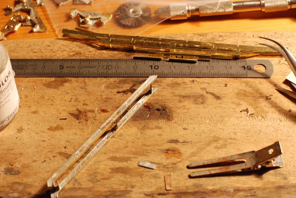

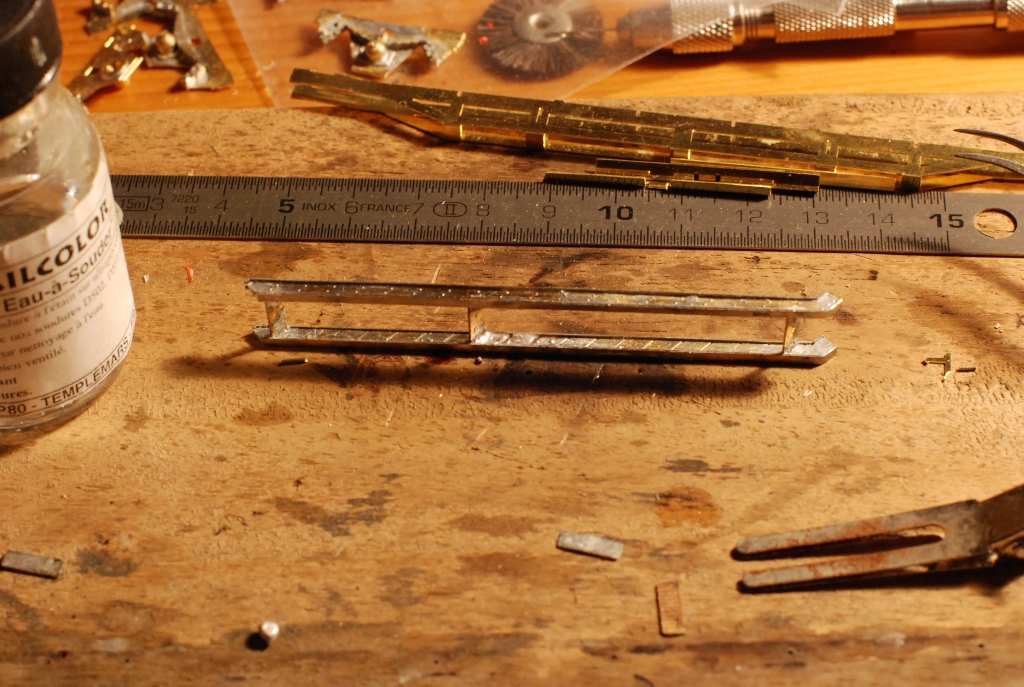

Non Didier, t'es pas tout seul!
Je galère depuis un certain temps sur un escalier ABE... :mort: :mort: :mort: :mort:
L'inconvénient du Kit, c'est qu'il est conçut avec zéro jeu... :mur: :mur:
De plus, je ne sais pas pourquoi, alors que sur un autre kit que je monte en ce moment les soudures se font toutes seules, là, pas moyen de faire tenir ces §*$£***/§ de marches à la §***µ£*$ :ange:
la soudure va se coller soit sur une pièce, soit sur une autre, mais jamais au bon endroit.... du coup je fais des pâtés:
:oops: :oops: :oops:

24 Déc 2009, 19:39
C'est caractéristique d'un manque de température. Souvent parce que les pièces sont massives et les fers pas assez puissants : ça ne chauffe pas assez et ça "colle". Plus ce soucis avec la SRE, on tourne un peu le bouton de puissance et hop c'est brasé
