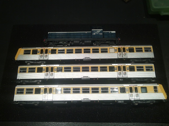

pour ma part voici ma compo pas d'electrique !!!
le 66453 est sonorisé ce qui permet des demarrage avec le chauffage train en route des annonce de gare de quoi s ammuser un peu !!! chacun a son adresse sans faire d UM ou autre ça fonctionne impec !!
une petite démo lancement diesel mise en service du chauffage ( le c140 claque ) puis demarrage ...

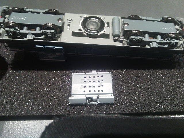

Messagepar ced
31 Déc 2014, 12:44
si joint une photo :
les micro loksound sont livrés avec un HP rectangulaire a remplacé par un circulaire de diametre 20 mm ref 50331 chez ESU .
il faut faire un chanfrein de 20 mm il y a deja un trou a cet endroit sous le réservoir ( foret de 20 mm trouver chez brico machin avec un diamètre de 13 mm au niveau du mandrin )
l avantage de cette méthode est de pouvoir garder les fixations d origine du réservoir a gazole ! les petits trous pour la diffusion du son sont du 1 mm .
le HP est fixer au double face fort qui isole en meme temps appuyé d une goute de cyano en deux points ça reste réversible !!
Le décodeur trouve ça place sur le moteur de l engin après avoir arrasé les pions en plastique sous la caisse qui tiennent les deux trappes de visite du diesel ( a collé en place par la suite ).
j ai procédé de la sorte pour 5 machines et n ai jamais eu de soucis !!! c est valable pour les 69200 également voila j espère que ça t as aidé !!!
