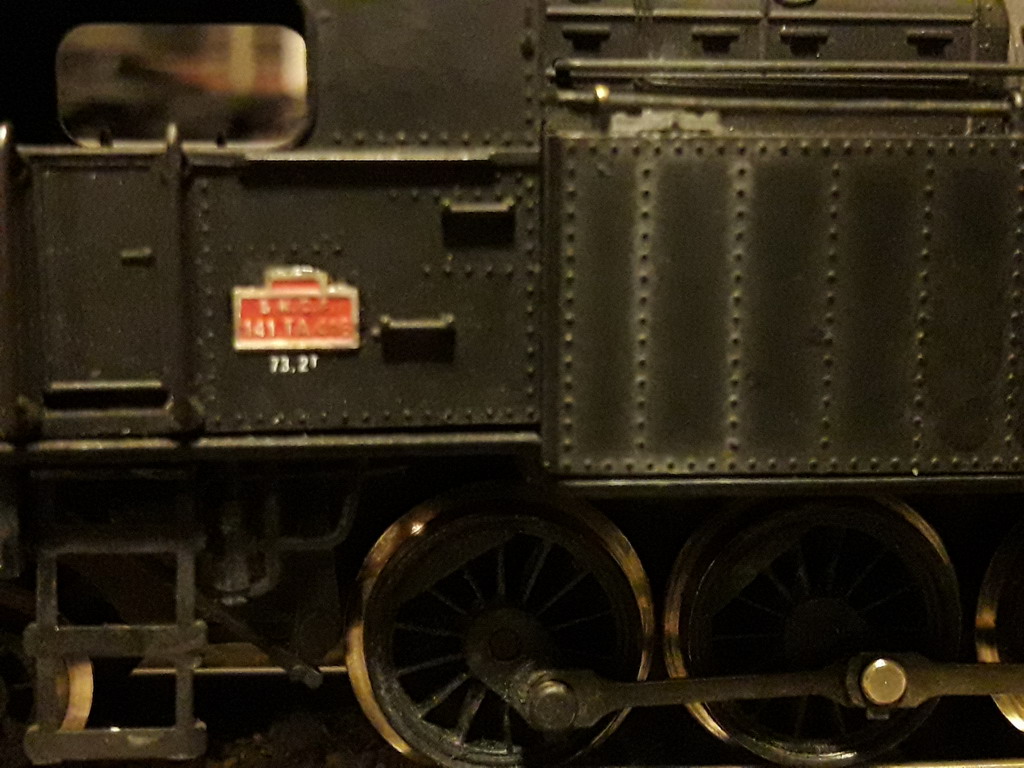

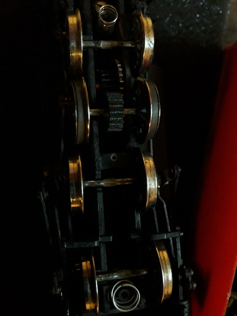

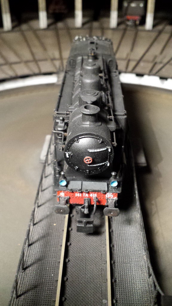

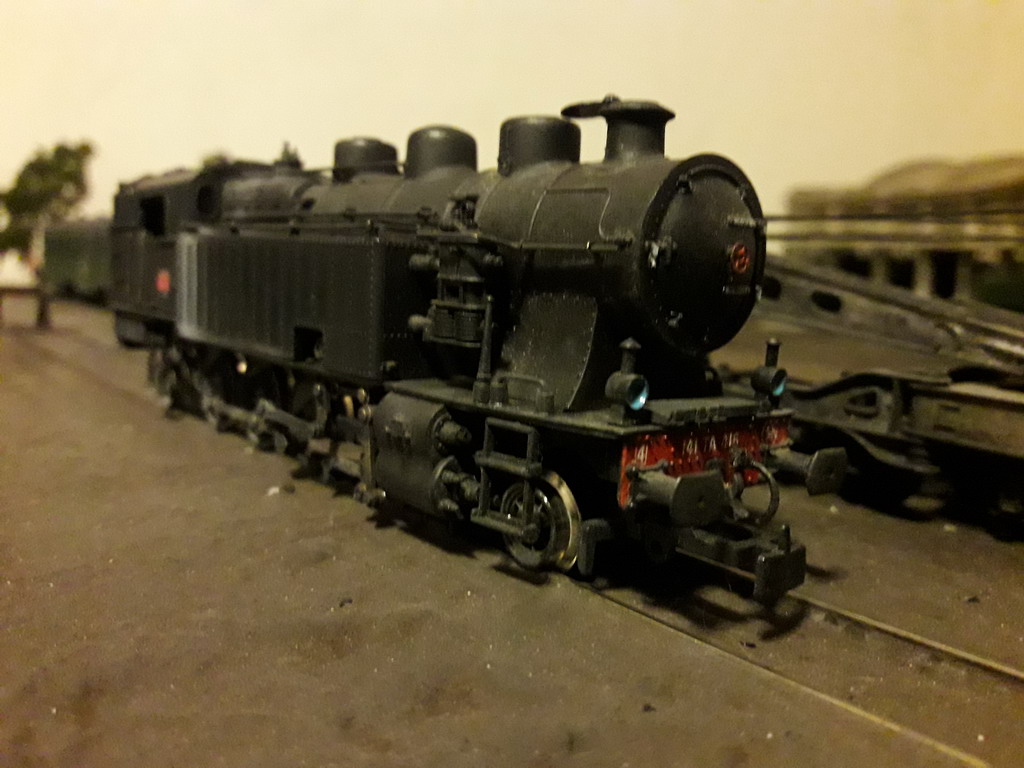

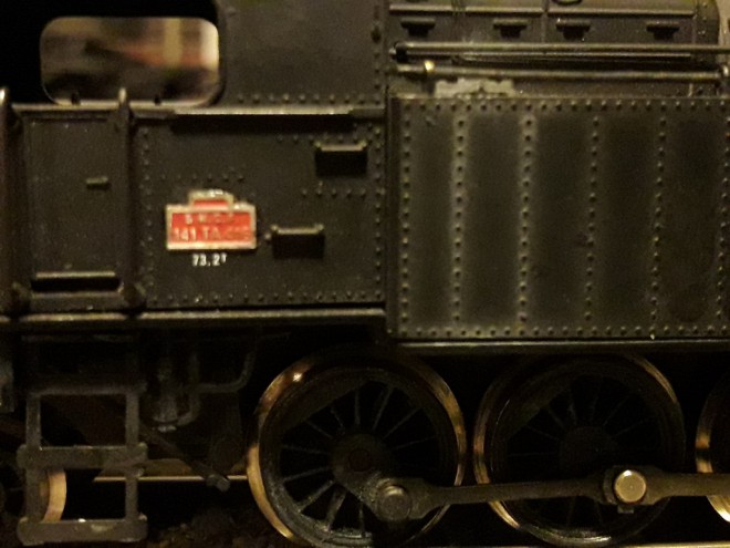

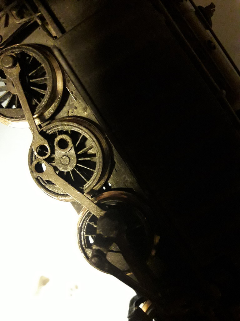

Ma 141TA a perdu un axe de l"embiellage sur l'essieux 3 à la roue droite . De plus, s'agissant de l'essieu à roues bandagées et moteur, l'engrenage flotte sur son axe et n'entraine plus rien. Une idée parmi vous pour la réparation? Je n'ai rien trouvé sur le web.
Christou231
Messages: 1589
Localisation: BRUNOY
Re: Vieilles gloires Jouef et consorts...
Messagepar Christou231
13 Jan 2020, 22:27
En attendant de trouver un essieux moteur avec un engrenage bien fixé en rechange, j'ai procédé à une réparation provisoire.
L'ergot central de la plaque sous châssis donnant es signes de fatigue, j'ai collé une traverse , percé et ajouté une troisième vis:
J'ai trouvé un tourillon provenant d'une141R Champagnole . Le diamètre étant inférieur dans l'alésage de la roue, j'ai entouré la partie cylindrique avec une bande de joint plastique pour assemblage de plomberie et emmanché à force.
Pour l'engrenage je l'ai déplacé latéralement avec un tournevis et encollé avec de la cyano. La traction sera limitée au train de secours ou de courtes rames car en pleine charge cela ne tient pas . Il faut que je trouve une colle plus performante.

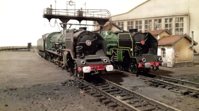

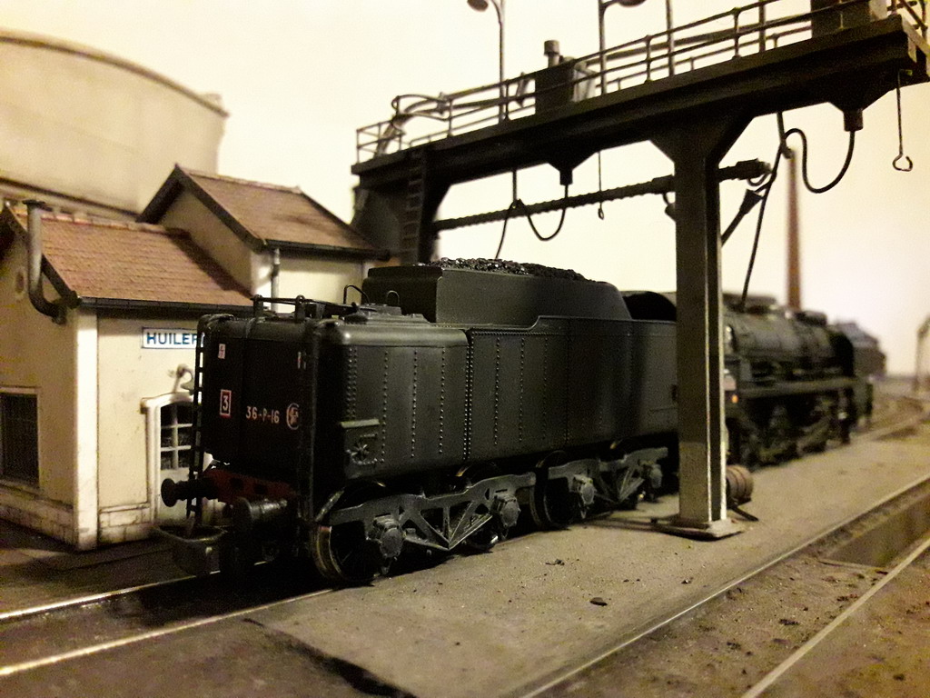

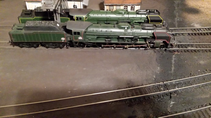

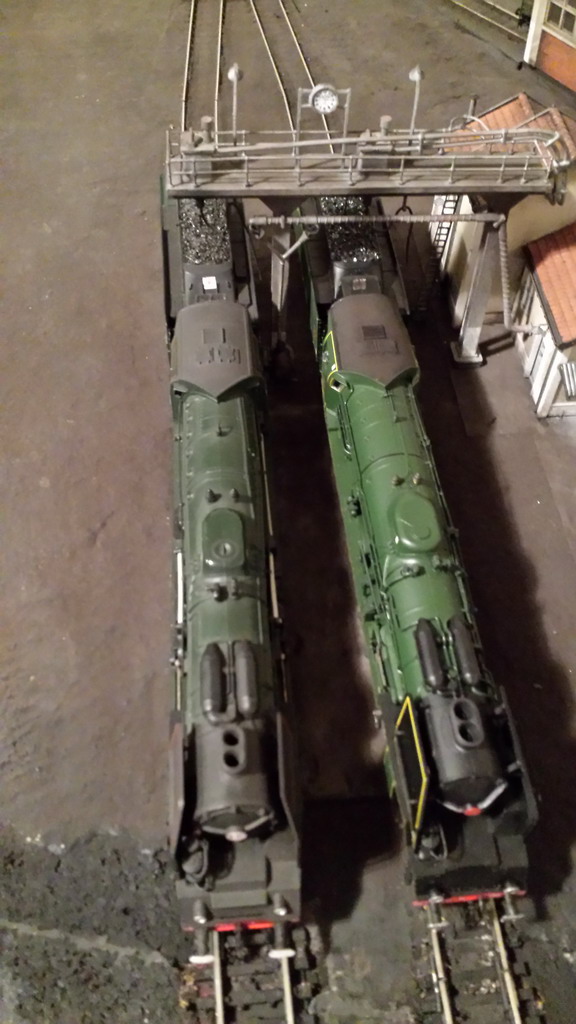

J'ai dégaré la 241P7 de la voie des machines froides
Quelques tours de roue de la grand'mère 241 P7 Jouef Champagnole acquise en 1971 avec le tender 36 P16 remotorisé IProd' de la 141P102 en cours de détaillage pour essais en ligne avec 9 voitures et un fourgon rampe de 20/000 et R610/670. L'aspect avait été amélioré avec pompe ACFI en bronze, tuyauterie de la pompe à air, traverse avant, glissière de crosse de piston amincie... La porte de boite à fumée n'est pas conforme, etc, etc. J'avais songé à la reprendre selon Eric SEIBEL (MECANIC TRAIN). Trop de boulot pour un résultat pas à la hauteur, le train de roues et l'embiellage trop "as been" et des pièces détachées qui porte le modèle à 200€ au moins. En plus, le dessin des tuyauteries est encore plus compliqué que la 141P qui m'a donné du fil à retordre (fil à retorde de rire :lol: :lol: :lol: )
Ma 241P HJ ne fait pas mieux en traction….
J'ai commandé un train de roues d'occase pour la 141 TA pour remplacer l'essieux avec engrenage HS. Je pense en équiper une 140C en bidouillant l'essieux moteur avec changement d'engrenage. Le diamètre est bon.

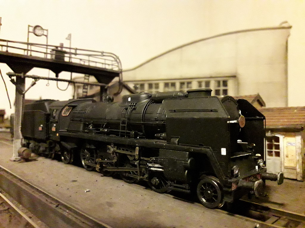

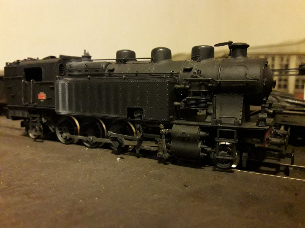

C'est sur un fil spécifique. Il fallait bien y figurer dans celui-ci la P 102 de 1973 mise à niveau et relookée:
