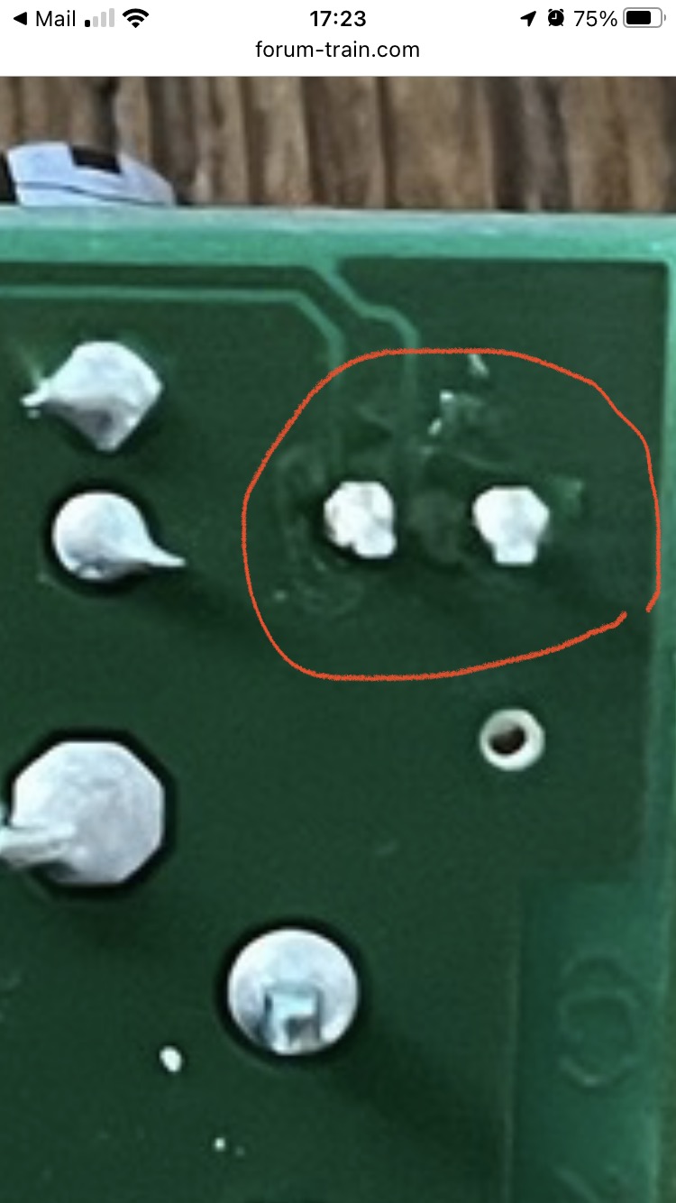

Bonjour, en haut à droite il y qq chose ?

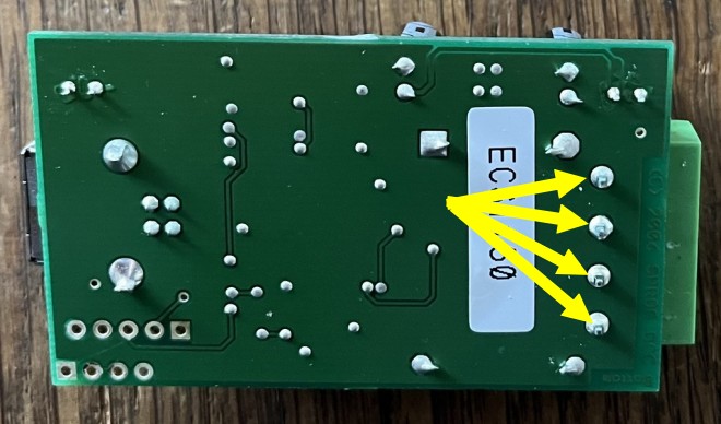

Essaies de voir si ces soudures ne présenteraient pas des petites craquelures.
Sur mon sprog, elles avaient laché et faisaient faux-contact.
Tu peux toujours les renforcer avec un ajout d'étain.

begus a écrit:Bonjour, en haut à droite il y qq chose ?
En haut et à droite de la photo recto ou verso du SPROG déshabillé ?
A première vue je ne vois rien d'anormal.

Messagepar begus
16 Nov 2023, 18:26
Dessous

Messagepar BB67300
16 Nov 2023, 22:07
C'est de la colle fusible pour maintenir les leds bien droites et à la distance voule de la carte avant soudure.
Je procède comme ça aussi, sinon il faudrait 4 mains.

Messagepar Vaporiste
16 Nov 2023, 22:08
C'est la soudure de la led à côté du connecteur.

Messagepar Didier
17 Nov 2023, 09:25
Pas de problème de ce côté, je crois. Mais je reviens à ma question toute bête, ce SPROG étant manifestement HS : quelle solution utilisez-vous pour changer le CV1 d'une loco ? Tout le monde n'exploite pas un SPROG avec Decoder Pro tout de même (sachant que j'ai le bidule ESU, mais que son logiciel est exclusivement pour Windows alors que je suis sous Linux)...
