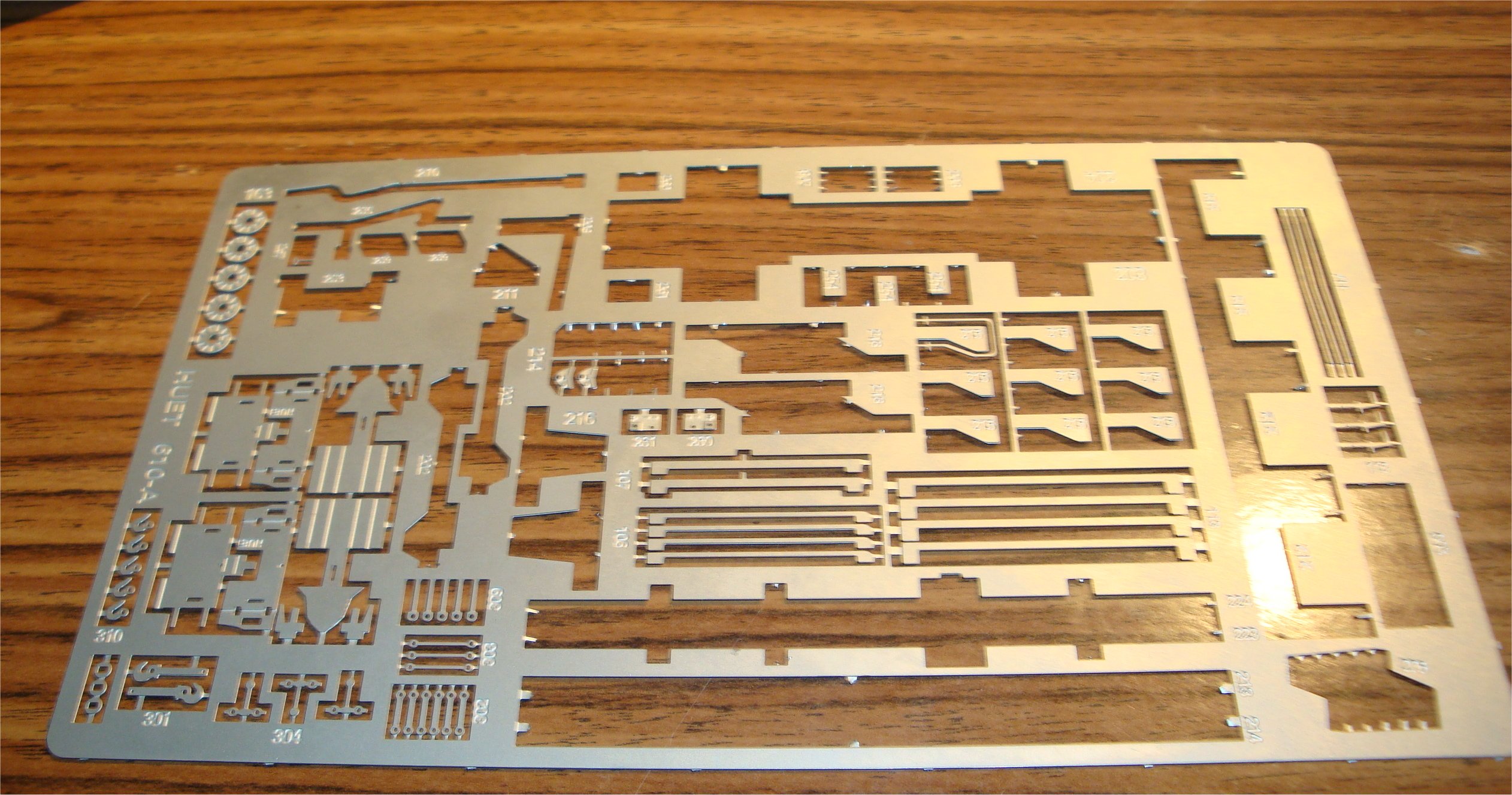

De mon côté, c'est bien simple pour terminer le châssis je n'ai plus qu'une pièce à mettre, mais ... je ne la trouve pas (pièce 258-A : manettes "vide / chargé") ! Elle va avec deux biellettes 259-A, que j'ai trouvées sans problème.
A première vue la pièce 258-a devrait se trouver sur la plaque A, couleur argent, comme les biellettes. A moins que, vu sa forme simple (une droite se terminant coudée comme une petite manivelle), il faille se la former avec le fil de laiton fourni avec les pièces en bronze (tampons, boîtes d'essieux ...) ?
Pour l'instant je sèche !

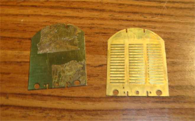

Pour attaquer la caisse il faut utiliser ces deux pièces.
Le scotch qui les tenait à une feuille de papier a depuis un peu dégénéré ... :
Ca se nettoie comment au mieux ce type de pièce, avant mise en place ?

Il me semble pas voir la pièce que tu cherche sur la planche "argent" ( en fait, c'est du maillechort ;) :mdr2: ).
Pour la colle sur les plaques, un coup d'acétone sur les pieces et hop, plus rien. Mais, on as quand même intérêt a bien nettoyer les plaques même quand elles semble propre. Le moindre résidu de sal...rie sur les plaques même invisible a l'oeil et on arrive pas a souder.

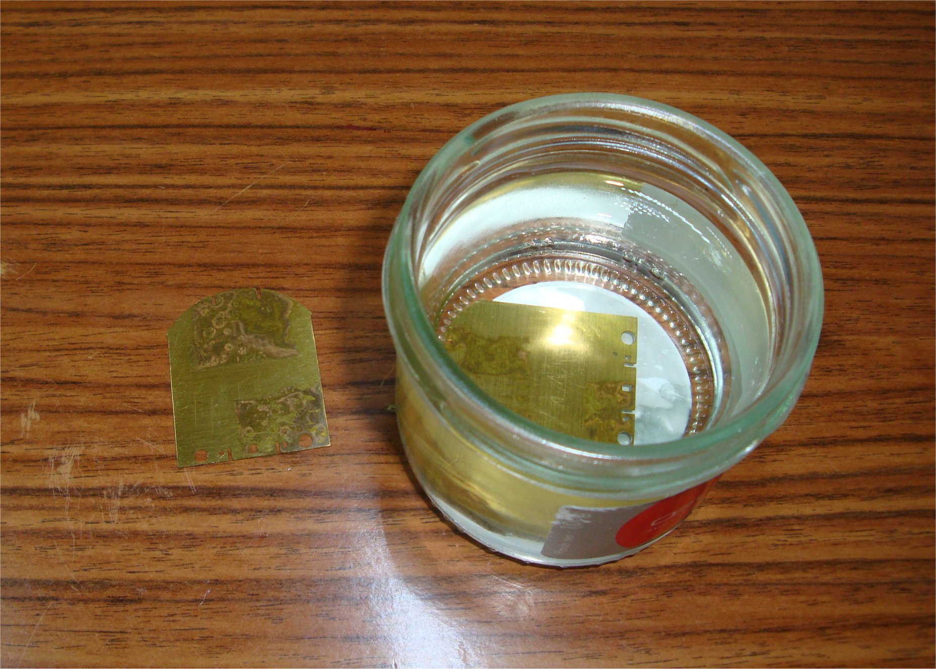

27 Déc 2009, 16:07
Bigre, même trempées dans de l'acétone pendant quelques heures puis frottées, ça ne part pas vraiment :
Une autre solution ?

Messagepar Boxpock
27 Déc 2009, 16:16
Peut être essayer de passer un coup de brosse inox montée sur une mini perceuse, en y allant doucement sans forcer. C'est tout de même bizarre, si ce n'était que la colle du ruban adhésif, cela serai parti sans soucis avec l'acétone. Peut que cette colle à attaquer un peu le laiton en surface avec le temps ? :shock:

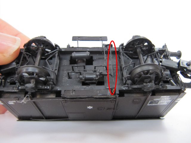

Pour la pièce que je ne retrouve pas (258-A), ça correspond, d'après ce que je comprends de la doc, à cette pièce-ci (sous le châssis, à côté du "mécanisme plaine/montagne") :
C'est le dernier élément du châssis, avant ensuite d'attaquer la caisse.
(je me permets de reprendre la photo d'amf87)
