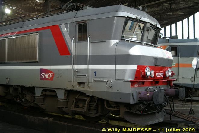

Je crois que le Talgo devait effectivement être tracté par une machine avec des tampons spécifiques, et il me semble que c'était des oléo-pneumatiques :siffle: . Il y a (avait ?) des 7200 dédiées qui avaient des futs peints en rouges pour pouvoir les identifier plus facilement. En voici une photo faite en juillet 2009 à VSG.
Je ne sais pas si cela devait être systématiquement le cas, avec tous les types de Talgo. Je crois que c'était avec les premiers modèles (les rouges et inox), mais que le modèles actuels n'ont plus ce besoin spécifique. Dernièrement, c'est plutôt les BB 26000 qui les tractaient.
Je pense qu'il y a des spécialistes qui pourront répondre plus complétement, et a même de corriger mes éventuelles erreurs

Ce sont les BB 7269 à 7299, et les tampons U6T(source HS LT). Je crois qu'en France, seules les rames Talgo III RD ont besoin de ces tampons particuliers.
