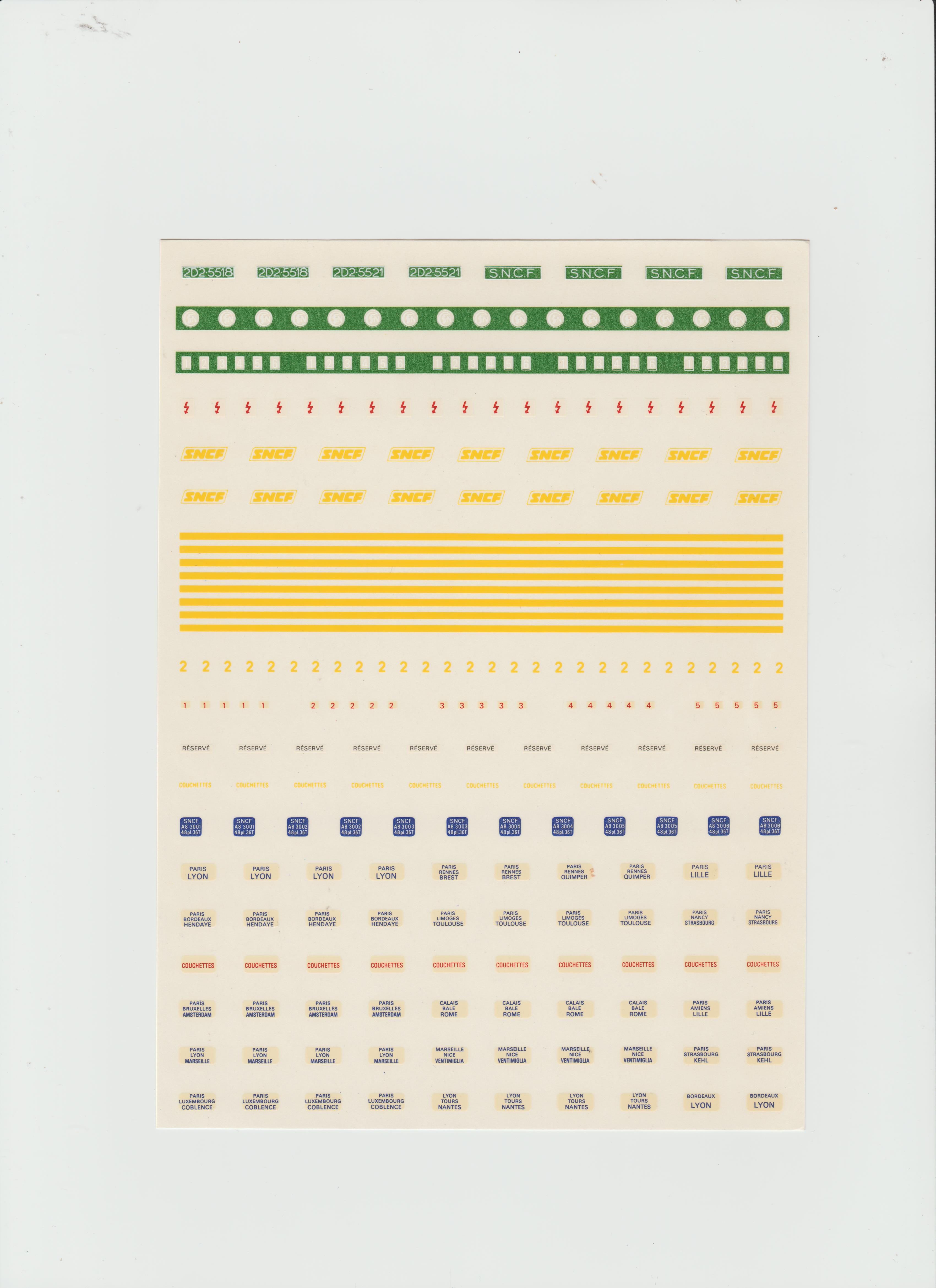

Salut Stéphane
Cherche bien dans le 2ème tiroir du haut à droite c'est là que tu les as rangées la dernière fois :mdr: :mdr: :mdr:
Plus sérieusement ,je cherchais les décalcomanies du RMA dans lesquelles il doit bien y avoir des numérotations de 2D2 mais ,pareil que toi je ne trouve pas où c'est rangé :mur: :mur:
Par contre je suis tombé sur une ancienne planche Jouef de décalcomanies sur laquelle figure les N° de 2D2 5521 et 5518 que tu as déjà utilisées (voir photo jointe) mais il n'y a pas d'autres N° proposés
Donc si c'est la même planche que tu cherches tu seras déçu.
Ceci dit si cette planche t'intéresse dis le moi et tu l'as trouveras dans ta boite à lettres un de ces jours :cool: :cool:
Pour mon ami Stéphane c'est cadeau
Par contre si cette planche de décalcomanie peut faire le bonheur d'un bricoleur j'en ai quelques-unes de plus ; et je peux les proposer pour 7 euros l'une expédition postale comprise.

Salut Michel, c'est très gentil. En fait il y a eu deux productions chez Jouef, les premières étaient "transparentes", c'est celle que j'ai utilisées, les suivantes, comme celle que tu montres, ont le fond vert, mais d'un vert qui ne correspond pas au vert celtique 301 SNCF. J'en ai des comme ça, je ne les utilise pas....
Mais merci pour ta proposition. Apparemment Philippe vient de me contacter, il a trouvé dans ses affaires une vieille planche Letraset avec des numéros de 2D2 5500, je ne sais pas si cette marque faisait des décalcomanies ou si c'est des transfert à sec, mais je devrais pouvoir en faire quelque chose si la maturité du produit le permet.....
