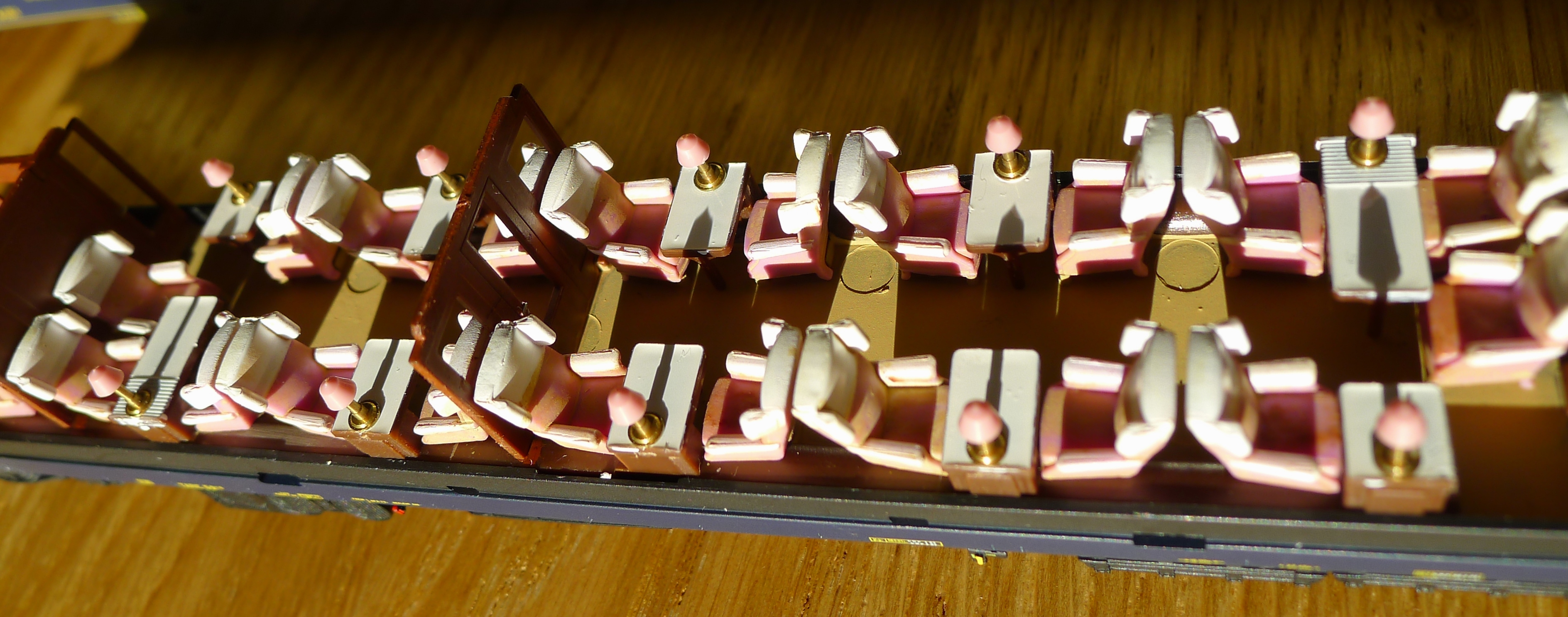

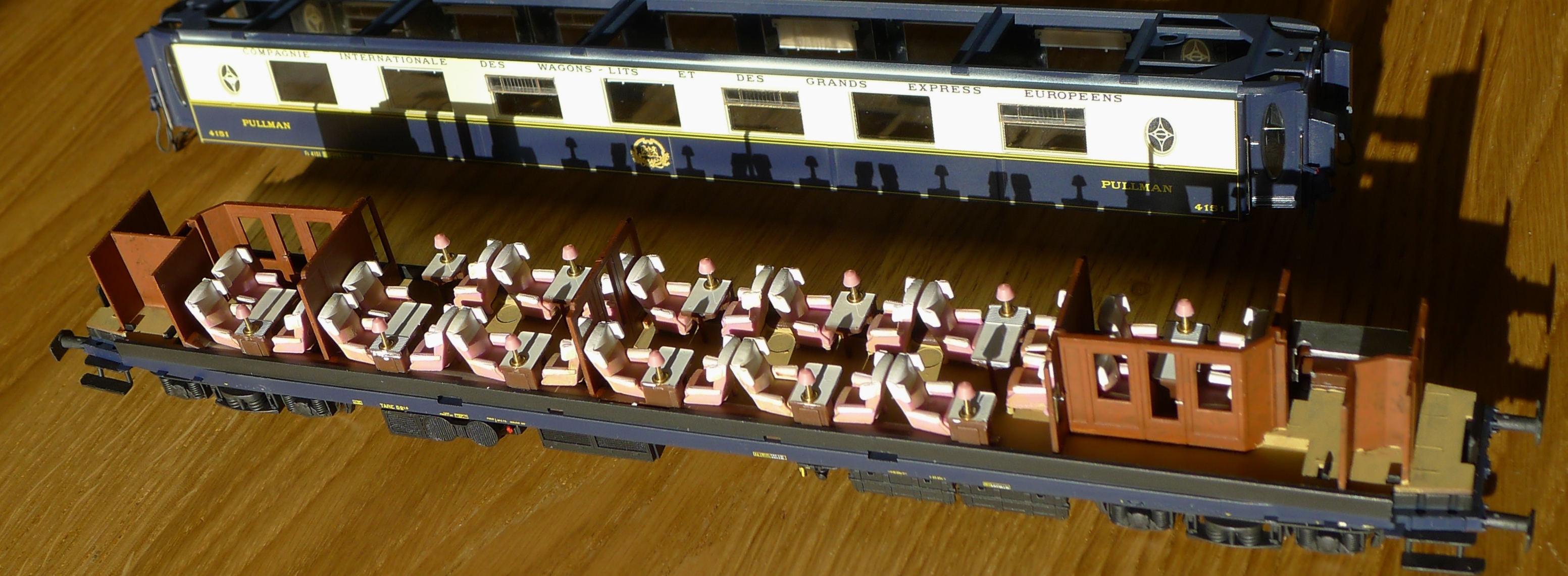

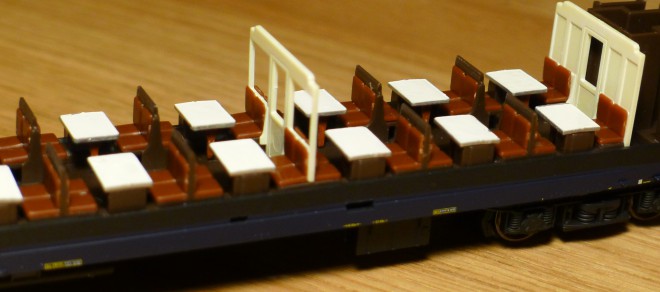

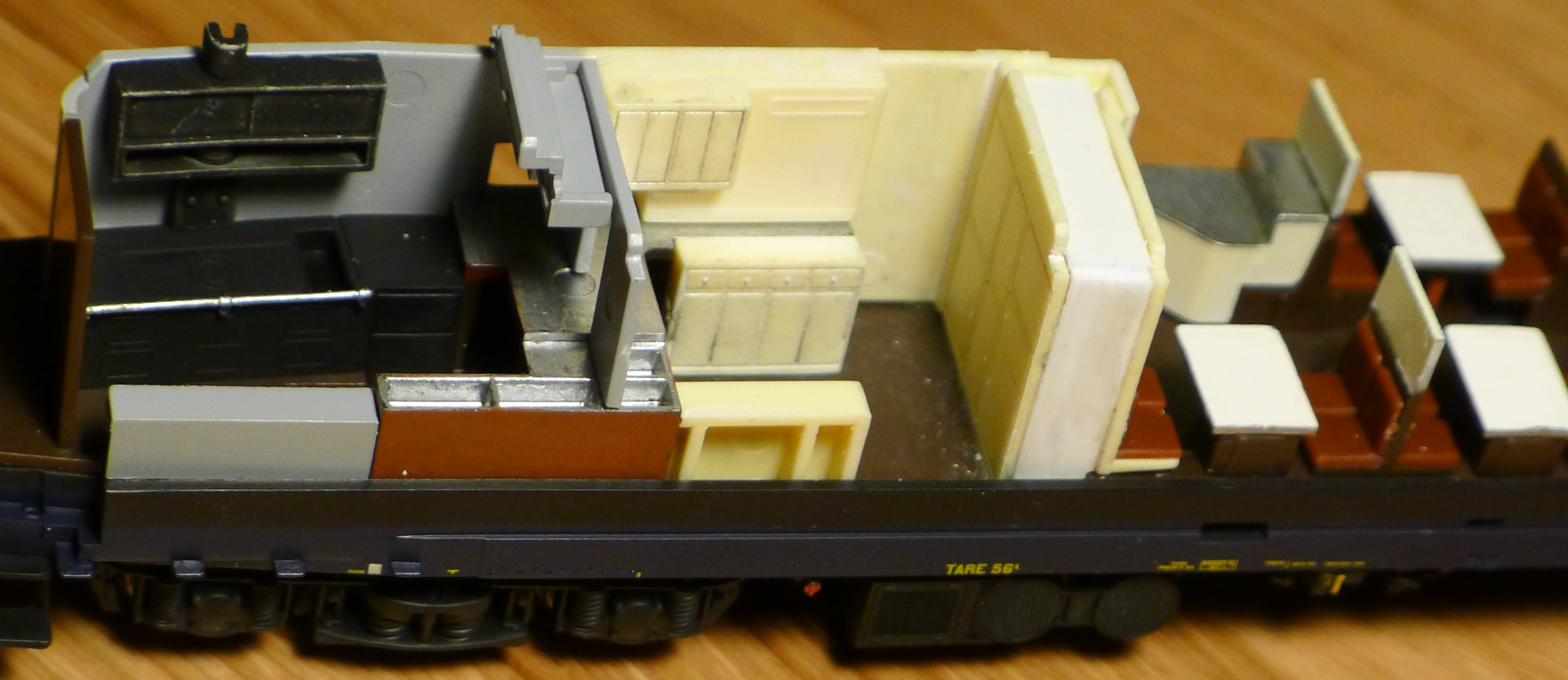

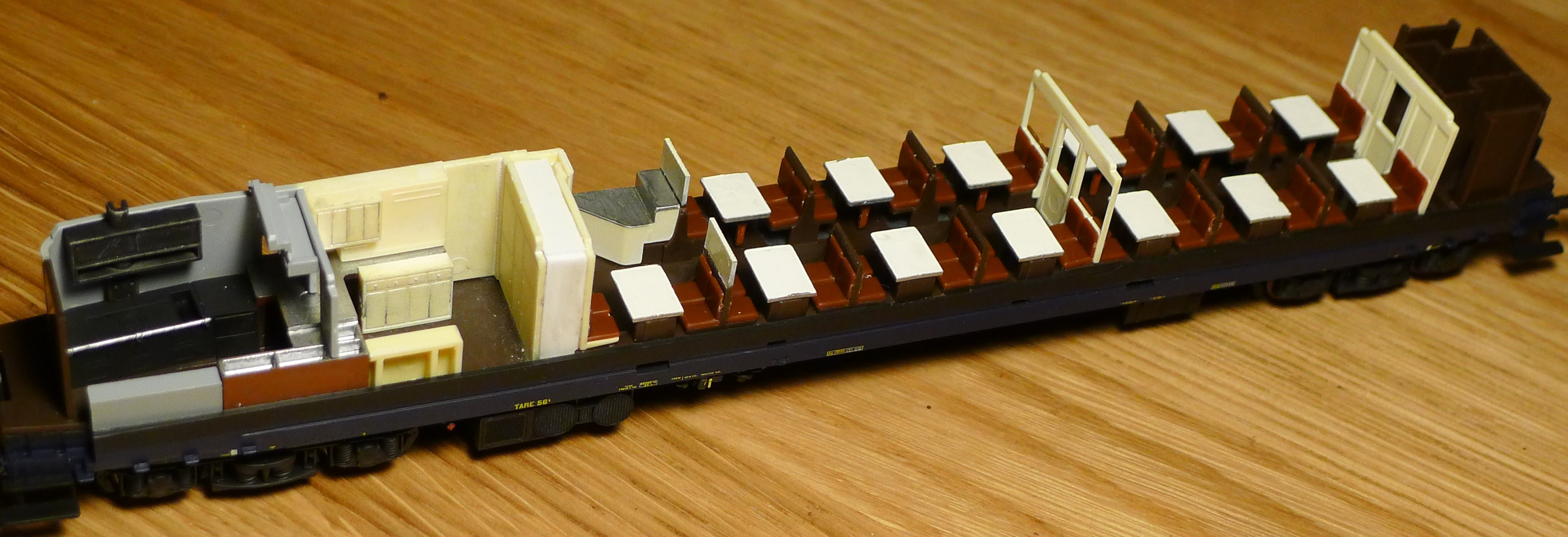

Bon ça fait un moment que je devais publier les photos des aménagements intérieurs de la Pullman Côte d'Azur et de la WR du coffret Mistral....
La WR:
la WP:

Pour les pieds de lampes de la WP j'ai utilisé des... tourillons de bielles! En fait c'est comme s'ils avaient été conçus pour ça... (j'ai eu un peu de bol...) Je crois que ce sont des pièces Flêche d'or, destinés à être montés sur les légendaires roues moulées en résine de la marque... :siffle:
J'ai retiré avec précaution les abat-jours collés sur le conduit de lumière, puis retiré ce conduit qui dessert toutes les lampes. ça pourra toujours servir à autre chose...
Ensuite j'ai juste repeint les cloisons, le plancher et les tables.
Pour la WR, j'ai juste repeint les tables (piètement bois, dessus de table blanc et tranche métallique) et la cuisine (très belle et détaillée! j'aimerais bien avoir les pièces pour mes Riva!) Et j'ai obturé l'espace qui figure les armoires réfrigérantes....
