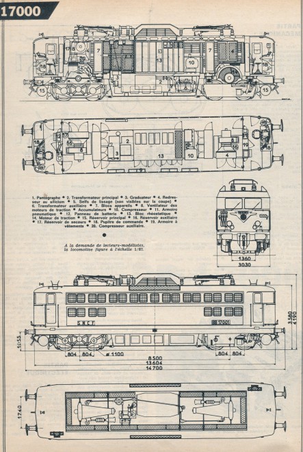

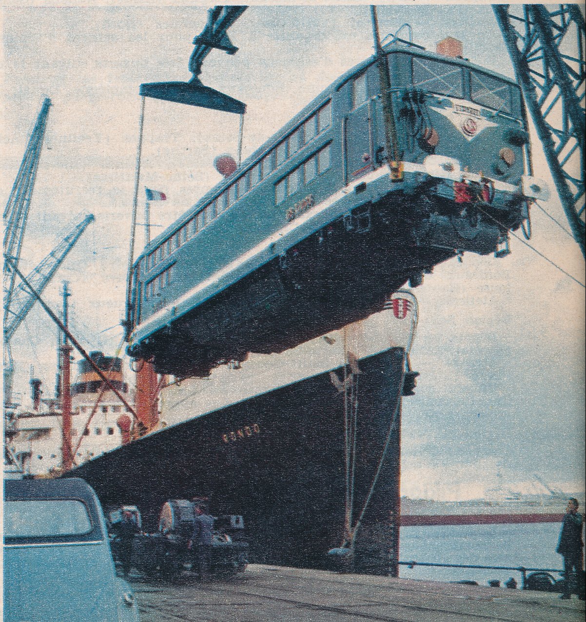

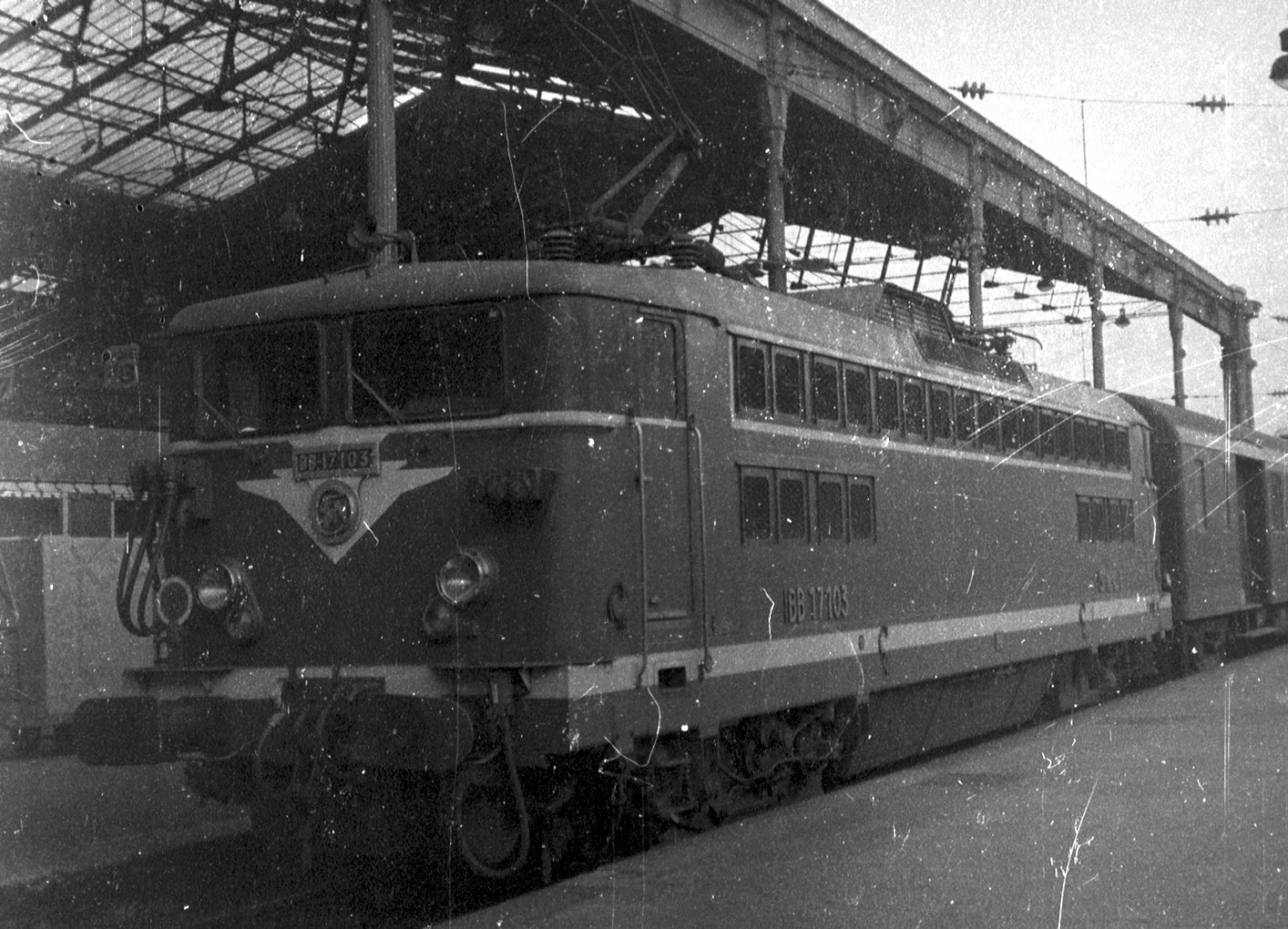

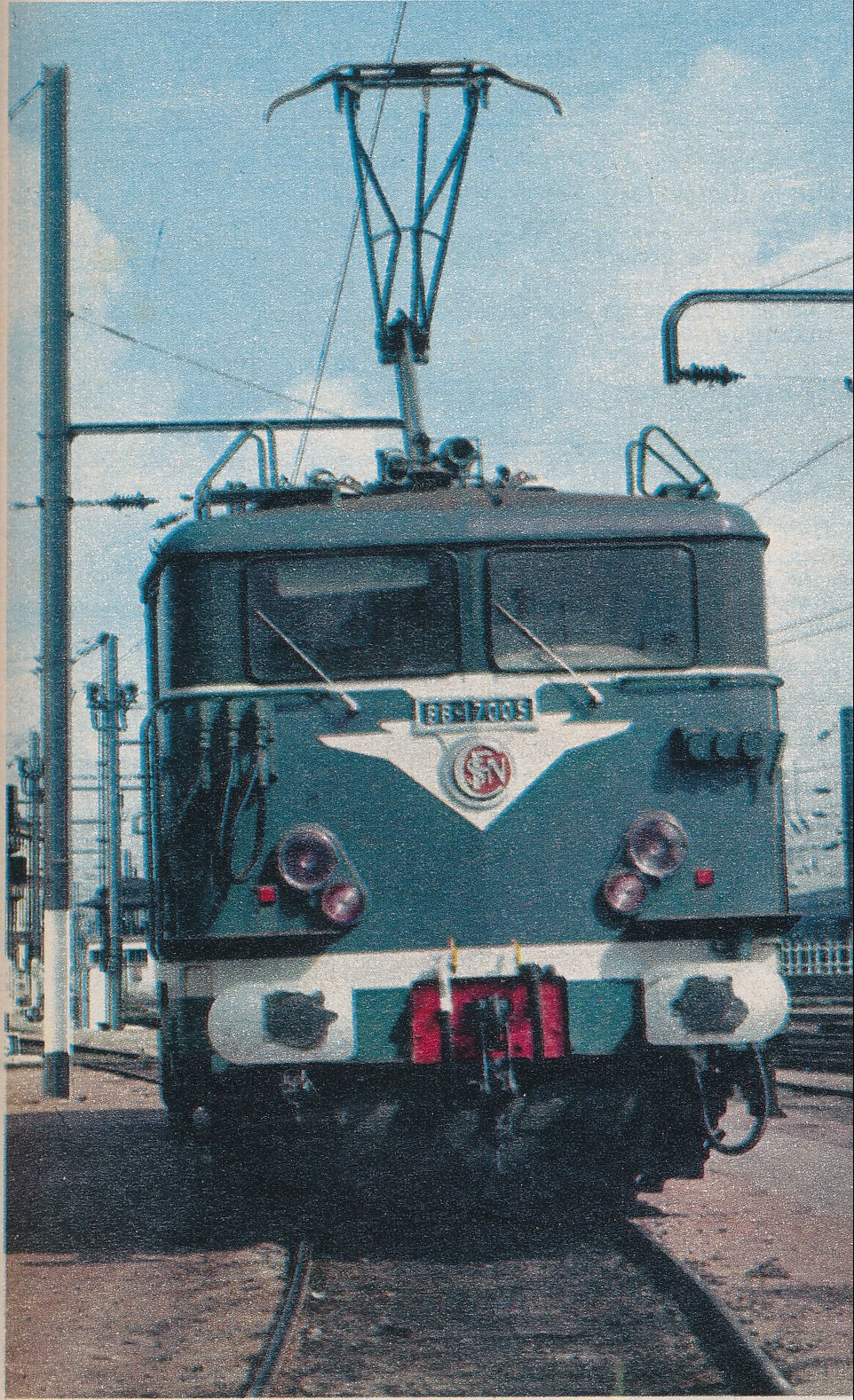

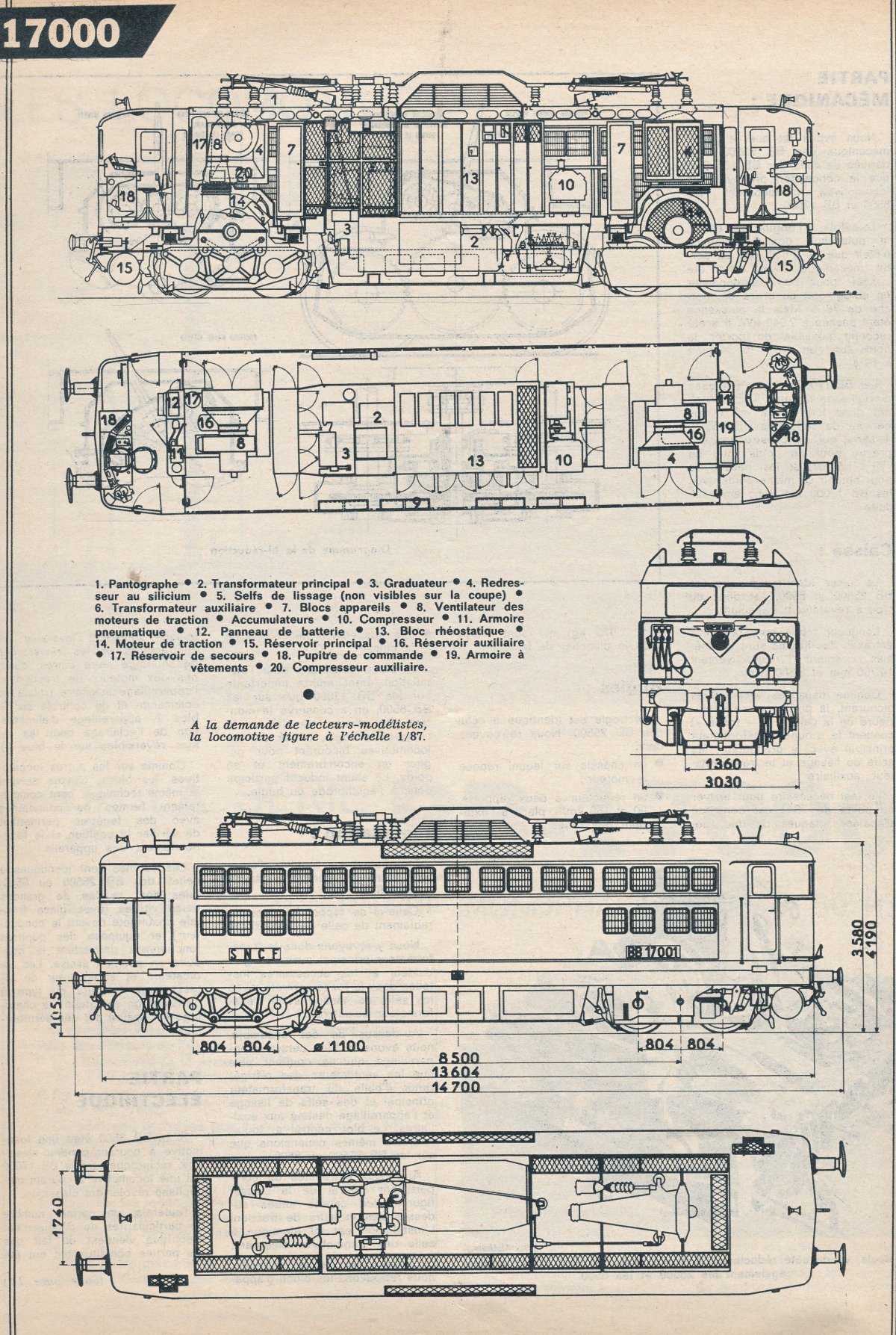

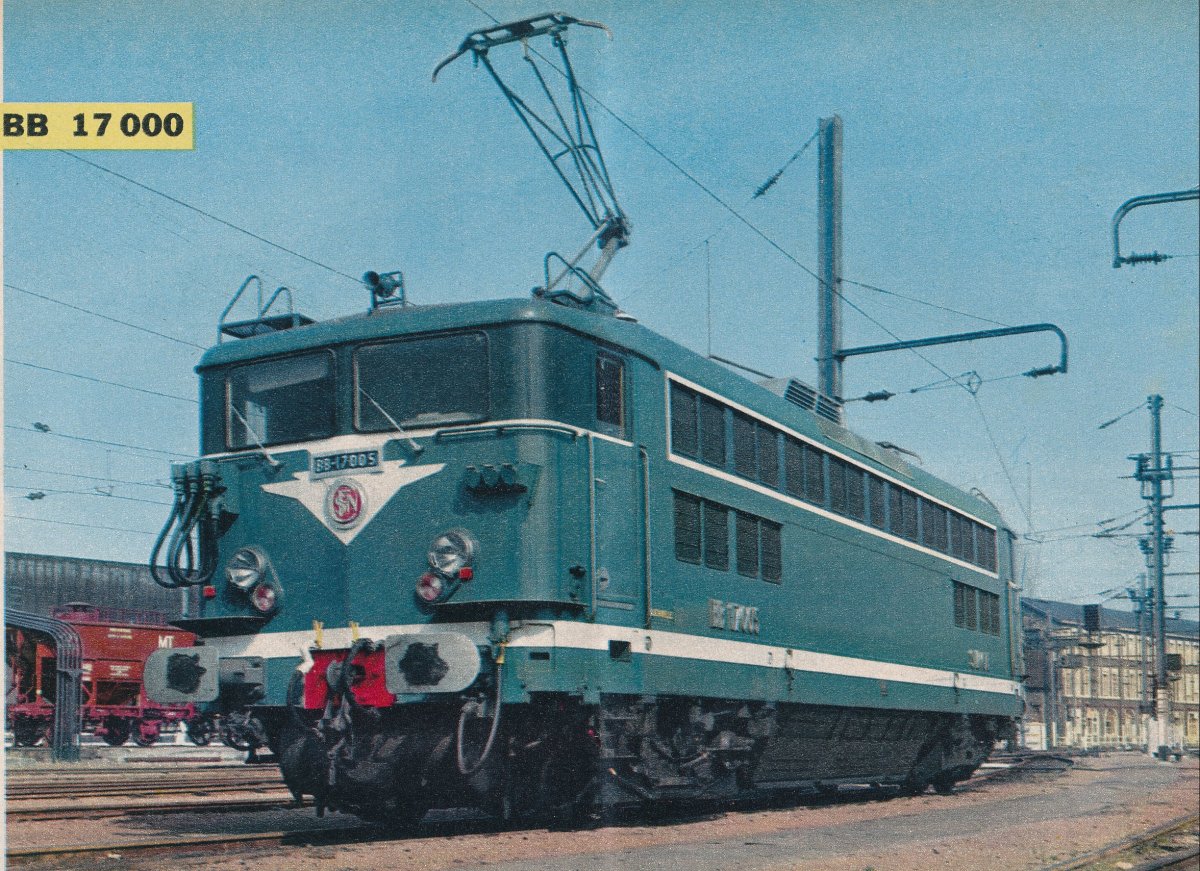

et celui des 17000, dossier LVDR du 13 février 1966...
et les qlq photos associées...
pour cette dernière, la légende précise "la BB 17008 lors de son embarquement pour la Chine" ;)
DOminique :coucou:

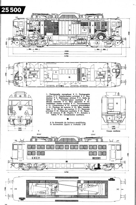

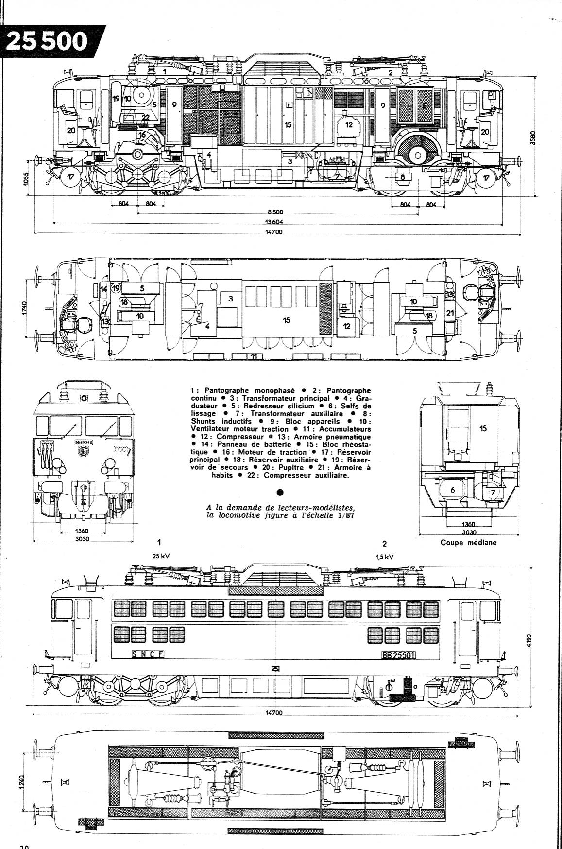

et extrait de l'article relatif aux 25500
(VdR 985 de 1965)

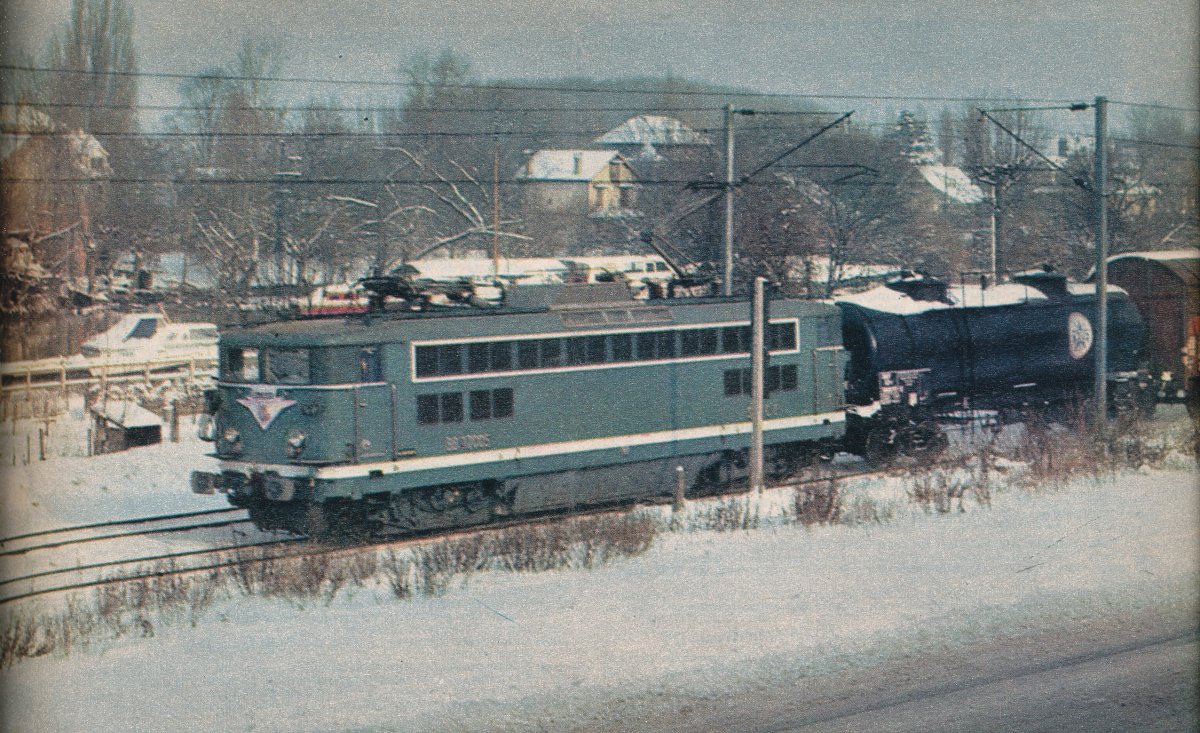

Très intéressantes ces publications d'anciens n° de LVDR:
J'en retiens que:
- il semble bien que seules les BB 8501 à 8504 aient eu des cabines à vitres d'angle de construction, conformément aux dessins Alsthom.
- les BB 17000 n'ont jamais eu de cabines à vitres d'angle et que seule la BB 17001 ait eu une bande de châssis en vert foncé 308. J'aime beaucoup la citerne USTC "AZUR" recouverte de neige derrière la BB 17005 (semble-t-il).
- les BB 25500 restent toujours énigmatiques quant au nombre exact de machines à cabines avec vitres d'angle.

Re: Les BB 8500, 17000 (20200) et 25500 en HO
Messagepar augerd
23 Jan 2016, 13:51
tout a fait, même constat :cool:
avec en plus, pour les VO:
- tête de vache blanche sur le 17000 et jaune sur les 8500 et 25500
- miofiltres avec jonc type V2 sur les 17000 1ere série, par contre V1 sans jonc uniquement sur la 8501 et 25001 à 25504
- et surtout, je cherchais des doubles trompes à 2 embases, que seul SMD avait réalisé mais plus disponible, mais en re regardant toutes les photos, je me suis aperçu que toutes les 1ere série des danseuses en VO avaient des simple trompe :shock:
au fur et a mesure, je regrette de plus en plus qu'un fabricant n'ai pas reproduit ces premières séries :mort:
Dominique :yin

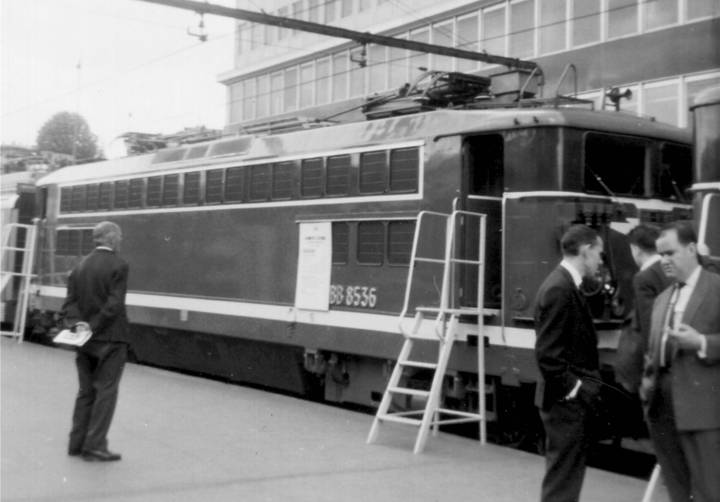

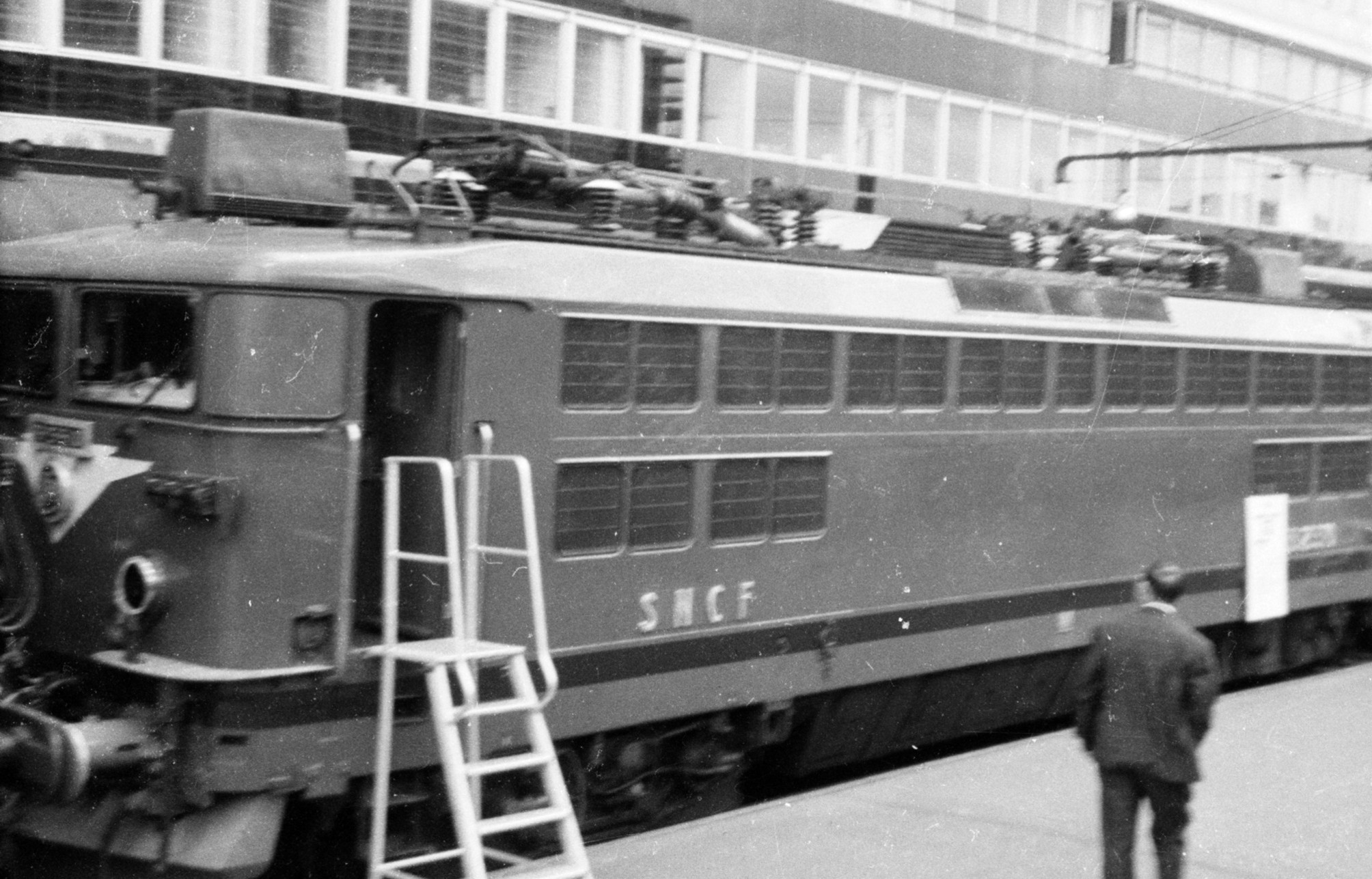

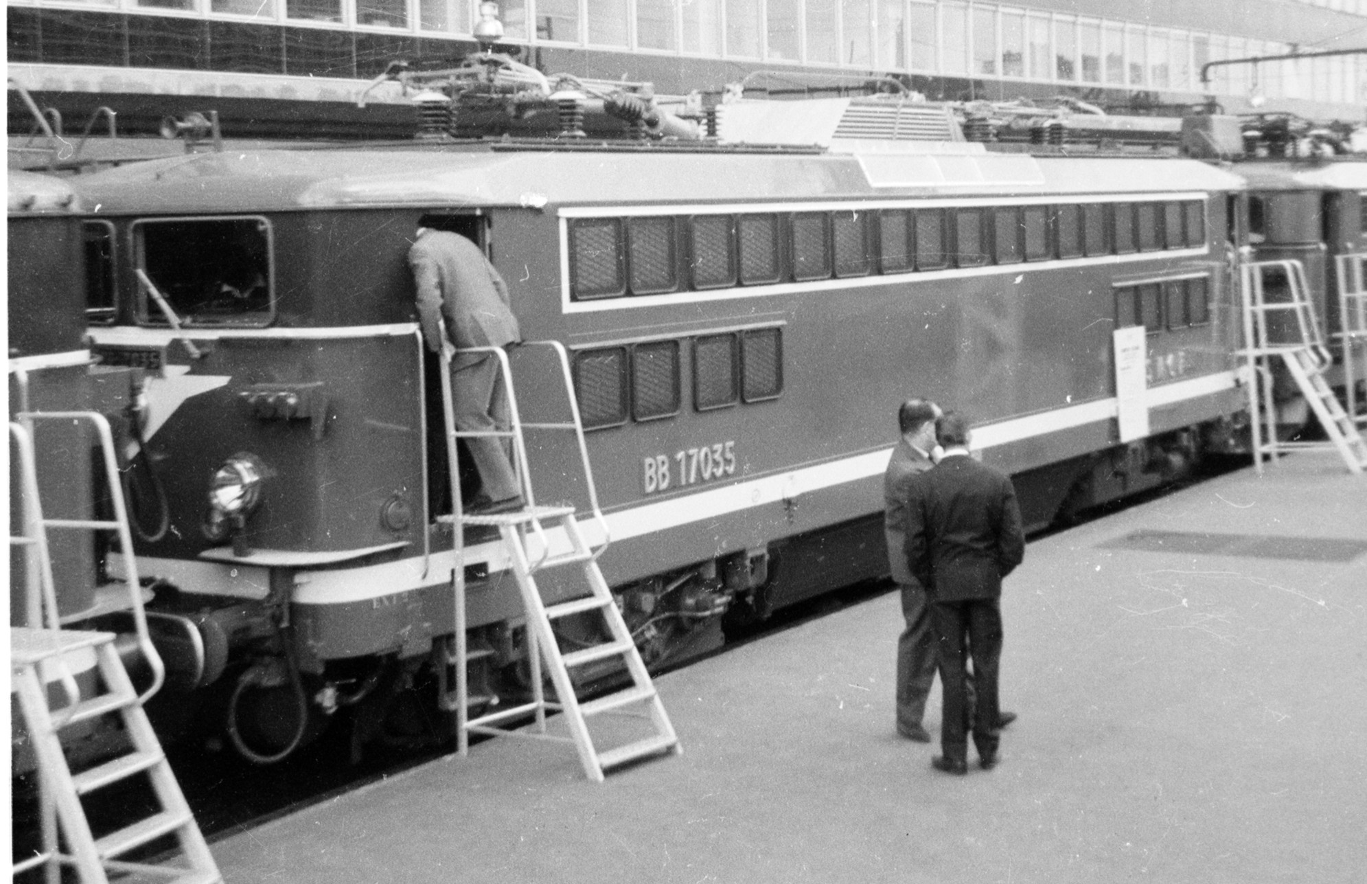

A propos de ces machines, les photos des machines présentées à l'expo Montparnasse 66.
On observera que la 25510 a des vitres d'angle "bouchées", et que les 8536 et 17035 ont des miofiltres d'aspect différent.
Je pense que la 17035 est équipée des protections ou caches d'hiver.
Messagepar BB63670
24 Jan 2016, 13:19
Il ne s'agit pas de protections d'hiver sur les miofiltres de la 17000, mais bien de miofiltres de deuxième génération. C'est écrit sur le poste de augerd juste au dessus. ;)

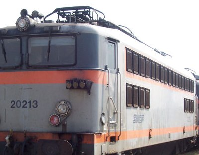

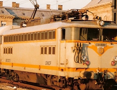

Tout à fait possible, néanmoins sur certaines machines, comme la BB 17103 (négatif malheureusement très abimé), on distingue nettement des glissières et les grilles sont dans le plan de la caisse.
Sur ces deux photos de la BB 20213, on distingue nettement la différence "avec" ou "sans"
(source internet/forum donc extraits très recadrés)
Cela m'a toujours intrigué sans que je trouve une réponse définitive.
Sur Internet, on trouve toutes les photos des BB 20200 et on observe bien pour une même machine les deux configurations d'aérateurs...
On peut faire le même constat dans les revues spécialisées dédiées aux danseuses.

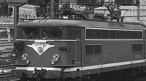

Sur toutes tes photos, on voit une grille a maille losange sur les miofiltres, ça ne semble pas être le cas des 25500 et 8500 de première série. Il y aurait plusieurs montages différents... J'ai l'impression que si l'on veut reproduire une danseuse a une époque donnée, il faut la photo de la vraie et reproduire le même numéro...
BB63670
24 Jan 2016, 22:02

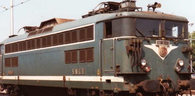

Mais si, mais si : BB 8509 - BB 25524 plus tout à fait VO, mais elles ont bien ce "cache"
(toujours des photos internet/forum recadrée)
J'ai une photo, de même origine, de la 25501 dans le même état que la 25524 ci-avant.
Très compliqué tout cela, mais bien d'accord qu'il faut partir de la photo d'une machine à un moment donné pour être sûr de son coup.
