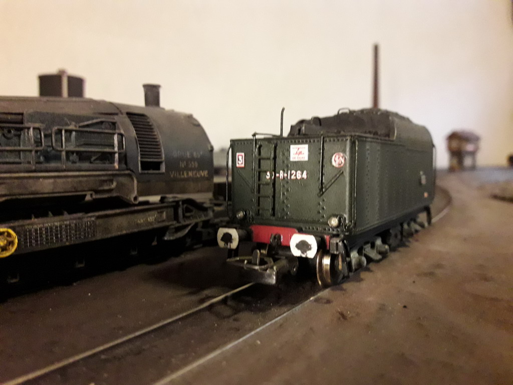

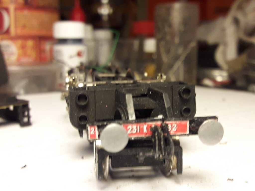

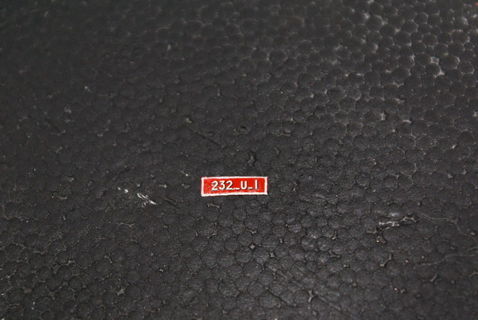

Le problème des transferts à sec c'est qu'ils vieillissent. Ce sont mes premiers marquages d'il y a 40 ans au moins. Il me reste des "Clarel" et autres. D'abord il faut que la surface soit plane. J'utilise un crayon à papier HB (mine pas trop dure) une pointe plus dure et fine a des effets désastreux. J'espère que les tiens sont encore utilisables. Les miens s'effritent à la pose.
Voici un exemple de marquage avec des Letracet en 1970:
J'ai abandonné depuis 10 ans en utilisant des décalcomanies AMF 87. C'est fixé en final avec un vernis satiné (pas mat) quand j'ai repris ma R en 2020.

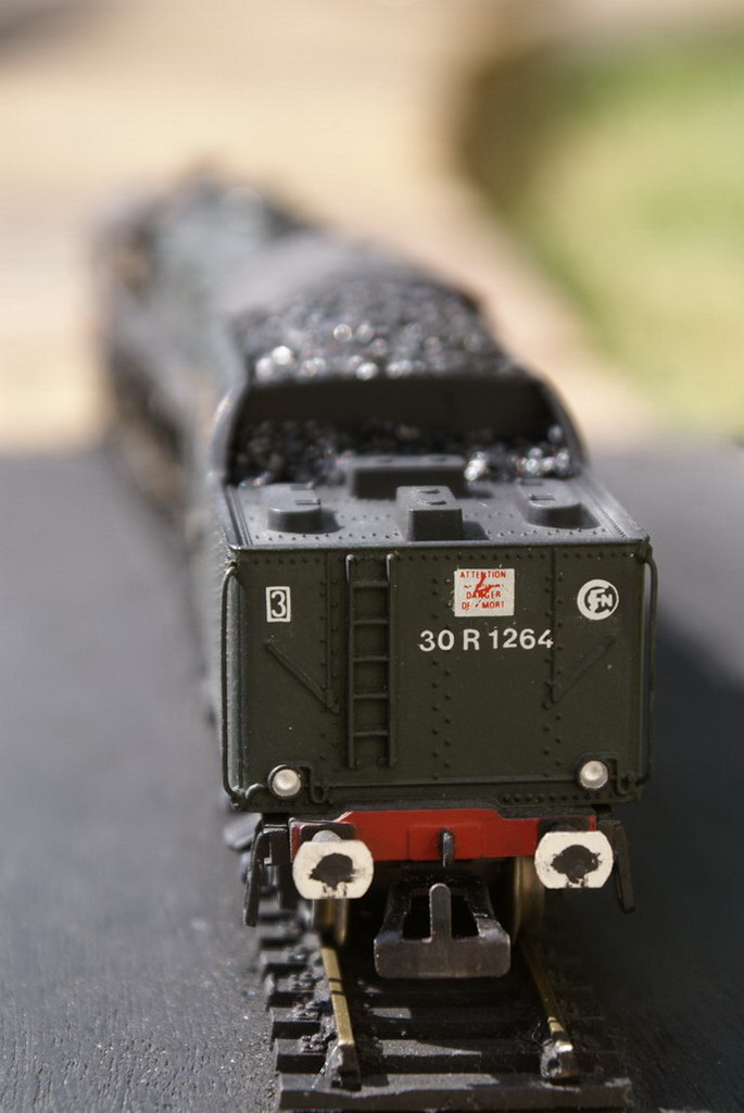

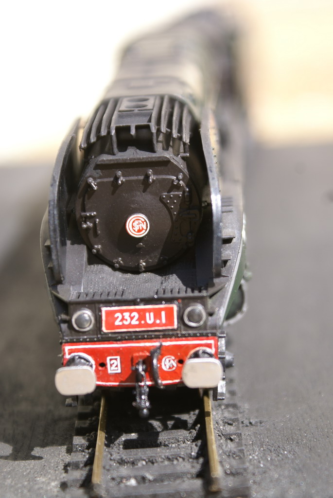

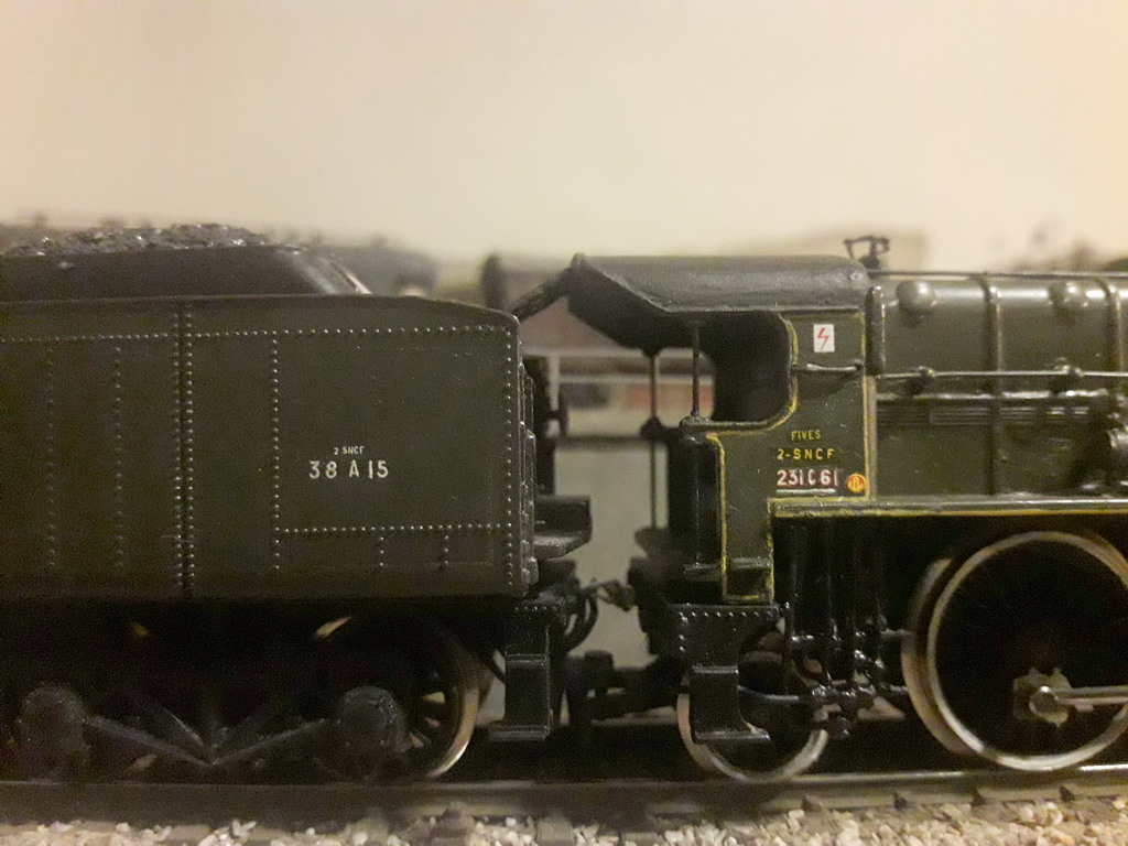

Rollang a écrit:C'est exactement la meme planche que me propose Philippe. Si je peux me permettre, peux tu essayer de transférer un sigle blanc, par exemple un SNCF rond pour voir si c'est toujours utilisable? Et si ça marche, bien sur que ça m'intéresse, en avoir deux me permet de mieux gérer les loupés et vieillissement du produit....Merci.
Je vais essayer demain et je te dis.

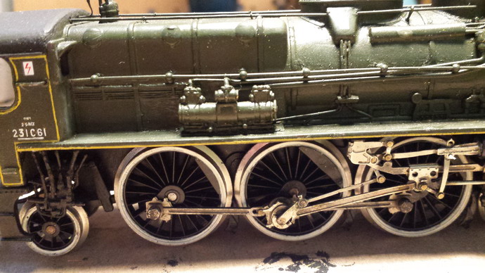

La dernière fois que j'ai utilisé des transferts à sec c'était en 2010:
Que J'ai remplacé par des décalcomanies sauf le tender
Christou231
Messages: 1583
Localisation: BRUNOY
Re: Le retour de la 2D2 5500 Jouef ?
Messagepar Rollang
11 Mai 2025, 21:12
Merci! L'un et l'autre ont bel aspect sur cette 231 C 61....

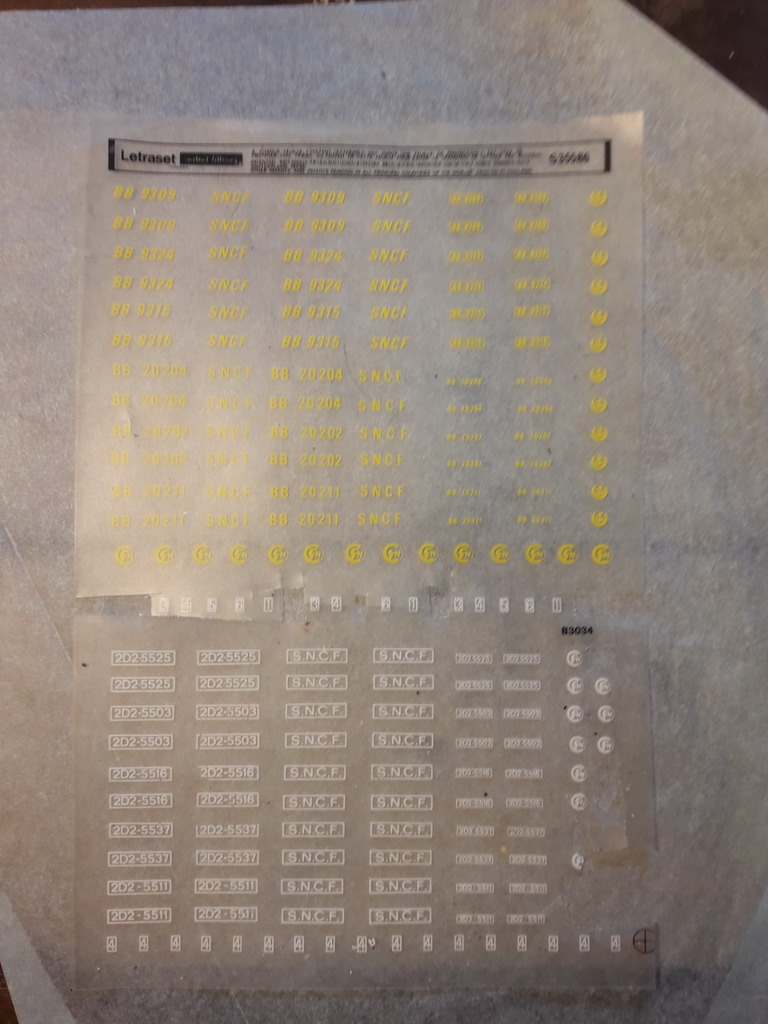

Messagepar Rollang
15 Mai 2025, 19:28
Mes 2D2 et moi-meme remercions chaleureusement Philippe et Christian pour leur don d'une planche de transfert Letraset chacun, qui m'ont permis de ré-immatriculer de façon plus conforme mes machines. Ces planches proposent des marquages pour les faces latérales, et des marquages plus petits, pour les traverses. Les numéros proposés sont: 5503, 5511, 5516, 5525 et 5537. :cool:
Rollang
Messages: 1793
Messagepar Rollang
15 Mai 2025, 19:37
La première planche reçu fut celle de Philippe, et j'ai aussitôt transféré un marquage sncf rond sur une épave, avec succès, j'avais bon espoir. Réception aujourd'hui de la planche de Christian, j'attaque le vif du sujet, et c'est la cata. Les marquages, plus fins que les rond sncf ne collaborent pas! Les petits des traverses n'adhèrent pas, les grands se décomposent! Je tente de les transférer sur un papier teinté aux bonnes couleurs pour découper ensuite et les poser par collage. Transfert également impossible sur papier. Du coup, troisième idée, je les découpe et je les pose directement par collage en conservant leur support plastique transparent. Et là, ça marche! certes, cela laisse une petite surépaisseur, mais avec un petit coup de vernis transparent mat, c'est atténué, ce n'est pas parfait mais bien mieux que ce que j'avais avant comme marquage, je suis content...! :ange:
