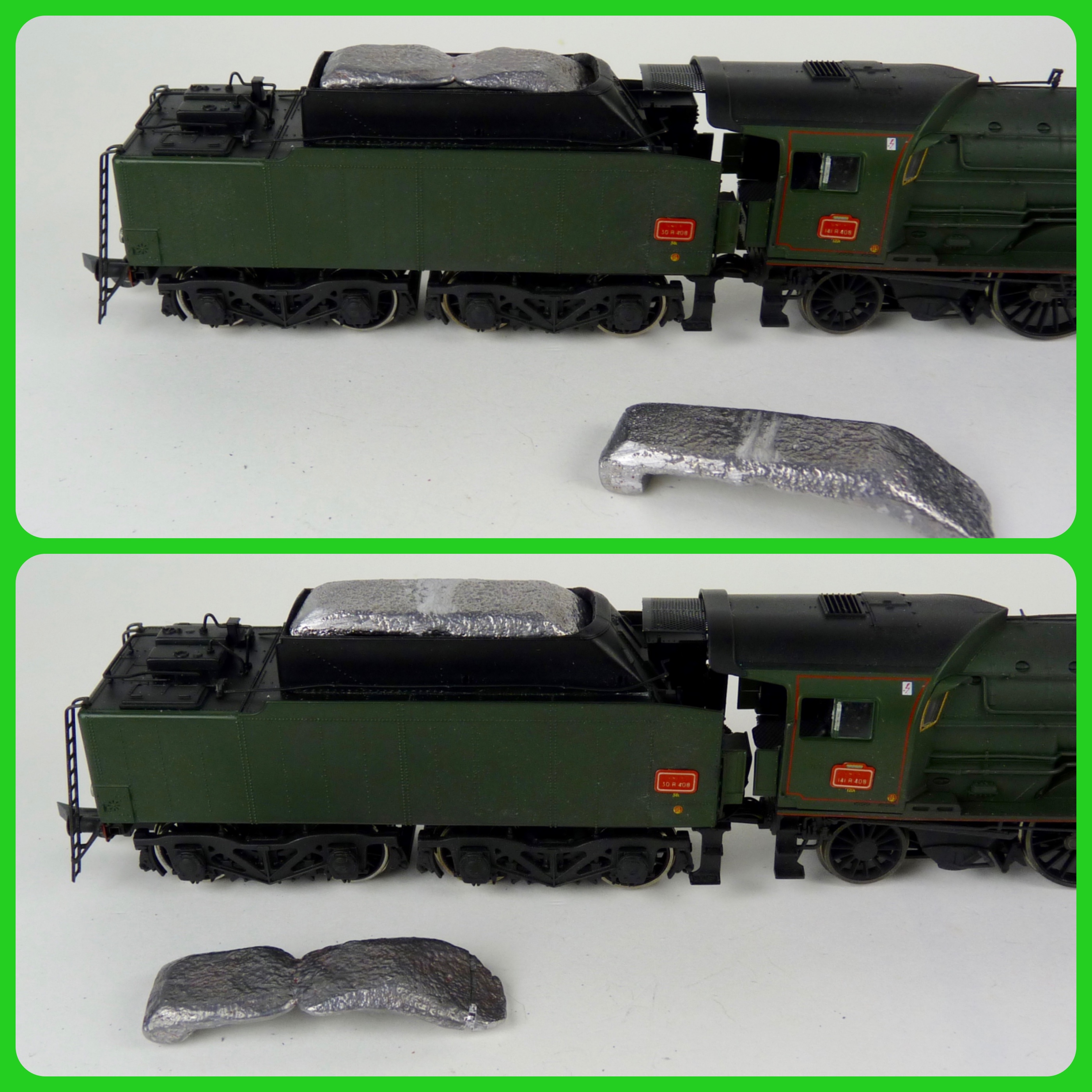

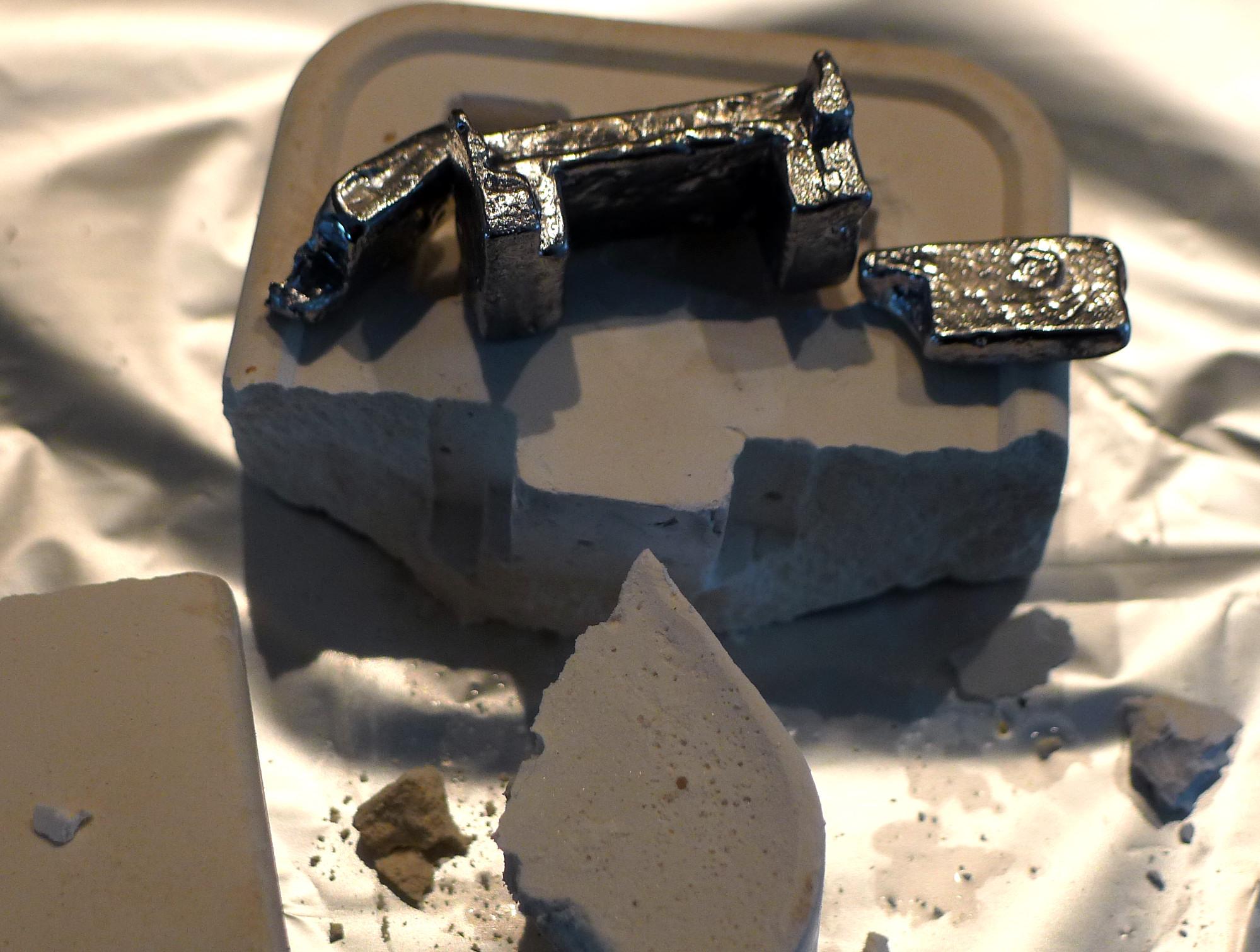

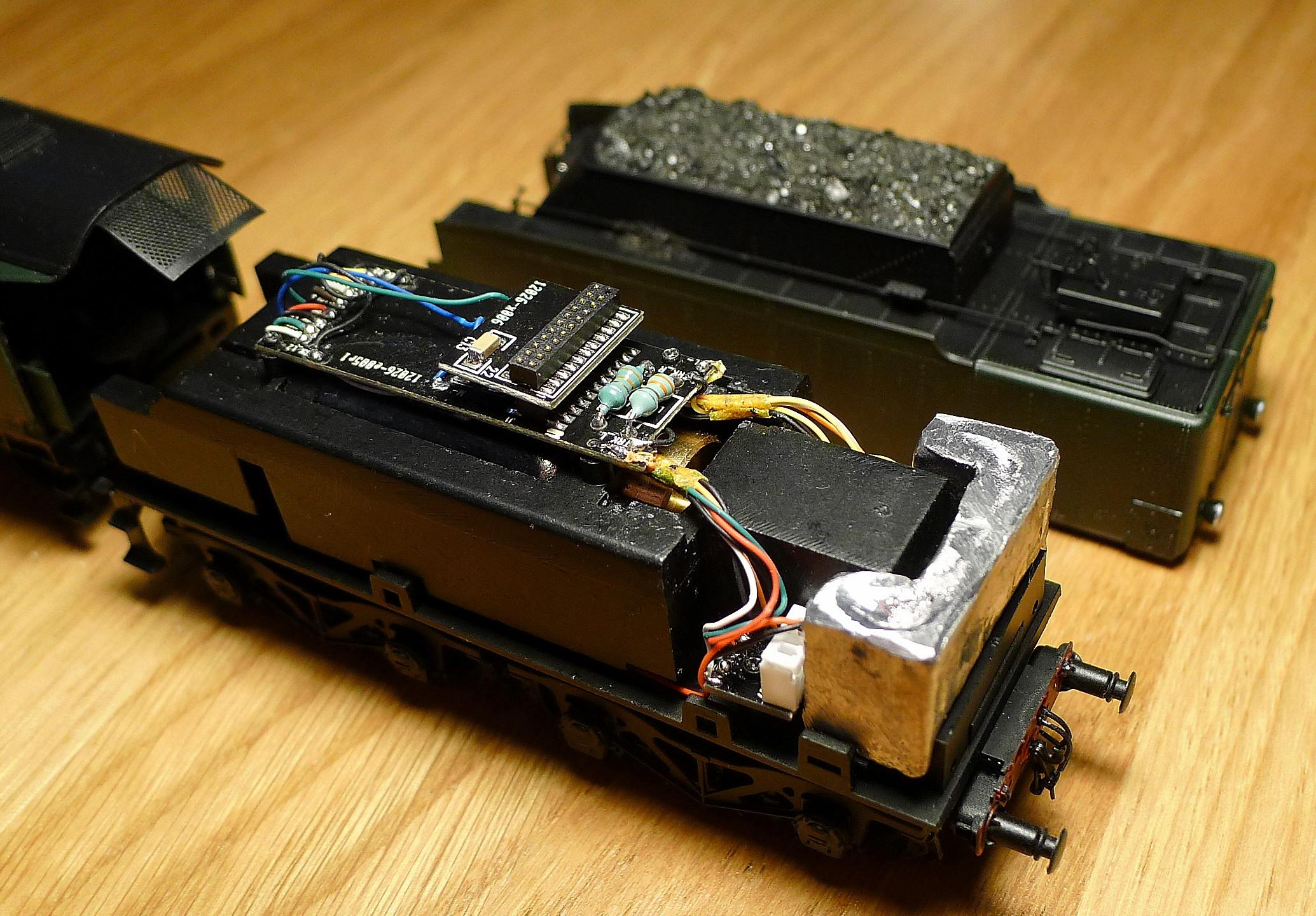

Petit up sur ce fil, je me suis amusé ce week end à fabriquer un lest supplémentaire pour ma 241P. Je n'ai pas constaté de défaut de traction, la seule rame du Mistral que ma machine ayant connu est restée statique. Mais je voulais vérifier que le procédé était faisable sans difficulté et ça marche!

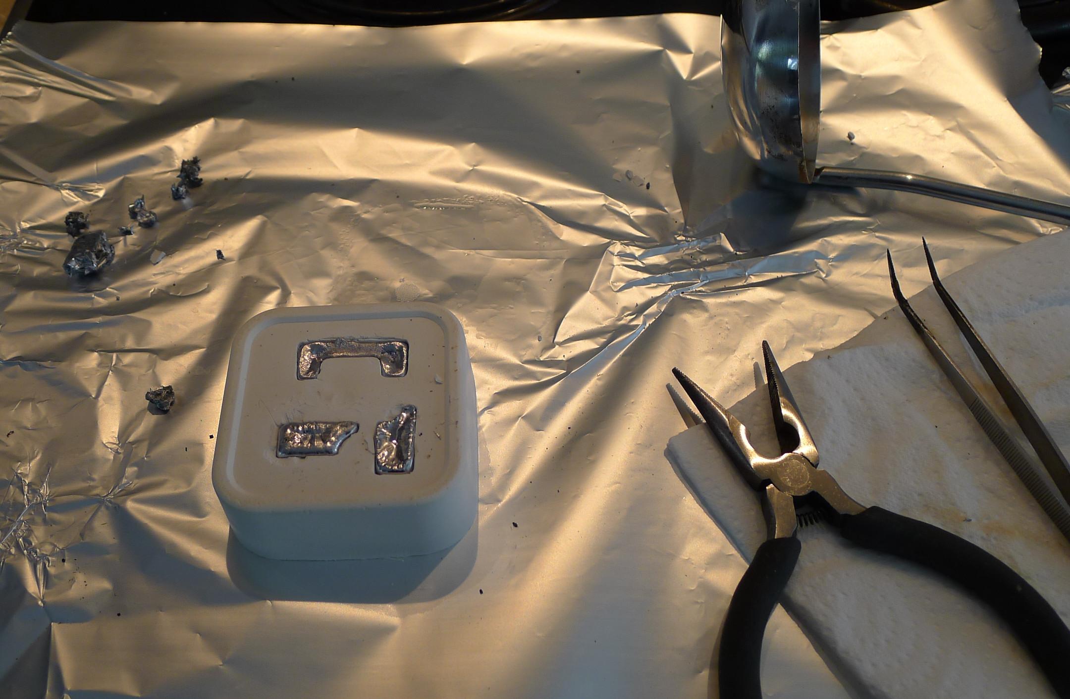

-Création d'un lest en polystyrène extrudé (celui là n'aurait pas apporté grand chose à la machine!) puis création d'un moule en plâtre que j'ai fait longuement sécher au dessus de la cheminée du salon...

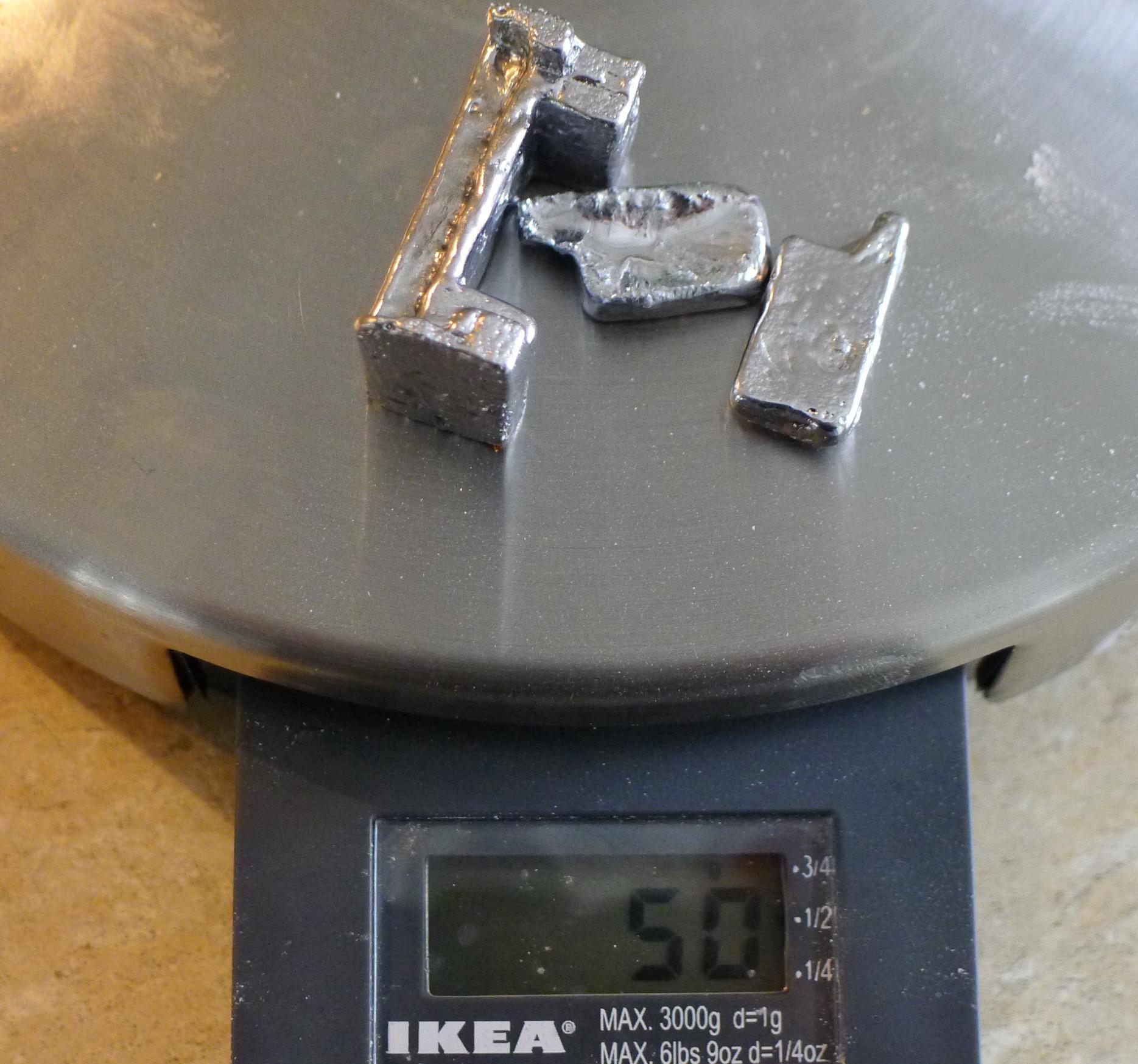

-Fonte de plomb issu de lests de kits dans une vieille louche qui ne servira plus pour la soupe...
On arrive à 50g, c'est pas mal...

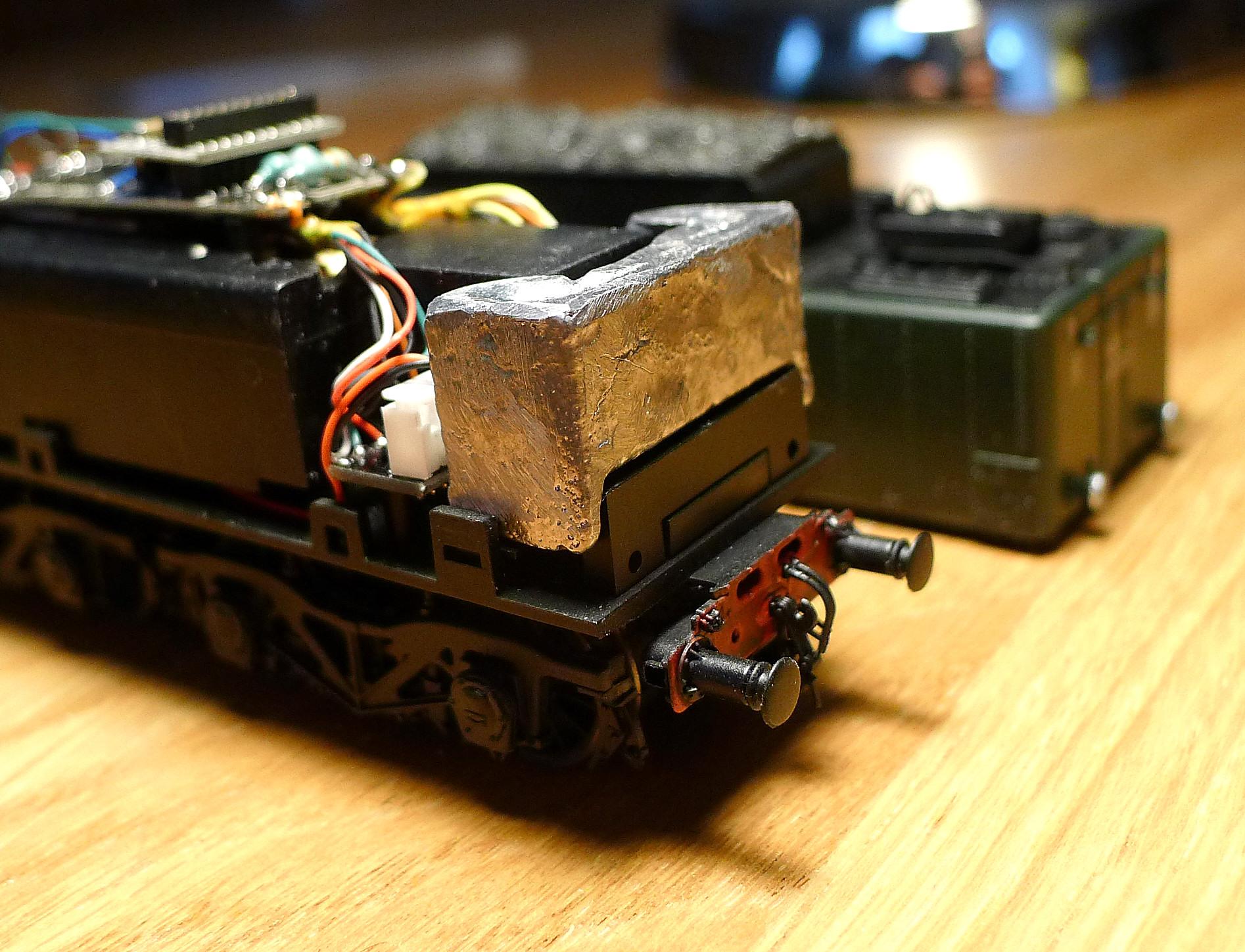

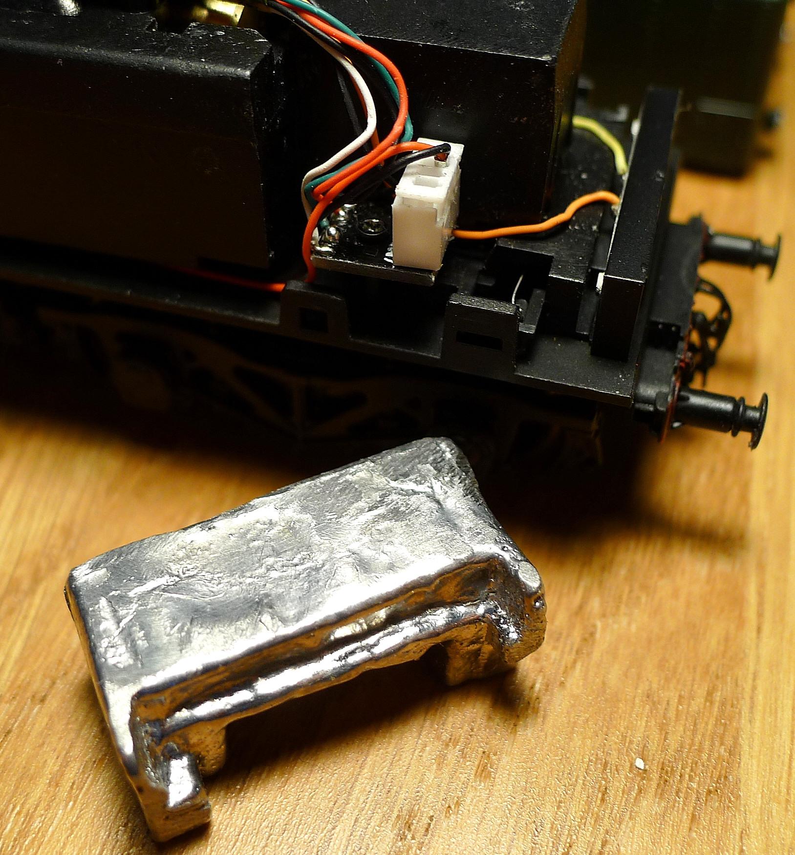

-Montage sur la machine après quelques coups de lime pour ajuster la pièce (la précision du moulage est discutable... :mrgreen: )

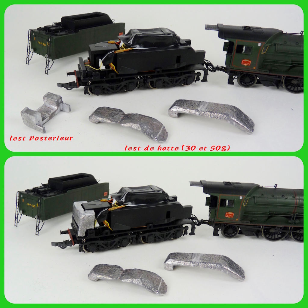

Je n'ai finalement pas monté les masselottes que je destinais à l'avant du tender car il aurait fallu que j'en reprenne l'épaisseur... On a donc gagné une quarantaine de grammes....

Le tender JH a perdu 70g par rapport au Jouef. J'ai lu en face, que même avec le décodeur en place, il était possible de placer 20g de Pb sous le charbon de la hotte. Ainsi, ce tender HJ devrait approcher le comportement des petites P Jouef! Cela m'arrangerait bien, car ma mancelle n'est pas un bon n°, malgré l'ajout de 2 roues bandagées.
Je ne me souviens plus, mais qu'y a t-il à l'emplacement de ce lest arrière? Deux autres questions me viennent:
-comment arrives-tu à obtenir un modèle maître assez précis?
-comment éviter de voir le plâtre coller au master?
-comment chauffes-tu la louche?
Merci d'avance pour le partage de ton expérience.
Je me souviens avoir coulé des plombs de pêche avec une vieille casserole et un Camping Gaz, et c'était loin d'être aussi réussi...

Bonsoir Jean, Oui je pense qu'il y a un peu de place sous la hotte, mais aussi sous l'avant du lest HJ (c'était le but avec mes deux petits lests que finalement je n'ai pas montés parce qu'il m'aurait fallu en limer l'épaisseur et ça m'a gavé)
Le modèle maître en polystyrène a bien collé au moule, mais je l'ai retiré miette par miette :roll: J'ai aussi dû casser le moule pour sortir le tirage en métal. Mais en le positionnant différemment dans le moule (face arrière du tender en haut de coulée) je pense que j'aurais dû le casser aussi et inconvénient supplémentaire, j'aurais dû rectifier cette surface, et le plomb c'est très pénible à limer.
Sinon, dans le tender HJ, à cet endroit là, il n'y a ... rien! Donc manip facile à faire
Pour chauffer la louche, je le fais sur le gaz de la cuisine! Seule précaution, avoir un moule bien sec sinon l'eau du plâtre vaporise quand on verse le métal, c'est pas cool...
Pour les plombs de chasse, il semblerait que l'alliage ne soit pas top pour cela. J'ai utilisé des lests de kits et j'ai retiré les impuretés en surface (grises) pour avoir un métal bien brillant... C'est tout!
Aucun doute que tu sois capable de le faire, bien mieux même... :cool:

Merci Olivier pour ton aide et tes conseils. Ma 2P tracte 16 voitures en palier sans forcer. Il suffisait juste de redonner à ce tender ses caractéristiques d'origine (roues bandages et poids) pour lui rendre son efficacité...

16 voitures ça commence à parler! Cela confirme que le modèle est bon et que HJ peut corriger le tir aisément sans remettre en cause la base...
