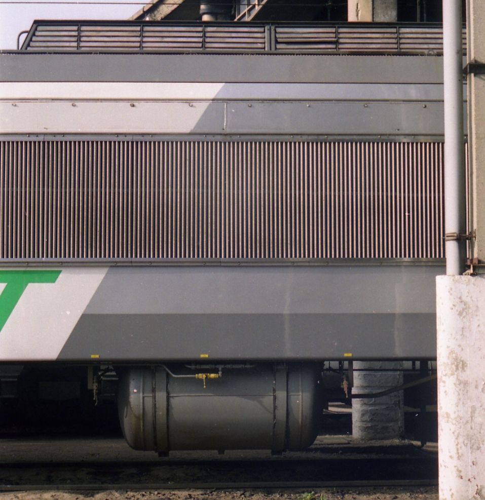

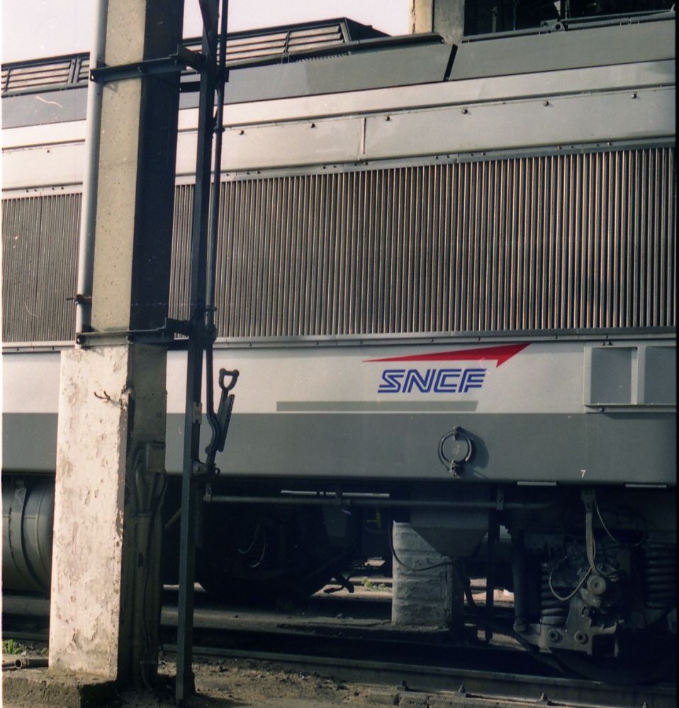

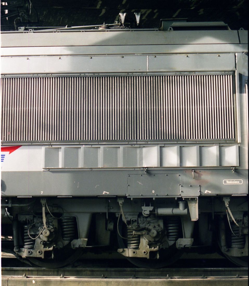

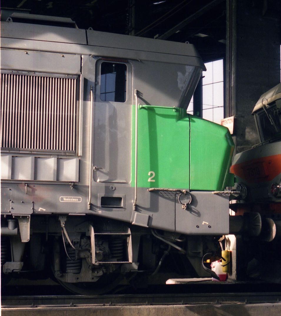

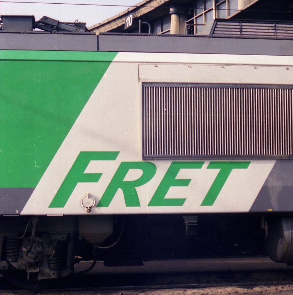

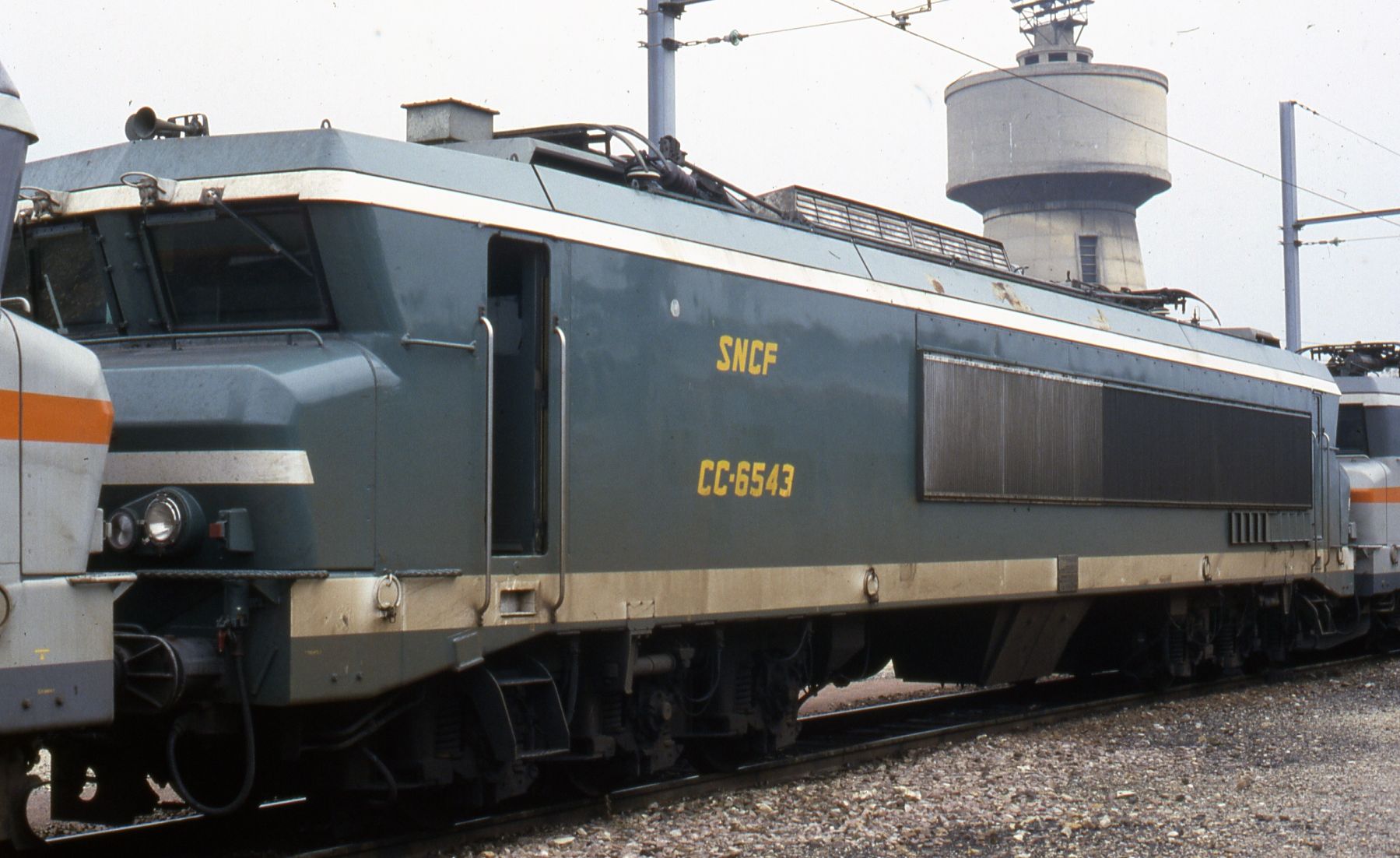

Bonjour à tous, un petit UP mais je crois que je vais ouvrir un fil...
J'ai découpé les persiennes (pour l'instant un seul coté) d'une 6549 Jouef pour en faire une 6543 TEE.Si je respecte scrupuleusement la longueur des persiennes Jouef les persiennes AMF sont trop longues... Est ce que quelqu'un aurait une photo d'une 6543 ou 6550 vu de coté pour essayer de juger?
Merci d'avance!!! :coucou:

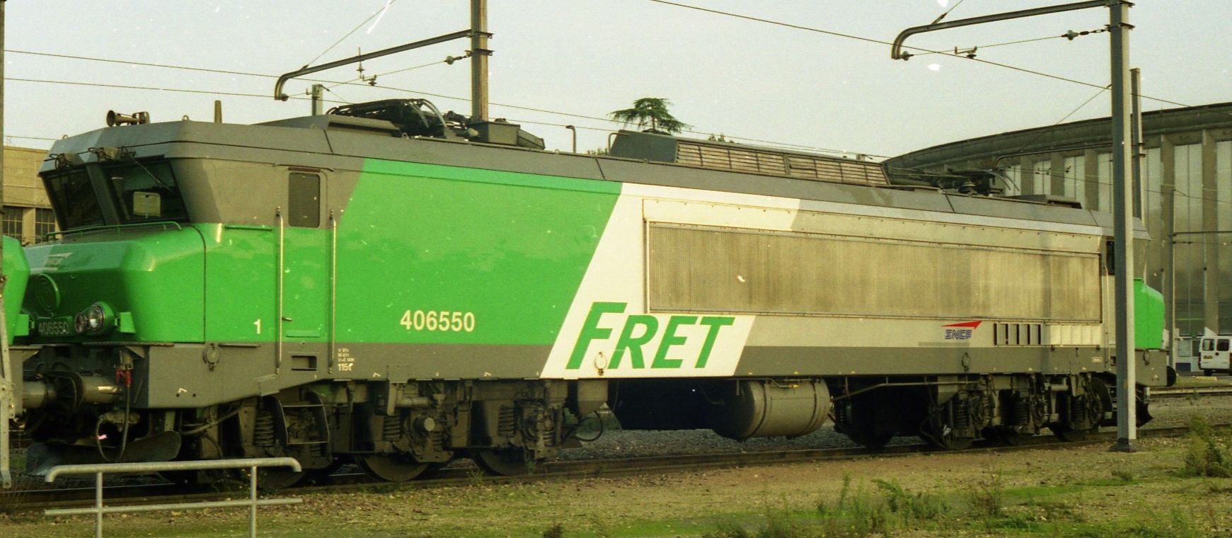

Voici ce que j'ai....
Pour la CC 6543
Pour la CC 6550

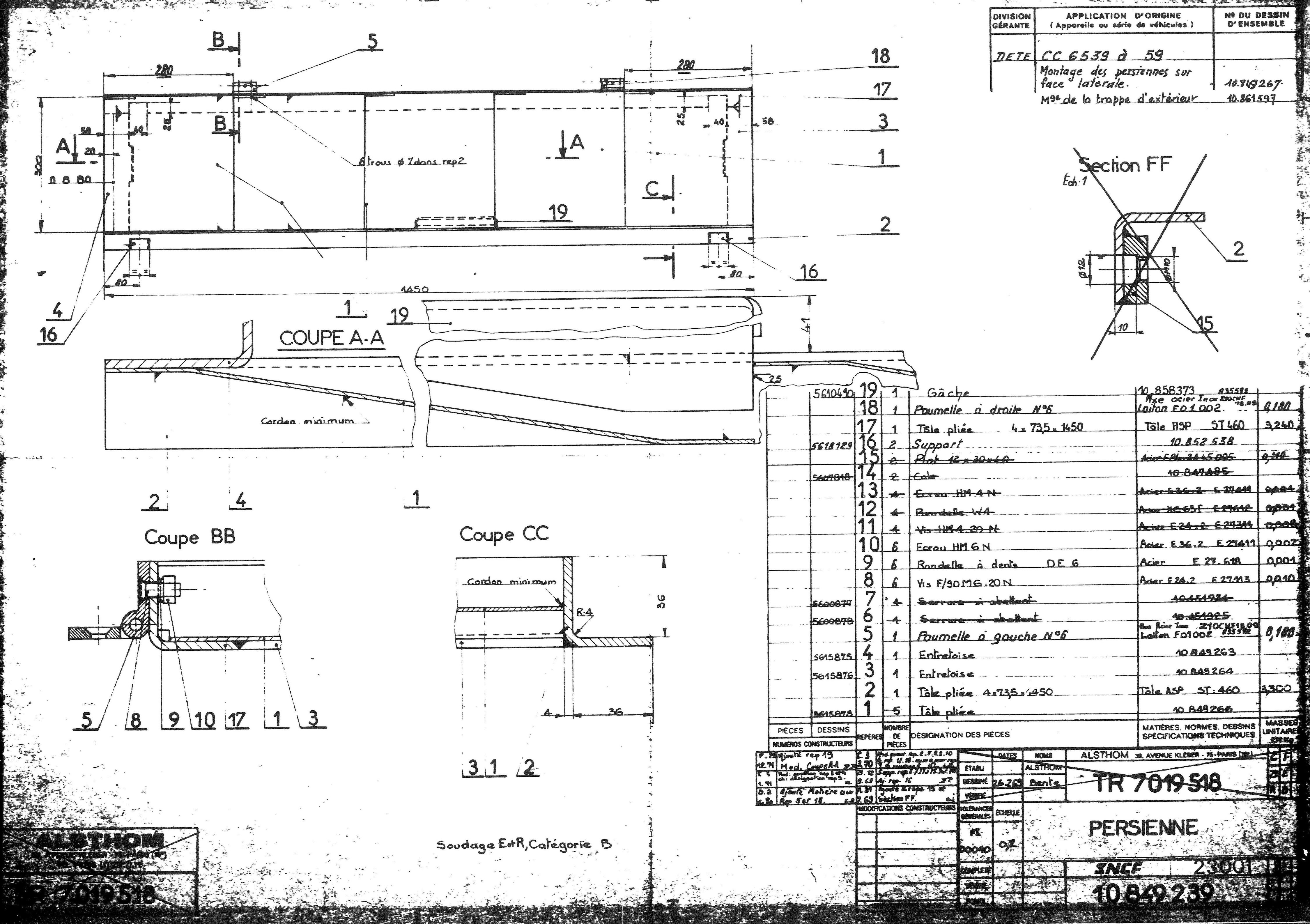

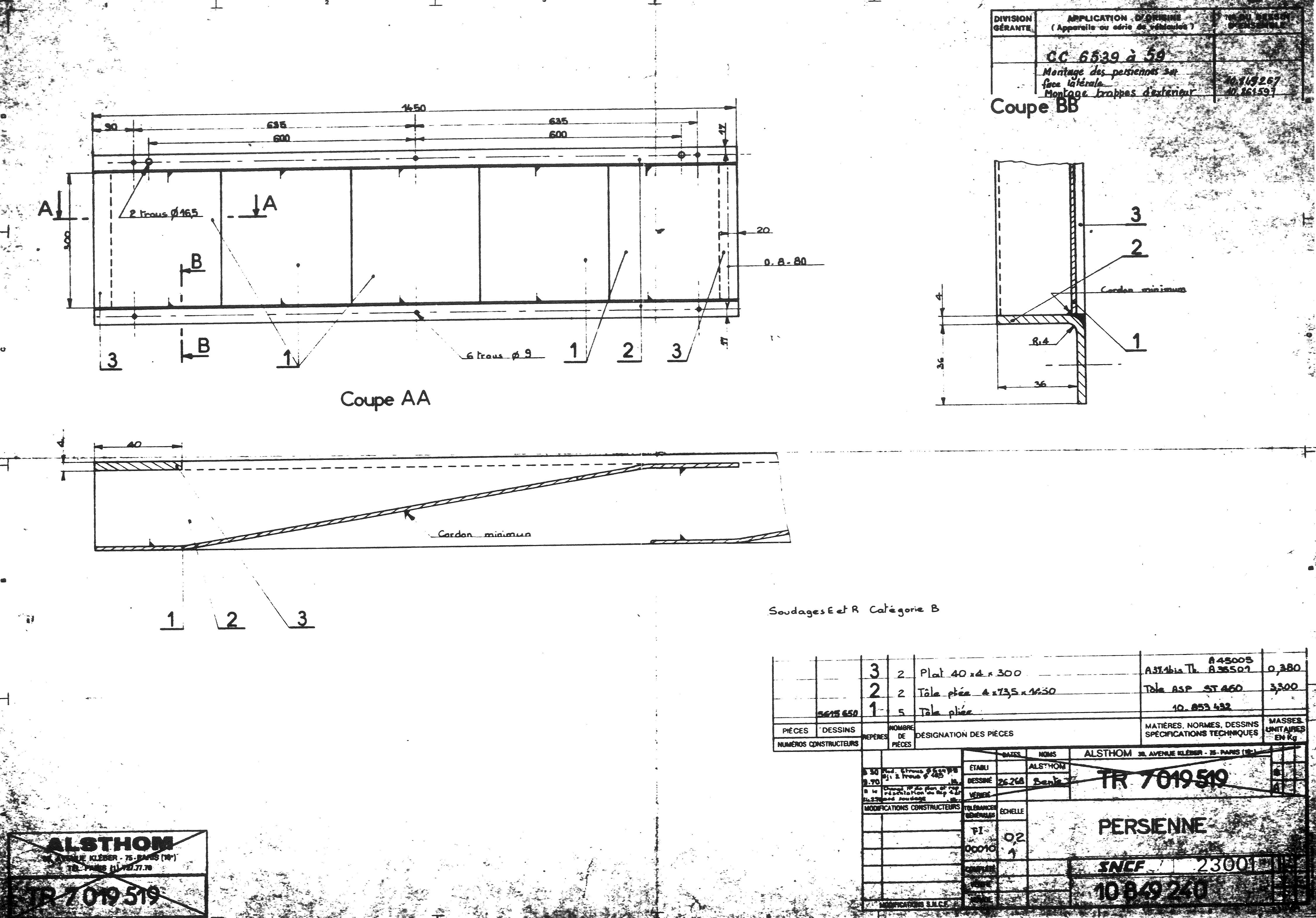

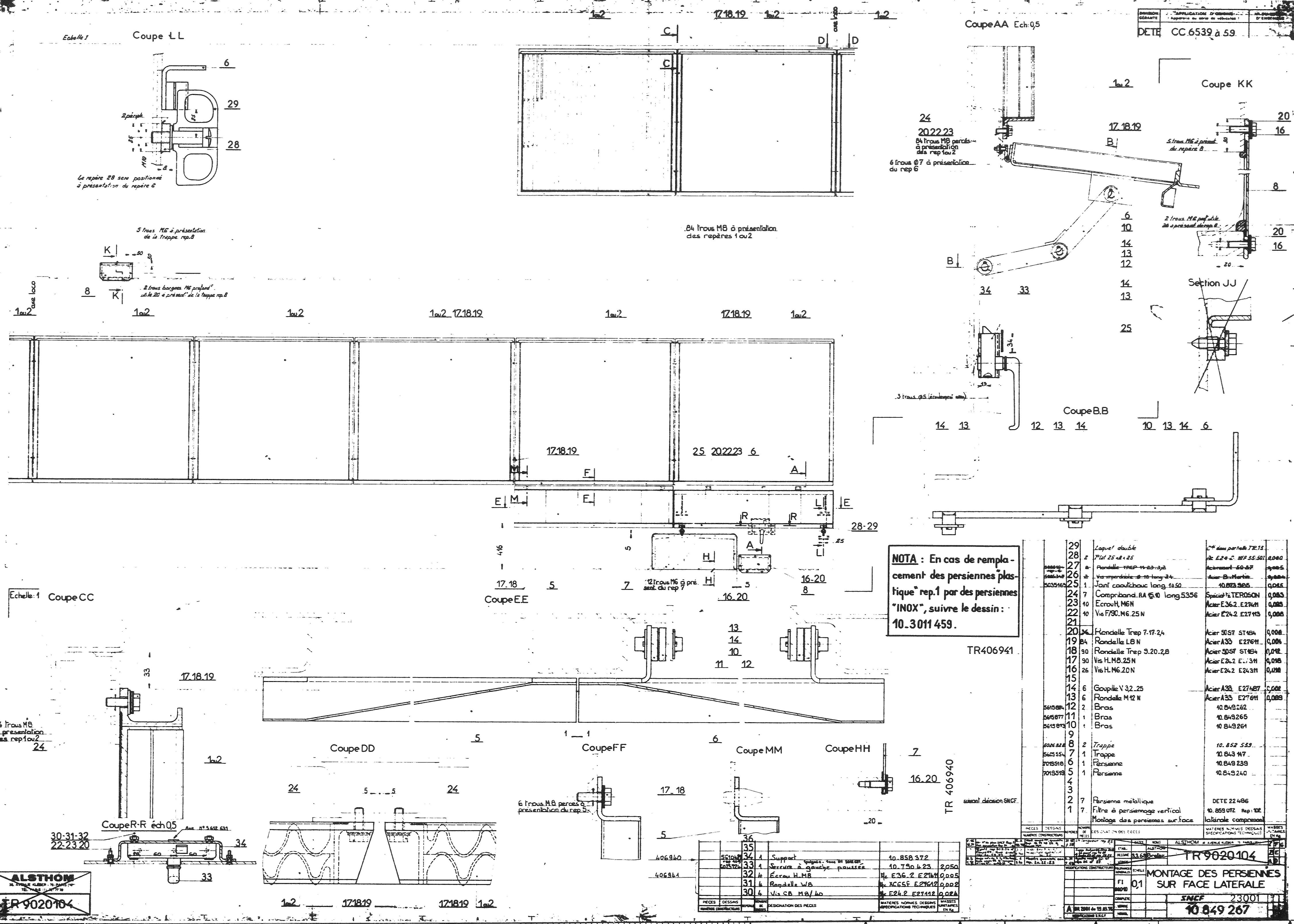

Question hors-sujet: y a-t-il un dessin des petites perciennes de 6543 ou 6550 avec les dimensions?

Merci pour ces photos, grâce à vous j'ai un dossier complet pour essayer de reproduire cette 6543 en version TEE.
Reste à supprimer totalement l'ancienne persienne sans toucher à la gouttière... Là il va falloir que je m'arme de patience!
A bientôt avec cette fois-ci j'espère des photos de l'avancement...

Voici le dessin de la persienne de ventilation de gauche, celle de droite et le montages des deux (y.c. celles de filtration).

Merci pour tous ces plans très intéressants.

Undertaker a écrit:Voici le dessin de la persienne de ventilation de gauche, celle de droite et le montages des deux (y.c. celles de filtration).
:o Merci beaucoup, Undertaker! Il est beaucoup plus que j'ai attendu :yin :yin :yin .
