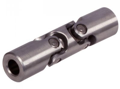

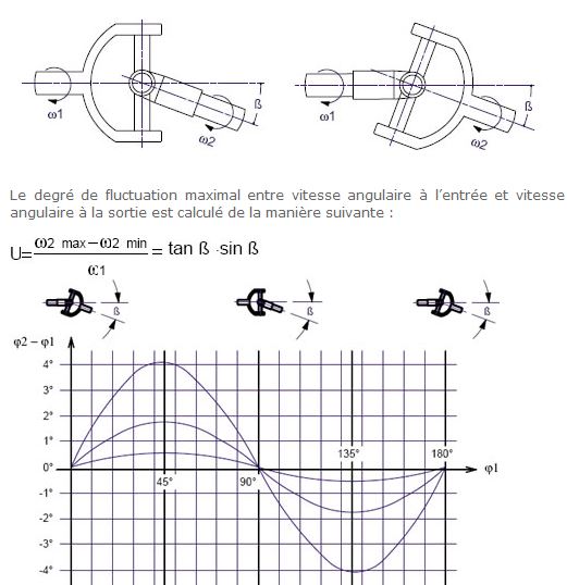

oué! c'est vrai que le terme "homocinétique" est pompeux... :mort: mais c'est le terme exact
je te cite la déf trouvée sur le web...:
Se dit d'une liaison entre deux arbres, telle que les vitesses de l'arbre menant et de l'arbre mené sont les mêmes à chaque instant, même si les deux arbres ne sont pas en ligne. (Les joints homocinétiques sont notamment utilisés pour transmettre le mouvement à chacune des roues avant des automobiles à traction avant
cardan double (homocinétique)
cardan simple
avec un joint simple cardan, et si l'angle n'est pas négligeable...l'arbre mené a une vitesse angulaire variable à l'instant "T'" par rapport à l'arbre menant...même si le nombre de tour est constant...ce qui veux dire que l'essieu va tantot ralentir,tantot accélérer donc patiner sur le rail et donc usure de la bande de roulement...
c'est une fonction sinusoidale...et plus l'angle tend vers zéro, plus le phénoméne est moindre...
sur les deudeuche quand on virait trop braqué même lentement...les roues ripaient le bitume!
voila mon francois...

... j'avais bien lu sur le web mais ma question était pourquoi le cardan sur ta photo n'est pas homocinétique ?
A priori ma 7100 ne roulera pas sur des courbes de R=0,60 !

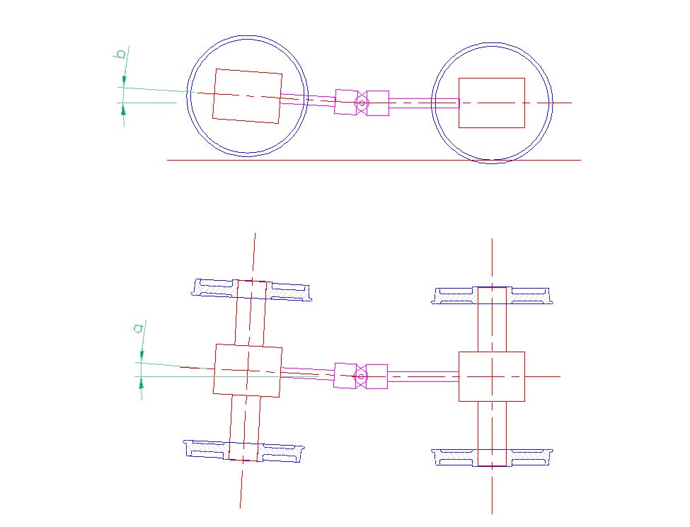

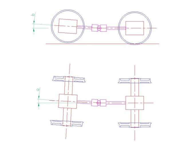

22 Juil 2017, 12:10
mais non Francois...ça dépend pas du rayon de courbure de la voie! (sur le bogie les essieux sont fixes à la suspension et au jeux près) mais plutôt de la différence de hauteur verticale d'un essieu/l'autre et/ou du mauvais alignement des essieux du au montage....
je crois qu'avec un crobar ça ira mieux....l'exemple de la 2Cv t'a induit en erreur... :oops:
voici les 2 cas de figure de mésalignement des paliers générant un angle (faible) a et b sur le cardan...
et donc une légère désinchronisation de rotation entre les 2 essieux...
attention! j'ai bien entendu exagéré les défauts hein! mais je raisonne en tant que mécanicien....
Edit: je pense qu'au final il y aura très peu d'incidence...(on est en modélisme)
par contre sur les vrais trains un cardan double serait OBLIGATOIREMENT monté dans ce cas de figure sinon
il y aurait destruction rapide de la transmission (efforts parasites induits) :vieux:

Bigoudi a écrit:je crois qu'avec un crobar ça ira mieux....
Vingt dioux, tu ne fais pas les choses à moitié pour tenter de m'expliquer les choses.... ;)
Mais, je n'ai toujours pas compris la différence que tu fais entre un "joint simple non homocinétique" et le cardan simple du montage coréen.
Si je me réfère à ce que j'ai trouvé sur gloogloo, vu l'angle "alpha" très faible dont tu fais mention, la solution cardan est bien homocinétique dans le cas présent.
En tout cas, merci pour tes explications

jolis dessins, mais je doute que les essieux fussent radians même dans des courbes 1800mm ... à moins que le laiton coréen ai des propriétés insoupçonnés.
Les 7100 ont un très grand empattement. Par construction, sur le modèle, tous essieux du bogie sont suspendus (depl. vertical et roulis possibles) afin de "coller" aux rails par ses 6 roues (exit les motorisations rigides)
"l'arbre souple" est destiné à absorber les plans de roulement non rigoureux, dénivelés ou gauches,
le débattement de l'essieu est de l'ordre du mm. soit 2°pire cas au niveau de l'arbre longitudinal
soit une vitesse de sortie de fluctuant au maximum entre 99.888% et 100.122% de la vitesse initiale quand la machine passera un point singulier, une fois passée la déformation de la voie, la vitesse de l'axe sera à nouveau 100% identique. :yin
.... sur une "2 cakes" en courbe on parle de 15° :rhaaa: soit +/- 7% de fluctuation :malade: :malade:
PVI, un manchon élastomère aurait aussi bien rempli la fonction .... mais aurai certainement généré nettement plus de posts :pleure:
