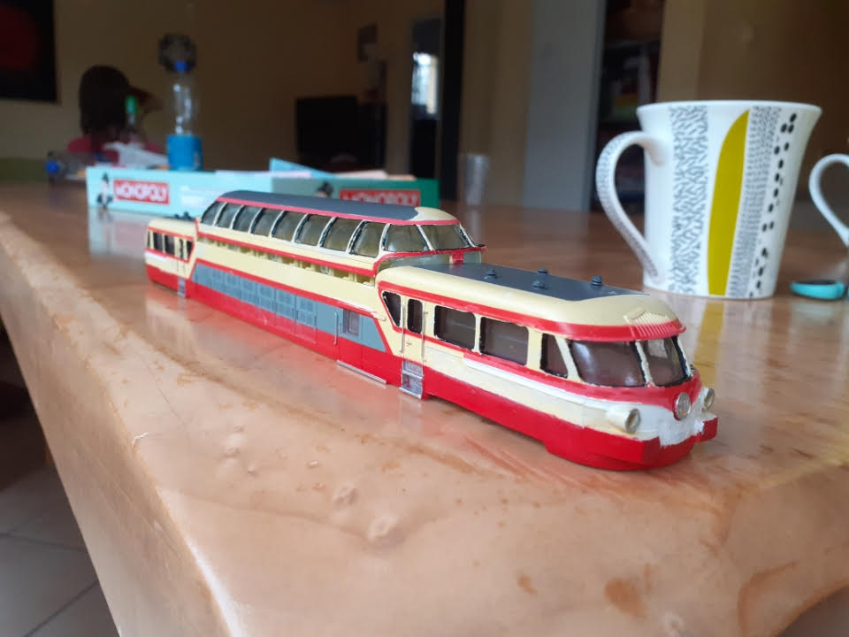

Dur travail que celui de modéliste! cet après-midi, j'ai repeint en noir mat tous les entourages de vitres, ceci pour tricher visuellement sur le non-encastrement des vitrages...
demain, après séchage, il me restera à gratter tous les dépassements, car j'ai un peu bosser comme un...cochon... :bof: :cry:

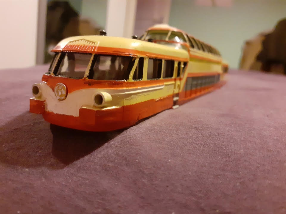

Je viens de m'apercevoir de deux détails: Jouef a "oublié" le liserer rouge au dessus des baies du dôme, je vais essayer de le faire...
et également, le liserer plus large, celui sous les baies du dôme est placé trop bas, il devrait être juste sous les vitres...
mais je pense que Jouef a fait ainsi pour masquer la jointure du plastique entre la caisse et le dôme, j'ai peur que si je refais cela, la jointure entre les deux pièces, en pleine zone jaune soit particulièrement disgracieuse... :H2:
Rollang
Messages: 1797
Re: Jouef, à la poursuite du rêve d'enfance!
Messagepar Rollang
19 Avr 2020, 20:09
voila, j'ai fait le liserer supérieur en même temps que quelques retouches de peinture, celui de dessous les vitrages du dôme, je pense que je vais laisser ainsi, c'est faux mais peut-être mieux qu'un raccord visible...
j'ai reposé les vitrages, le temps d'une photo, mais sans enclencher le dôme, je dois transformer l'aménagement.. :vieux:

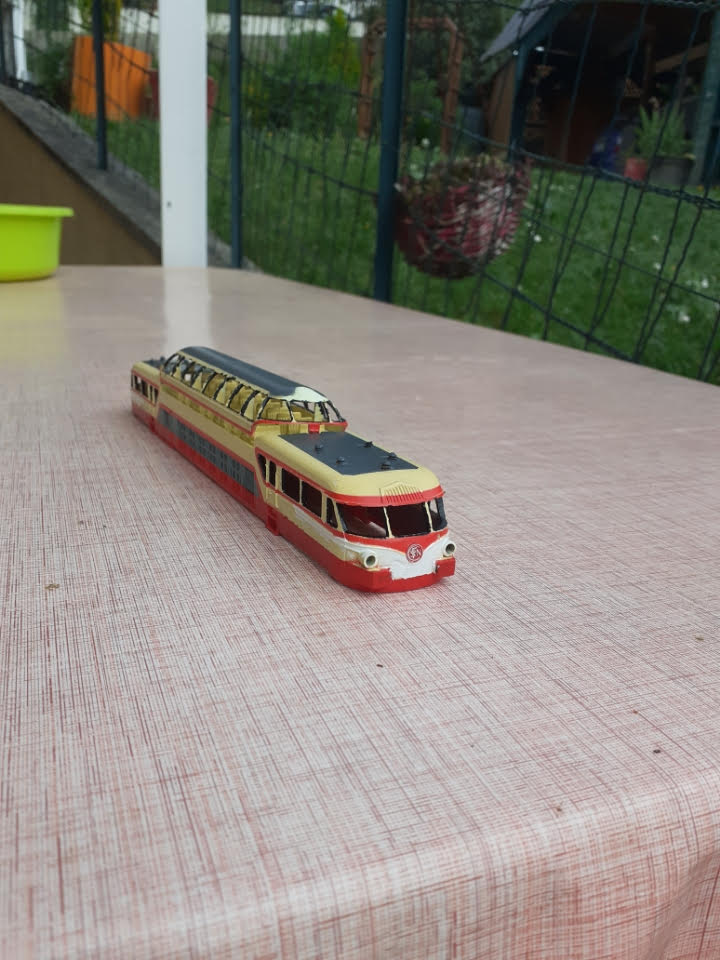

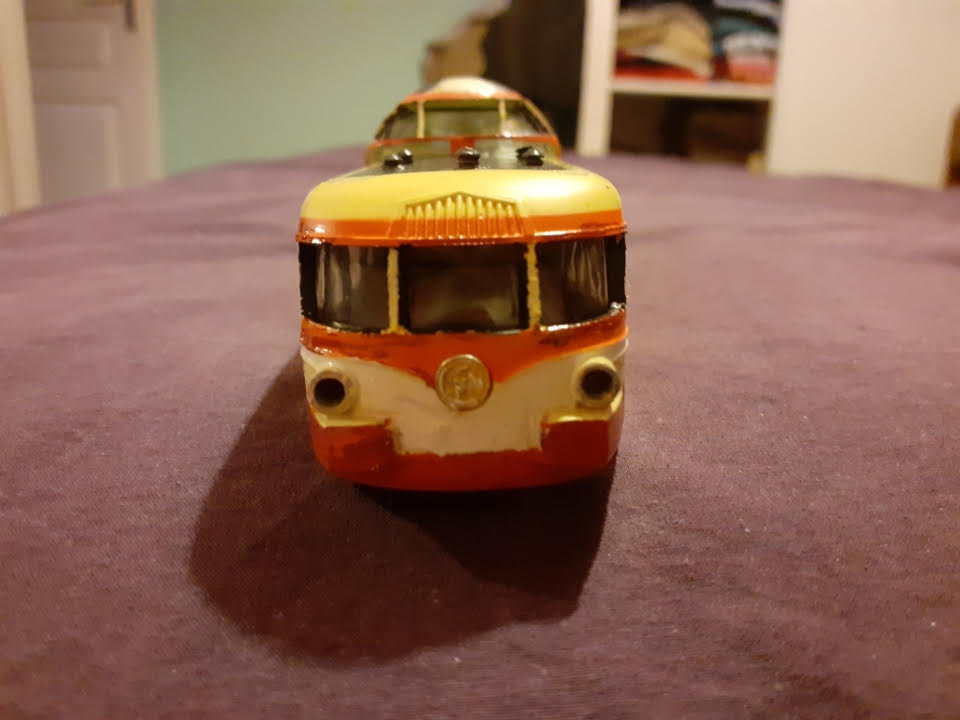

Messagepar Rollang
19 Avr 2020, 20:25
détails...
Rollang
Messages: 1797
19 Avr 2020, 20:35
Mazette, c'est correct, surtout que les photos ne doivent pas rendre comme en vrai. Félicitations pour le liseré supérieur :cool:
Messagepar Rollang
20 Avr 2020, 00:29
Merci! en fait j'ai utilisé un Poscat de ma fille, ce sont des sortes de stylo de peinture, si j'avais su qu'elle avait ça, je lui aurait emprunté le noir pour faire les joints de vitres, plutôt que de m’embêter à la peinture et au pinceau... :roll:
