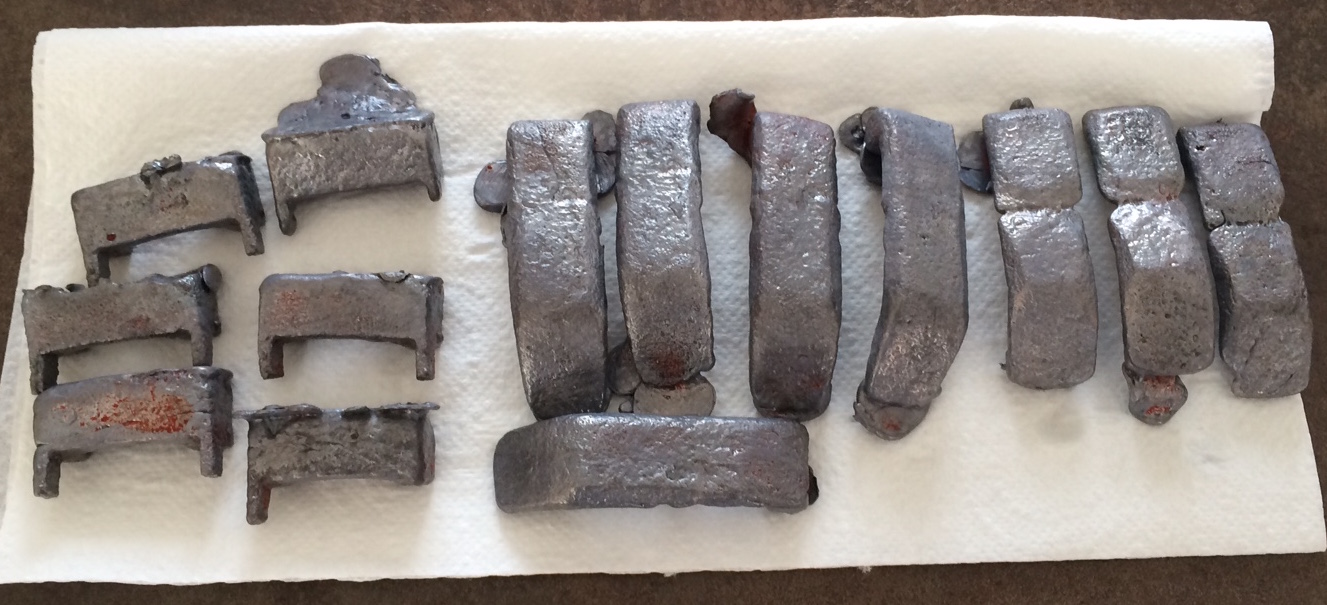

j'ai fait un moule en silicone spécial. Pour qu'il ne s'abime pas, il faut l'enduire d'anti adhérent à chaque coulage. Comme il sèche en 10min, et que les vapeurs de Pb sont toxiques, je ne l'ai plus utilisé pour accélérer la séance de coulage. Le moule a alors bien souffert. J'ai quand même pu faire quelques tirages, le travail d'ébavurage est assez important. Mais avec une fraise adaptée sur mini-perceuse, cela se règle vite.

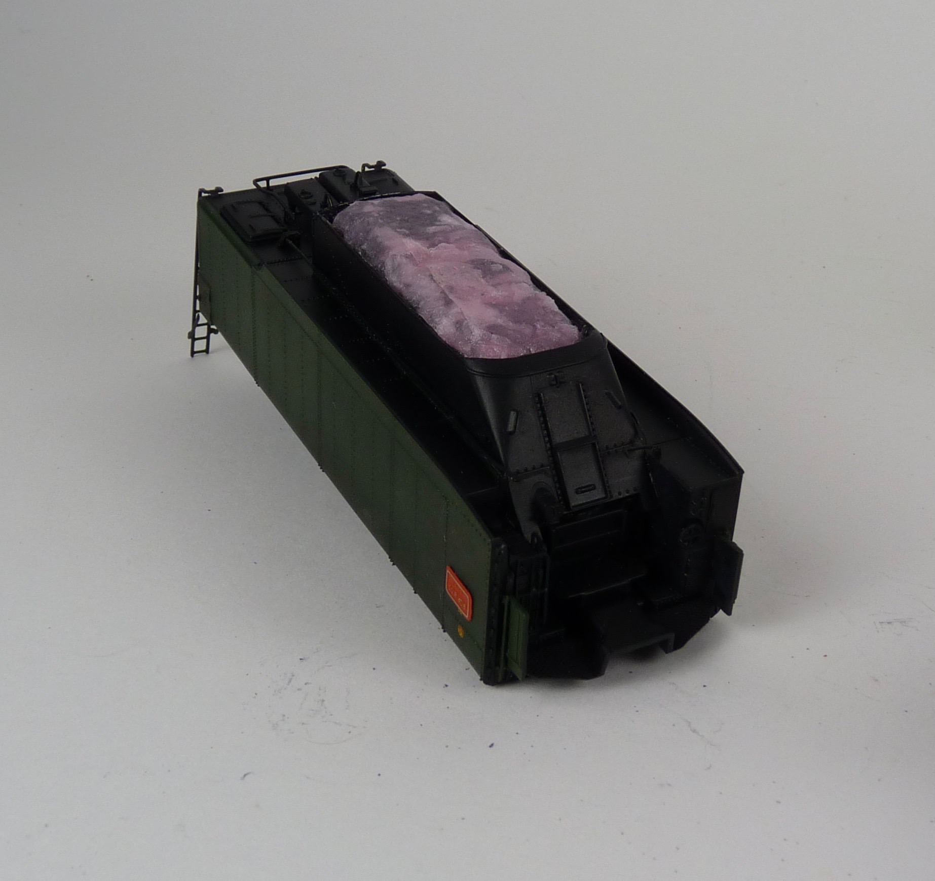

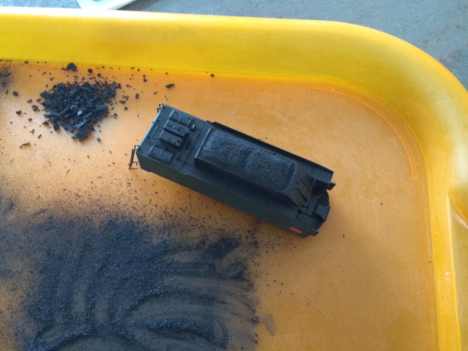

Pour le charbon de la hotte, je vais mettre de l'adhésif double face fin, puis du papier toilette trempé dans la colle à bois diluée pour former le support. Le lest pourra être collé à la cyano à la hotte.
Il est bien sûr important de bien isoler le décodeur... Sinon une fonction fumigène risque d'apparaître.

Il y a une alternative aux agents de démoulage liquide: le talc, ca protège le moule et facilite la coulée.
Pour le métal de coulée, l'idéal point de vue toxico reste quand même de fondre du métal blanc (alliage étain/antimoine), on en trouve chez Micro-Modele par exemple, c'est presque aussi dense que le plomb mais celà se coule plus finement et dégage des vapeurs moins nocives. Attention aux surchauffes, c'est un peu comme le chocolat, ca supporte mal et c'est encore plus toxique :mort:

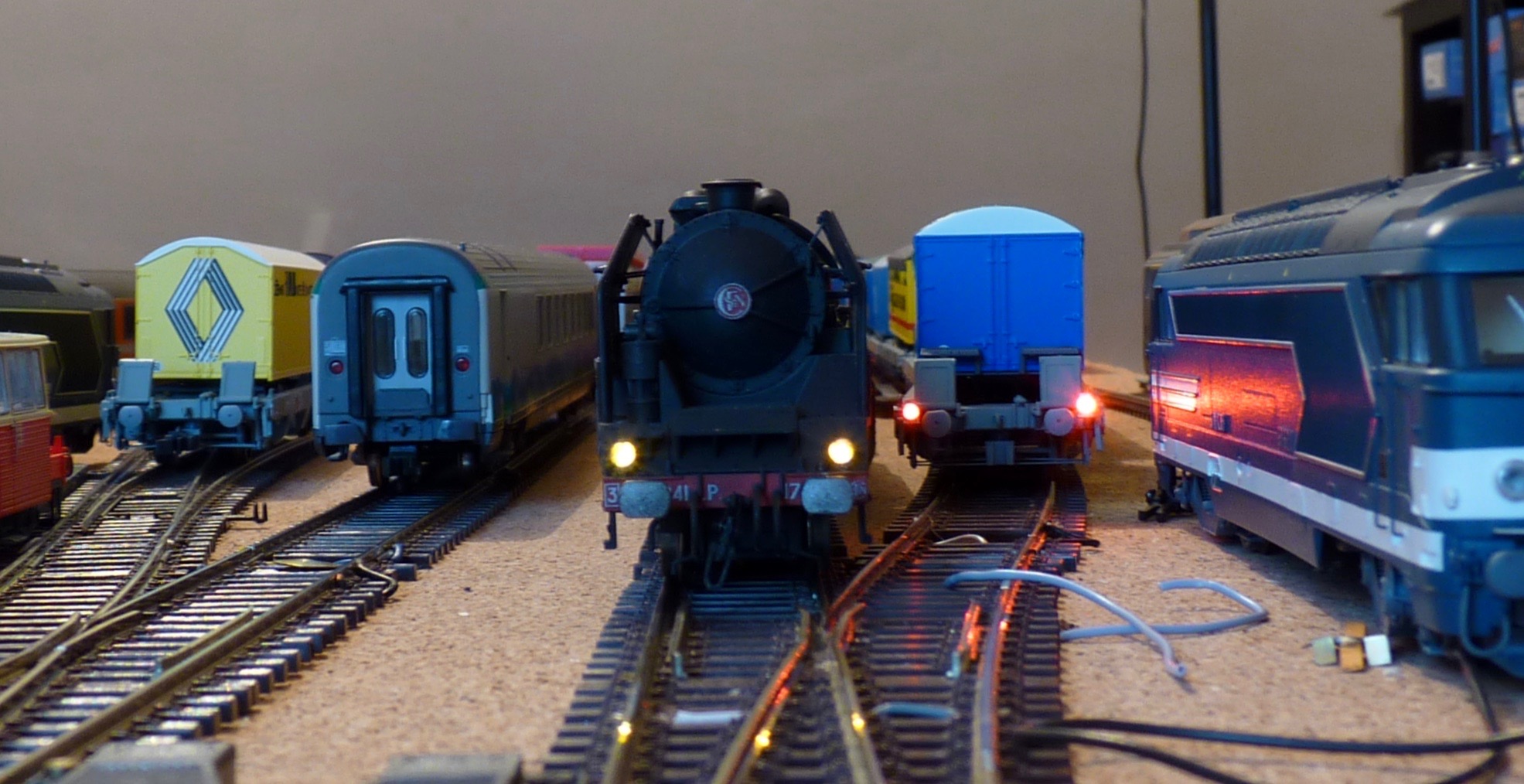

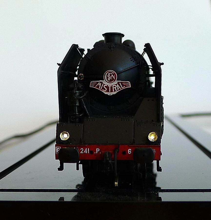

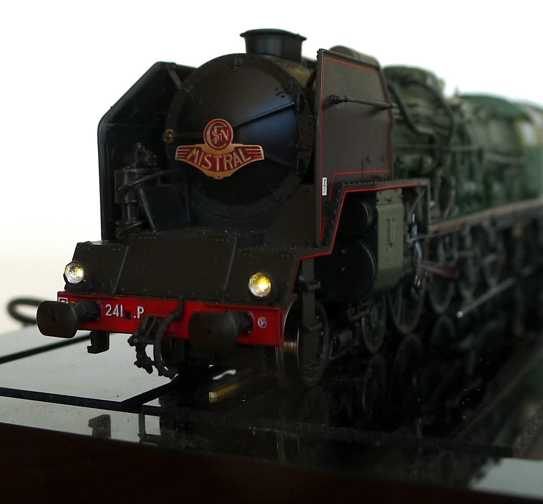

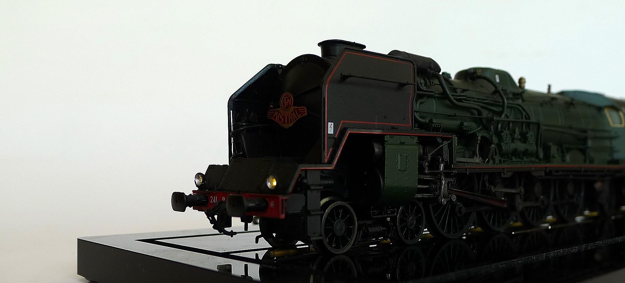

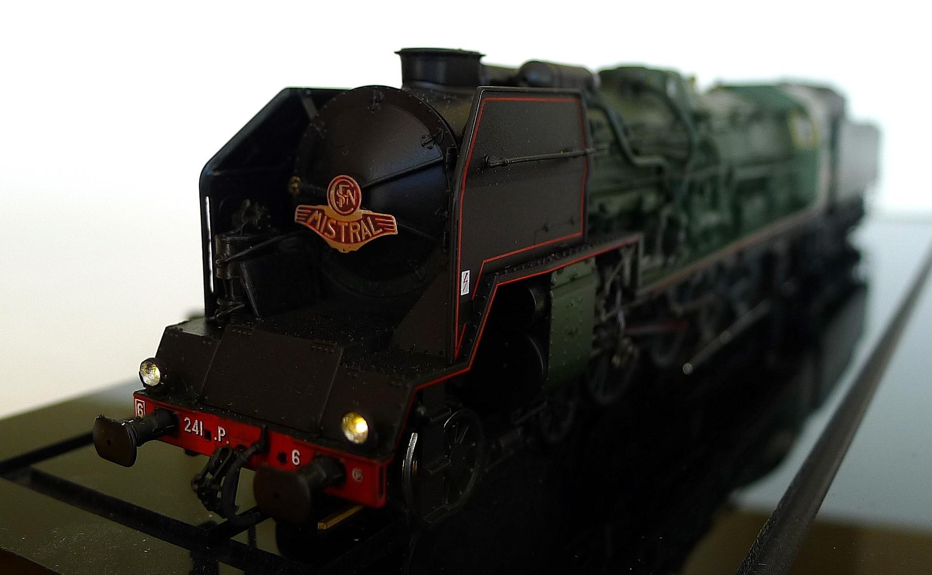

Pour répondre à Raiden au sujet des phares AMF: je n'ai pas utilisé les résistances livrées avec, j'ai soudé les fils des diodes directement en sortie des deux petites résistances de la platine HJ.
Quelques photos des phares en fonction sur mon banc:
J'ai peint l'intérieur des phares avec un peu de peinture Humbrol alu: diluée elle va se tendre et former une belle coupelle. Elle recouvre les diodes: cela atténue un peu leur luminosité et cache le petit carré de la diode assez peu réaliste. Je pense d'ailleurs appliquer ce traitement à plusieurs modèles du commerce sur lesquels la diode se voit dans le phare.
Olivier

Moi, j'ai supprimé le CI JH, et relié les LED aux fils orange et jaune. La résistance fournie donne un éclairage doux. Le montage est facilité par une bonne réserve de fil sous la chaudière, et j'y ai logé la résistance.
Le lest est fixé à la hotte par quelques gouttes de cyano. Je protège le plomb par du papier hygiénique collé avec de la cyano. Puis colle à bois, charbon, et c'est prêt.
Pas d'inquiétude Christophe, heureusement ici, il y a toujours du vent! Et je préfère la résine...

entre les réalisation d'ici et d'a côté , on va finir par avoir une loc sympa, j'aime bien ta solution pour l'éclairage avant , c'est moins radical que celle tjd 75, par contre j'ai aussi viré completement l'eclairage arriere pour y loger 3 plaques de plomb , mais j'ai pas moyen de fondre un lest j'espere que hornby va s'y coller , ça serait pas de trop :bof:

Pour le lest, on en a discuté avec Eric Seibel, faire nous même est trop pénible et long, pas plus de 10 coulées possible par jour, après le moule est trop chaud, il faut le laisser refroidir plusieurs heures, les vapeurs envahissent l'atelier même aéré et ventilé en utilisant des alliages adéquats, c'est pas glop, bref faut être équipé et on ne l'est pas (on a déjà donné lui et moi avec des ce genre de boulot, sans façon). J'ai un très bon mouleur pour le métal blanc, mais son travail est facturé au poids de métal coulé, donc pour du lest, ca coute cher et le moule n'est pas donné non plus, faut l'amortir... Après faut l'envoyer et là aussi ca complique la vie (un lest dans un colis qui contient des flacons de peinture... bonjour la casse :mort: ), donc pas de lest à attendre ni de Eric, ni de moi. Pour les écrans pare-fumée, peut-être, mais alors il faut crier très fort que vous en souhaitez, ce sera une réalisation commune MT/AMF seulement si on peux espérer en vendre au moins une centaine à nous deux, pas gagné à mon avis...

Pas plutôt fil Blanc et non Orange ( qui devrait être un des fil alim moteur) :?: :?: :?:
