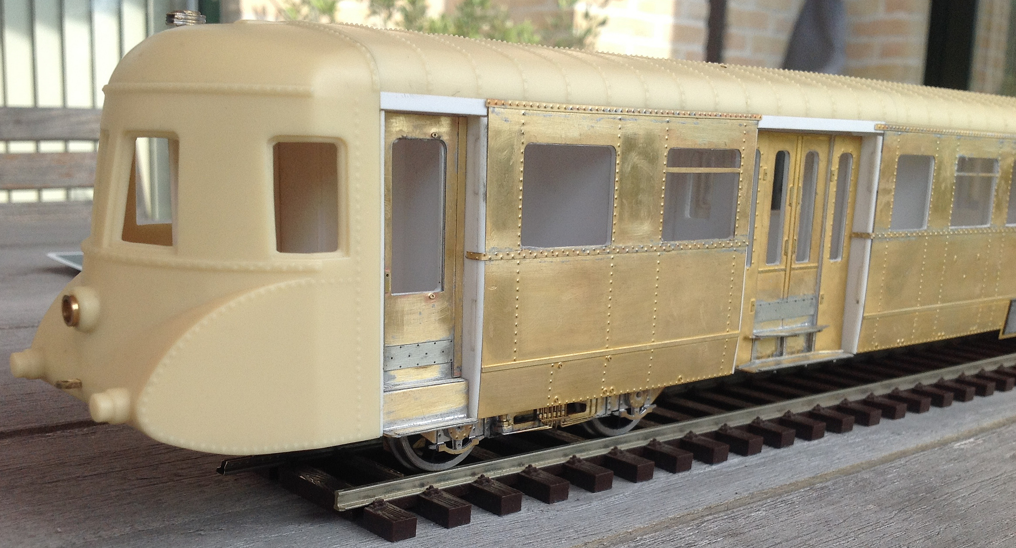

Tient un compatriote s'est lancé pour reproduire ça :
la suite de la bébête :
l'article (en flamand natuurlijk))

Salut Superbelgico..
Bah dis donc ils y vont pas de main morte tes compatriotes...CNC, impression 3D... :cool:

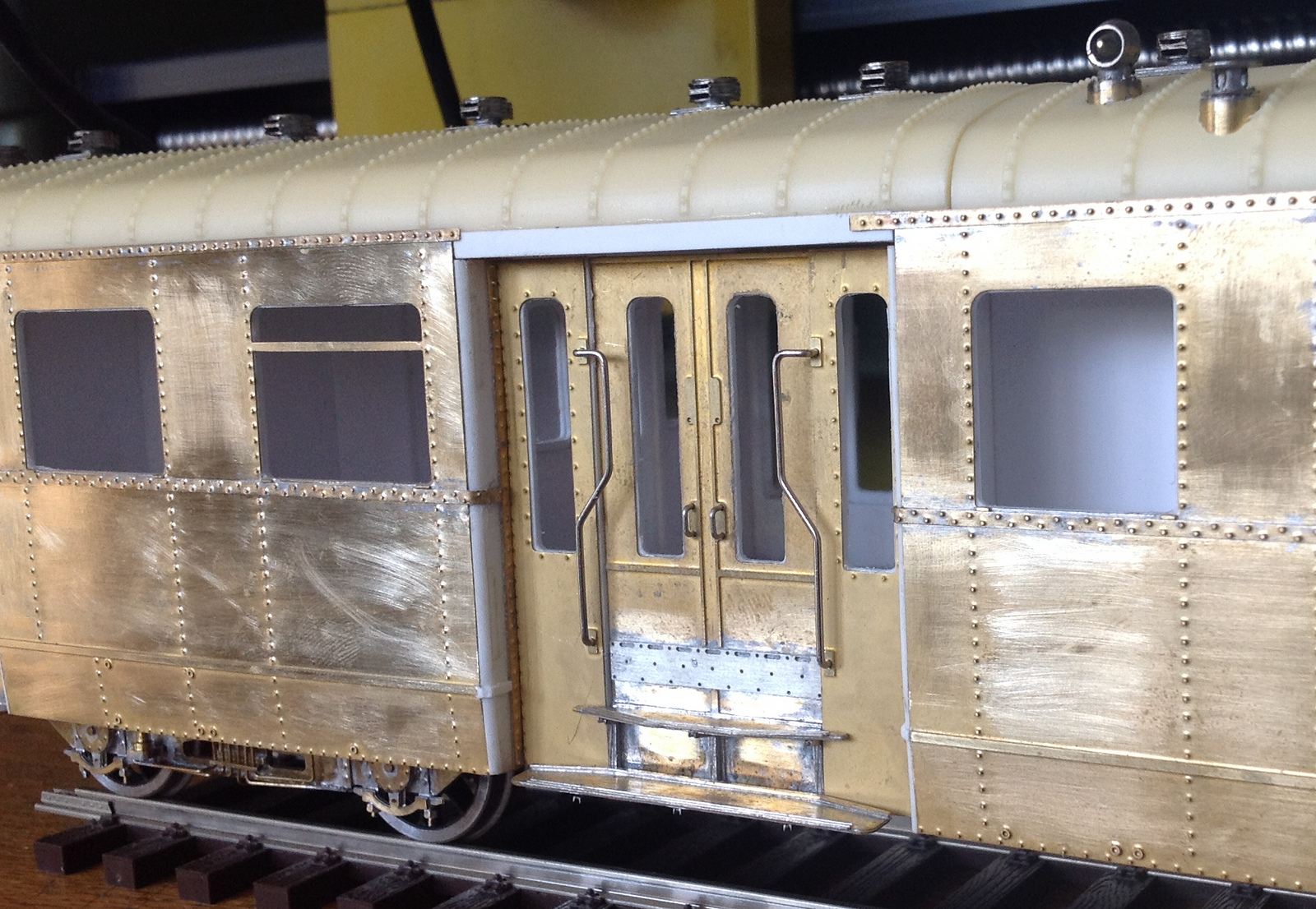

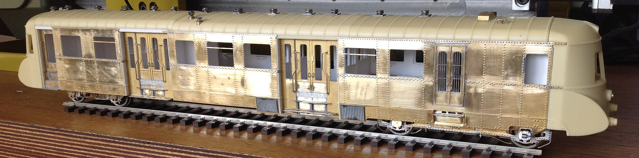

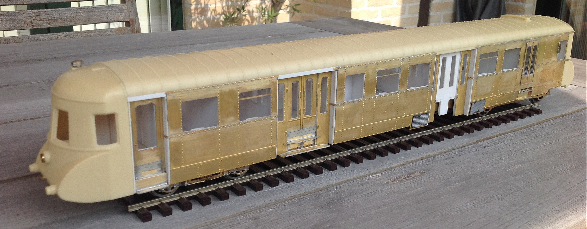

la bêbête continue de s'enrichir :D
