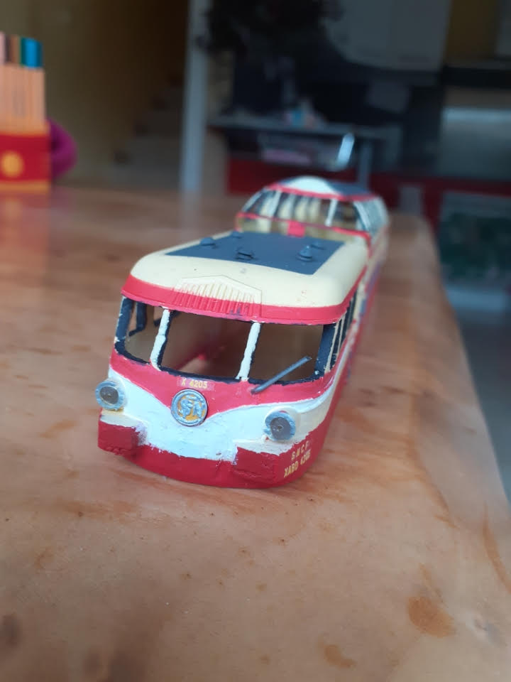

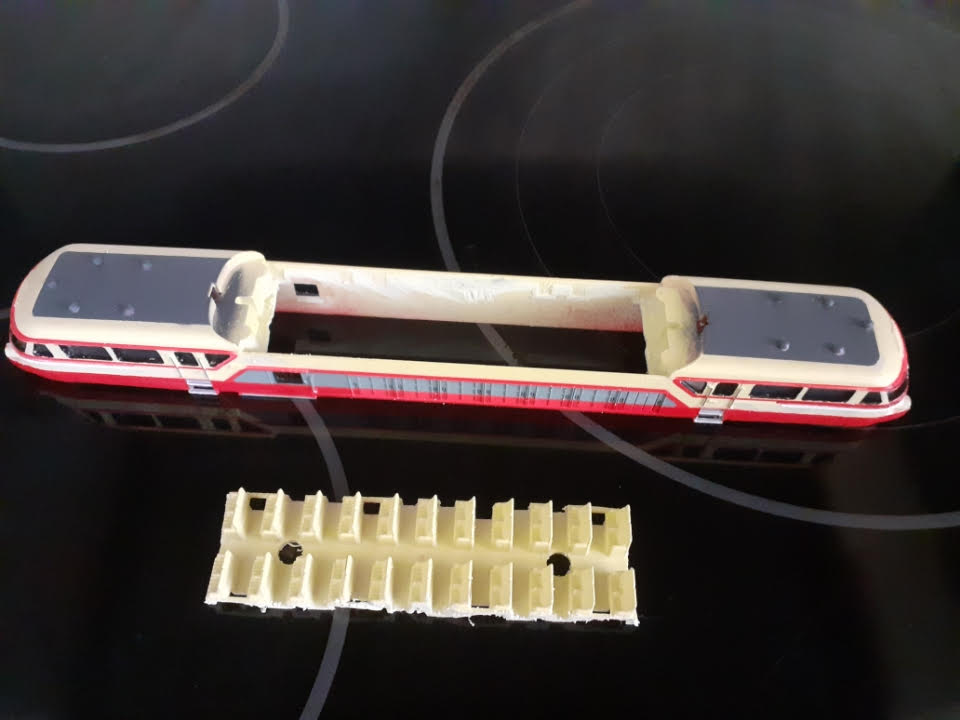

Aujourd'hui, découpage de l'aménagement du dôme, pour commencer sa transformation, une découpe délicate mais, ouf, ça s'est bien passé! :diable:

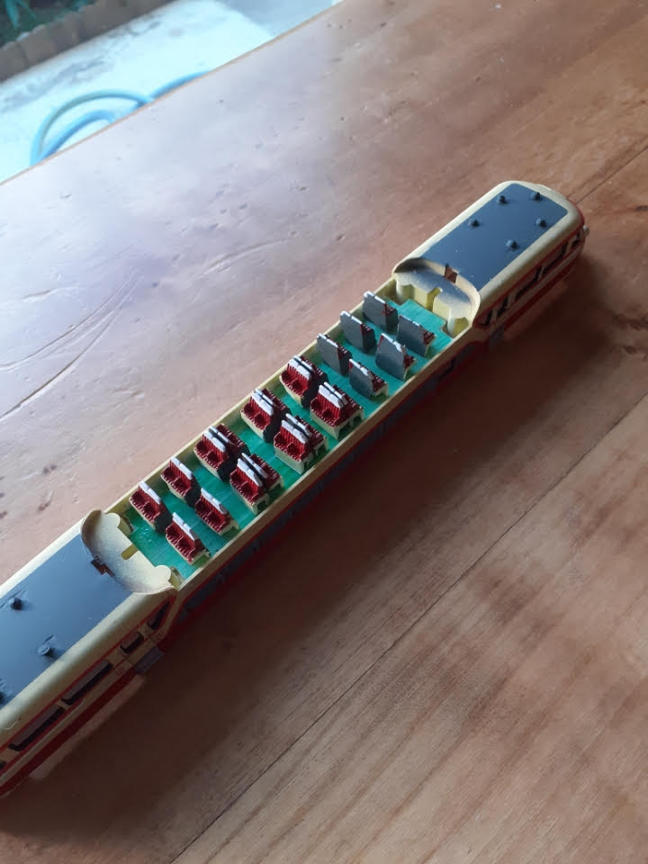

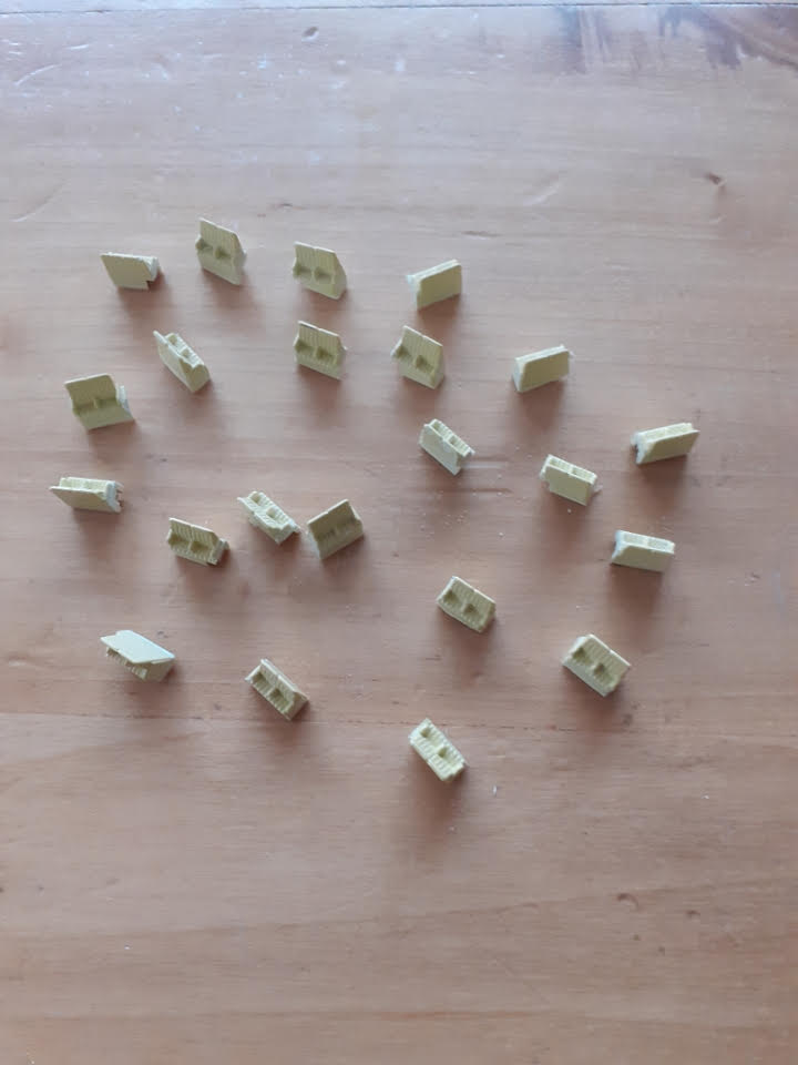

Et aujourd'hui, j'ai découpé les sièges pour refaire un nouveau plancher, un peu plus haut, je dois gagner 1,5 millimètres, je vais en profiter pour agencer différemment, pas tous dans le même sens...

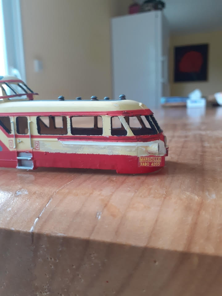

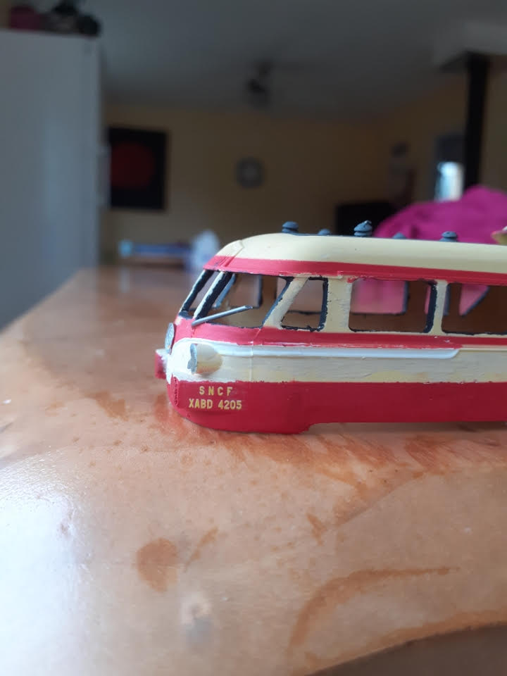

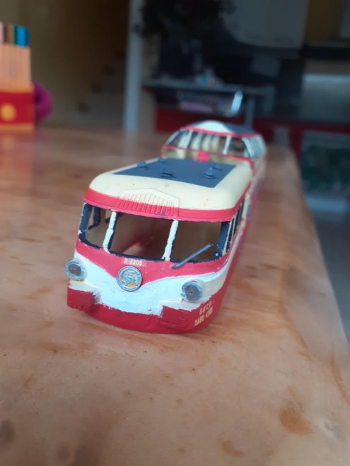

J'ai également posé les décalcomanies, dans la planche alp2m, j'avais le choix entre 4203, 4205, 4208.
J'ai choisi le 4205, car le marquage complet est ainsi proposé, si 4203 ou 4208, il faut découper le numéro sur le marquage, et faire la pose en deux fois....
Par contre, je trouve le marquage un peu gros du coté ou il y a le nom du dépôt, bon après du coup, ça reste bien dans l'esprit Jouef.. :roll: :D

Pour délimiter les couleurs rouges,crème, utilise le tire ligne de dessinateur dans lequel tu emploies de la peinture un peu plus diluée. Pour ton cas utilise le rouge qui couvre mieux. Tu amorces sur un morceau de plastique et tu traces en t'aidant d'une règle; pas facile quand les surfaces sont courbes mais on y arrive. Si tu rates pendant l'opération, tu effaces avec un coton tige ou un morceau de tissus fin en coton au bout d'un petit tourne visse imbibé de WS.
L'utilisation d'un Rotring peut aussi le faire. Le pb c'est qu'il se bouche facilement avec la peinture et il faut nettoyer souvent:
Exemples :
filets jaunes avec un tire-ligne (https://fr.wikipedia.org/wiki/Tire-ligne):
filets blancs avec un Rotring 0.2 mm (https://www.alamyimages.fr/architecte-i ... d0%26pl%3d)
Christou231
Messages: 1596
Localisation: BRUNOY
Re: Jouef, à la poursuite du rêve d'enfance!
Messagepar Rollang
22 Avr 2020, 22:50
Merci pour l'astuce, je tenterai cela, ça fera plus net!

L'aménagement de la 1ère classe est en place.

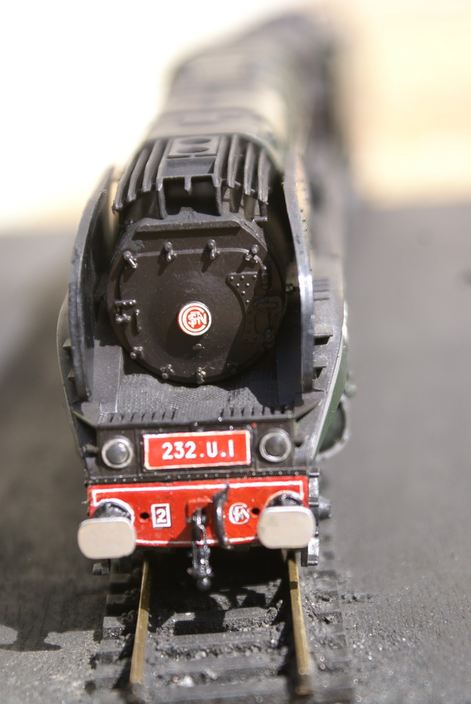

Joile locomotive, la 232U !
BB63670
Messagepar Rollang
24 Avr 2020, 14:10
pas pour rien qu'elle était surnommée: "La Divine!"... :D
