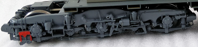

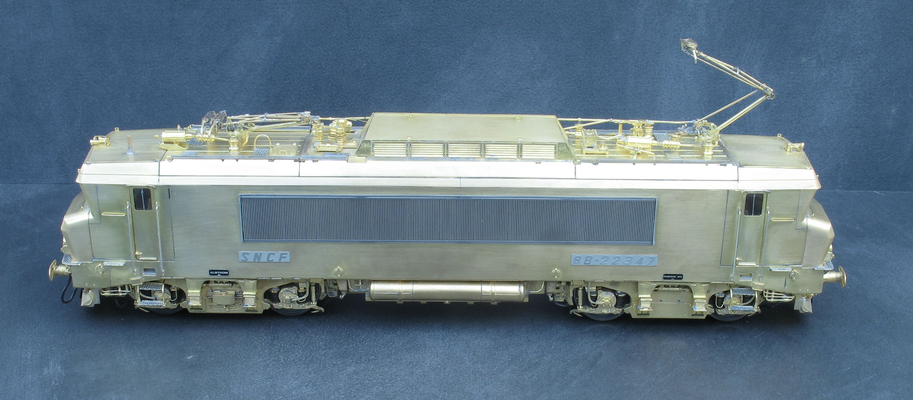

je crains que les câbles électriques qui partent des frotteurs ne soient pas représentés. Cependant c'est vrai que la photo du bogie ne se prête pas bien à une observation précise de ce détail INDISPENSABLE !!
Ciao
Michel

Cool Michel,
attendons de les recevoir !

Salut François
OUI OUI j'attends .....Mais toutes ces incertitudes font grimper l'impatience .... :gratte:

Messagepar Double Dabeg
19 Nov 2017, 15:19
C'est peut être ça le défaut du bogie qui va retarder la livraison ?
Parce que apparemment, ils ne sont pas là.

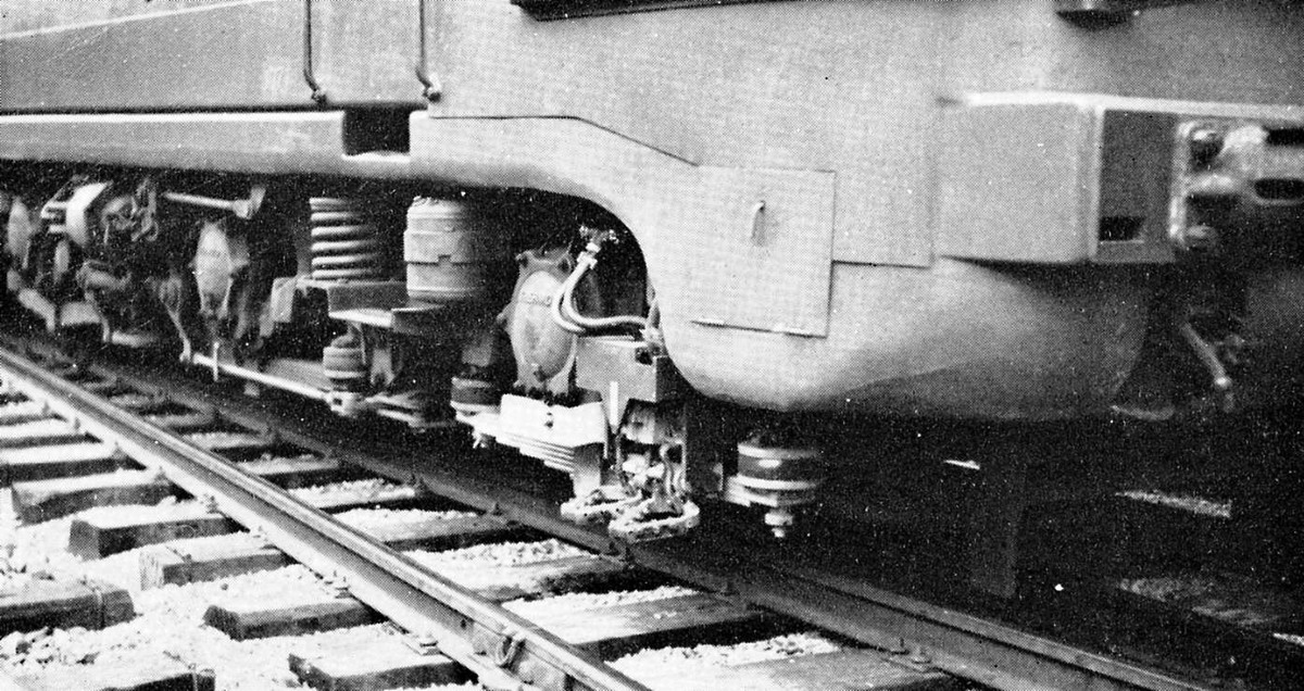

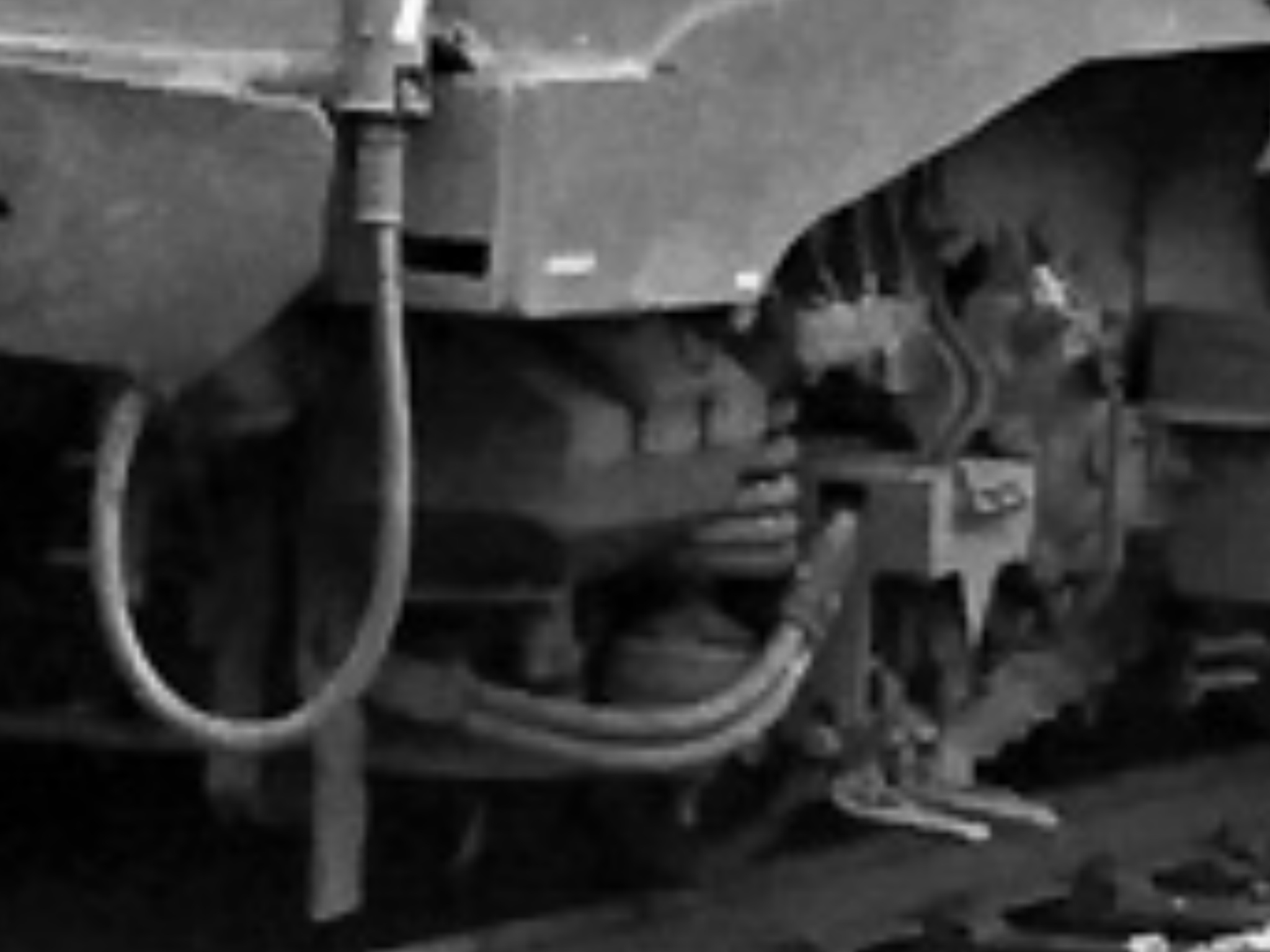

Messagepar CC 7140
19 Nov 2017, 19:19
Salut
Attention !!
Sur la photo noir et blanc ci-dessus , ce ne sont pas les frotteurs "normaux" des CC 7100 .Le bogie AMJL a bien les bons frotteurs ;ceux qui ont équipé toutes les CC 7100 Maurienne .
Ceux que l'ont voit sur la photo N&B sont simplement en investigation et sont comme ceux des autres locos Maurienne avec des "racloirs" qui lorsqu'ils étaient usés se changeaient très facilement .
Les frotteurs des CC 7100 étaient plus délicats de par leur conception et leur forme ( ce sont eux qui sont à l'origine de l'appellation "nageoires" ) et lorsqu'ils étaient usés, ils étaient déposés et remplacés par d'autres qui avaient été rechargés à la soudure à l'arc sur la partie en contact avec le 3ème rail puis meulés pour "arrondir les angles". Ce qui explique éventuellement l'investigation avec des racloirs" standards" pour diminuer les frais de maintenance)
Cette opération de recharge était faite par un ouvrier du dépôt de Chambéry et il me semble que durant leur stage au dépôt ,les apprentis de 3ème année du centre de Chambéry peaufinaient leur savoir faire à la soudure à l'arc en faisant ce travail de recharge.
Ciao
Michel

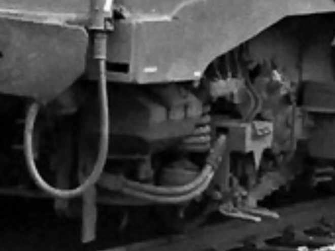

PS Concernant les câbles électriques aux quels je fais allusion plus haut ,on les voit très bien sur différentes photos de Jean-Marc Fribourg présentes sur le Web

Messagepar hmc
19 Nov 2017, 19:48
Double Dabeg a écrit:C'est peut être ça le défaut du bogie qui va retarder la livraison ?
Sûrement oui :mdr:
A bien regarder, les deux câbles sont bien, comment dire ........... suggérés........( les deux excroissances verticales :!: ). Pas trop top
Les patins eux ressemblent mieux aux originaux. Seront-ils relevables :?: :siffle: :siffle:

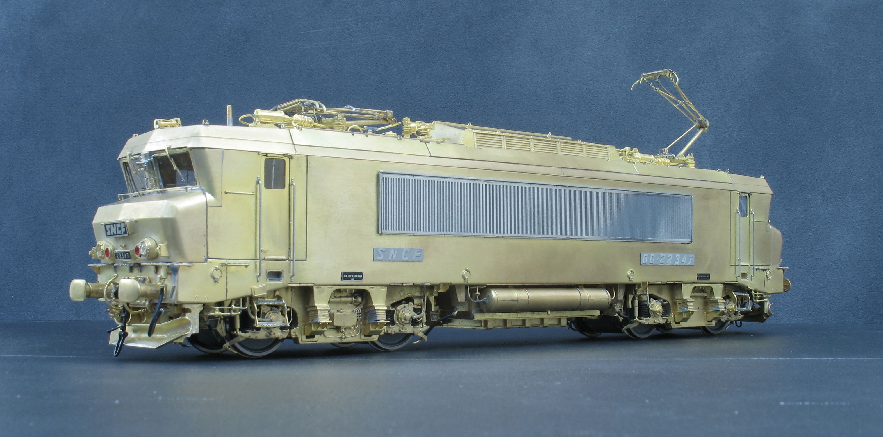

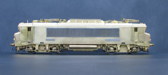

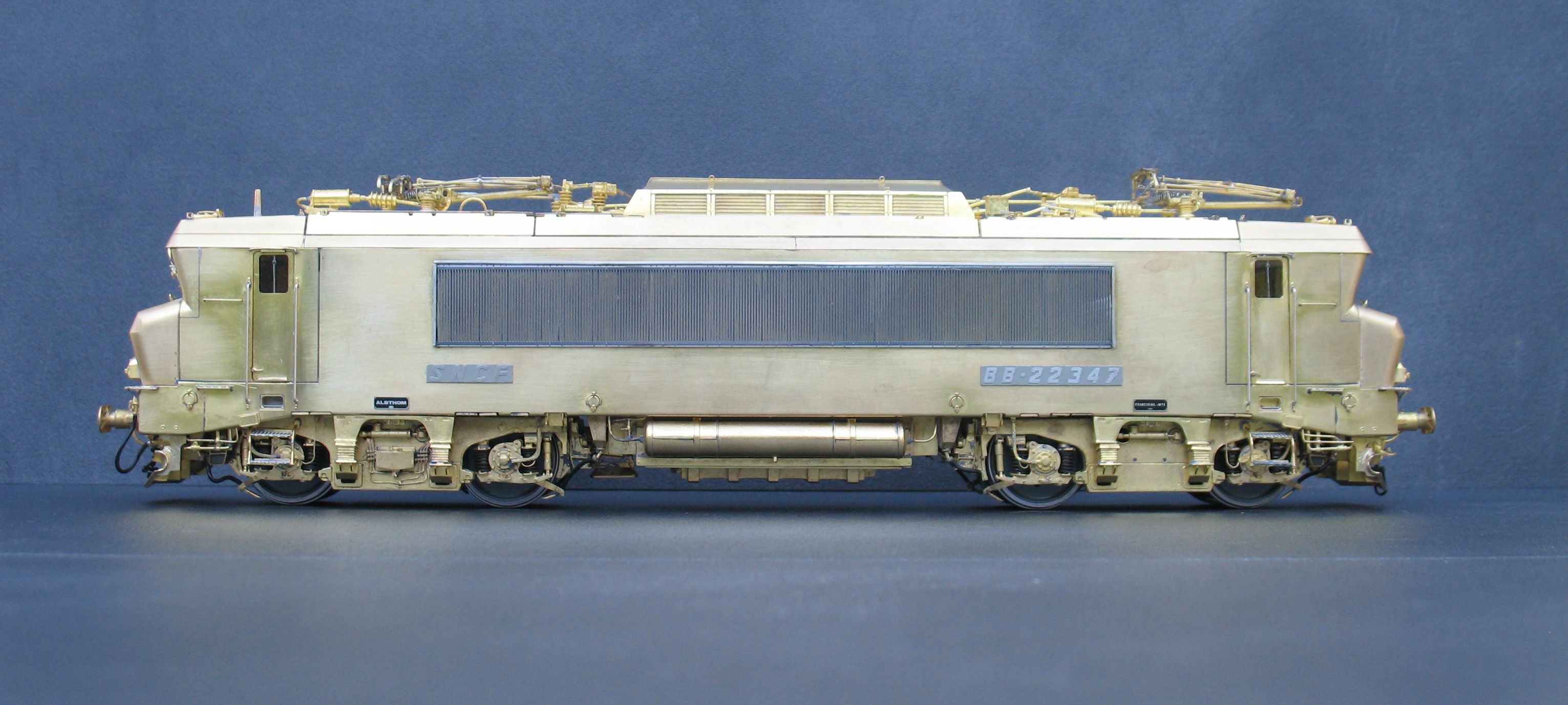

Re: Nouveautés d"0"
Messagepar Bernard Bayle
19 Nov 2017, 20:12

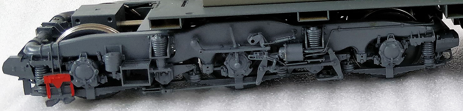

Une petite avant-première avant RE.
Encore quelques modifications, quelques compléments, quelques fignolages et ça devrait le faire.....
Ce troisième proto sera visible dès vendredi.
19 Nov 2017, 20:55
Photo JMF recadrée.

Messagepar CC 7140
19 Nov 2017, 22:31
Salut
MERCI pour ce travail de recadrage ....Tout est dit sur cette photo
