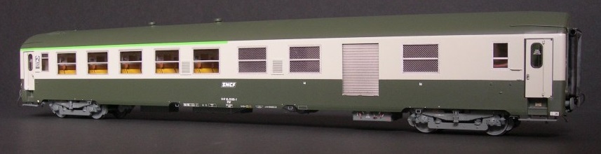

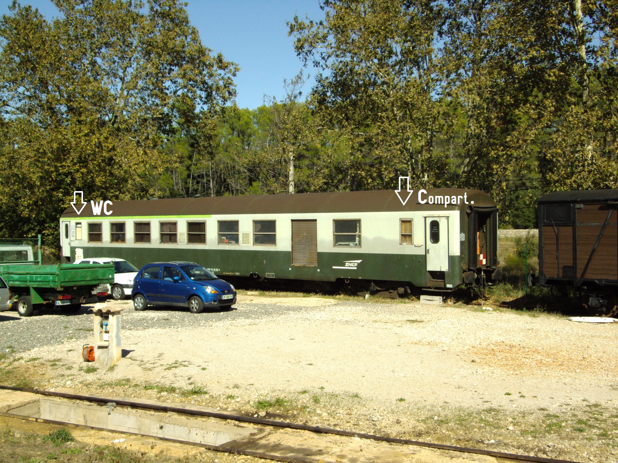

X3876 a écrit:Je reviens sur ce que j'ai écrit ci-dessus, en plus de l'avoir peinte en blanc, elle est fausse car en réalité, il s'agit d'une baie semi-ouvrante comme les autres mais de plus petite dimension donc qui s'ouvre avec une manivelle jusqu'à mi-hauteur. Sur la B5D AMJL on dirait plus une imposte comme la vitre des WC :siffle: On devrait avoir à cet endroit la même baie que sur le compartiment de service de l'A4c4B5c5x qui, elle, est bien représentée.
Bien vu Marc ! ;)
Je pense que tu fais référence à la fenêtre située à la droite de cette face latérale (p. 24 du HS Le Train sur les UIC). A noter que cette disposition semble exacte sur le chaudron B7D (voir p. 23 du même HS). Franchement pas facile de s'y retrouver pour le néophyte que je suis... :gratte: :roll:

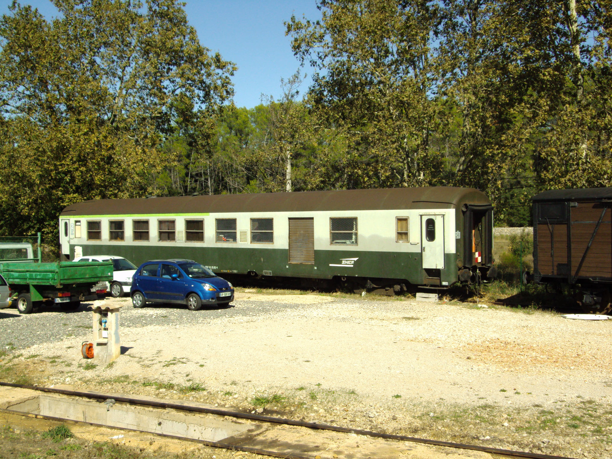

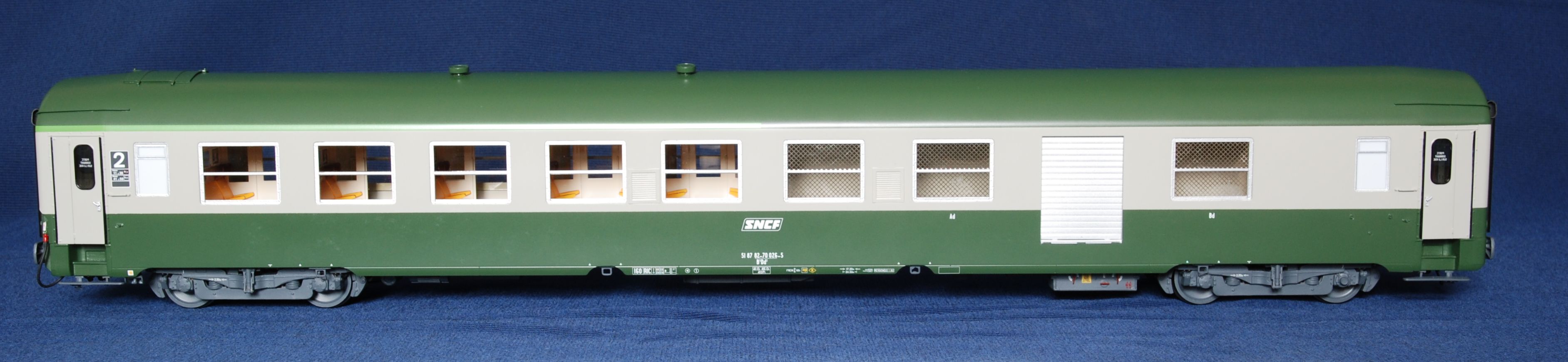

Bien vu Marc ! ;)
Comparaison en photos des 2 modèles (R37 et AMJL) :
Messages: 7222

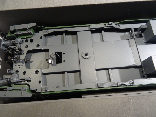

BB67300 a écrit:Une question que je me pose depuis le début : si mauvais roulement il y a, ne serait-ce pas plutôt à cause des bogies (suspensions primaire et secondaire comprimées comme si la caisse pesait 200t), qui amèneraient les boudins de roues à toucher le dessous de caisse :?:
Car du matériel sans roulements à billes, ça a toujours existé sans que ça pose problème :gratte:
Je viens de vérifier, ça ne frotte pas. Je suis en train de démonter un bogie, c'est sacrément bien foutu et tout est prévu, même un connecteur électrique pour le séparer aisément du châssis ... photos à venir.

@jc73 : merci pour ton retour ;) Donc simple problème d'ajustement des fusées.

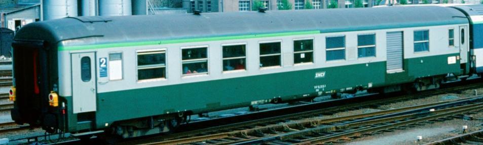

Concernant la teinte verte, je dirais que le vert AMJL est un poil trop clair, mais sans que ça soit vraiment rédhibitoire. L'essentiel est de ne pas juxtaposer les AMJL et R37 dans une rame.
Par contre, le jaune des sièges 2e cl AMJL, et le blanc du couloir, j'espère que ce n'est dû qu'au flash :roll:

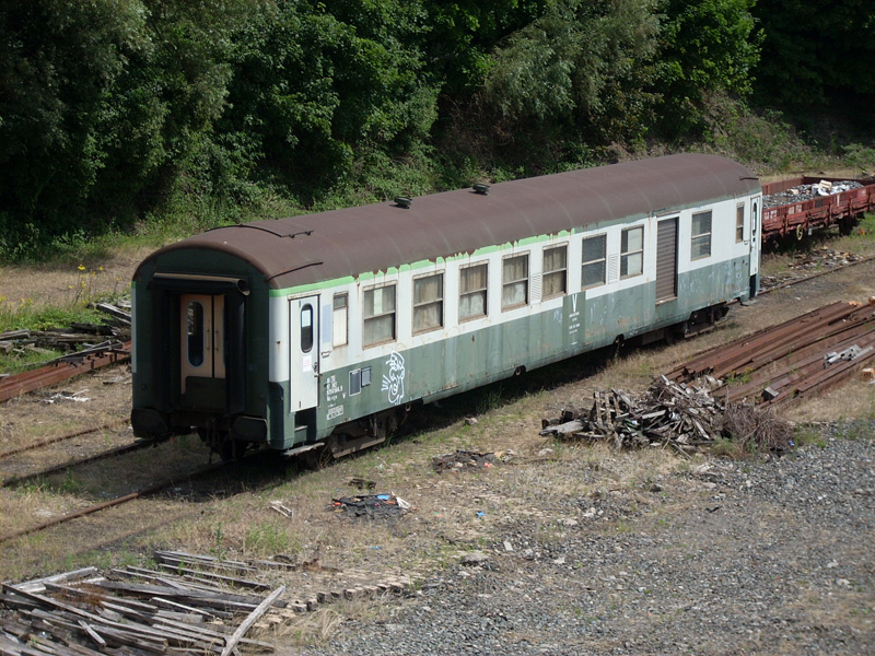

Concernant la R37, au moins dans cette livrée "sigle encadré blanc", il semble y avoir une erreur : je n'ai pas réussi à trouver une seule photo montrant la limite du vert du toit, au-dessus de la partie fourgon, aussi haute. Normalement, elle descend au-même niveau que la bande verte (la bande verte est collée sur la zone verte du toit), sauf à partir du sigle casquette où cette limite est remontée au-dessus de la bande verte :

Sur cette dernière photo, on voit bien la différence de baie entre celle du WC à gauche avec imposte dans la partie supérieure et celle du compartiment contrôleur qui est semi-ouvrante avec la séparation en son milieu. Il n'y aurait eu que la peinture blanche à supprimer, c'eut été un moindre mal mais là c'est la baie qu'il faut changer :cry:

BB67300 a écrit:@jc73 : merci pour ton retour ;) Donc simple problème d'ajustement des fusées.
A moi aussi le vert Garrigue 302 me parait un peu clair, mais ce n'est peu être qu'une impression :)
Par contre, pour la restitution des couleurs sur mes photos, faut pas trop s'y fier car lors des prise de vues je n'avais pas beaucoup de lumière, j'ai donc augmenté le temps d'ouverture et mes photos s'en retrouvent sur-exposées :(

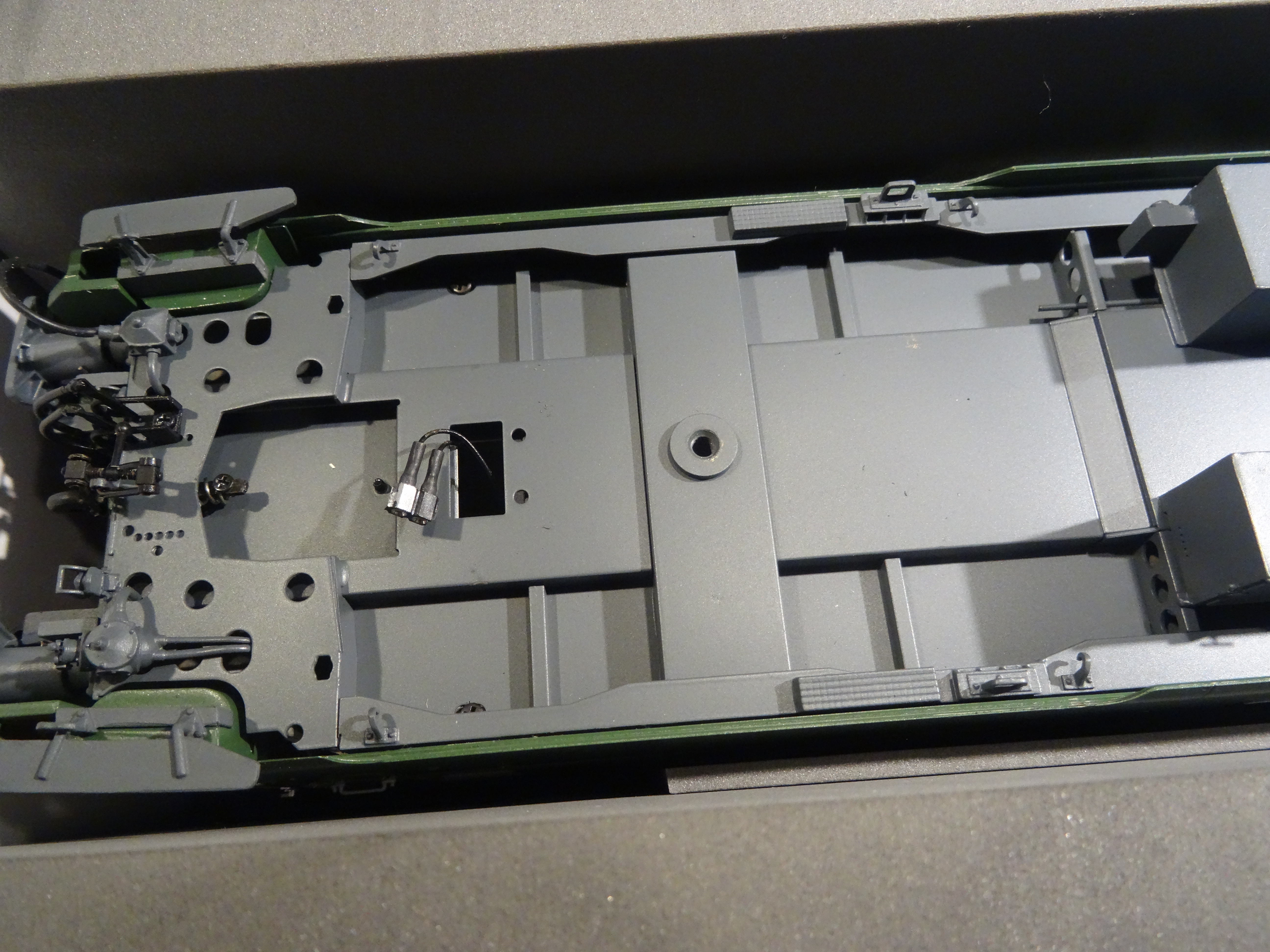

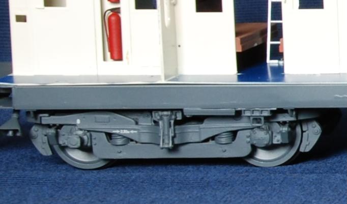

Messagepar jc73
21 Nov 2019, 19:58

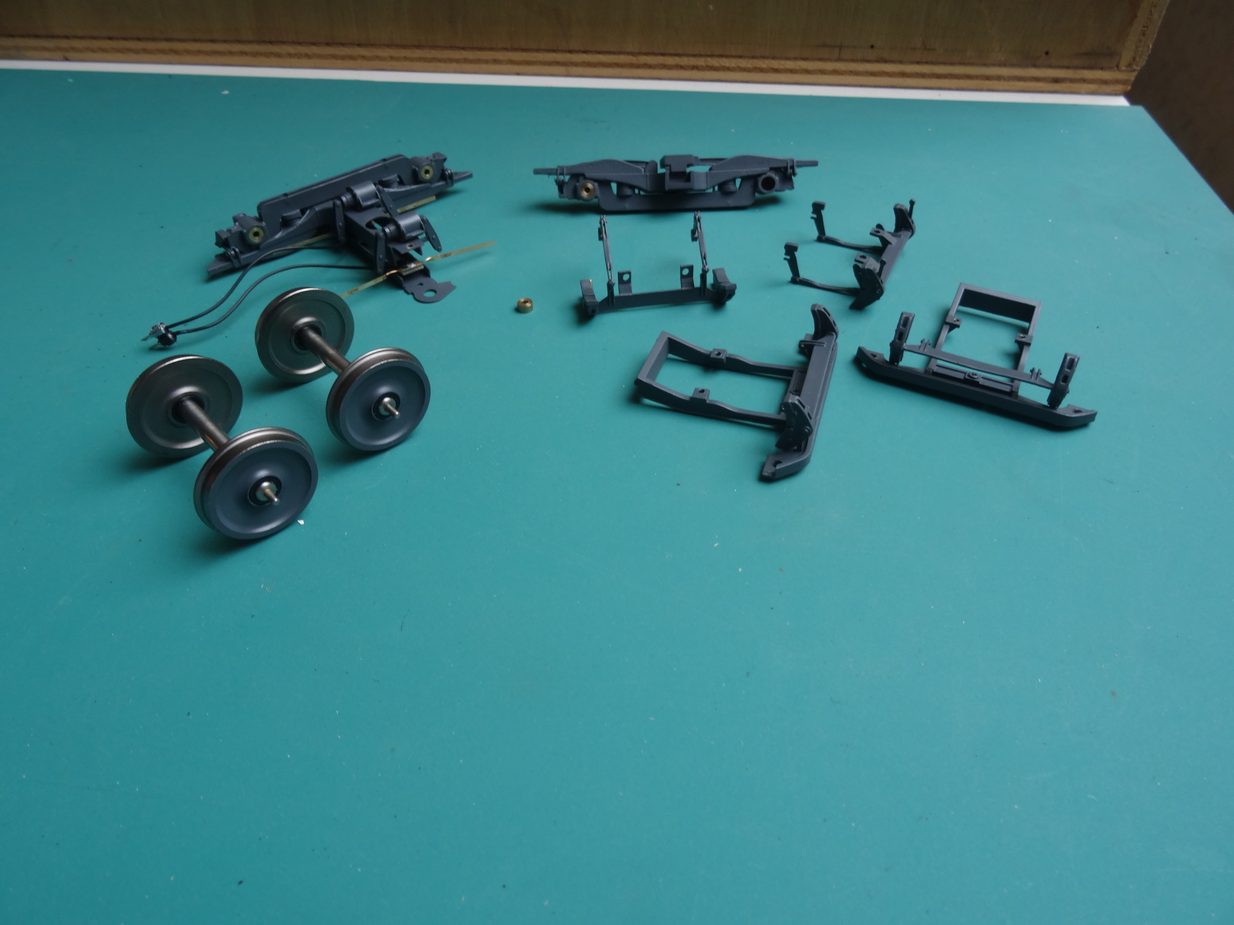

Voici mon expérience de démontage du bogie Y24, rien de plus simple: on retire la vis centrale (avec son ressort) et on déconnecte la petite prise électrique et s'est tout !
Voici le micro connecteur:
Ensuite, on peut allez plus loin, et voilà le résultat:
J'en ai donc profiter pour lubrifier les paliers en laiton, et déjà le roulement est bien meilleur. A Savoir aussi que les lamelles de prise de courant ne sont pas étrangères au mauvais roulement.
