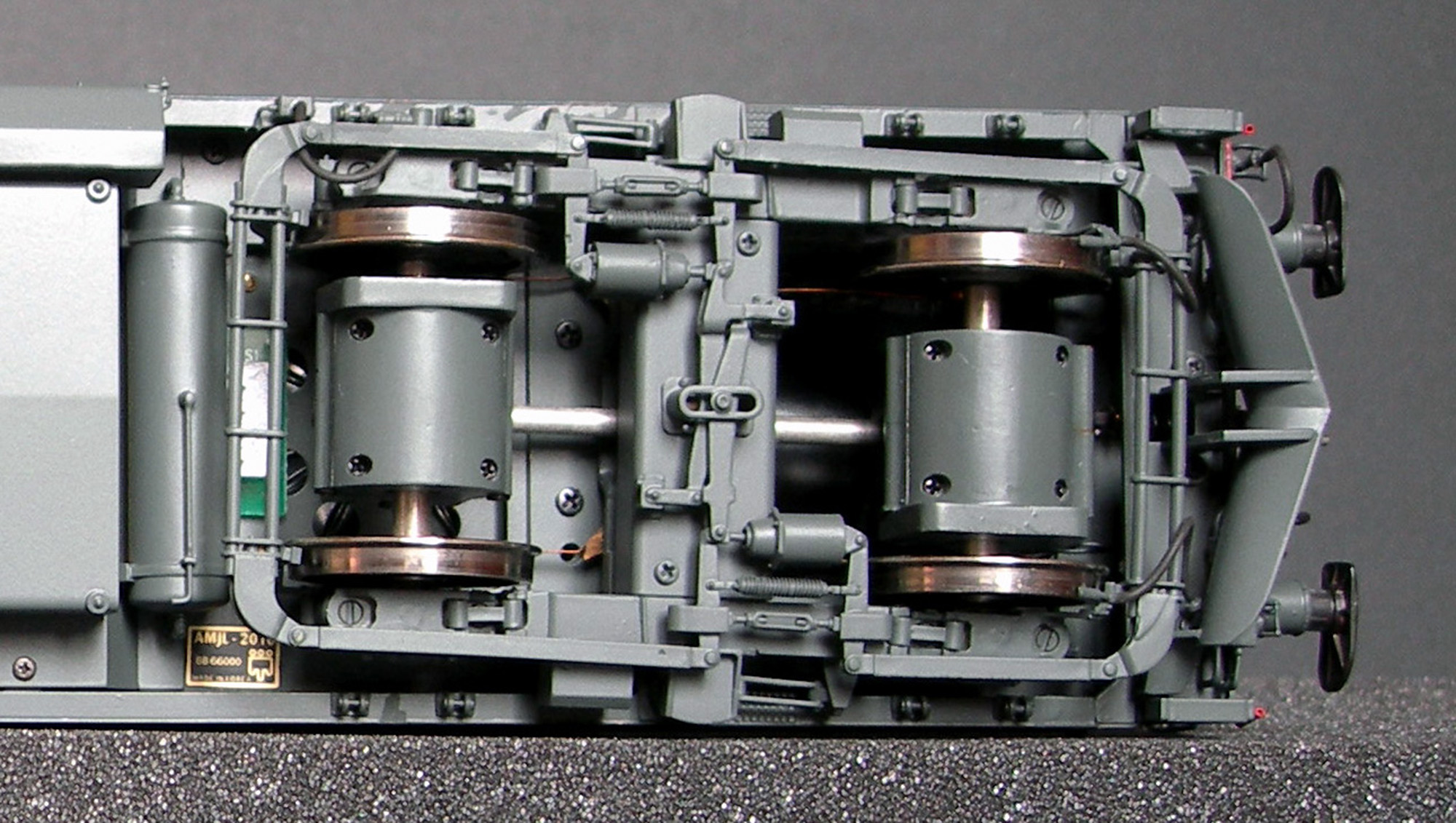

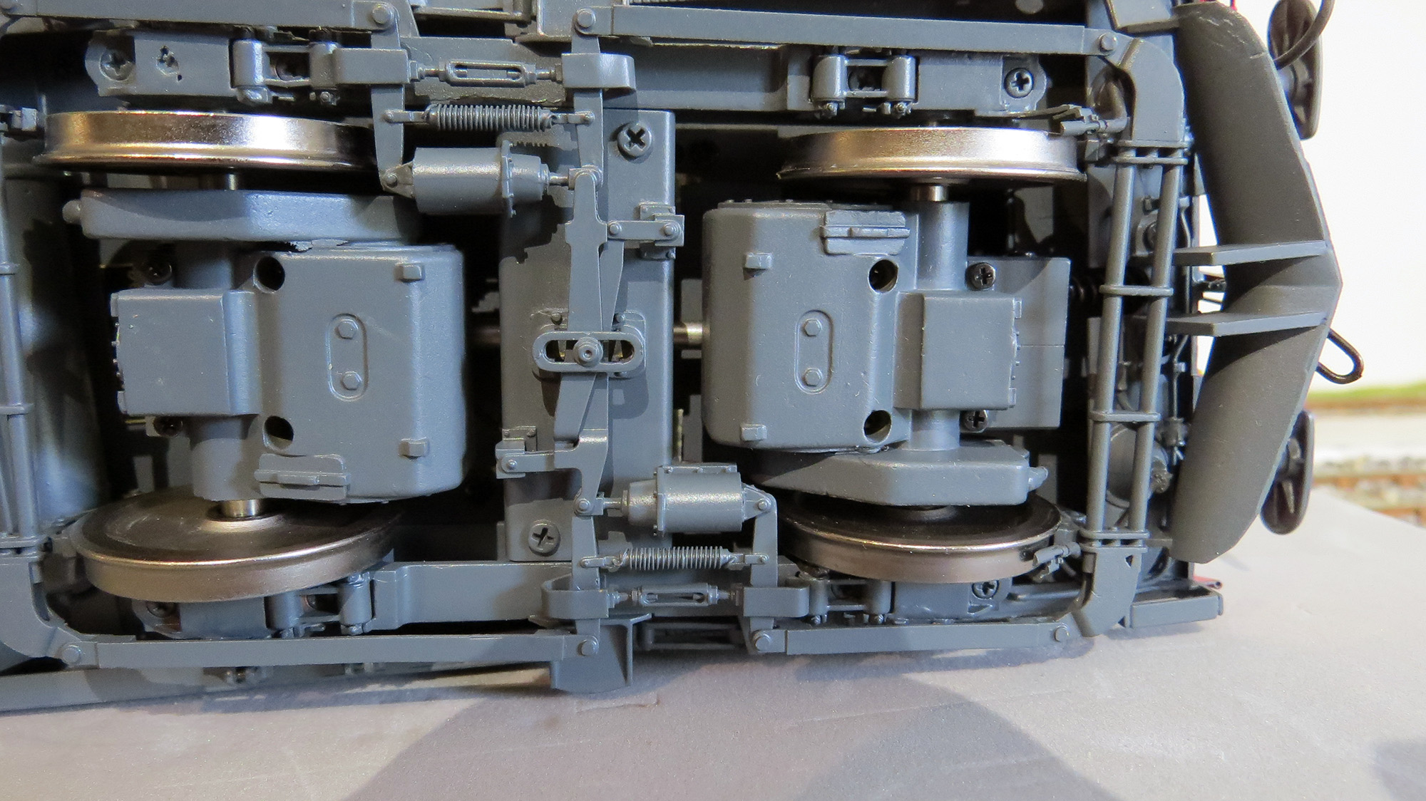

Aahhh!
merci Joel pour les vues du chassis... :yin
petit comparo rapide entre la BB de première série et la nouvelle fournée: y a du progrès!
le dessous des moteurs de traction semble être plus fidèle et n'est pas un pseudo carter... :cool:
(évidemment d'aucuns vont dire que ça se voit pas..) mais moi j'aime bien!
apparemment on dirait la même mécanique que précédemment (j' éspère que c'est -c'était- du réversible...)
en tout cas je suis très content de ce re-run et que pas mal d'amateurs ont pu ainsi enfin acquérir cette fameuse machine...ou carrément un nouveau modèle (la 66400)... :)

Tu as bien raison, c'est très sympa.
Je me demande si le nouveau carter ne prendrait pas la place de l'ancien.
Si oui, serait il possible qu' AMJL puisse (ou veuille) fournir cette pièce :?:

Concernant le dessous de châssis, si les dessous de carter sont maintenant très bien reproduits, exit les petites vis concernant le carter de la soute à gasoil où l'on pouvait facilement mettre le décodeur sur la série 1... :|
On ne peut donc, sur ce point précis, parler de progrès, bien au contraire. C'est vraiment dommageable car je me rappelle le boulot pas vraiment facile (risque de torsion, ...) pour séparer les éléments caisse/châssis du fait des rambardes fixées sur les flancs de la cabine concernant la 1ère série comme cela avait été le cas pour mon exemplaire... :evil:
Joël, peux-tu gentiment nous indiquer ce qu'il en est du mode de fixation des rambardes sur la cabine ? :gratte: :gne:

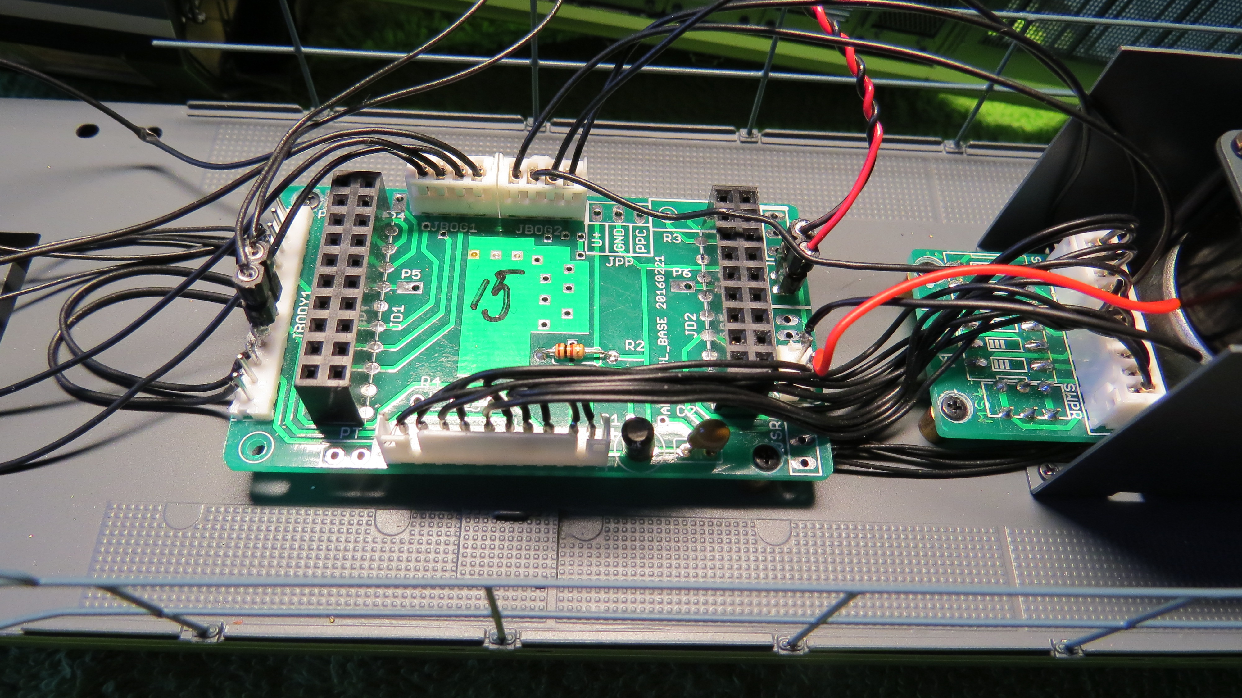

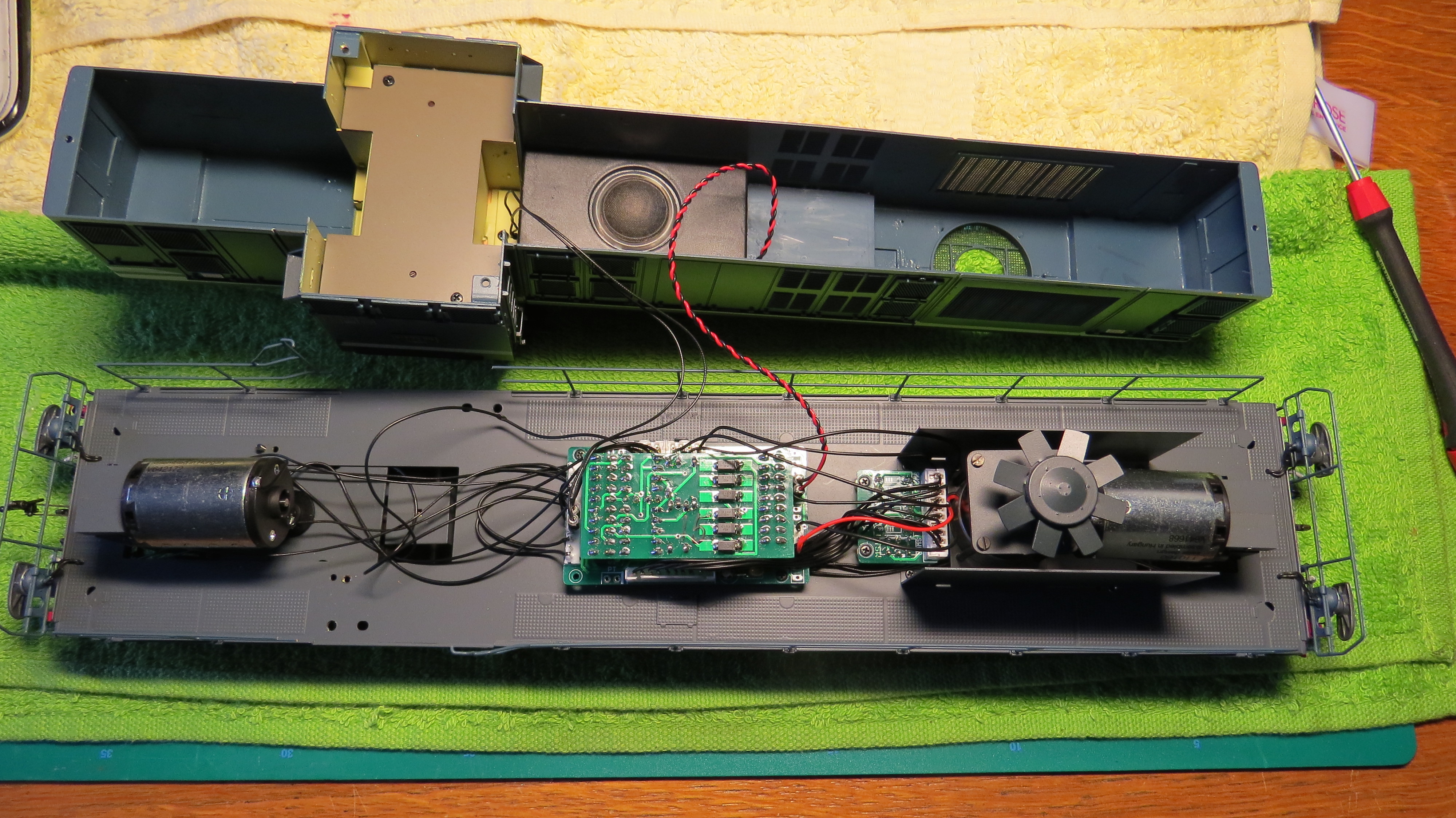

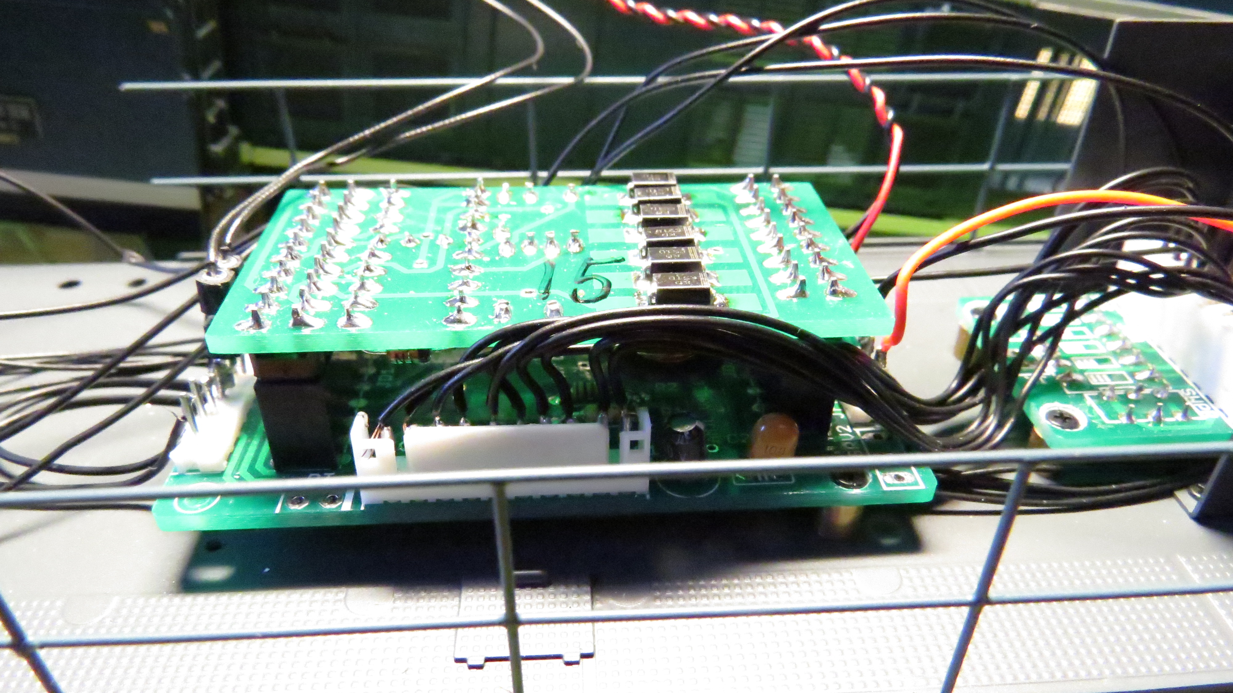

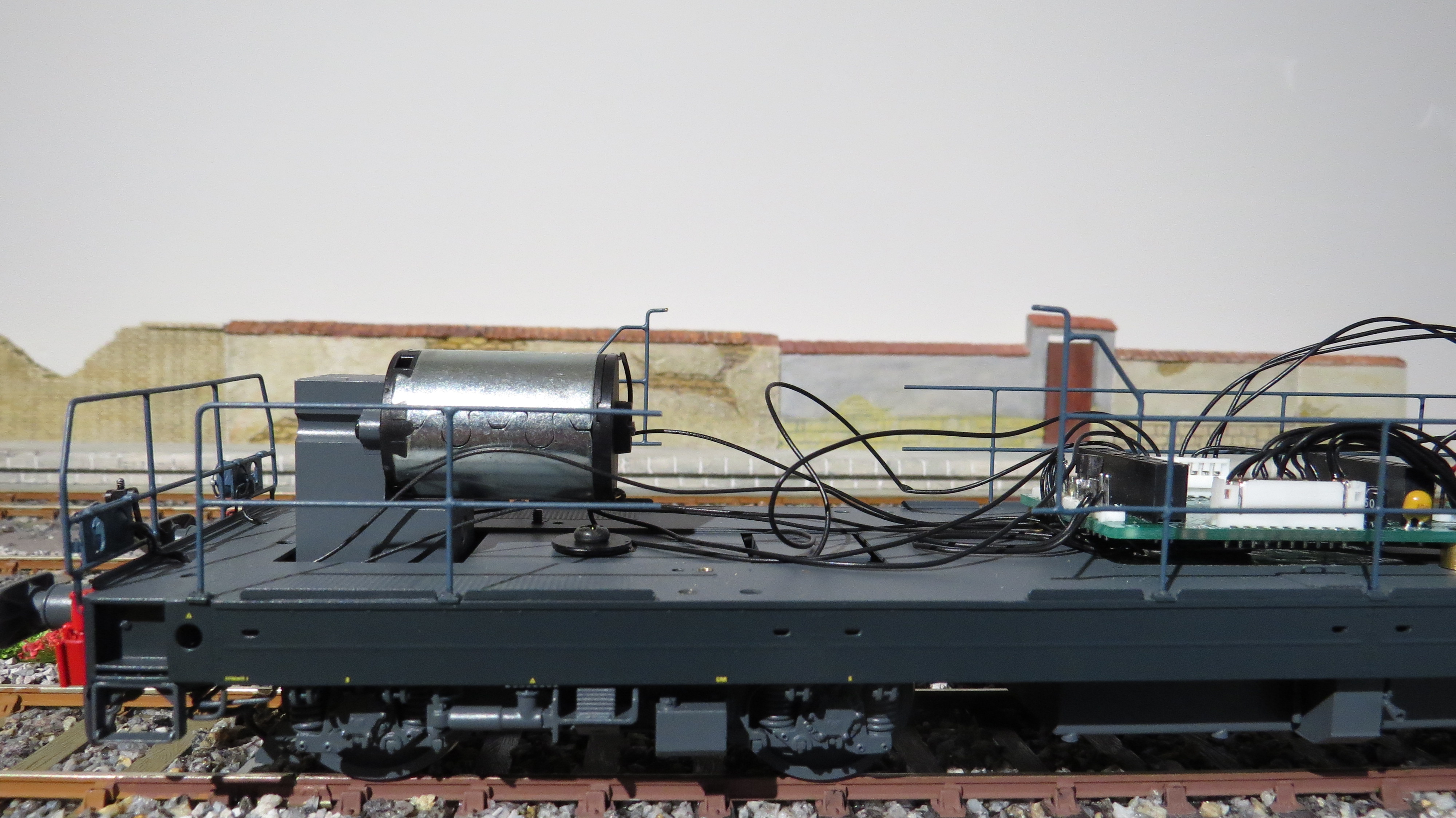

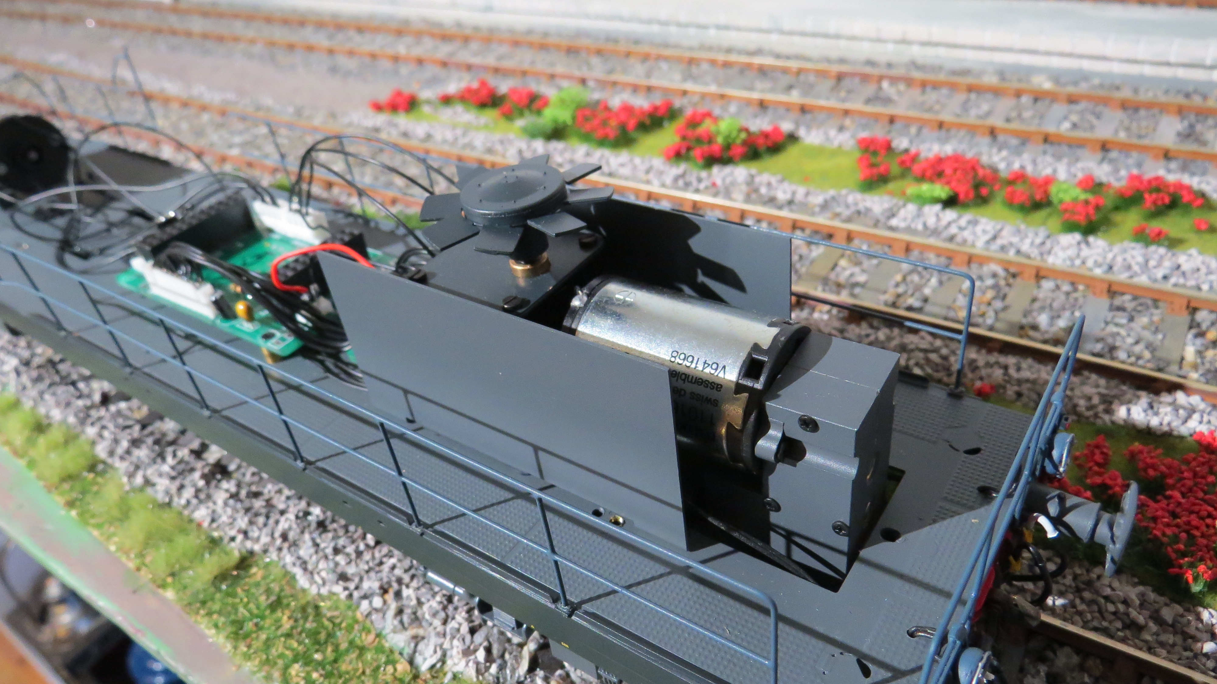

Bonsoir à toutes et à tous.
je me dévoue pour vous montrer les dessous d'une BB 66400 nouvelle génération.
le bon Dieu me le rendra !
En retour, si quelqu'un veut bien publier des photos d'intérieur de cabine de BB 66400 et 66200 correspondant aux modèles AMJL, j'avoue que ce serait pour moi un plus appréciable et apprécié !
la caisse et le châssis se désolidarisent après retrait de 4 vis, les deux d'extrémité sous les attelages et les deux autres en quinconce sous la cabine.
Après, il faut jouer avec les rambardes .... et les nerfs de l'individu qui se commet dans une telle manoeuvre. Je redoute que le remontage soit encore plus rock' n roll

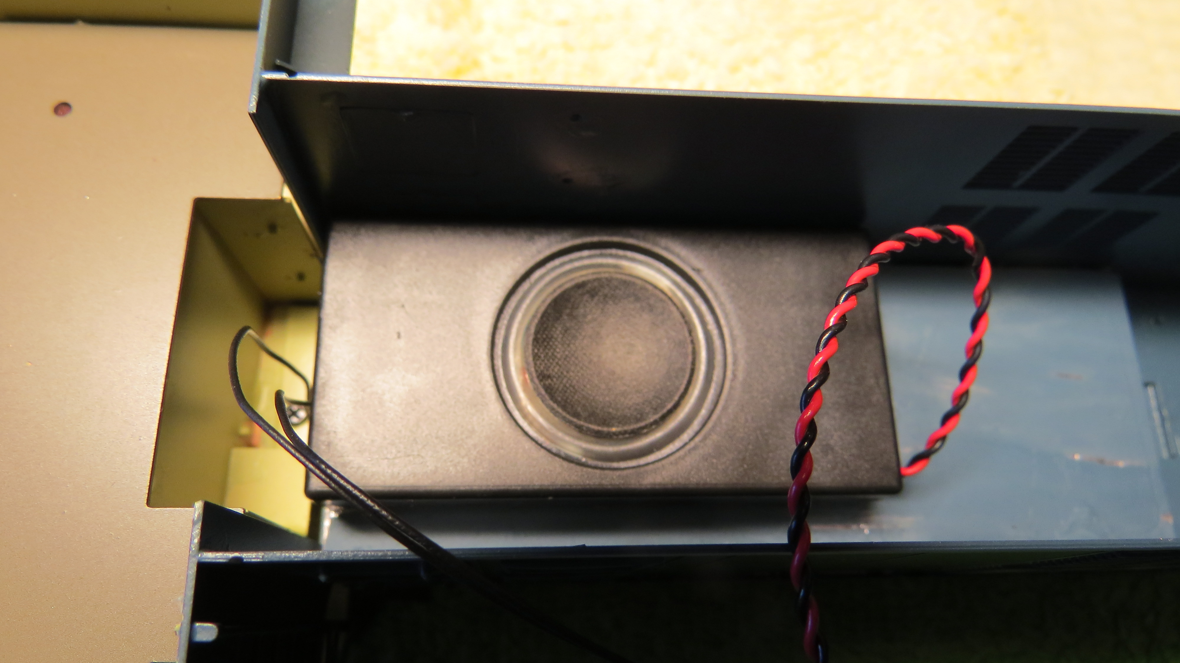

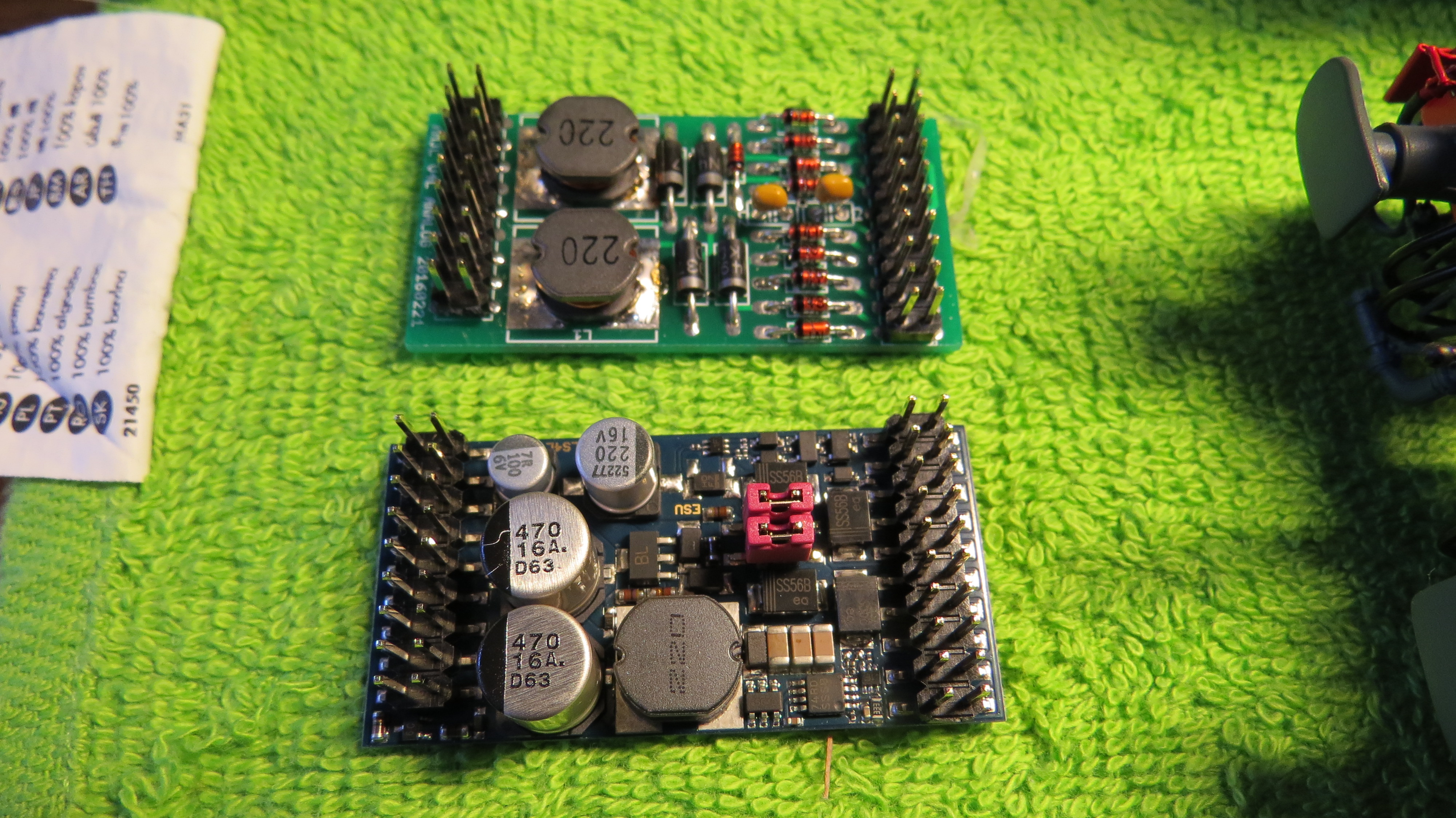

Nouvelle déconvenue, surtout pour moi qui ait un peu bossé sur le sujet : le haut parleur n'est pas celui espéré à savoir le Visaton de 32 mm mais celui affublé du sobriquet de "bouton de sonnette". C'est moins bien mais comme l'optimisme reste de rigueur j'espère que ce sera mieux qu'avant.
C'est d'autant dommage qu'il y avait possibilité de faire comme attendu en montant le décodeur différemment et surtout en choisissant une forme de lest différente. Décidément le raisonnement à l'orientale m'échappe quelque peu.
La suite en images.... (qui parlent d'elles mêmes donc je la ferme :ange2: )
Voilà; c'est tout pour le moment. En espérant avoir été utile
Bon train ! :yin

tchoutchou30 a écrit:le haut parleur n'est pas celui espéré à savoir le Visaton de 32 mm mais celui affublé du sobriquet de "bouton de sonnette". C'est moins bien mais comme l'optimisme reste de rigueur j'espère que ce sera mieux qu'avant.
DING DONG (à l'oriental) si cela ne fait pas carillon à l'usage, ton optimiste peut rester intact

Merci à Joël pour ces premières photos de la BB 66000 nouvelle série :cool:
:applause: pour le démontage rapide de la machine et ses premières impressions qui nous seront très utiles ;) je redoute déjà le démontage de ces fameuses rambardes :cry:

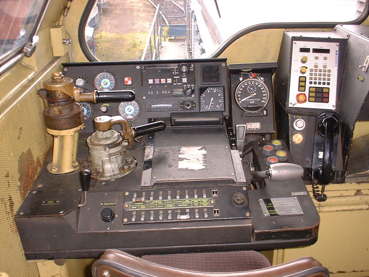

tchoutchou30 a écrit:En retour, si quelqu'un veut bien publier des photos d'intérieur de cabine de BB 66400 et 66200 correspondant aux modèles AMJL, j'avoue que ce serait pour moi un plus appréciable et apprécié !
Salut Joël,
voici le pupitre d'un 66400... ;)
Concernant les 66200, je pense qu'ils sont à l'identique des 66000 (exception faite des 66001 à 66040)... :idea:
Bon détaillage

Bonjour David,
Merci pour ce clin d'oeil. J'ai effectivement vu ce cliché sur internet. je vais m'en inspirer même si certains détails sont différents. de toutes façons, une fois la cabine refermée bien des petits travaux deviennent quasi invisibles !
