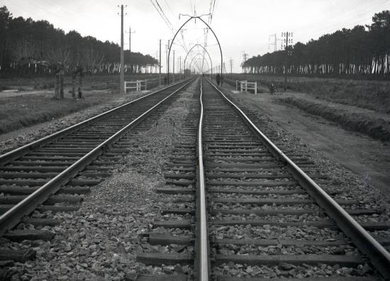

Extrait du site de la CDR :
"Fonctionnement : Très bon fonctionnement. Prévoir un rayon supérieur à 2m30 pour l’inscription en courbe avec une voie parfaitement montée."
cliché montrant l'état de la voie après les records de 1955... :mrgreen:
[mode humour OFF]

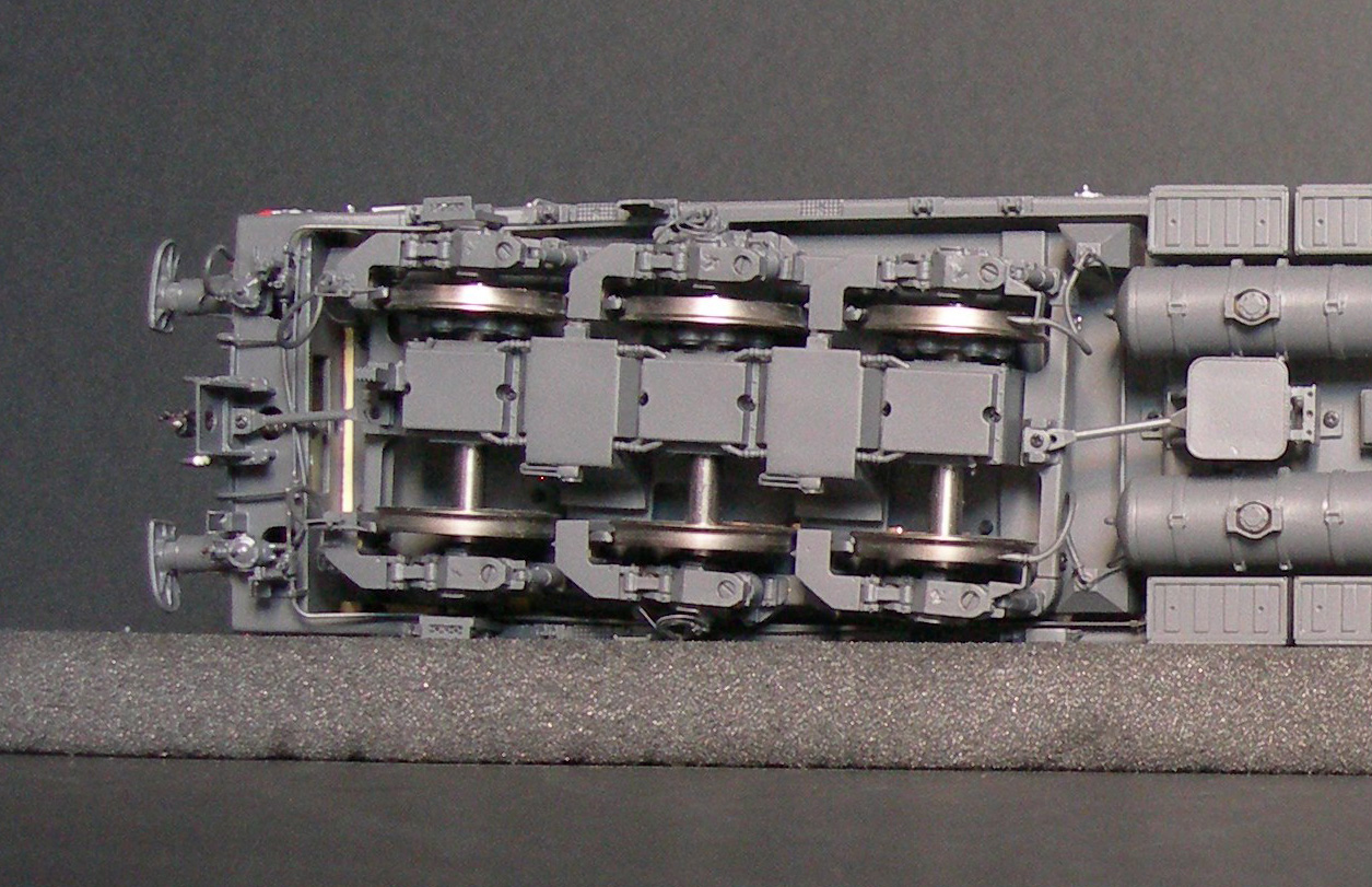

comme une machine est en vente à la caverne du rail je posterai une des photos proposées sur leur site
apparemment sur ce fil on est plus occupé à philosopher sur l'épaisseur d'un macaron ou se gausser sur le fait que certaines machines sont déjà à la revente....c'est d'un pathétique...par contre personne n'a parlé des qualités de la machine...la CDR parle d'un très bon fonctionnement, les formes générales sont admirables...
bon, je n'ai pas encore reçu la mienne, une 7115 GRG (déjupée donc) mais la première chose que l'on observe
c'est que c'est ric-rac entre les bogie et les flancs de caisse...c'est à dire que à faire de la maquette roulante et à respecter les cotes de l'origine on approche les contraintes du modèle original...le rayon mini
une CC 6500 Lematec est donnée pour un rayon mini de 1600mm et là on a un empattement énorme à coté...
donc je rejoins la CDR qui parle de 2300 mm pour les modèles juppés...je penche pour 2000mm pour mon modèle
le Picasso aussi avait un pb de débattement...certains se sont penchés sur la question et ont fait part de leur soluces.....
alors soyons un peu plus constructifs...quand à ceux qui pensent que la pose de leur voie est irréprochable c'est peut être le moment de vérifier minutieusement la constance des rayons de courbure et/ou le niveau
j'ai pas mal regardé les réseaux d'expo et parfois ça sautille sec au niveau des joints.j'ai même passé les doigts discrètement...ça accroche dur parfois.Quand à ceux qui montent leurs propres appareils de voie..même à grand rayon...il est fort probable qu'il soient moins réguliers en écartement comme en rayon de courbure que des simples Péco du commerce de rayon inférieur mais qui on leurs travelages venus d'un moule métallique élaboré au centième de mm... y a des bons techniciens sur ce fofo alors quid?

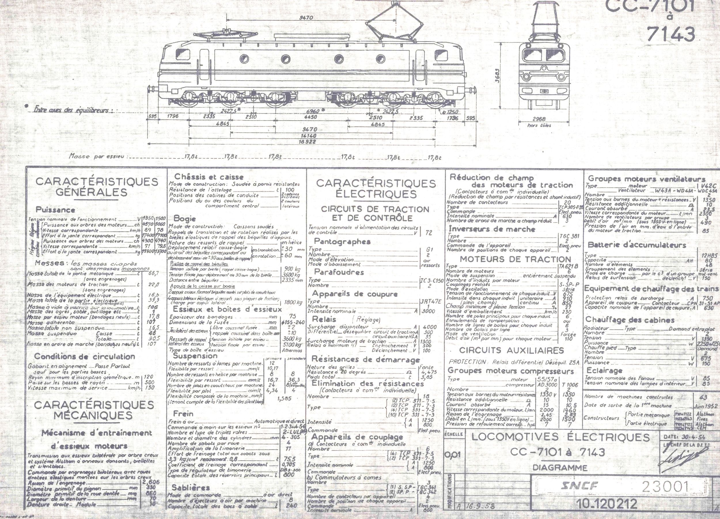

Bernard (Bayle) pourrait peut être nous dire quel est le rayon d'inscription mini de la vraie machine? à mon avis ça devait crisser sec dans les dépots!

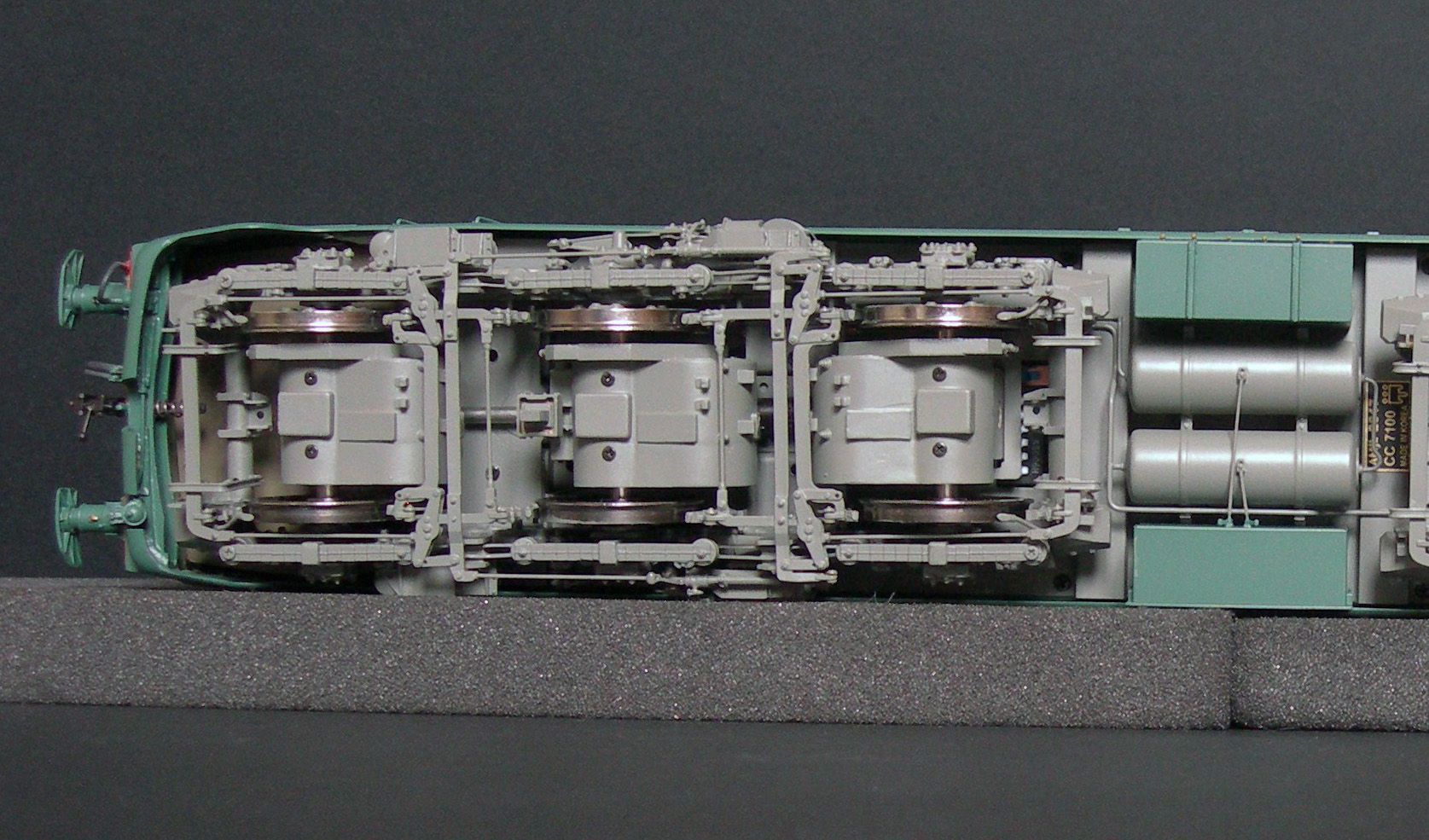

juste pour comparer: le bogie de la CC 72000 de la marque...visez la surépaisseur du bogie de la 7100!

Messagepar Bernard Bayle
06 Fév 2018, 20:47
Mais bien sur mon cher Michel,
Rayon mini d'inscription en courbe : 120 mètres. A vos calculettes.
Je ne m'étendrai pas plus sur ces locomotives, mes messages étant diversement appréciés.

Messagepar Bigoudi
06 Fév 2018, 20:58
Salut Bernard...quelle réactivité... :siffle:
Punaise...ça fait du R 2750mm au 1/43.5
Cruel dilemme! à R< 2000mm on réduit la cote hors tout des bogies? on surélève la caisse et/ou on l'élargit..) on peut aussi meuler les fonderies...je sais c'est idiot...

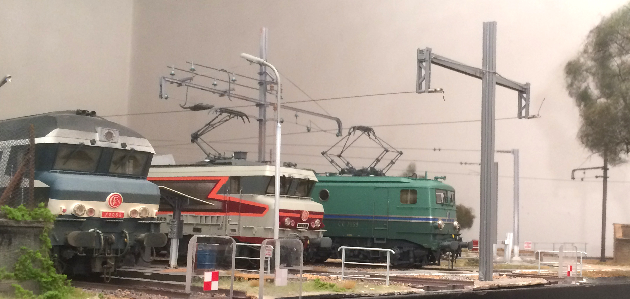

Hello Bigoudi,
Je te sens avide de renseignements.
Ma 7139 roule parfaitement sur les petits bouts de voie de mes modules. En particulier, aucune difficulté pour monter et descendre de la plaque (heureusement !) , les courbes à grand rayon de mes voies ne lui posent aucun souci.
En particulier la double voie (voies principales en dévers) ne provoque pas de déraillement.
Mais ...
- la 7139 est GRG donc déjupée
- les rayons > 3000 mm
- je n'ai aucune zone de transition "zone plane"/dévers
- mes machines roulent très lentement (ben oui, c'est un dépôt...)
- je ne connais pas sa capacité de traction,
- je n'e l'ai pas encore testée sur mes tg0,13 en cours de montage (impossible pour l'instant d'encadrer les appareils de voie par 2 coupons).
- sur un très petit rayon, une tête de vis (au sommet d'un des ressorts de suspension secondaire) accroche légèrement le bas du flanc de caisse et fait tressauter la machine. cette condition de circulation n'est pas envisageable sur le plan de voies de St-MAXIME.
Je lui ferais un reproche (récurrent chez moi) : c'est évidemment la nécessité de l'ouvrir pour installer le décodeur et le besoin de commander ce décodeur soi-même. J'ai envoyé un mail chez REE, pour l'instant toujours sans réponse.
Conclusion :
je reste ravi de cette acquisition. La machine est absolument splendide et son comportement chez moi est irréprochable.
Je suis navré pour ceux qui sont dans l'obligation de s'en séparer.
