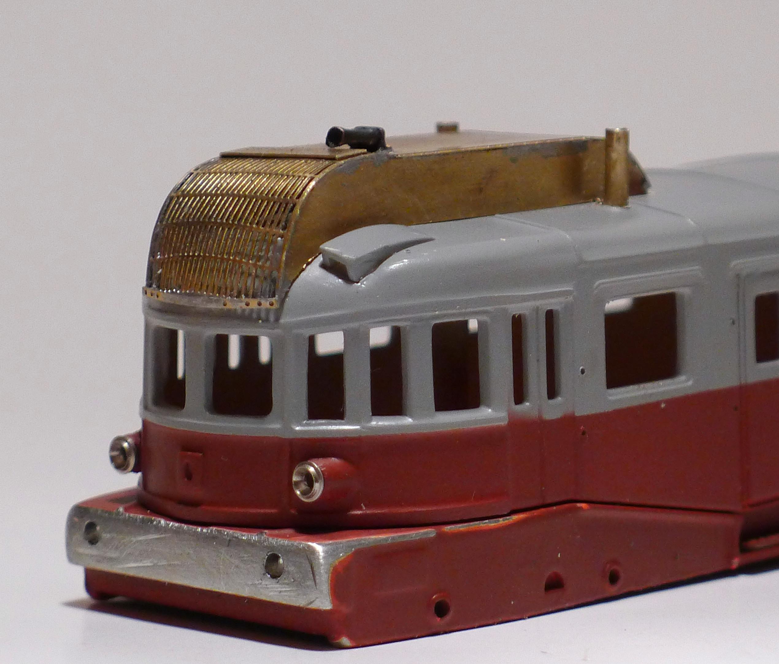

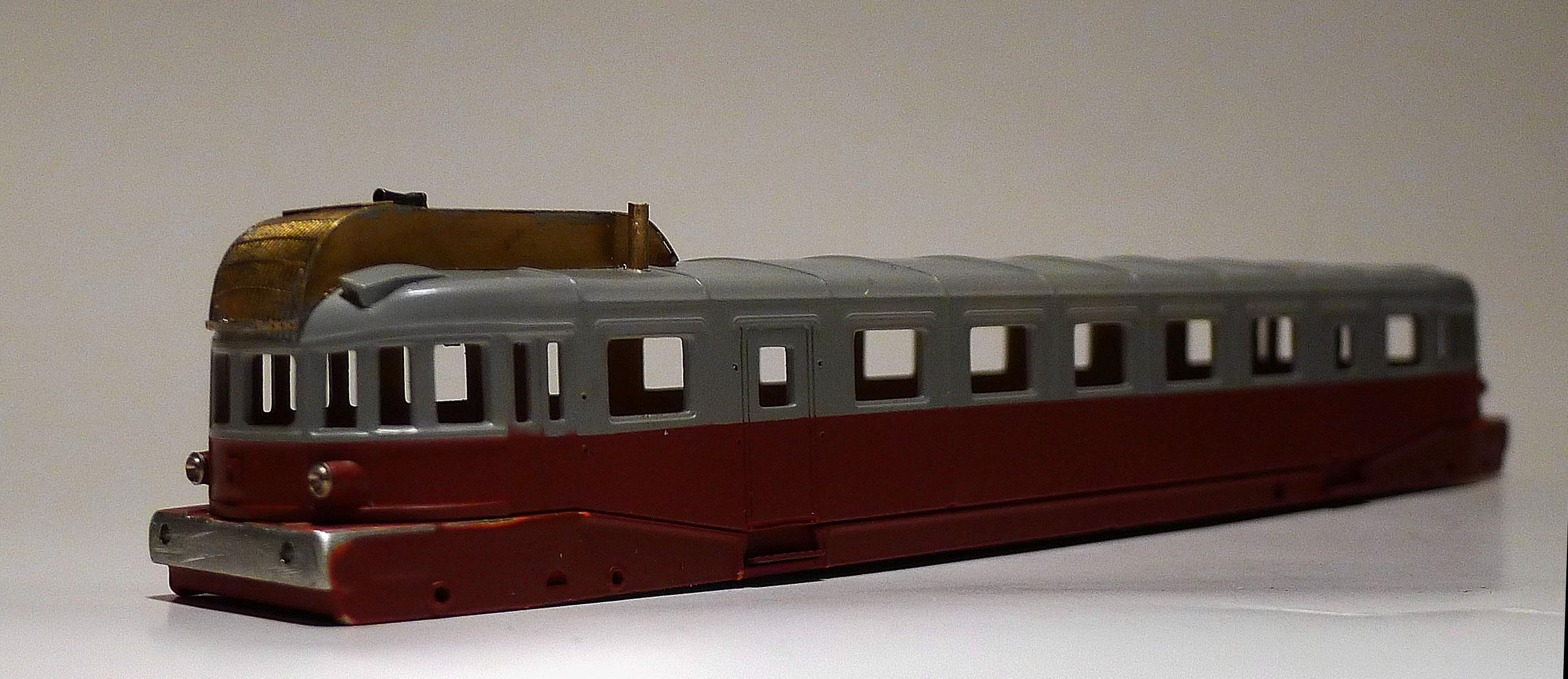

Petit up pour ce sujet: à défaut de grand projet, je bricole sur les autorails Atlas.
Des motorisations sont en route pour le Berliet et les Bugatti, ainsi que pour la Pauline, j'attend un pack de pièces pour les monter.
Entretemps je me suis mis à bricoler le VH, grand absent des autorails français. J'ai d'abord pensé en faire une version classique de la SNCF en livrée de la fin des années 40. Sans conviction, d'autant que la sortie, même hypothétique, du modèle chez Mistral risque de renvoyer le VH Atlas direct au rayon des jouets.
Et en fait je suis tombé sur cette photo d'un VH des CFSNE (Chemins de Fer Secondaires du Nord Est):
Je vais donc tenter d'évoquer ce VH un peu rustique et qui n'a pas bénéficié des mêmes transformations (en réel) que ceux de la SNCF. Tenter seulement parce que les VH des CFSNE ont 6 fenêtres à leur compartiment voyageur et le modèle Atlas 5 (ce qui est correct pour certaines séries)

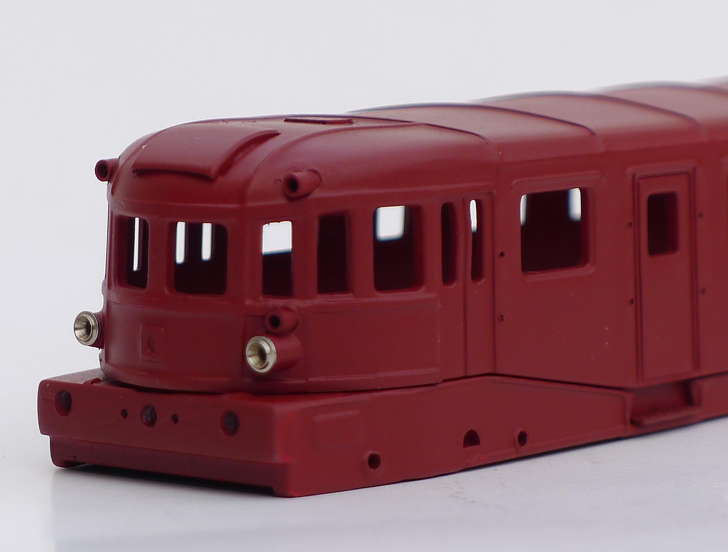

J'ai remplacé la "coiffe" de l'engin par une pièce composée d'une grille LSL et de deux flancs découpés dans de la tôle laiton, J'ai raccourci les traverses de choc pour me rapprocher de la forme de celle du VH CFSNE.
Etape suivante: trouver des tampons corrects, changer les trompes de place et repeindre l'ensemble en rouge. Je me penche aussi sur la motorisation.... à suivre!

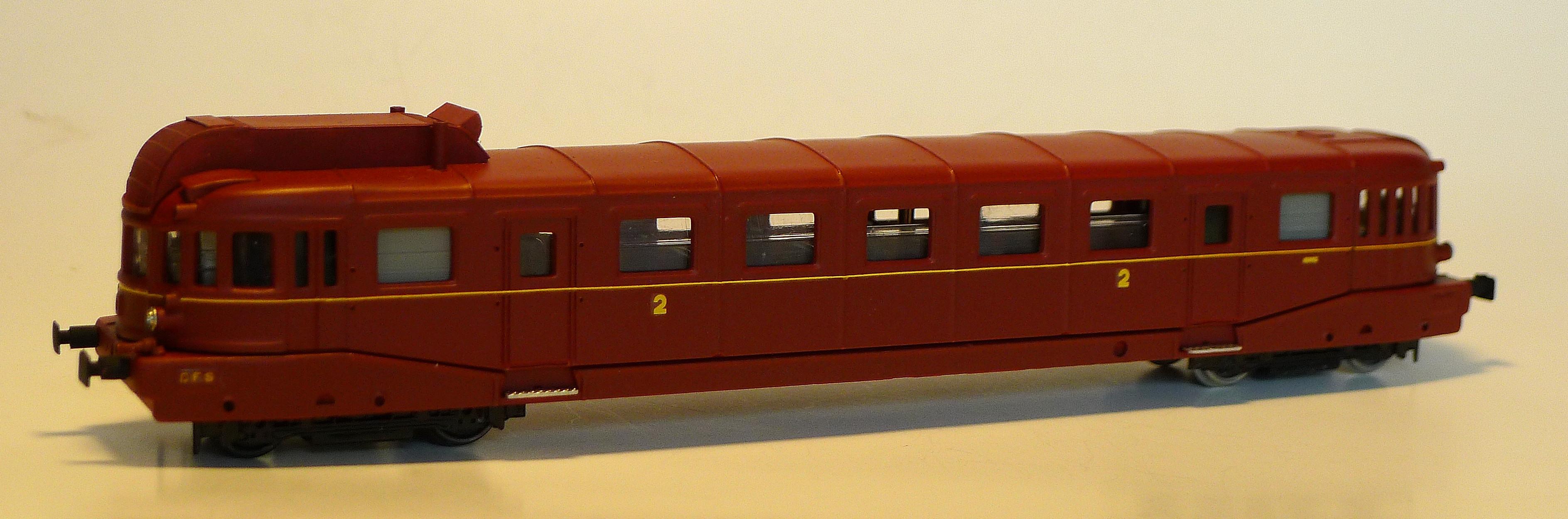

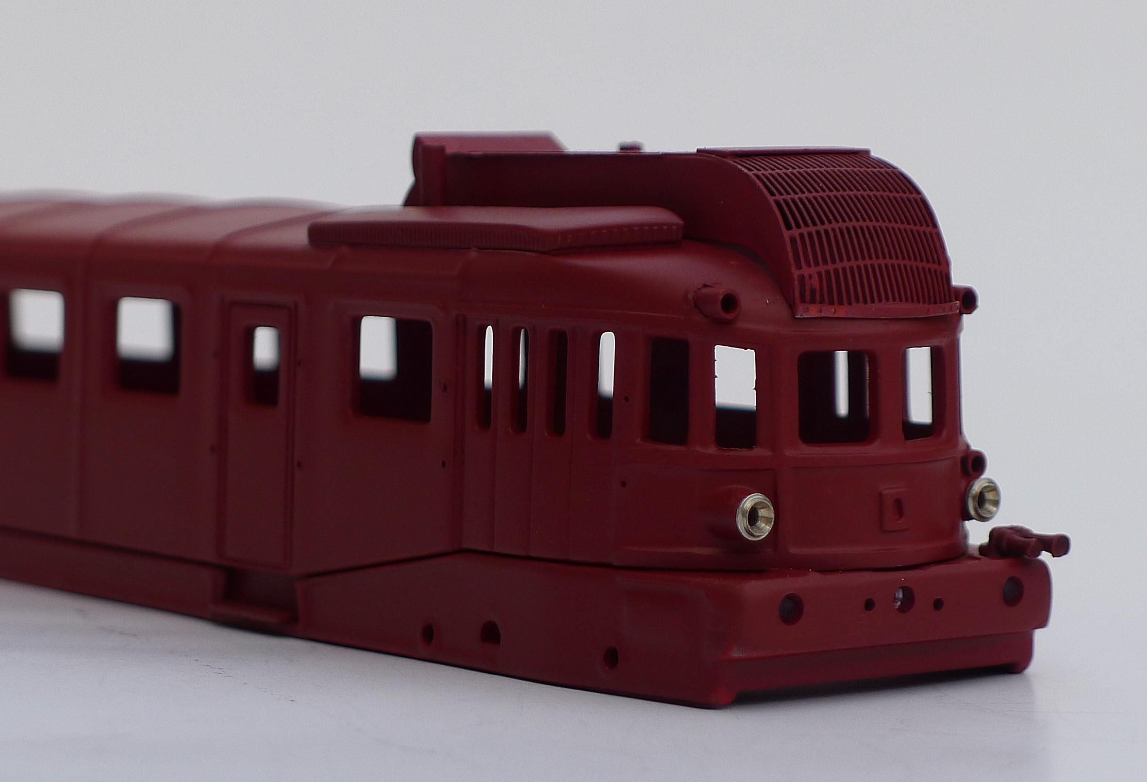

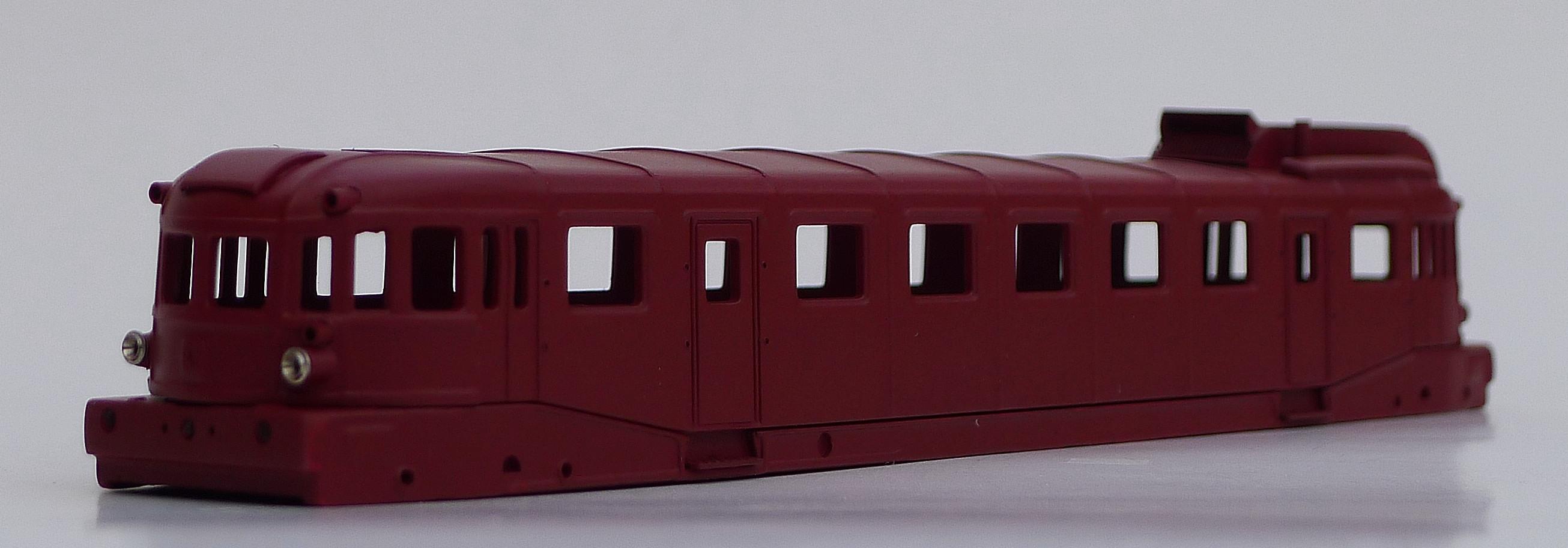

Gros boulot sur le VH Atlas ce week end.. je me suis pris au jeu et même si le résultat ne sera pas 100% conforme (on a vu pourquoi...) j'ai eu envie de faire quelque chose d'original et fonctionnel.
L'inconvénient de l'improvisation, c'est qu'on y passe 3 fois plus de temps que lorsque on monte un kit: on teste une solution, çà marche pas on re-teste et ainsi de suite.. Je m'y suis donc repris à 3 fois pour la motorisation (la première était nickel mais lors du remontage de la caisse, elle touchait le plafond). Idem pour la fixation de la caisse, puisque les deux colonnes qui la maintiennent ont été sectionnées: 2 essais infructueux...
Bref, on y arrive: caisse détaillée, bogie Keyser revisité, habillages de bogies remplacés par des pièces LSL opportunément trouvées dans la boîte à pièces... Un coup de peinture et hop...
Bon, les gros plans sont cruels, mais avec une bonne patine ça fera illusion....

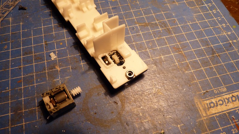

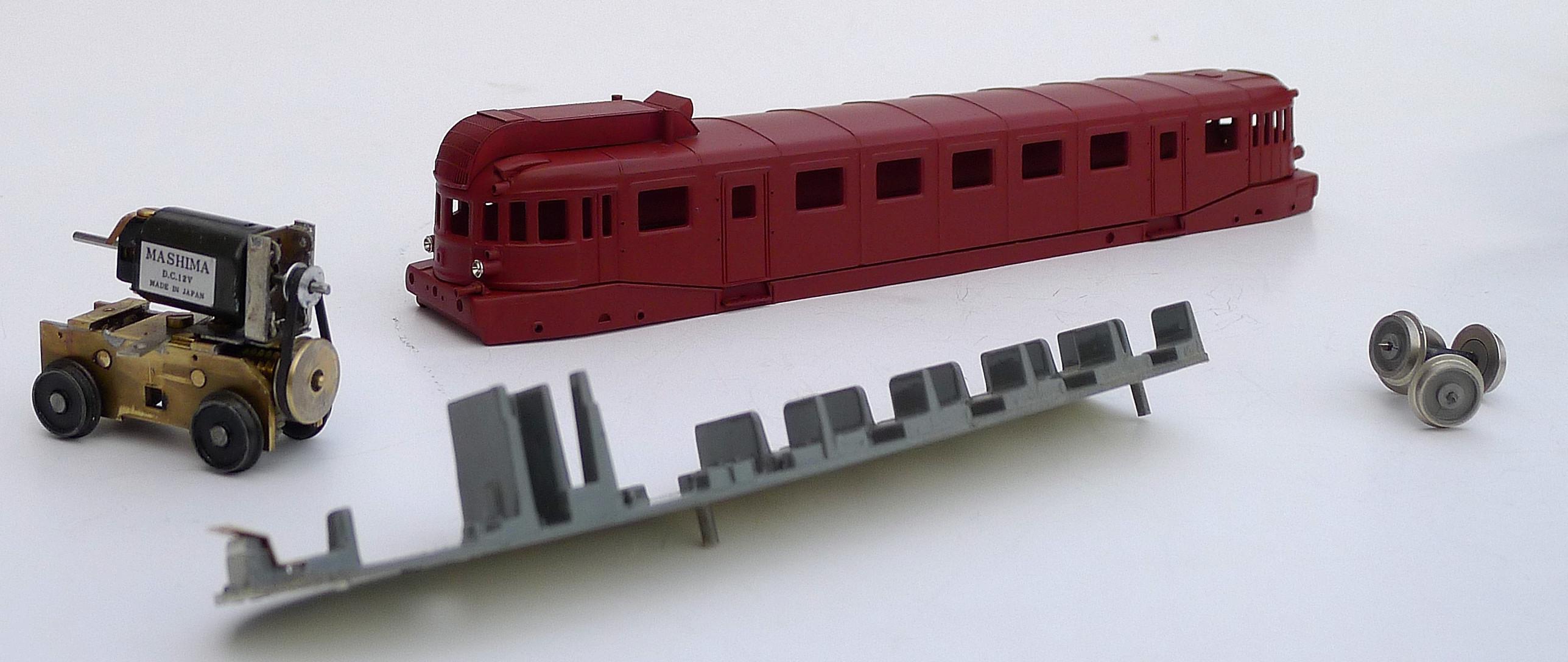

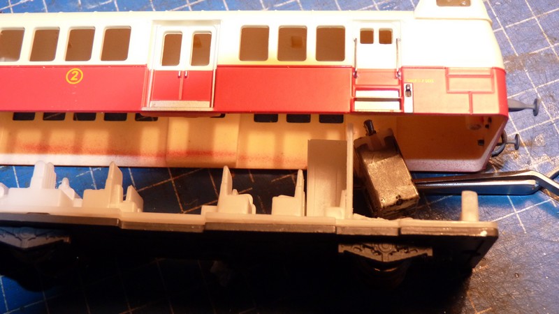

De mon point de vue, le plus pénible dans ces opérations de transformations des modèles Atlas, c'est de devoir concevoir une motorisation à partir de rien, et surtout de devoir découper le chassis en zamac.
Ceci dit, je crois que j'ai pris le pli avec le chassis du VH: à défaut de fraiseuse, je me suis acheté une scie "Bocfil". Ce n'est pas le même investissement.... :mrgreen:
Après avoir ramé un peu avec ma scie, j'ai trouvé le truc: il faut faire des trous dans chaque coin du contour à découper, et ensuite tirer droit avec la scie entre ces trous... Plus compliqué à expliquer qu'à faire.... :gratte:
Sinon, pour les motorisations, j'ai contacté Jean Paul Lecrivain, qui a montré une partie de ses réalisations sur le Forum d'en face. Il a conçu des motorisations pour ces autorails Atlas et les a réalisées en photogravant des planches de laiton. C'est très astucieux, il suffit de rajouter des pièces achetées dans le commerce: paliers, essieux, moteur, engrenages...) et on obtient une motorisation silencieuse et suffisamment performante. Je ferai un cliché de celle destinée au De Dietrich "court" que j'ai montée....

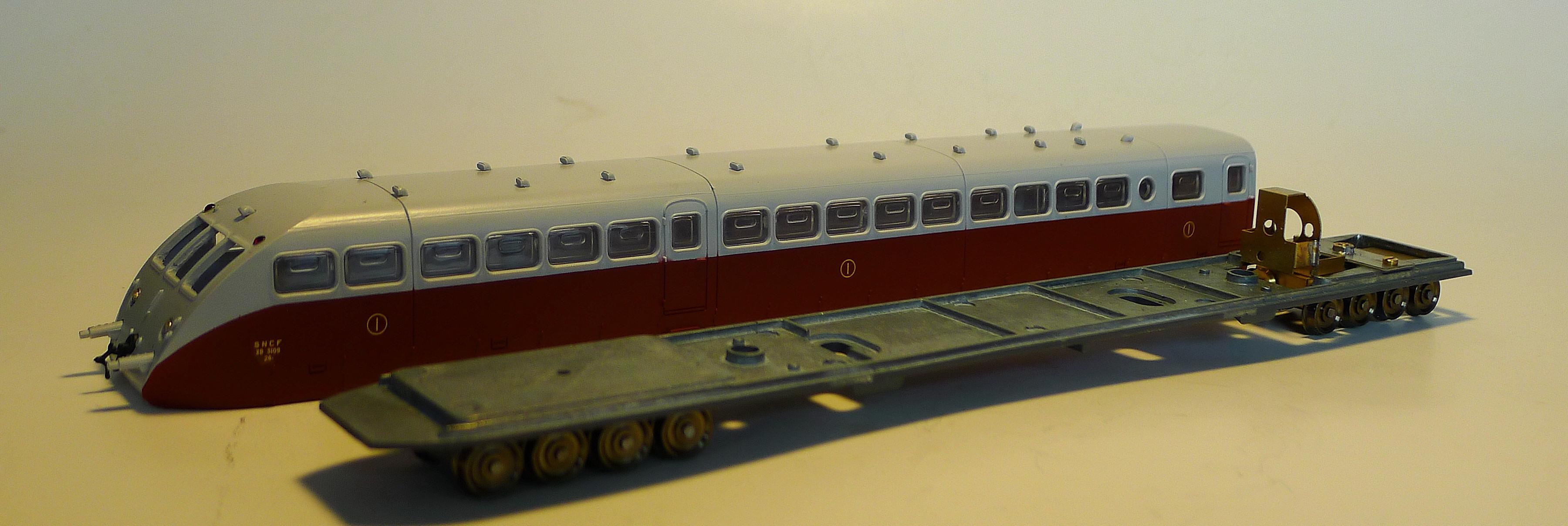

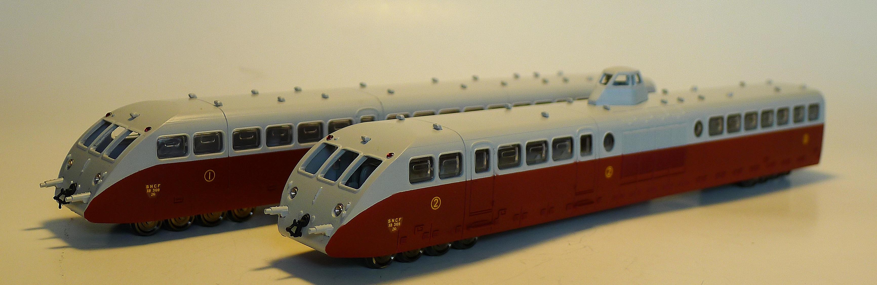

Petite mise à jour: travaux de motorisation et pose des marquages...
le VH des CFSNE: (photo pitoyable... :roll: )
Ebauche de la motorisation du Bugatti double, il faudra que je pose des bandages sur un essieu au moins... (je ne sais pas comment réaliser la gorge... :gratte:) et peut être que je motorise l'autre élément...
Les marquages sont posés.. ils font illusion même s'il ne faut pas regarder de trop près l'immatriculation ( la vraie ne figure pas sur la planche AMF87 -très fine et bien réalisée- que j'ai utilisée). Il y a un peu de silvering sous les décalques, il devrait disparaitre lors du passage du vernis.
