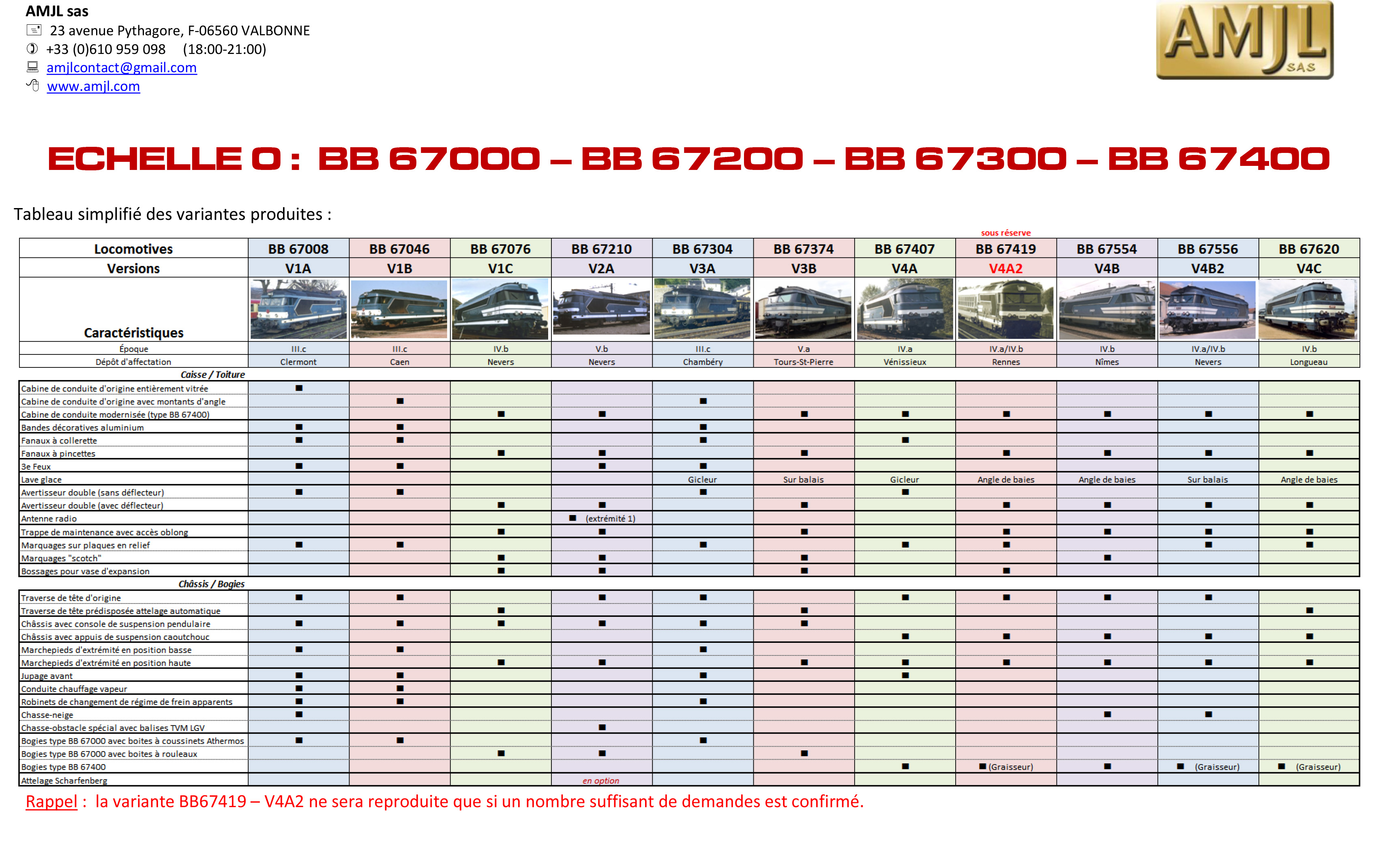

c'est tout frais...voici le tableau des choix définitifs pour la souscription des 67000-67400
suite à des demandes variées 2 nouvelles réf en 67400 sont apparues..
j'avais souhaité pour ma part une machine déjupée plaquée ayant connu les années 70'
et la 67556 est arrivée à point...
d'autres ont souhaité une bécane d'un dépôt breton...y plus qu'à voter pour elle
je mets ici pour que les retardataires puissent faire leur choix...(le site AMJL n'est plus à jour)
la souscription en cours est de 3280 Euros jusqu'au 12 Avril...dixit la lettre info...après ça grimpera...
PS le JPG est en haute résolution...zoomez dessus pour les versions
Edit: suite à une erreur de typo relevée j'ai mis en place les nouveaux docs... :yin

Un grand merci à Monsieur Goletto pour son écoute et le rajout de ces 2 machines.
La 419 (la 412 est une erreur de typo) reste à confirmer si le nombre de commandes est suffisant, ce que j'espère. Pour ma part, j'en prends une si la machine est confirmée.
