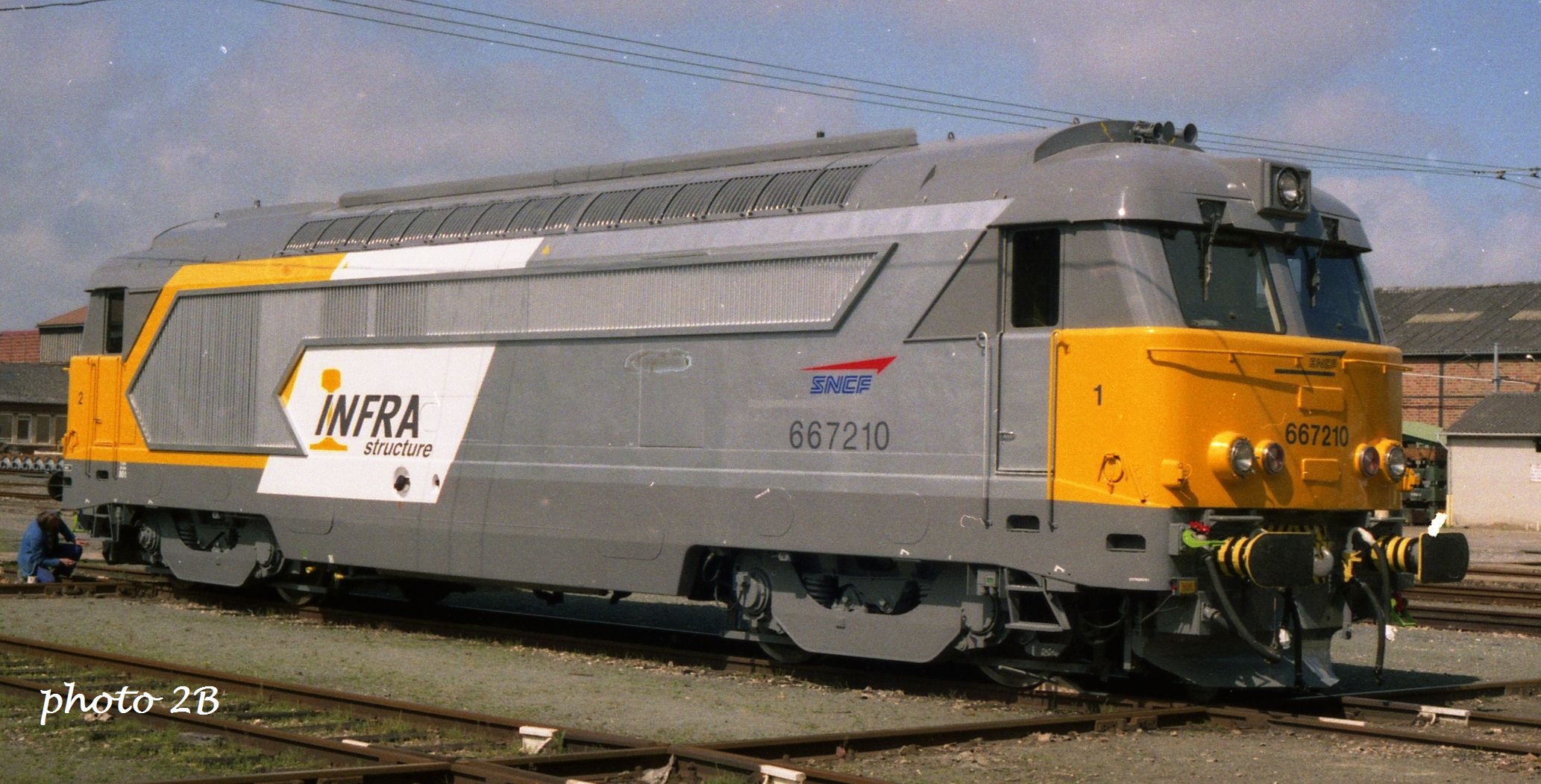

Ce ne sont pas des gros points noirs car le pupitre on ne le voit pas, pas plus que le dessous de la bécane! Le seul regret que j'ai par rapport à cette BB 67210, c'est la fixation des balais d'essuie-glace. Comme je voulais faire la 210 INFRA, il me les fallait fixés en haut. Modifs faites plus tard. Je me contenterais de 2 versions bleues.

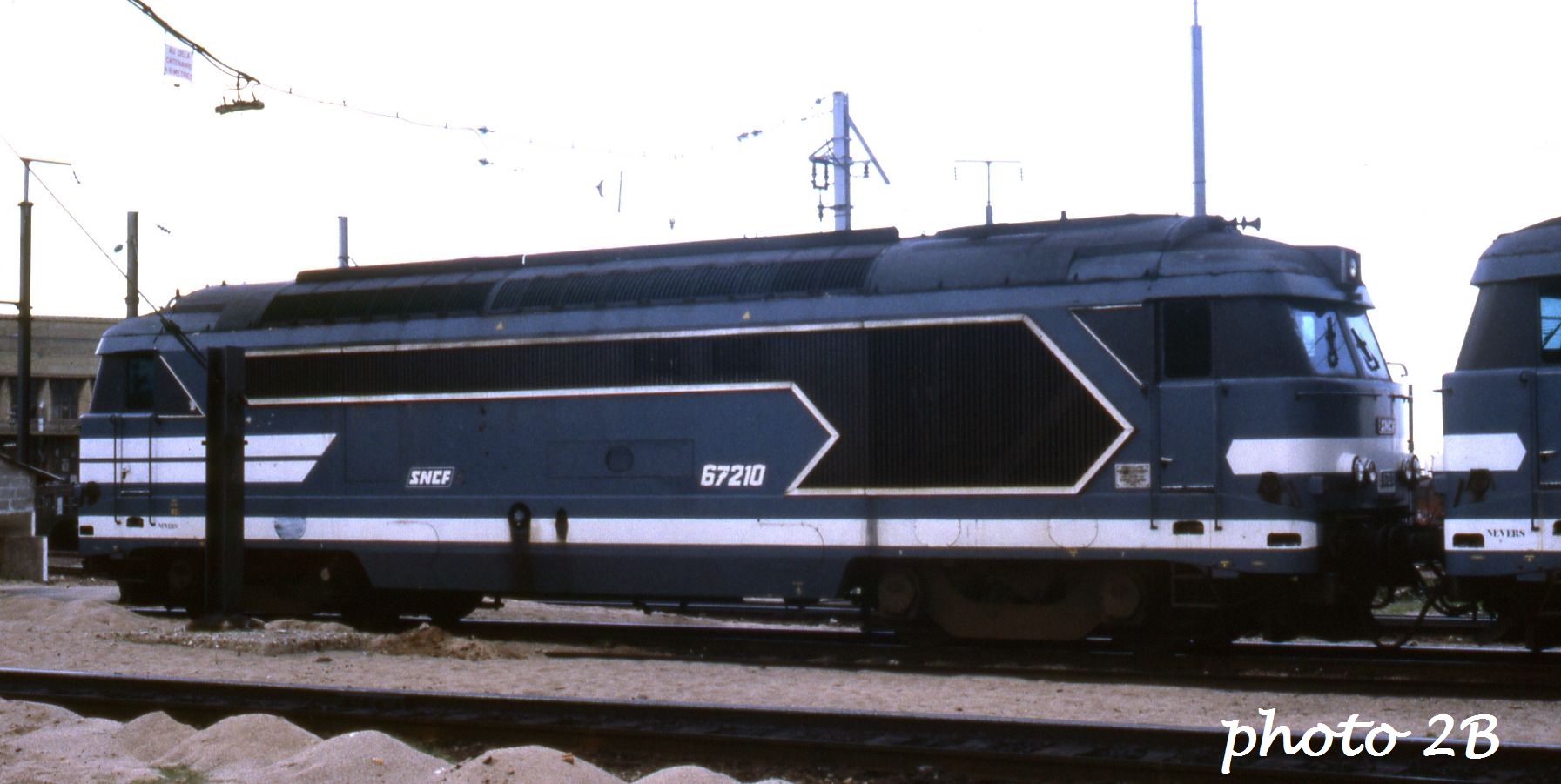

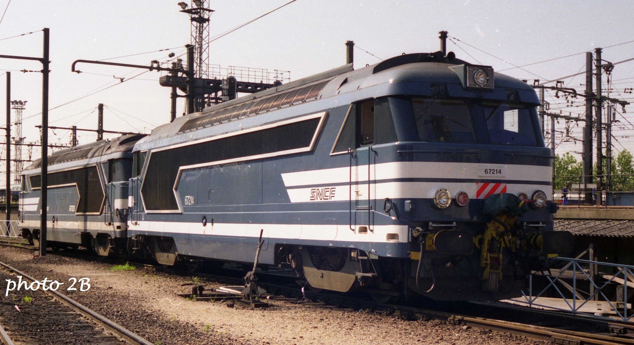

Messagepar Bernard Bayle
01 Avr 2018, 17:52

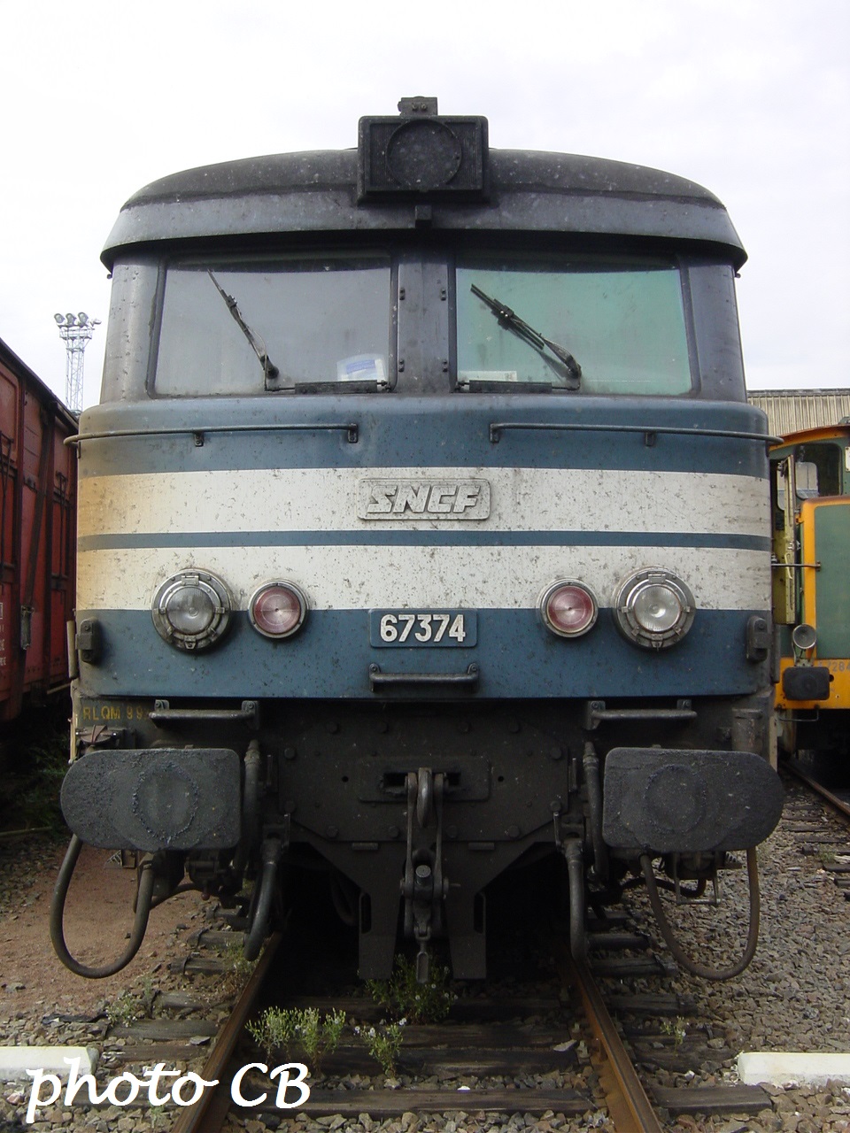

Comme l'ont indiqué Autorail 21 et Daniel2, il faut faire attention aux attaches de suspension secondaire (présence d'une console ou non située sous le brancard de châssis, dans l'axe du bogie). Il faut aussi faire attention aux persiennes de ventilation du compartiment machines (une ou deux dans la partie supérieure de la flèche suivant l'origine de la machine transformée ou non) et il faut aussi supprimer les câblots et les boitiers de chauffage électrique des BB 67300, puisque les BB 67200 ne sont pas "chauffantes". Dans le cas présent, la BB 67374 et les BB 67200 sont dotées de deux persiennes contigües dans la partie supérieure de la flèche.
En plus de cela, la BB 67374 est équipée d'une traverse de tête prédisposée pour l'attelage automatique UIC, ce qui n'est pas le cas des BB 67200. Enfin, morceau de taille, il faut équiper les BB 67200 ds chasse-obstacles spécifiques à cette série et ajouter la ou les poutres supportant les antennes TVM à chaque extrémité (une poutre pour BB 67200 équipées TVM 300, deux poutres pour BB 67200 équipées TVM 430). Autres points de détail à surveiller de près : la position des balais d'essuie-vitres (dans le battant de pavillon ou dans le bas des vitres frontales) et la position des marchepieds en extrémité de brancard (hauts ou bas).
Enfin, il existe des BB 67200 avec attelages automatiques relevables et installés à demeure, d'autres non.
Comme on peut le voir, établir un programme de BB 67000/200/300/400 ne relève pas de la simplicité.

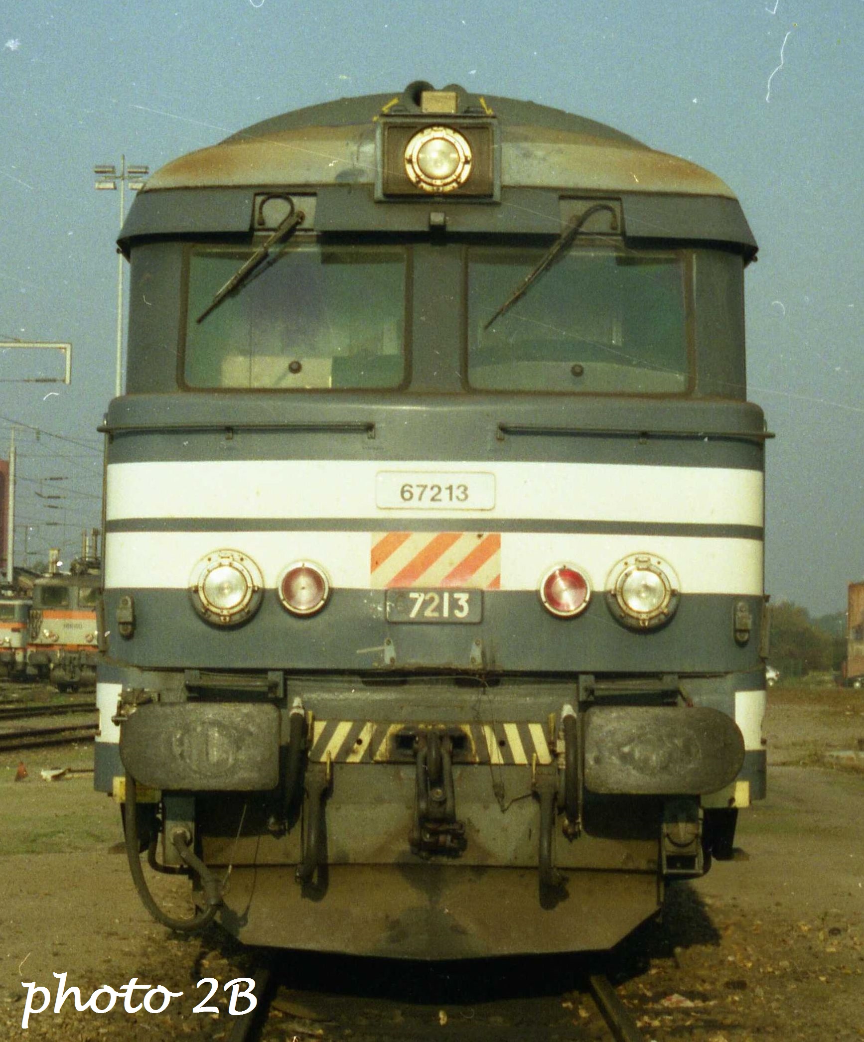

Dans le premier programme AMJL, il figurait un couplage de BB 67200 composé de la BB 67214 et de la BB 67221. La BB 67214 est équipée d'un attelage automatique relevable et d'une suspension secondaire à plots caoutchouc (absence des potences sous le brancard) et de la BB 67221 sans attelage automatique relevable et d'une suspension secondaire pendulaire (présence des potences sous le brancard). Voir photo ci-dessous.

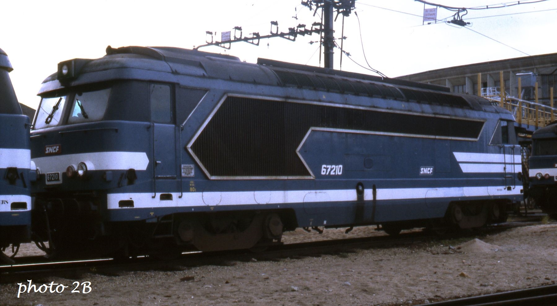

Puis, AMJL a décidé de supprimer ce couplage et de le remplacer par la BB 67210 telle qu'elle se présentait au début des années 80. La machine possède une suspension à plots caoutchouc, des chasses-obstacles avec TVM 300 et sans attelage automatique relevable. Voir photo ci-dessous.

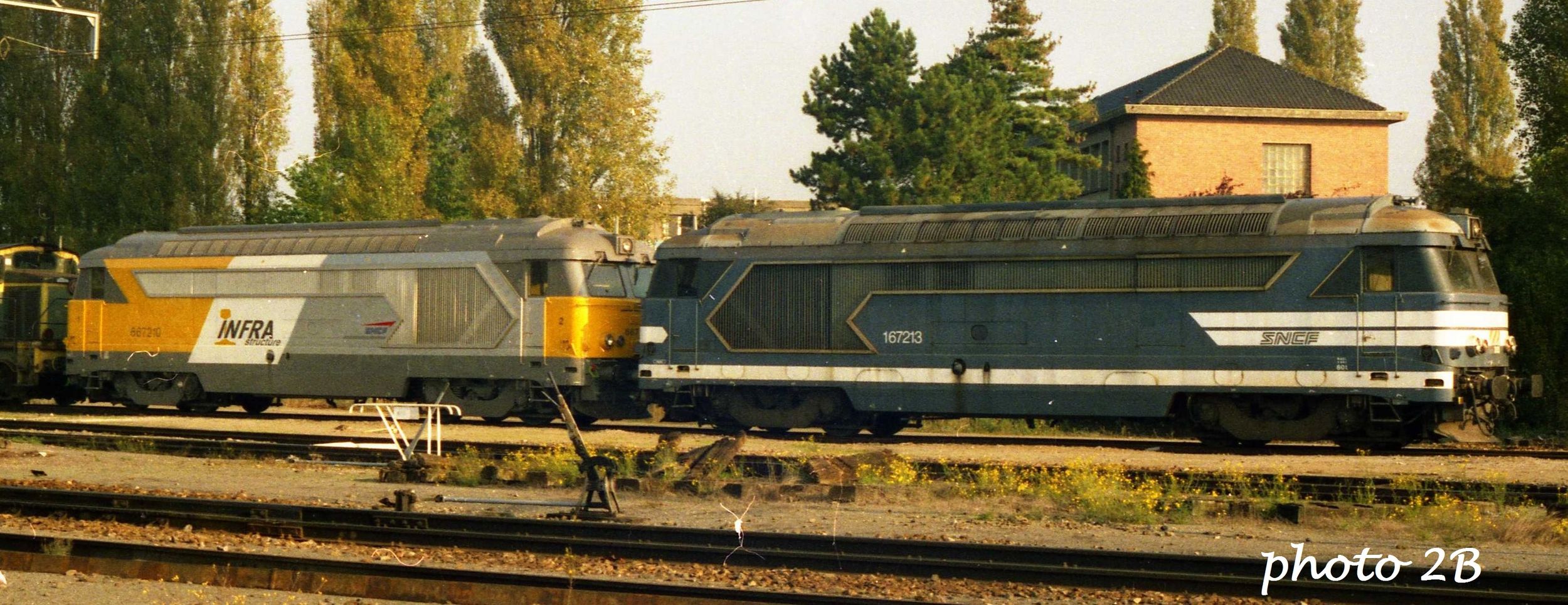

Les variantes de faces AV de la BB 67374 avec une BB 67200 (la 67213 en l'occurrence). Voir photos ci-dessous.
La BB 67210 après transformation sur la base de la même loco présentée plus haut.
Le couplage BB 67210 + 67213. Les deux machines sont identiques à la livrée près.

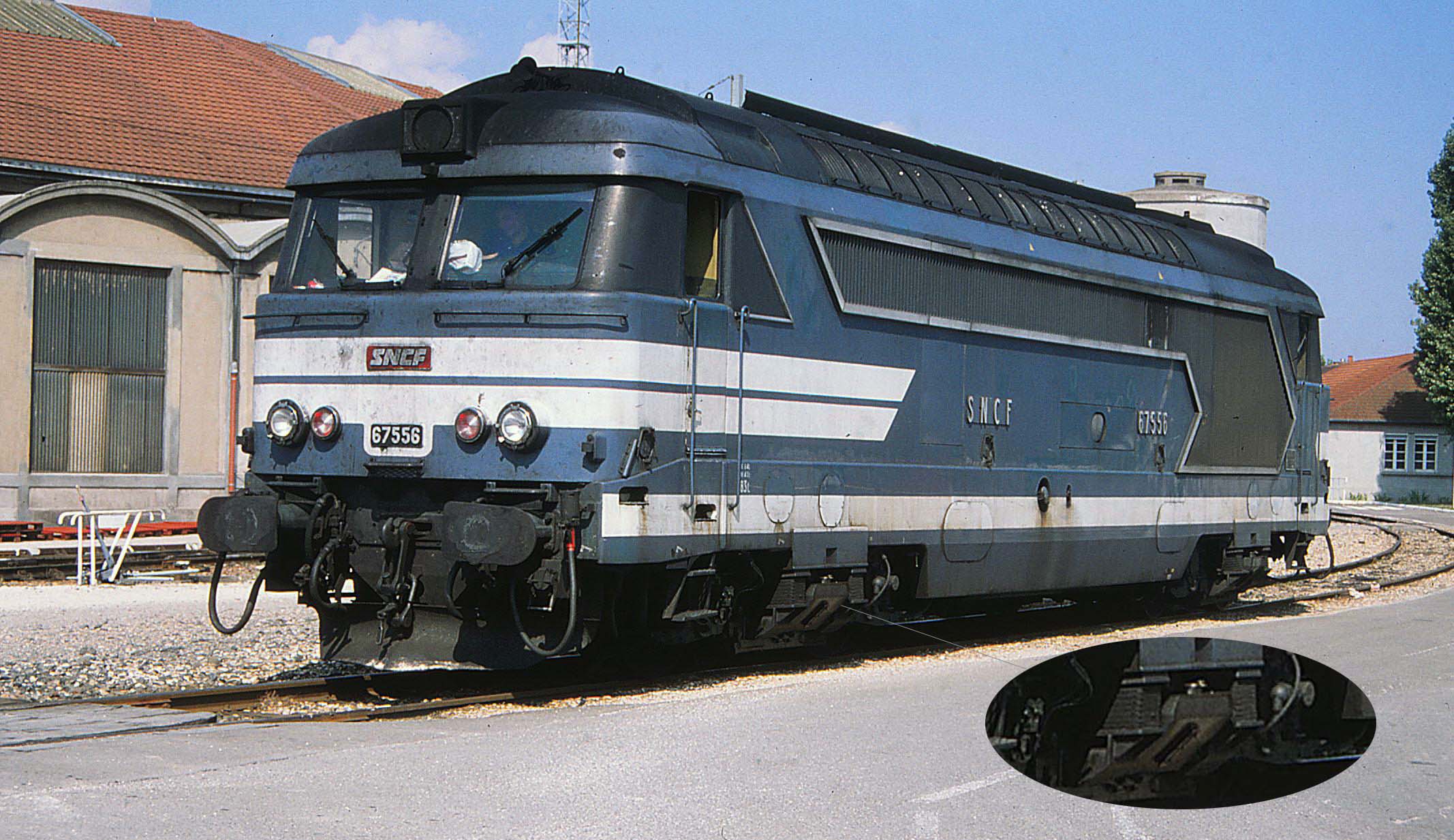

Tiens, au passage...entre les blocs sandwich de la nouvelle réf -BB 67556- proposée par AMJL (et mendiée par moi...) si je ne me trompe ce sont des graisseurs de rail...mais à quoi ça sert sur une machine de ligne?
sur une 63000 affectée dans un triage je comprend encore....mais là :gratte: merci de vos précisions

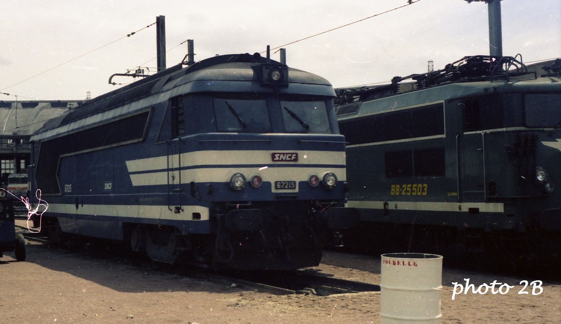

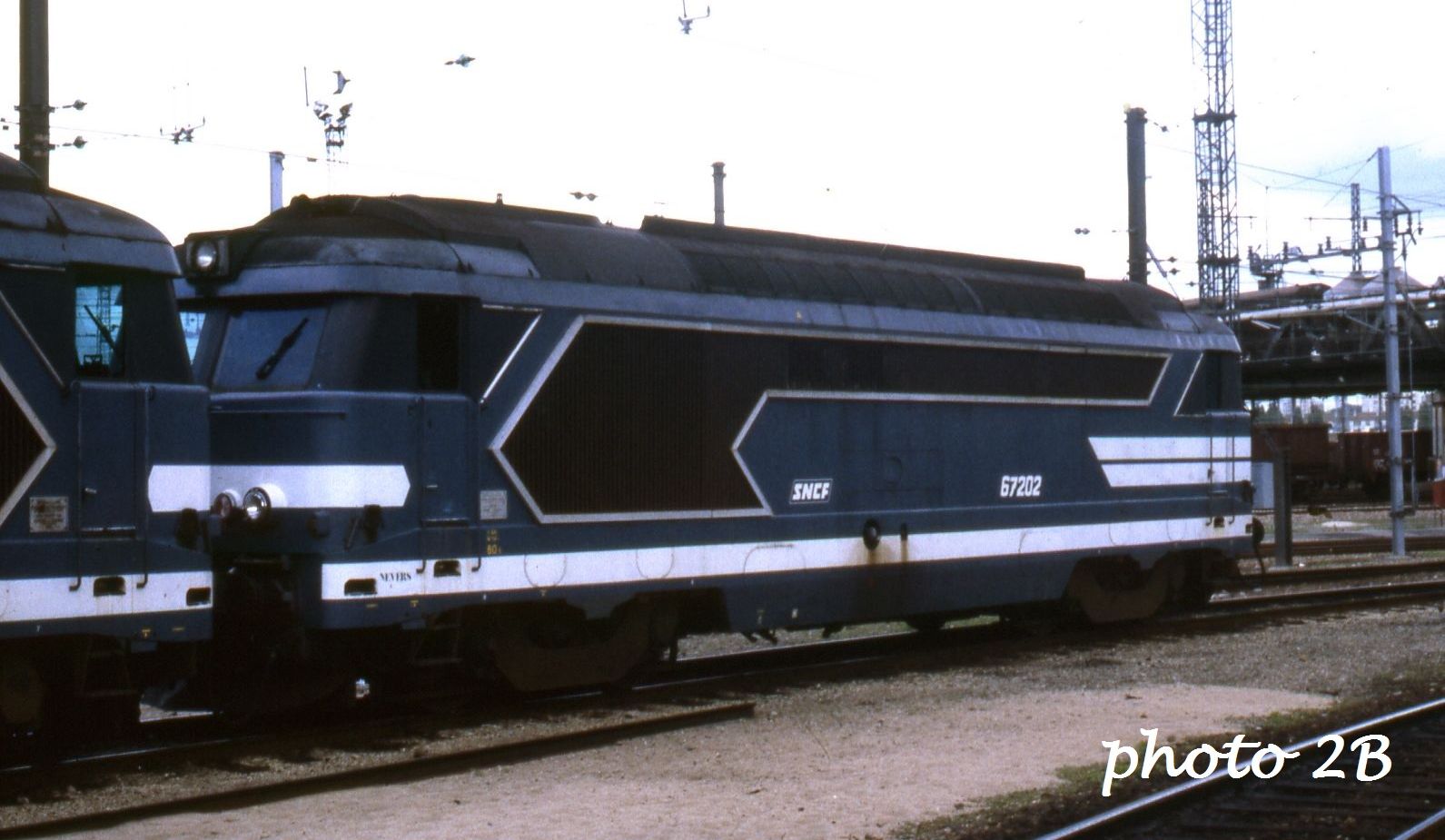

Lorsque j'avais photographié ces BB 67200 de première génération (pour le TGV PSE) au dépôt de Villeneuve-St-Georges, la BB 67210 était attelée en UM avec la BB 67202.
Manque de bol, la BB 67210 est équipée de boites d'essieux Athermos à coussinets alors que la BB 67202 est équipée de boites d'essieux à rouleaux.
Mais tout s'arrange ! Ce jour-là à Villeneuve, il y avait aussi la BB 67215 équipée de boites d'essieux Athermos à coussinets. Donc une UM 67210 + 67215 est tout-à-fait plausible, sans autre modification que le numéro de la deuxième machine.

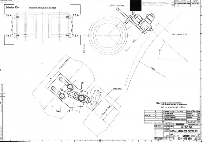

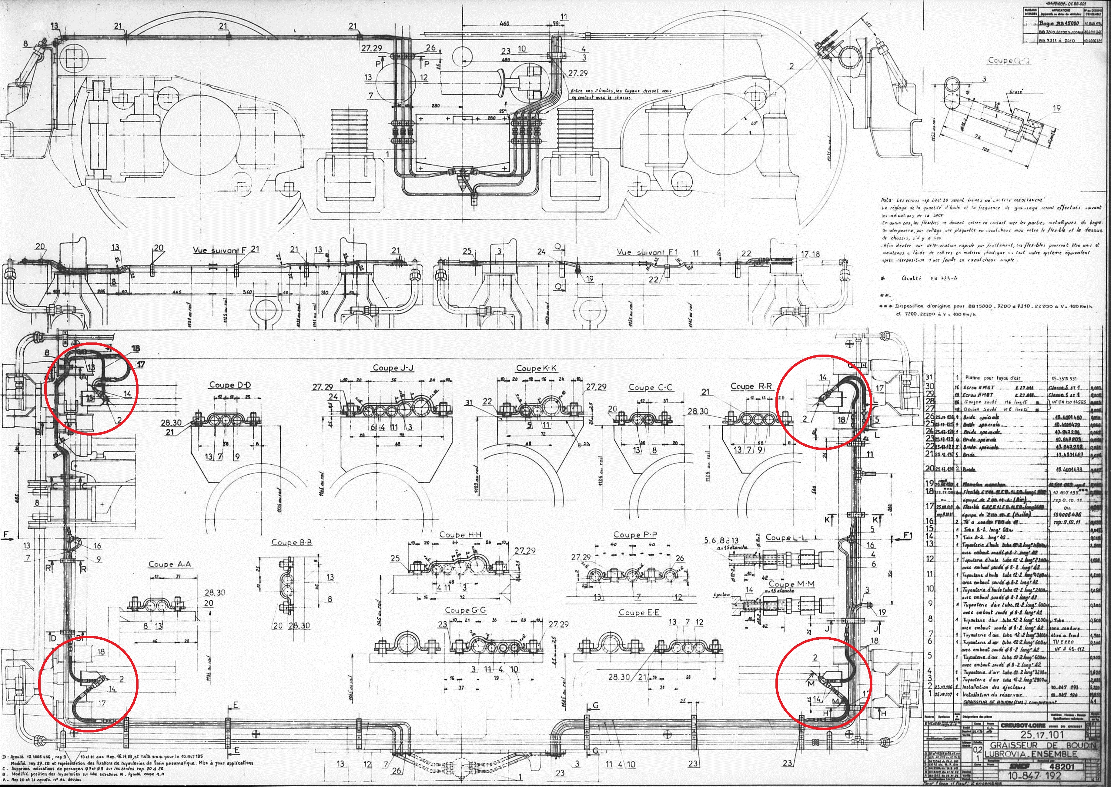

Bigoudi a écrit:Tiens, au passage...entre les blocs sandwich de la nouvelle réf -BB 67556- proposée par AMJL (et mendiée par moi...) si je ne me trompe ce sont des graisseurs de rail...mais à quoi ça sert sur une machine de ligne?
Salut Hibou,

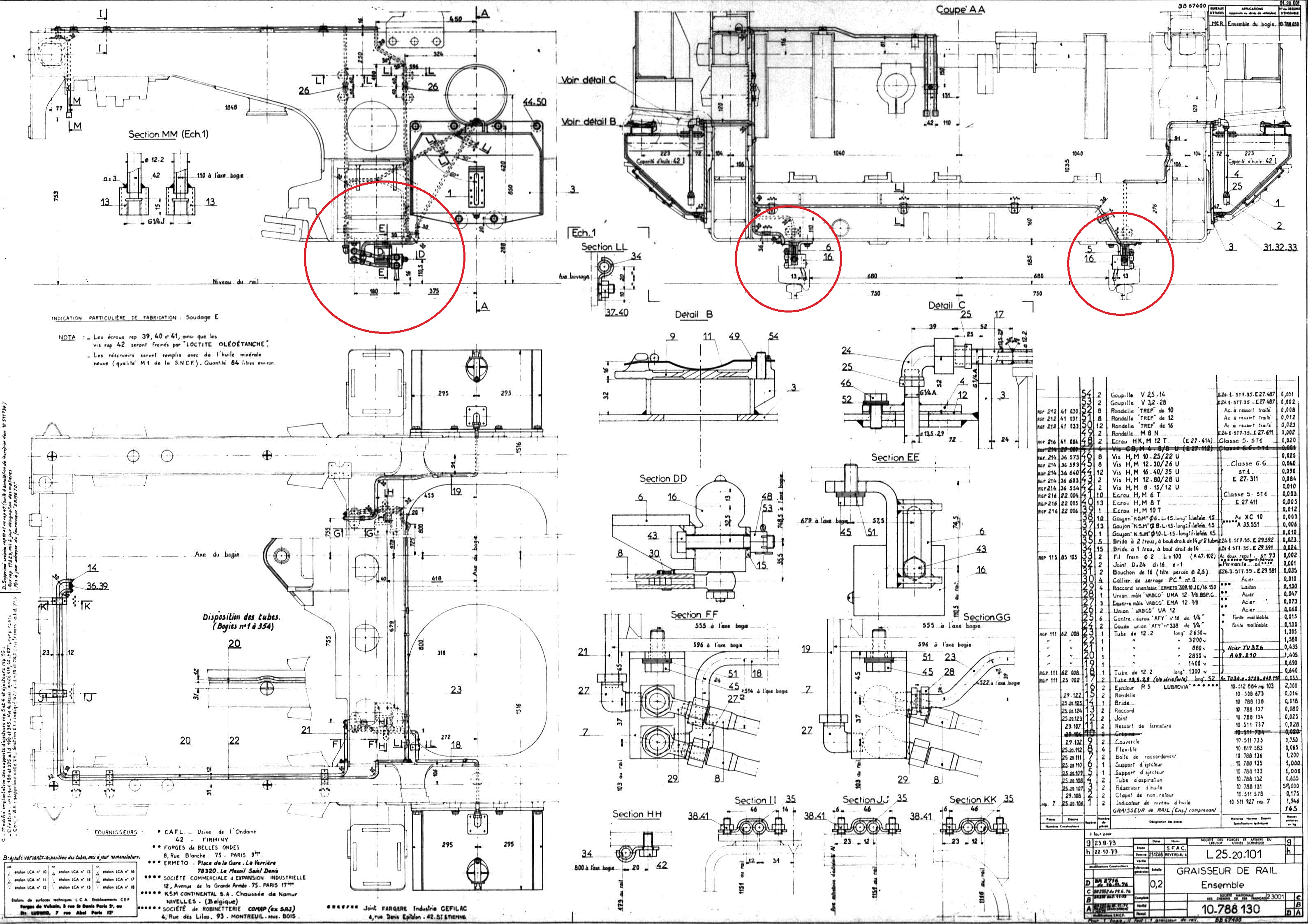

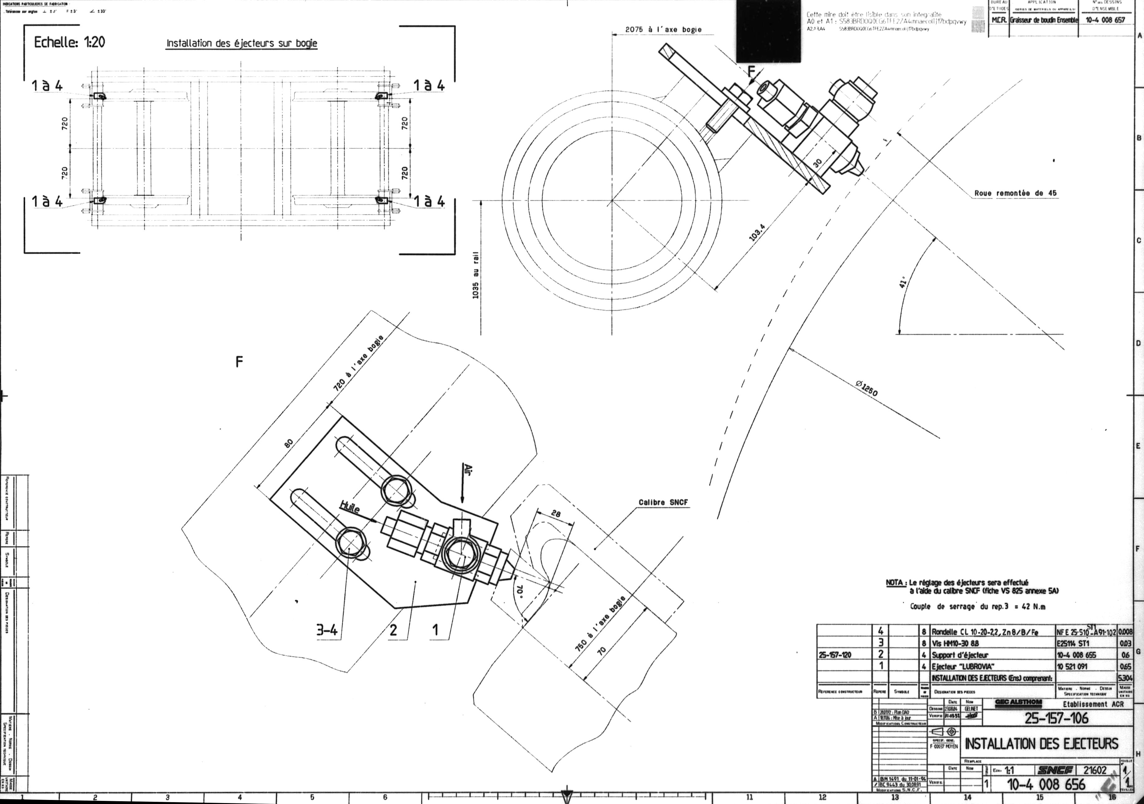

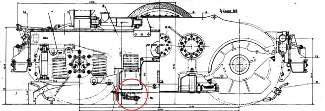

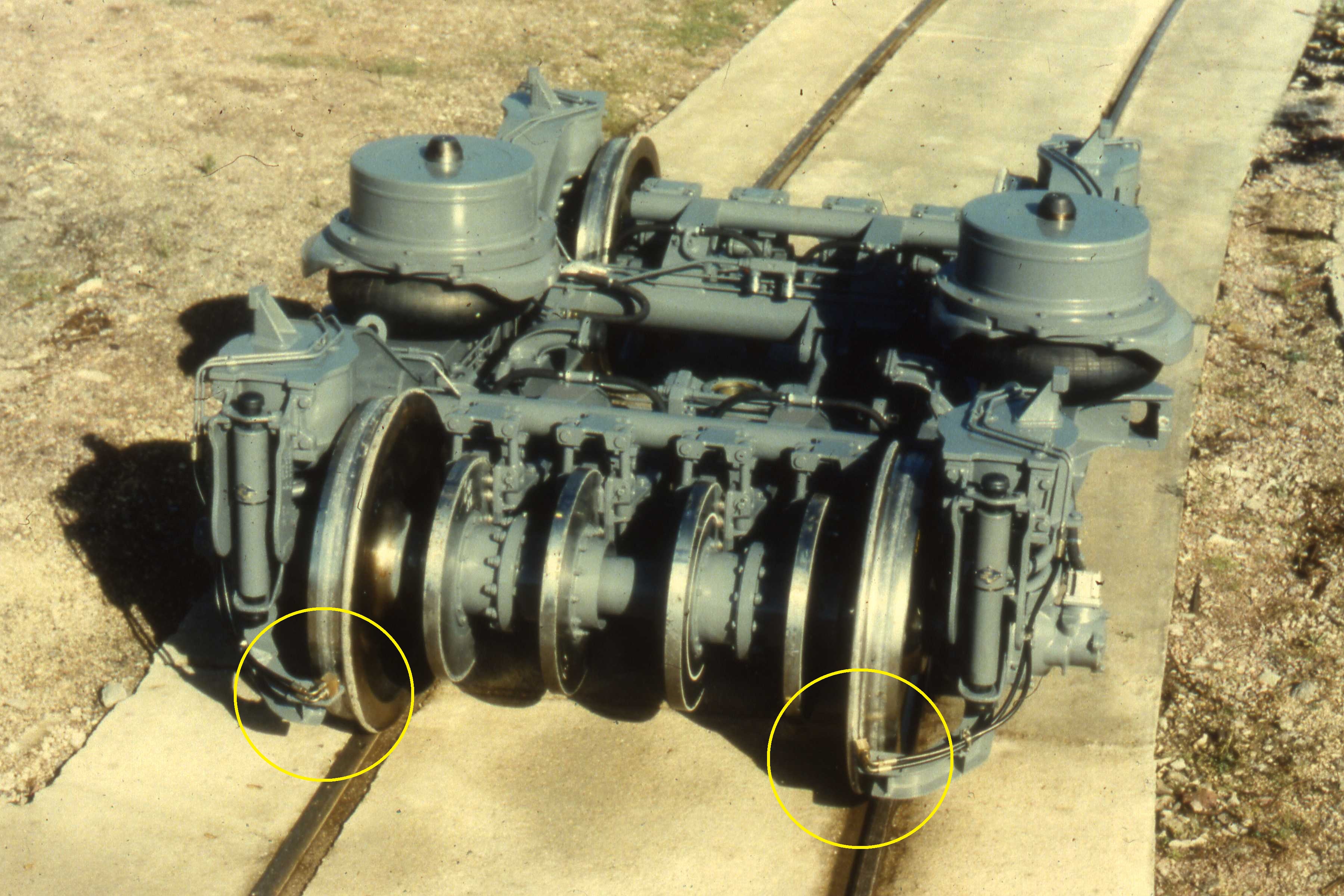

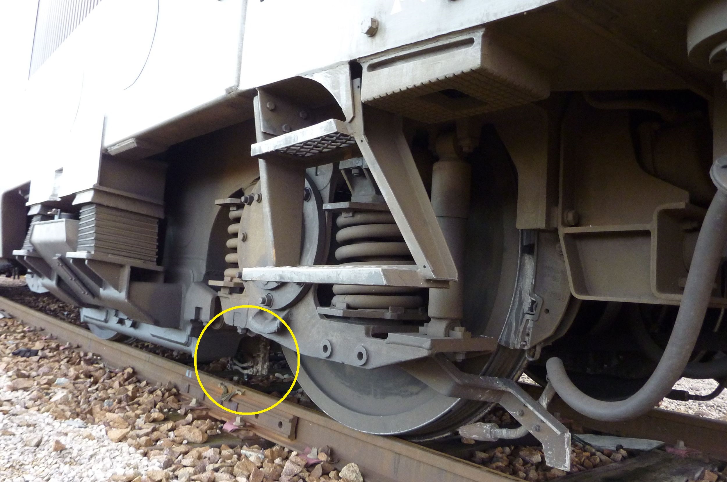

Puisque tu sembles intéressé, et d'autres à n'en pas douter, par ce dispositif de graissage de rail, voici quelques éléments de réponse.
Il s'agit de limiter l'usure des boudins de roues. (le cout de maintenance des organes de roulement représente environ 30% du cout total de maintenance du matériel). En alignement, les boudins ne frottent pas sur la partie interne du champignon de rail, seules les inclinaisons du rail et de la table de roulement garantissent le guidage. Par contre, en courbe, le rayon de raccordement entre le table de roulement et le boudin s'use au contact du rail et ce dans les courbes serrées des dépôts mais aussi en pleine ligne lorsque l'on circule avec de fortes insuffisances de dévers. Pour limiter les usures, il est donc intéressant de graisser, plus exactement de huiler la face interne du champignon. Il est à noter que seuls les matériels moteurs graissent (et toutes les séries ne sont pas équipées pour cette fonction), les autres matériels, remorqués en l'occurrence, en profitent.
@Daniel: les crissements sont du second ordre ; ils ne sont que la conséquence de pièces en frottement, donc de pièces qui s'usent.

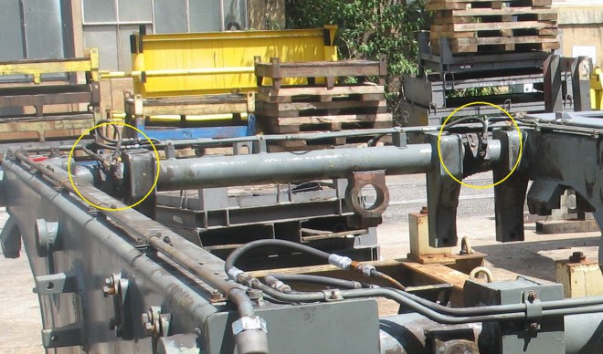

Il y a deux méthodes : les graisseurs de rail et les graisseurs de boudin. Dans les deux cas, le principe est simple. On relie la caisse et le bogie par un système de biellettes et de bras articulés qui vont déclencher une électrovalve de commande lorsque le déplacement caisse/bogie aura atteint une certaine valeur correspondant à une angulation entre les deux éléments due à la géométrie de la courbe. L'électrovalve va commander l'éjection du lubrifiant.
Ci-dessous, dessins et photo relatifs au dispositif de graisseur de rail d'une BB 67400. Ces documents illustrent la position et l'orientation des éjecteurs de lubrifiant dirigés vers l'intérieur du rail.
Ci-dessous, dessins et photo relatifs au dispositif de graisseur de boudin d'une BB 4400 kW. Ces documents illustrent la position et l'orientation des éjecteurs de lubrifiant dirigés vers le congé entre la table de roulement et le boudin de roue.
Ci-dessous, photo relative au dispositif de graisseur de boudin d'un bogie de remorque extrême de TGV.
Bon : AMJL va produire des BB 67400 et des BB 4400 kW. Je doute que les modèles réduits soient dotés de ces équipements, mais nul doute que les amateurs les plus exigeant feront ... ou feront faire.
