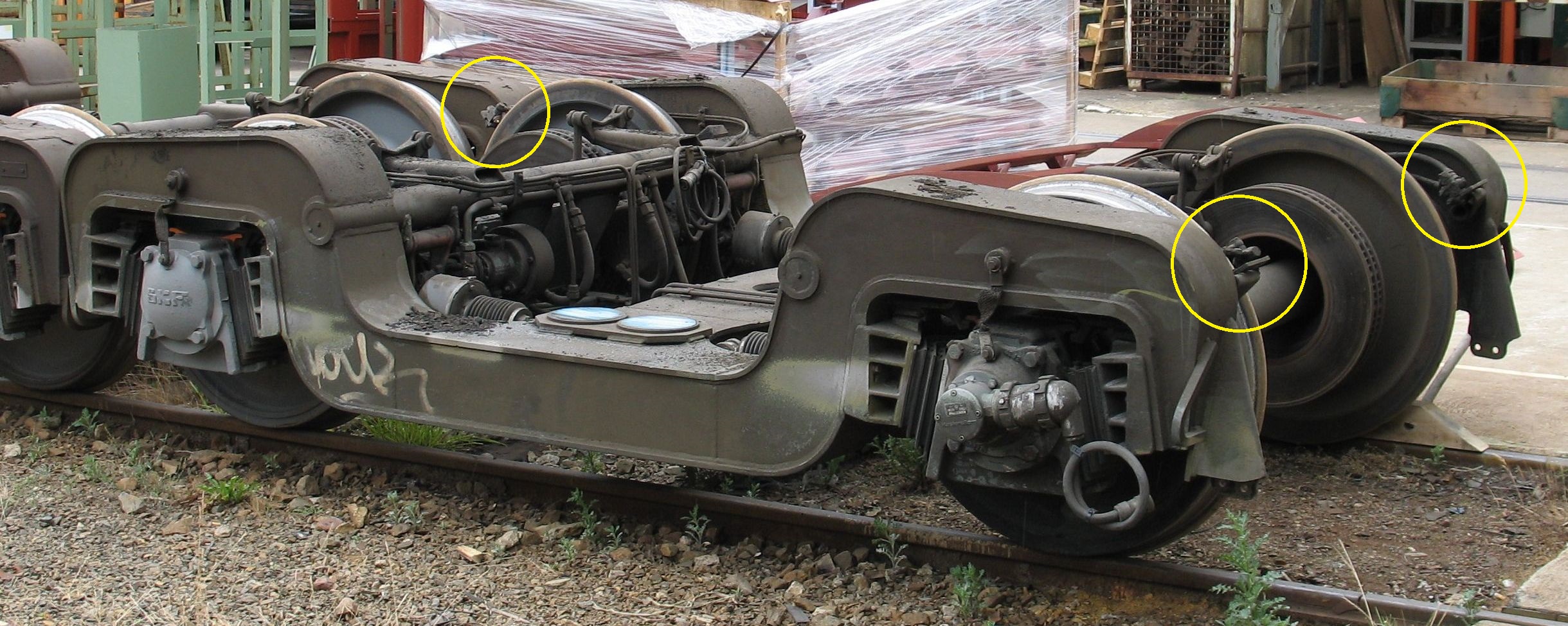

Effectivement, en complément de Mister 2B et de l'autorail de Côte d'Or, certaines Xr 6000 clermontoises étaient aussi dotées de graisseurs de rail en Auvergne, les 2800 ne l'étant pas.
Actuellement, les dernières générations de TER en plastoc sont équipées de graisseur de boudin (pas la charcutaille, hein :mrgreen: ). Lors de l'entrée en service des 73500 en Auvergne, on avait constaté que cela ne suffisait pas et on avait du faire circuler des 67400 graisseur régulièrement sur les petites lignes auvergnates déjà désertées par le Fret.

Bernard Bayle a écrit:Salut Hibou,
Puisque tu sembles intéressé, et d'autres à n'en pas douter, par ce dispositif de graissage de rail, voici quelques éléments de réponse...

Bernard Bayle a écrit:@Daniel: les crissements sont du second ordre ; ils ne sont que la conséquence de pièces en frottement, donc de pièces qui s'usent.
Les crissements en courbe serrée ne sont pas dû qu'au frottement du boudin sur le flanc du rail, mais aussi à la différence de parcours entre la roue intérieure et la roue extérieure. Là, on peut aussi graisser le dessus du champignon (1), mais il paraît que cela pose d'autres problèmes... :mdr:
Plus sérieusement, certains graisseurs ayant subis un choc et se trouvant déréglés peuvent être amenés à graisser le dessus du rail, et évidemment cela cause enrayages et patinages. En été, en période de forte chaleur, il arrive aussi que la graisse remonte toute seule: mêmes effets néfastes!
(1) pour éliminer ce problème propre aux roues liées par un essieu, il existe un moyen: supprimer l'essieu! Il y a eu de nombreux prototypes de bogies ainsi conçus, et je crois des applications en transport urbain. On peut aussi donner une liberté angulaire aux essieux d'un même bogie pour qu'ils restent perpendiculaires à la voie: encore plus compliqué à mettre en oeuvre, surtout s'il faut en plus motoriser!

Appelé « essieux radiants ». Les 460 CFF ont ça, ainsi que les locs US genre SD 90/70/75 GM, (dont la class 66/77 citée par HMC, est le dérivé Européen). GE aussi mais plus tard.
Pour les graisseurs de boudins, il y a aussi les voitures réversibles VB2N et si je me rappel bien les revers corail (à vérifier)

Double Dabeg a écrit:Appelé « essieux radiants ». Les 460 CFF ont ça, ainsi que les locs US genre SD 90/70/75 GM, (dont la class 66/77 citée par HMC, est le dérivé Européen). GE aussi mais plus tard.
Pour les VB2N, c'est exact que les bogies des Bxe (voitures-pilotes VB2N) sont dotées de graisseurs de boudins. Pour les B6Dux (voitures pilotes Corail) ce n'est pas impossible attendu qu'il me semble que les BB MTE ne sont pas "graisseuses". Par contre, quand j'écrivais "le matériel remorqué en profite", je faisais référence aux milliers de voitures et wagons non "graisseurs"; les XR 6000 et autres voitures-pilotes ne constituant que le pouillème du parc.
Pour les locomotives à essieux radiants, je connaissais les Re 460 suisses, je ne savais pas pour les matériels US et dérivés cités par hmc et Double Dabeg.
De plus, pour lutter contre ces frottements, à titre d'essai une voiture Corail avait été dotée d'essieux comprenant un essieu-axe classique équipé à un bout d'une roue calée et de l'autre d'une roue folle (libre), donc un bogie à roues indépendantes. Le chef d'essai m'avait dit que le roulement était très bon, au point que lancée à la bosse de triage et après avoir traversé le parcours sinueux des appareils de voie, cette voiture était allée bien plus loin qu'une consœur à essieux classiques.
Surement un essai intellectuellement satisfaisant, mais resté sans suite....

De mémoire, certaines 25100 avaient des graisseurs. (Grosse boîte sur le col de signe du bogie.)

Double Dabeg a écrit:De mémoire, certaines 25100 avaient des graisseurs. (Grosse boîte sur le col de signe du bogie.)
Et certaines 4-141-TA. Voir la description du système dans le dernier bouquin paru sur Ussel et les 4-141TA...
