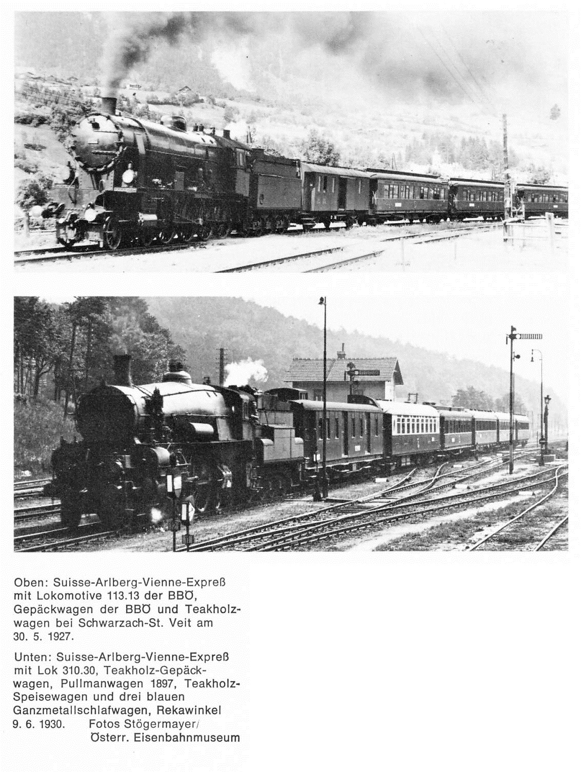

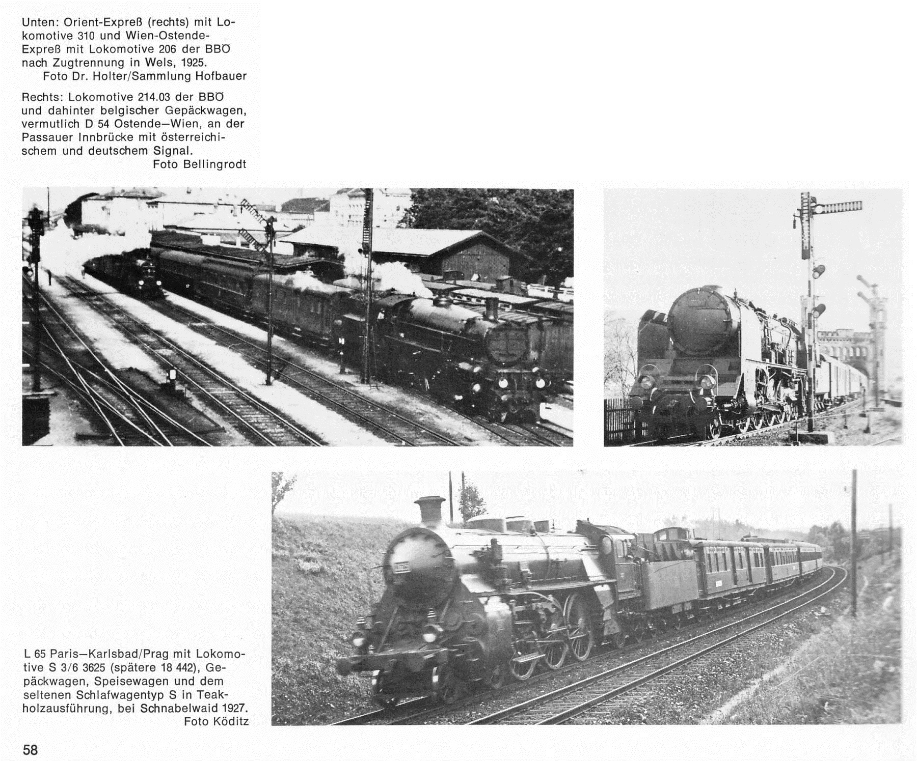

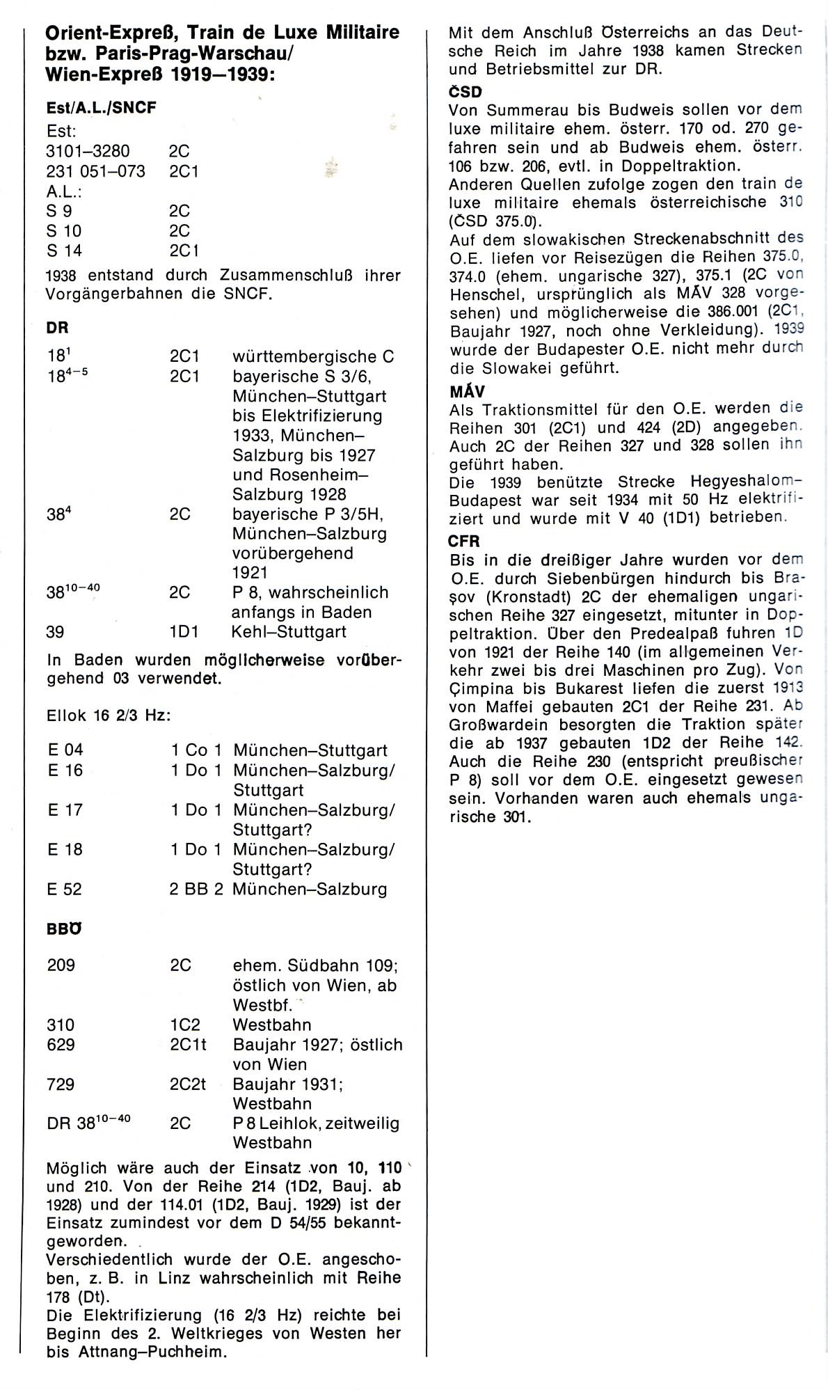

Quelques illustrations et extraits de l'ouvrage de W. Sölch sur l'Orient-Express
A propos du Rheingold, l'utilisation de Pacific bavaroise (18.4-5) m'étonnent un peu car ce train ne passe pas en Bavière. Des Pacific badoise série IV (18.2-3) me sembleraient plus logique, et même des wurttembourgeoises série C (18.1).

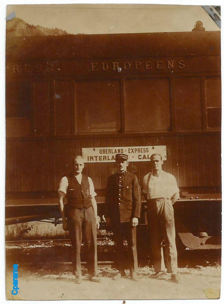

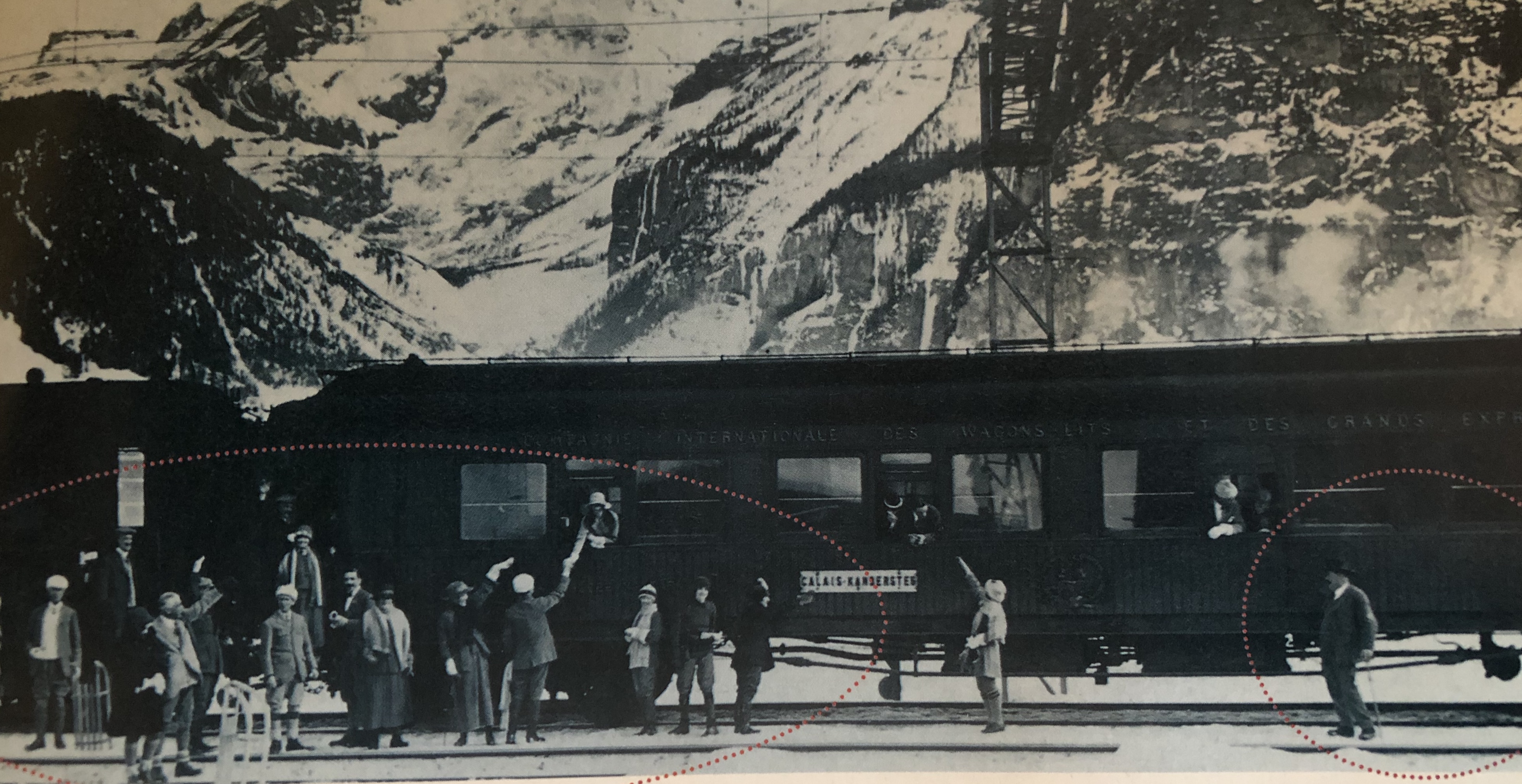

J'ai trouvé quelques images de voitures en teck de la CIWL, circulant en Suisse sur la relation Oberland Express, en provenance de Calais et à destination d'Interlaken et Kandersteg...
