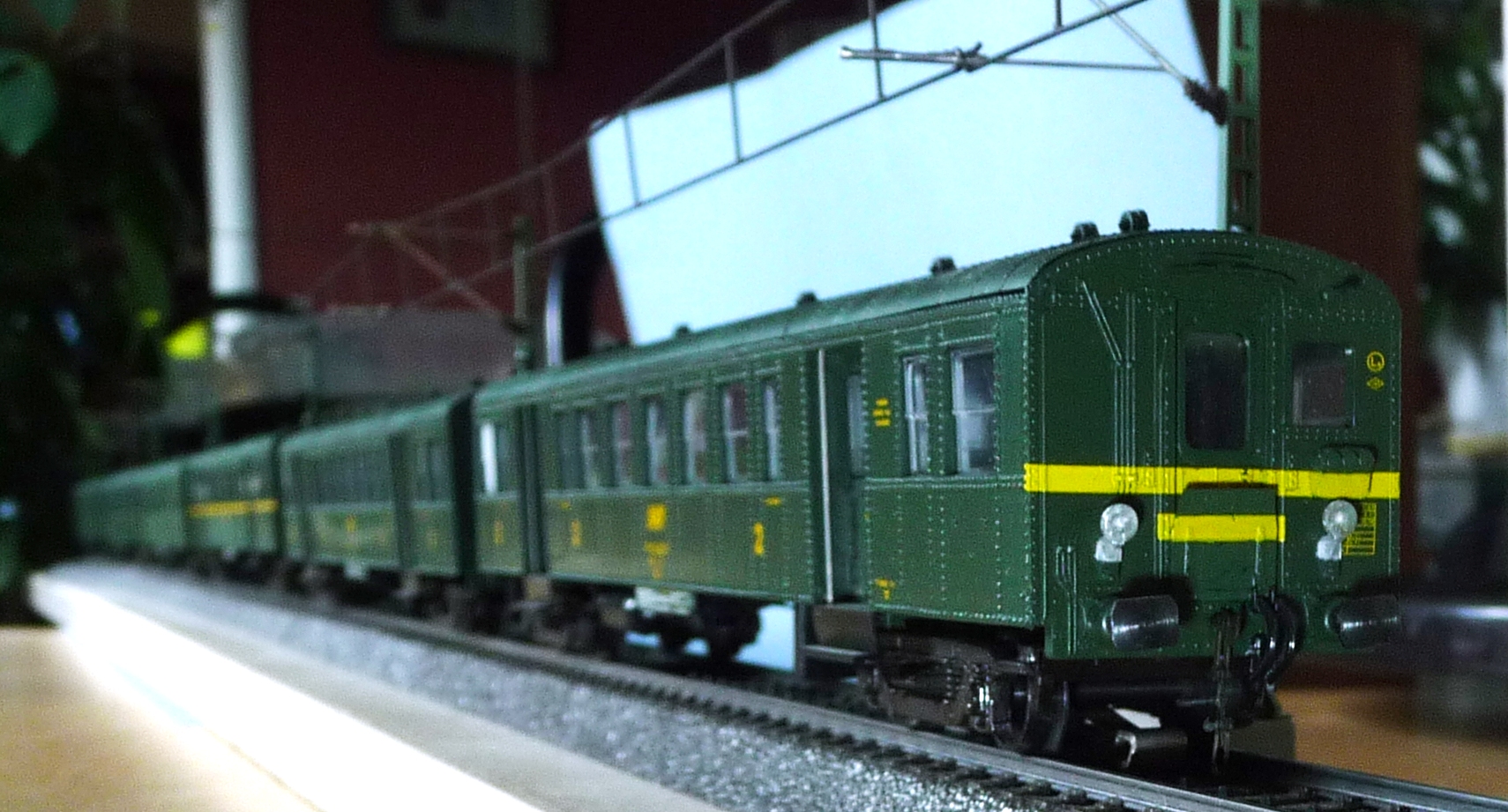

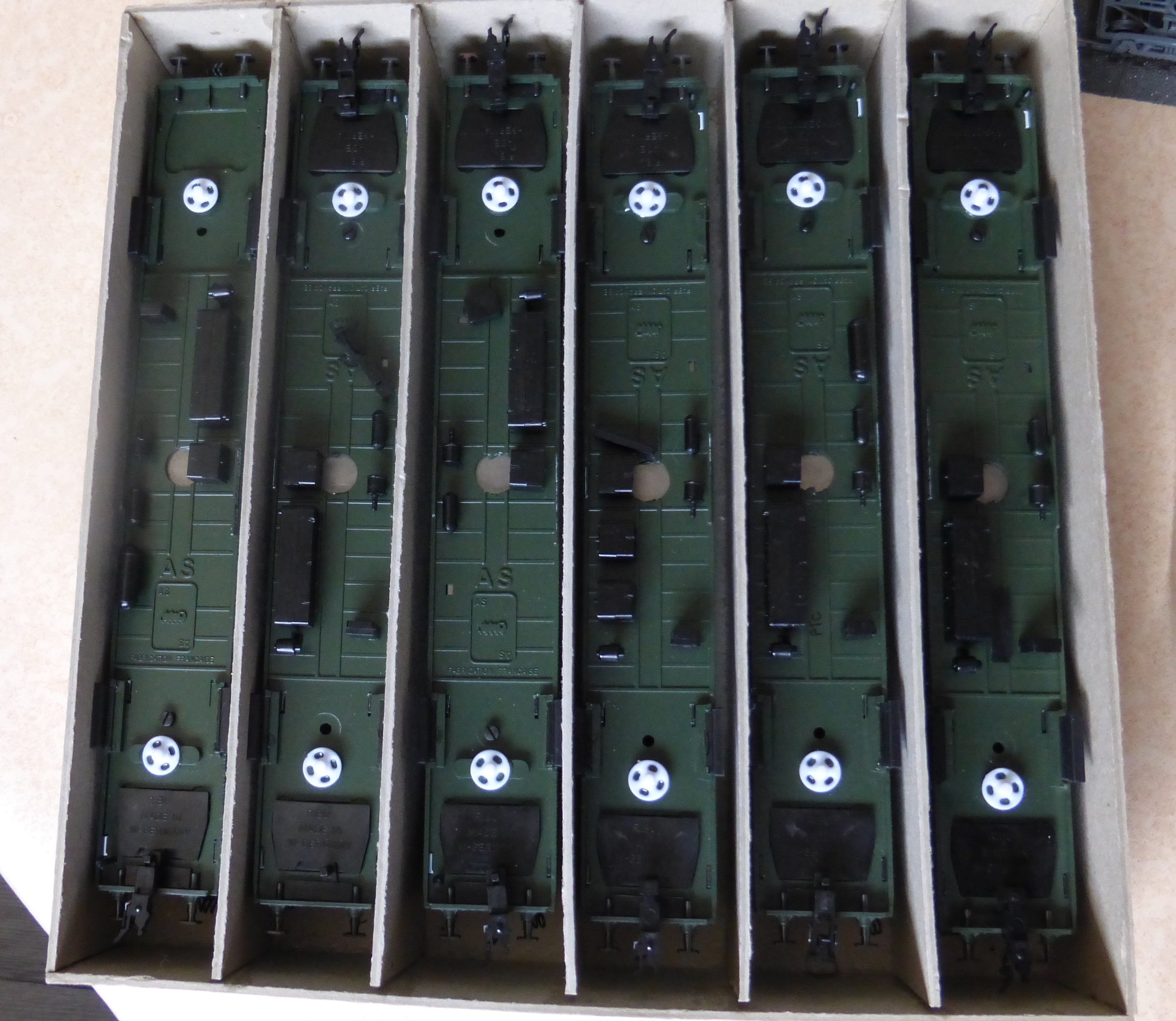

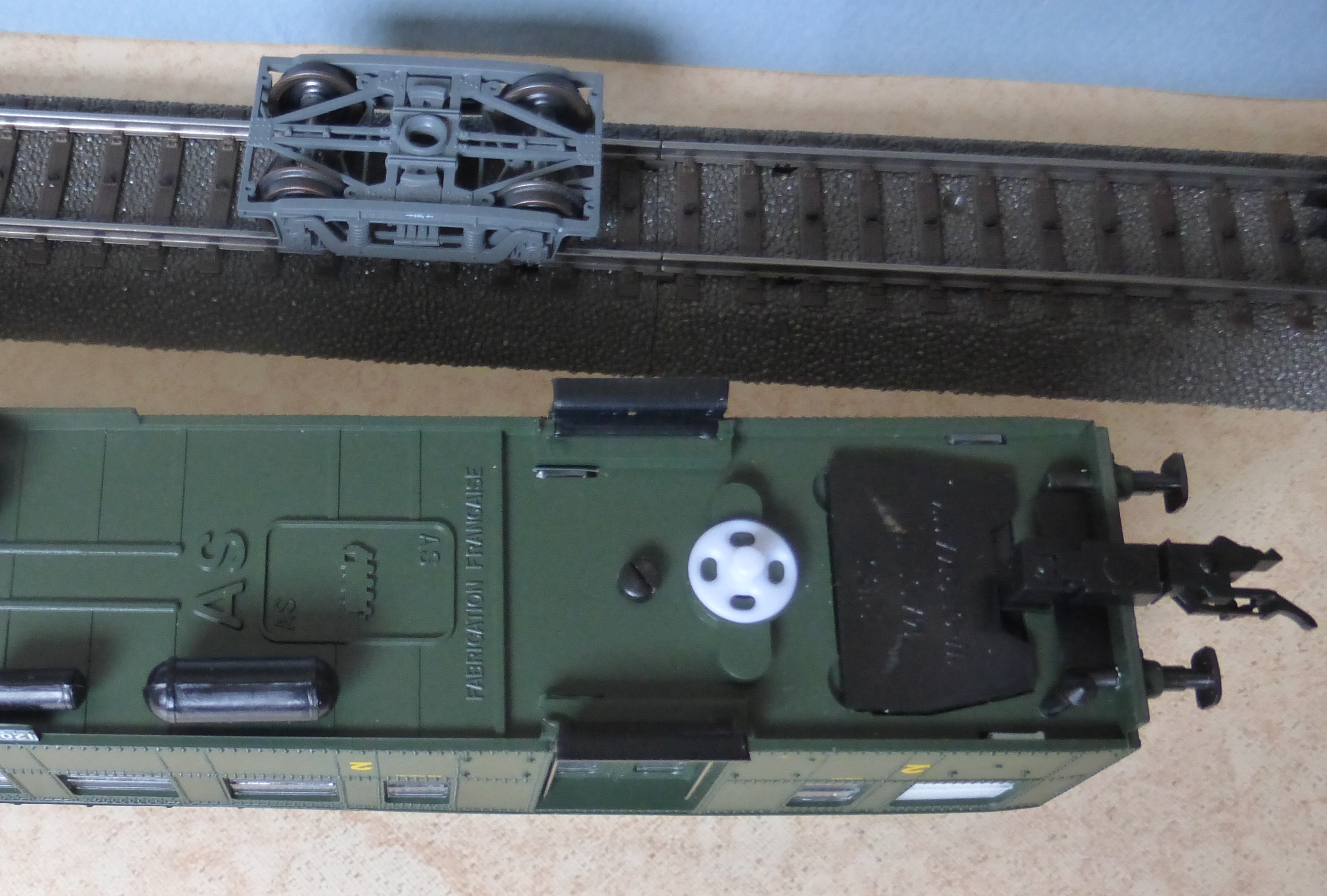

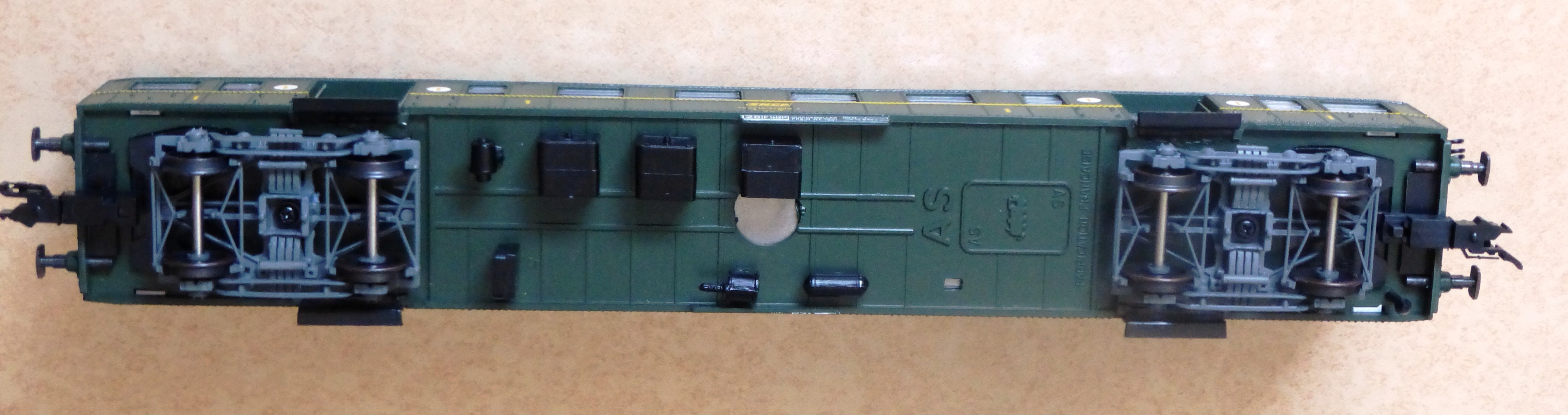

Après les wagons, quelques voitures, à commencer par les voitures Talbot AS.
On commence par un montage à blanc pour voir
Cela semble parfait et l'esthétique de ces voitures est bien améliorée !
Même technique du bouton pression
et on passe à la série....
Demain, la colle sera sèche, il ne restera qu'à percer et visser les bogies.
J'avais déjà équipé ces voitures du dispositif d'attelage court RIBU préconisé par le fabricant et dont l'installation était prévue. Rien à reprendre de ce coté.
A noter que jusqu'à présent, tout les modifications réalisées pour changer de bogies sont réversibles. Les bogies n'ont subit AUCUNE modification, et les pressions sont simplement collées à la colle à 2 composants, on peut les arracher moyennant un certain effort et refixer alors les bogies d'origine si besoin.

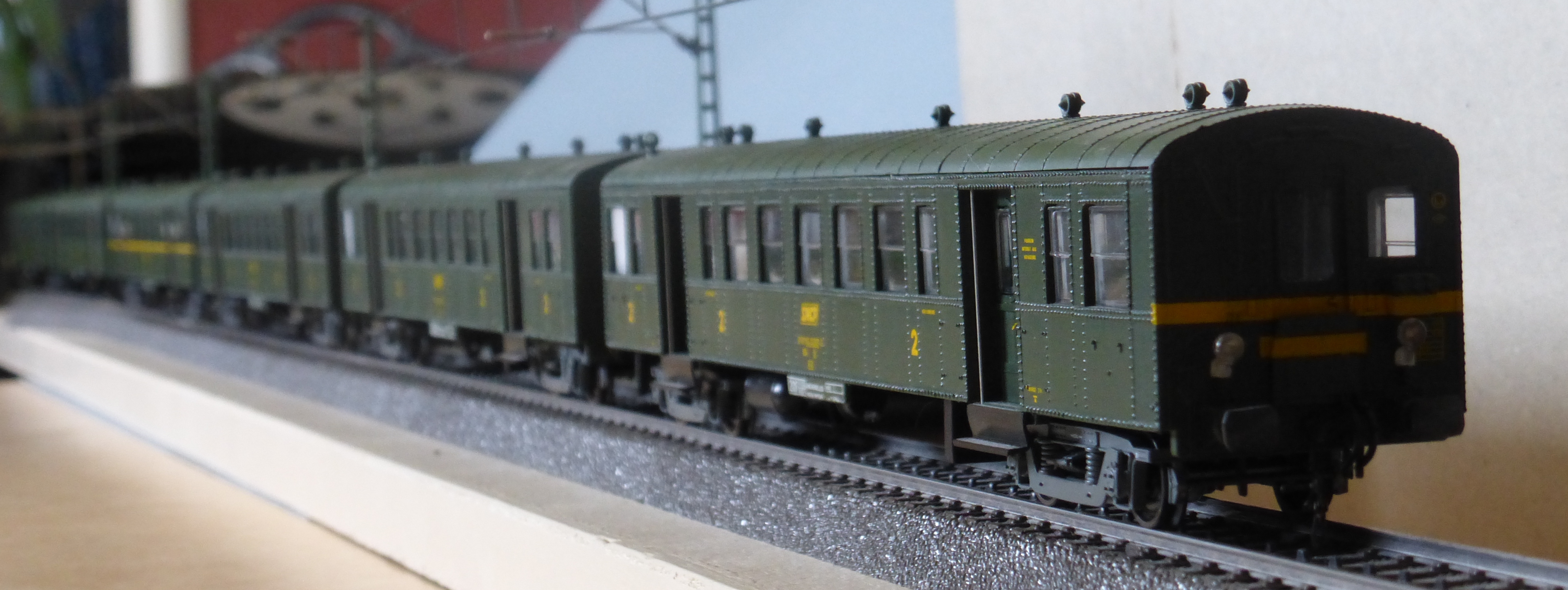

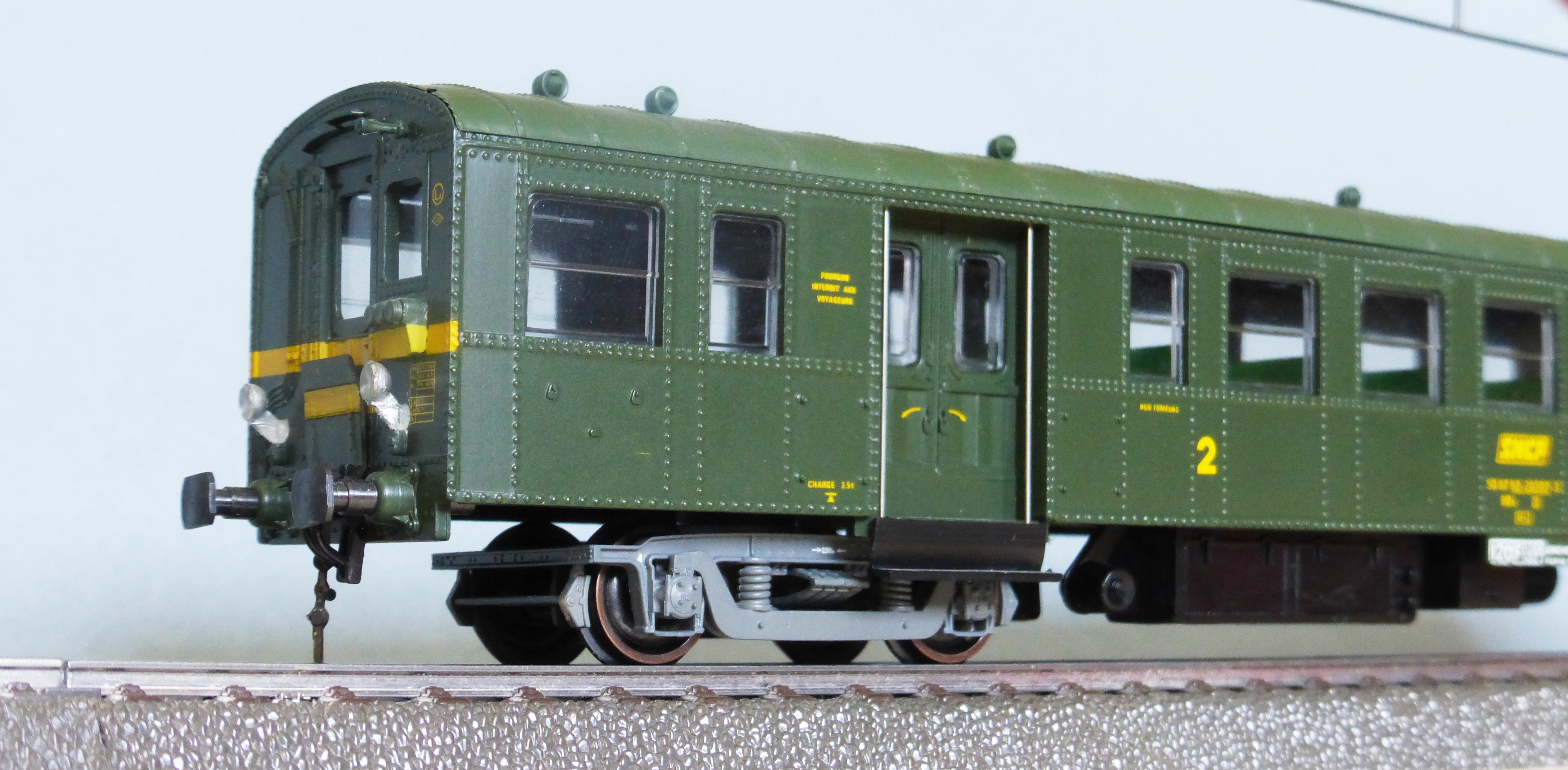

24 heures plus tard, la colle est prise. Perçage à 1,5 mm puis vissage des bogies REE.
Ici, il n'est pas nécessaire d'intercaler une rondelle pour avoir une hauteur de tamponnement correcte.
Avant
Après
Opération très simple et le résultat vaut le coup et le coût !
A noter que le toit de ces voitures sont verts mais ce n'est pas d'origine. A l'époque je les avais repeint avec une bombe de peinture de la marque Günther, en vert DB (Chromoxydgrüne). J'ai fait la même chose sur mes voitures EST Roco.

Puis-je me permettre cette question : "sur la dernière photo, la voiture de queue ; c'est une voiture pilote pour rame réversible ou le compartiment du chef de train" ?
Re: Valse des bogies, valse des pantographes
21 Avr 2015, 16:02
A chaque fois que je revois ces voitures Talbot je suis ému !
Et la modification leur va bien.
:coucou: :coucou:
Messages: 15353
21 Avr 2015, 16:34
En effet, ces voitures étaient bien gravées et font bon ménage avec les bogies REE. Et désormais, elles roulent parfaitement ce qui n'était pas le cas à l'origine.
Dommage que personne n'ait repris les moules AS....
La dernière (ou la première en l’occurrence) voiture est bien la voiture pilote. A l'autre extrémité il y a une voiture mixte-fourgon (BD).

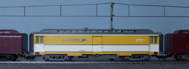

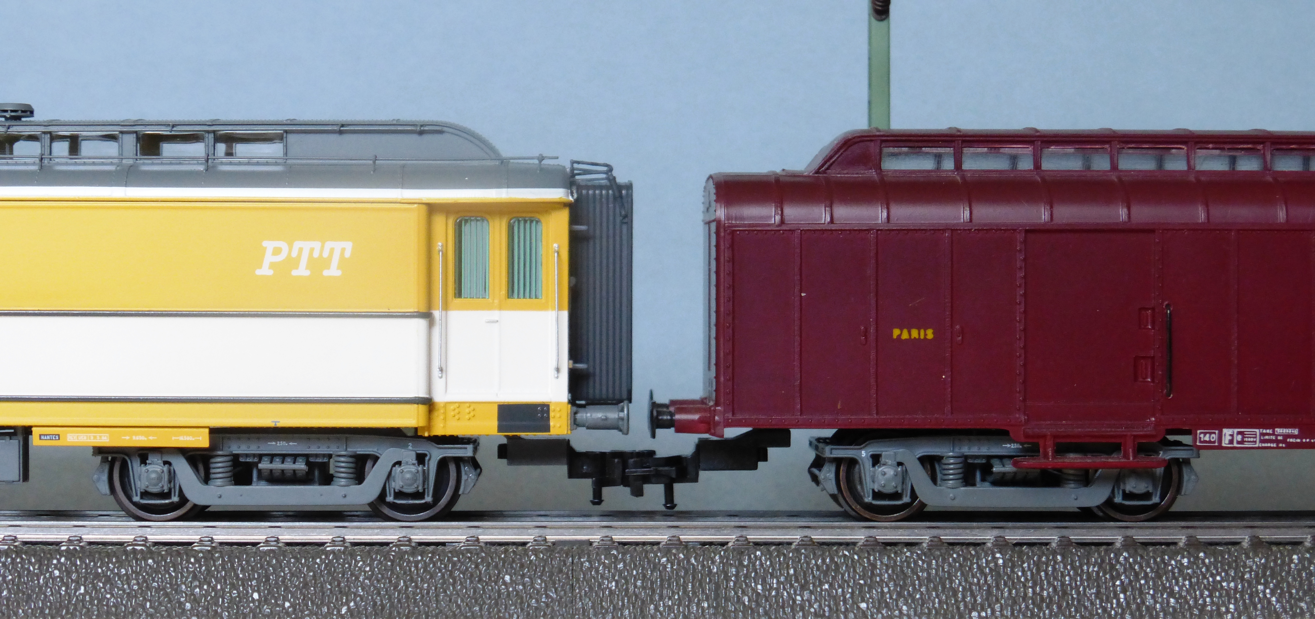

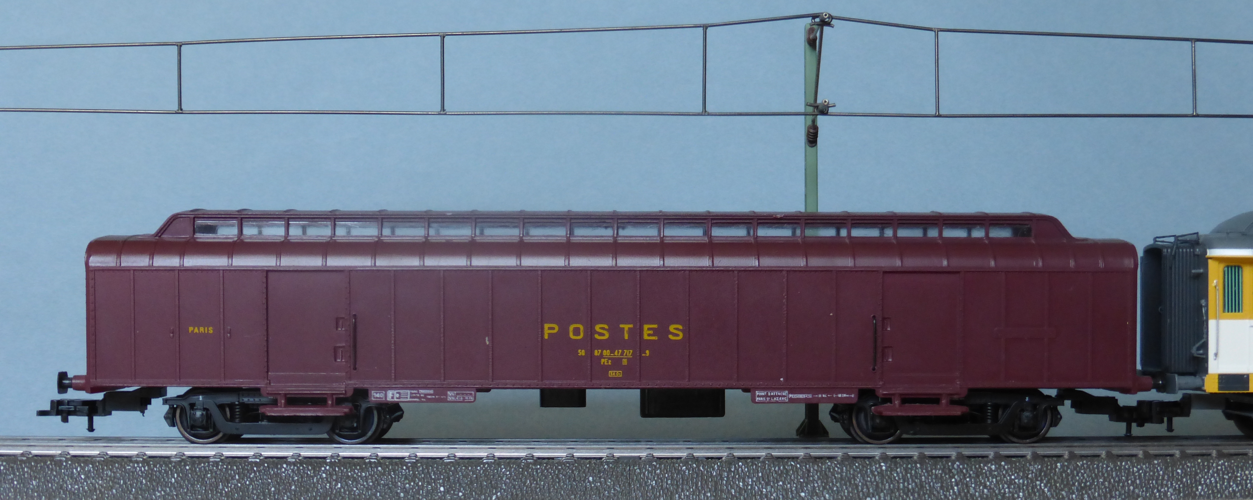

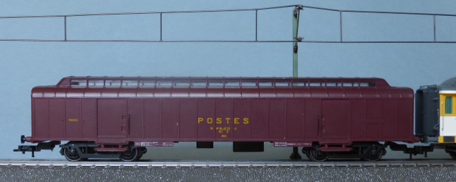

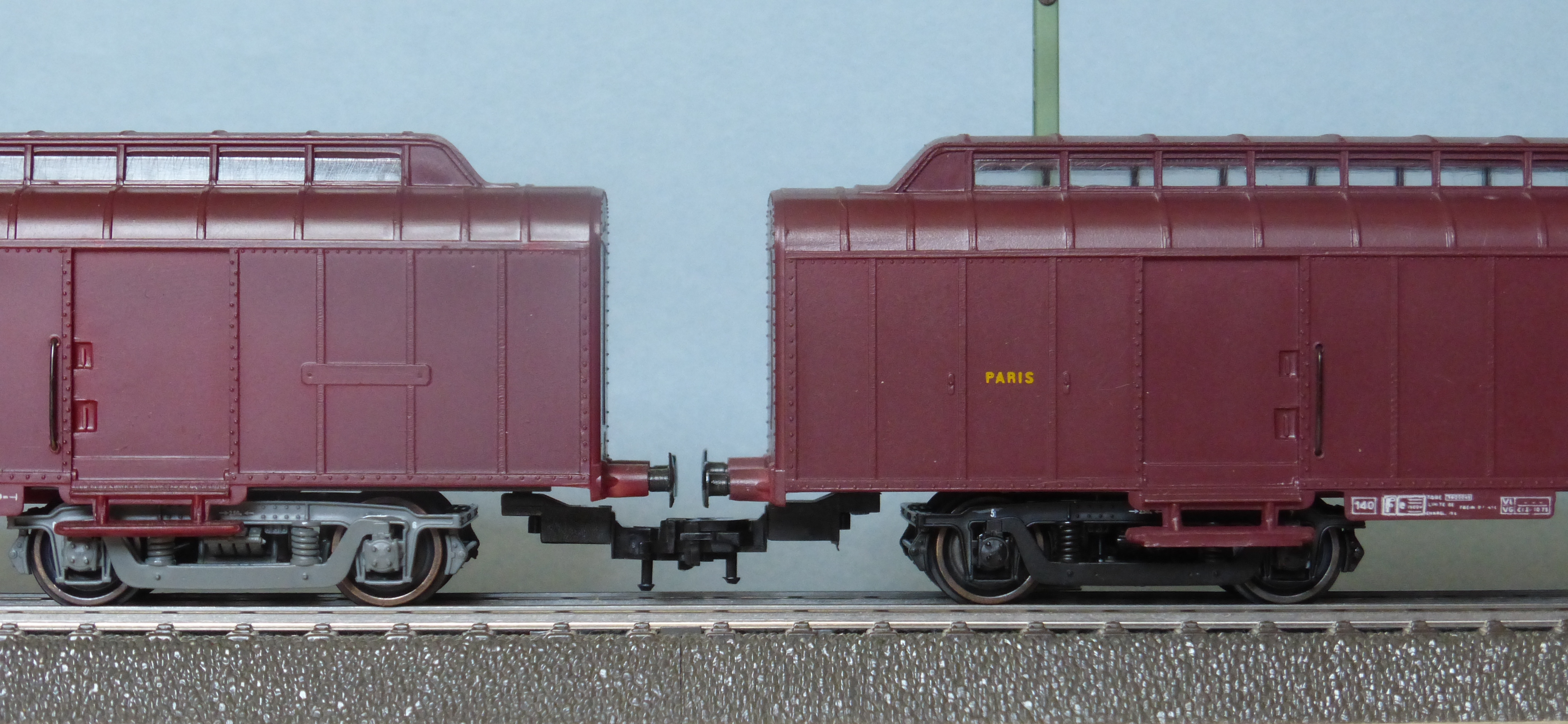

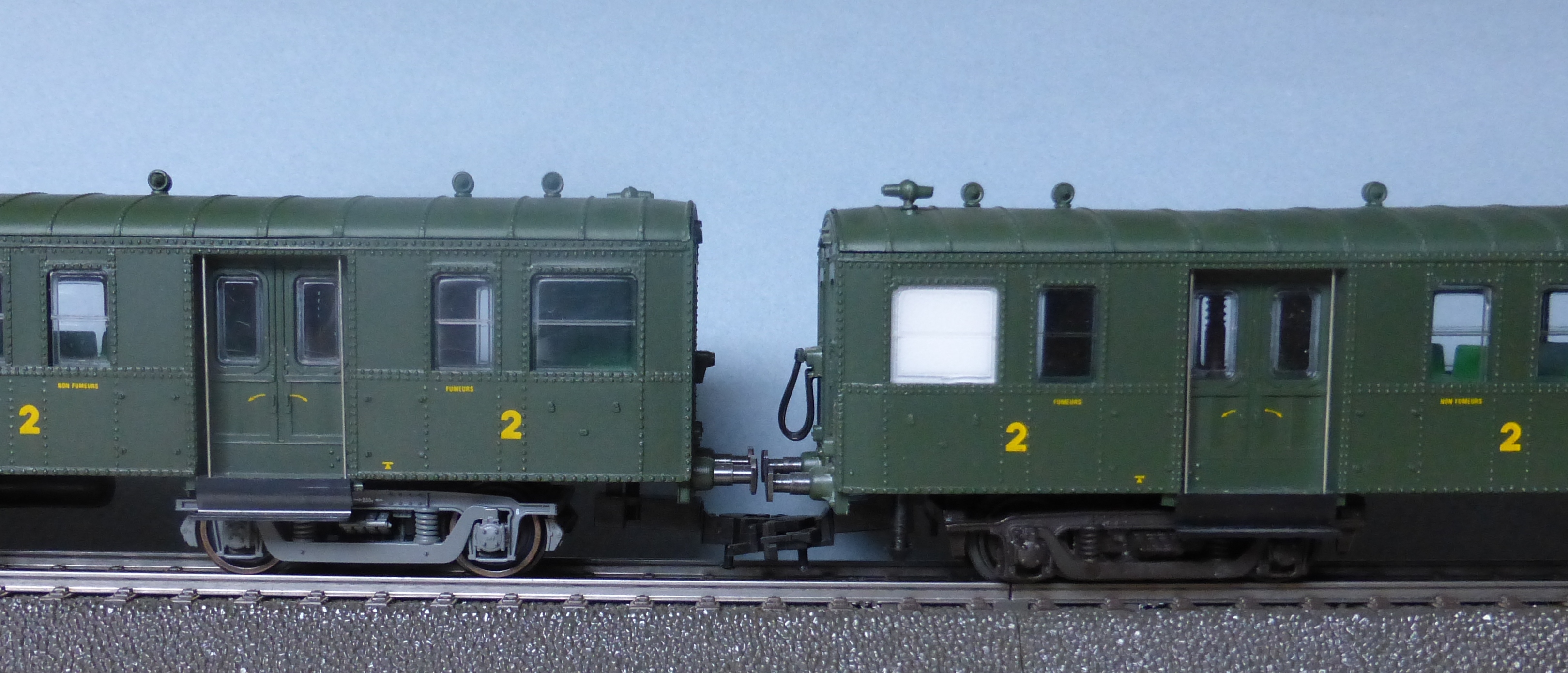

Après les OCEM Talbot, AS, au tour de mes Allèges France-Train de bénéficier d'une mise à niveau.
Celles-ci avait déjà reçu des bogies Y2 Roco et un dispositif d'attelage court RIBU (voir ...)
Pour une raison de cohérence avec les postales LSM et REE, il m'a semblé utile d'équiper ces allèges de bogies REE.
Tout aussi simple que pour les modifications précédentes, il suffit de coller la partie mâle de la pression à l'emplacement du pivot, de percer à 1,5 mm puis de visser le bogie REE. Pas besoin de rondelle.
et comparaison avec la petite postale REE
Parfait ?
Pour les soufflets sur les allèges FT, je pense récupérer des soufflets LSM en surnombre...
Dernière opération "voyageur" avec les bogies REE, l'équipement de mes Bruhat Roco avec des Y16.
Après cette opération, j'aurais libéré quelques paires (7) de bogies Y2 Roco qui pourraient se retrouver sous des voitures France-Train....

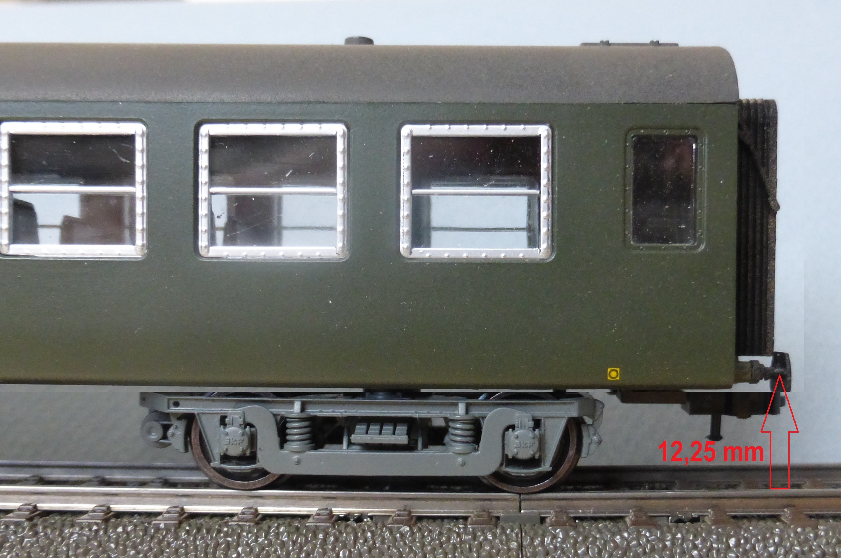

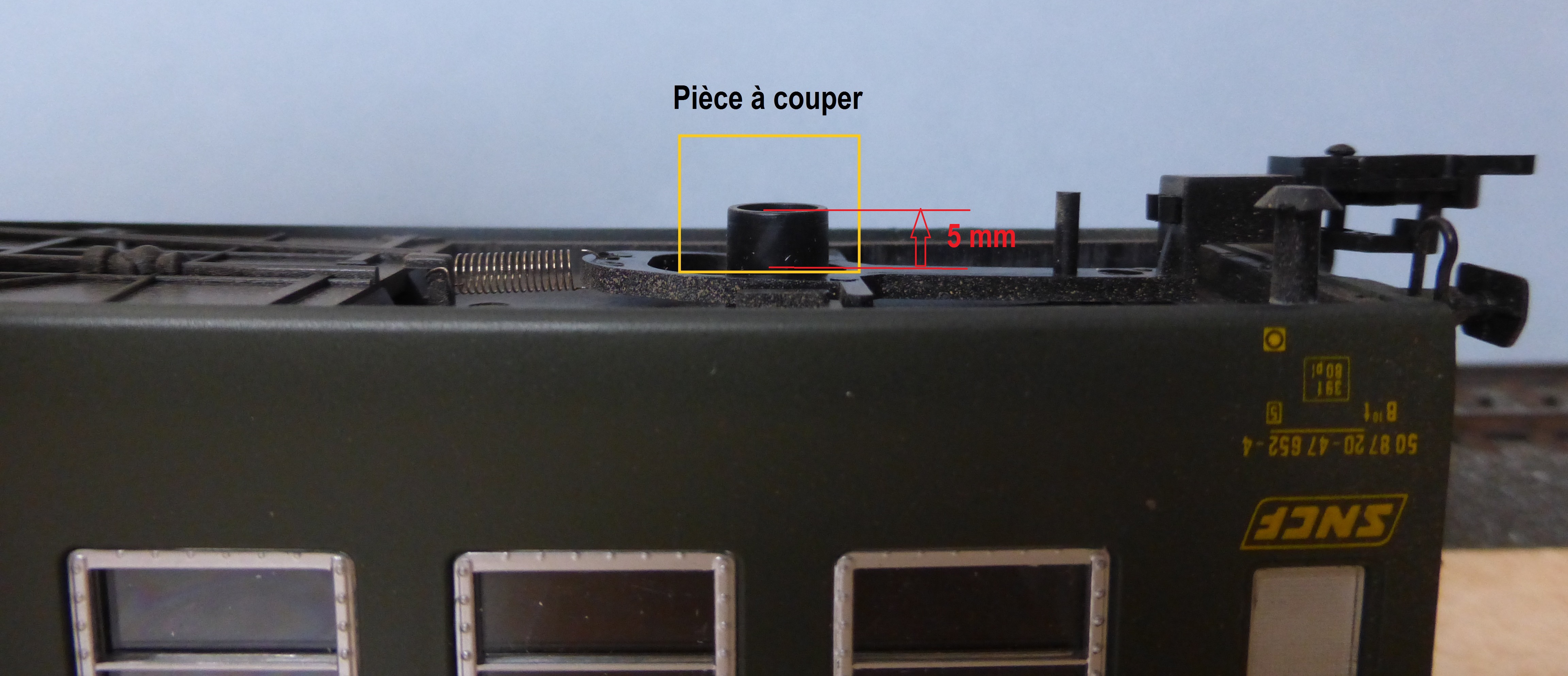

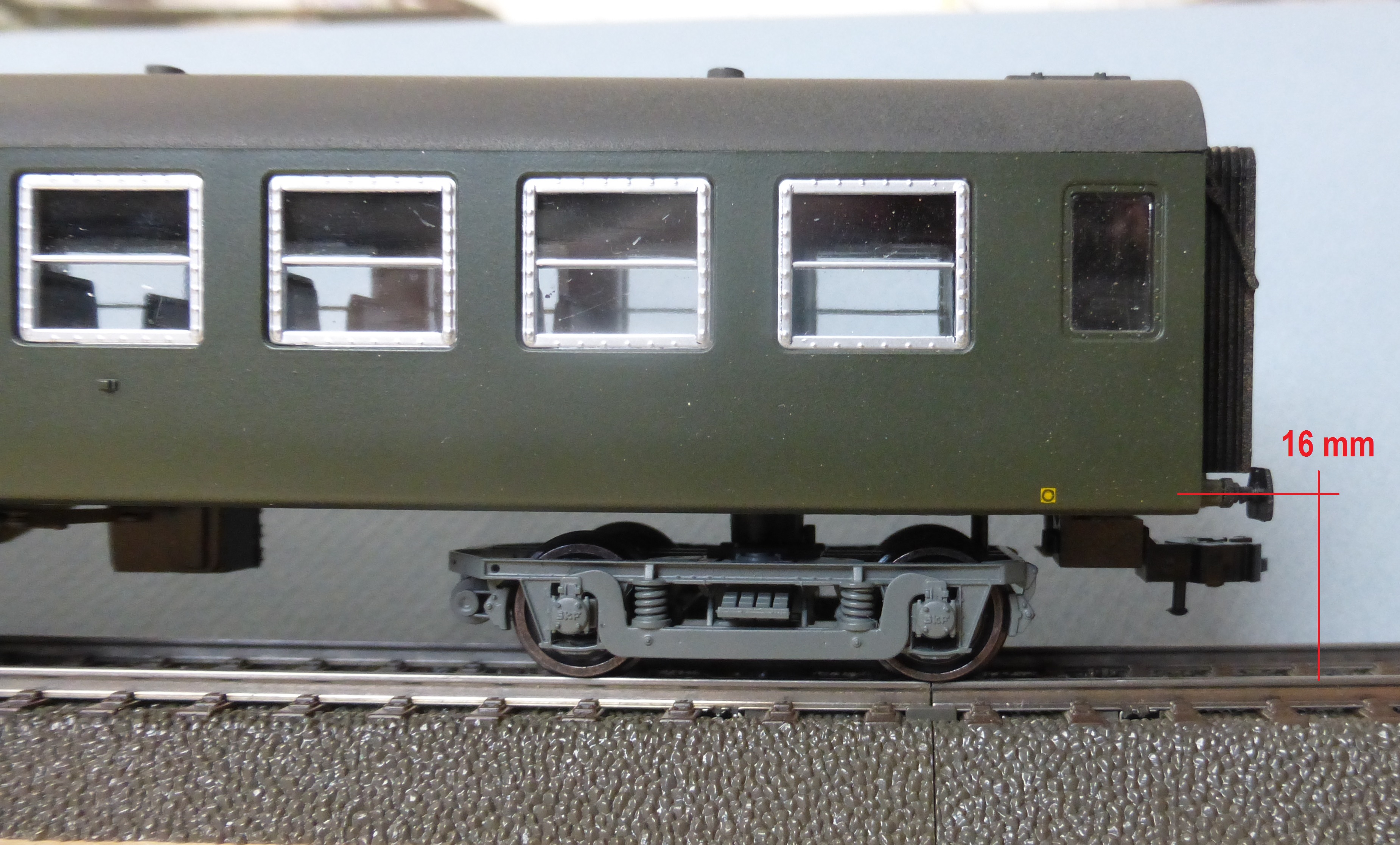

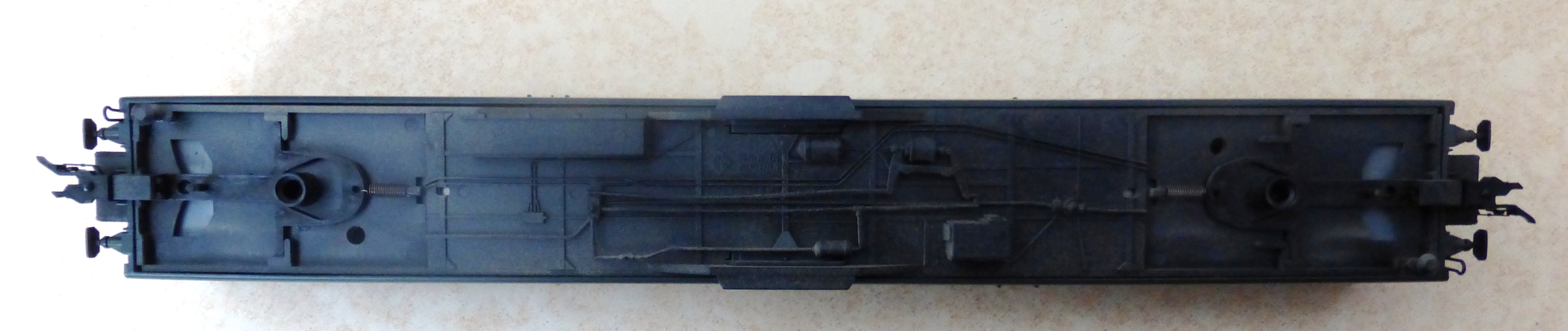

Le cas des Bruhats Roco :
Première opération, retirer les bogies et examen du châssis
C'est très différent des voitures AS et France-Train
Montage à blanc de la caisse sur les bogies Y16 REE
Sans surprise, ça ne va pas ! La hauteur de tamponnement est à 16 mm et il faudrait 12,25 mm.
Photomontage de ce qu'il faudrait obtenir à quelques chose près
Pour conserver le principe du montage des bogies sur bouton pression, il faut couper ce support de bogie avant de coller ledit bouton, mais l'opération est irréversible. Elle demande donc une réflexion approfondi et l'étude de solutions alternatives.....
Affaire à suivre !
