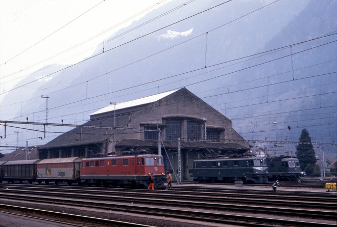

Une photo de DD prise à Erstfeld en février 89.

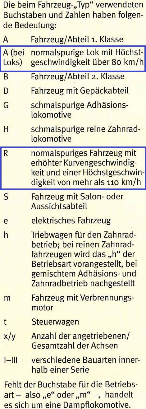

Signification de l'identification du matériel moteur suisse d'après "Schweizer Triebfahrzeuge" au édition GeraMond (2004)
Re: Les Ae 6/6 des CFF, réalité et modèles réduits...
Messagepar Double Dabeg
24 Mai 2016, 16:35
Oui, en faite, c'est plus compliqué qu'il n'y paraît. Les catégories, comme dans ton tableau indiquent une vitesse de base. La vitesse limite, c'est autre chose, la catégorie, c'est encore une autre. Comme le respect des écrans de vitesse et la vitesse à respecter sur un tronçon de ligne. C'est une logique pas simple pour un Français (comme moi) qui à l'habitude de la catégorie en fonction de la nature du train. Malgré tout, c'est logique et efficace, à la Suisse !
