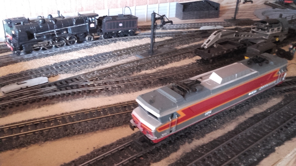

Une comme ça ? ? (pardon pour l'image smartphone)
Le vieux trois pôles jouef, suffisant en rapidité, mais qui à grillé en traction, à été remplacé par un petit moteur "chinois" acheté sur le Web...
Puissnte, progressive et ultra rapide...Même en charge. Avec un peu de lest aussi...Heureusement que mes transfos sont équipés de potentiomètres corrects!
Si l'on ne cherche pas le réalisme parfait, mais juste l'évocation... Elle à bien mérité une ligne toit et des pantos neufs. Au total dans les 40€ tout compris...loco, moteur, accessoires, leds.
C'est même un peu en dessous du coût moyen de mes locos...
Soit 3 jouef pour une Roco...
Mais pour faire court, le changement de moteur règle bien des problèmes, et la BB 9000 qui est le point de départ du sujet va y passer dès que j'aurai pris toutes les cotes du moteur d'origine pour le remplacer...
Cordialement.

Re: BB9313 Roco
Messagepar BB63670
11 Mar 2017, 19:59
Non, pas celle là, ça ce sont des vieux modèles a châssis plastique.
