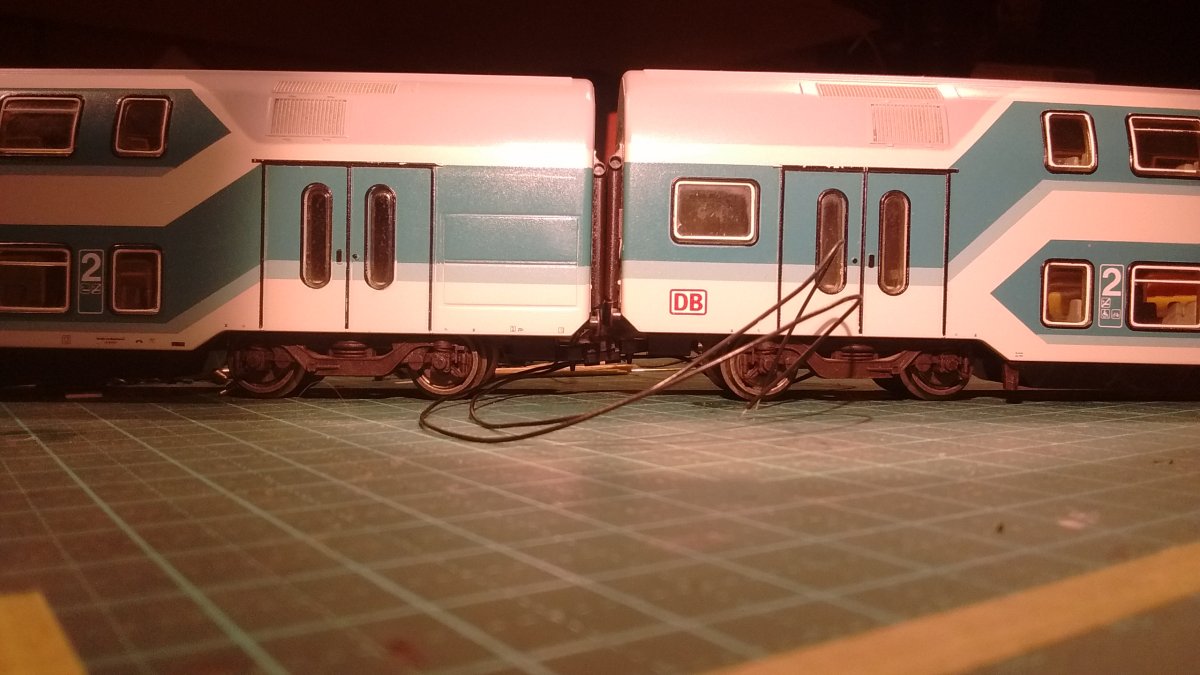

en fouillant dans mes stocks de trucs électroniques, j'ai ressorti 2 rubans de leds (dévidoir de 5m): un en blanc ton froid et l'autre blanc ton chaud, et après re re .... visionnage des vidéos de 1997, je confirme l'éclairage plutôt chaud a la fin de la 1ere, donc cela sera led blanc ton chaud :mrgreen:
et voici ce que donne un bout de ruban collé sous le compartiment supérieur, histoire de tester sur le niveau bas :!:
ça , cela me plait :ange:

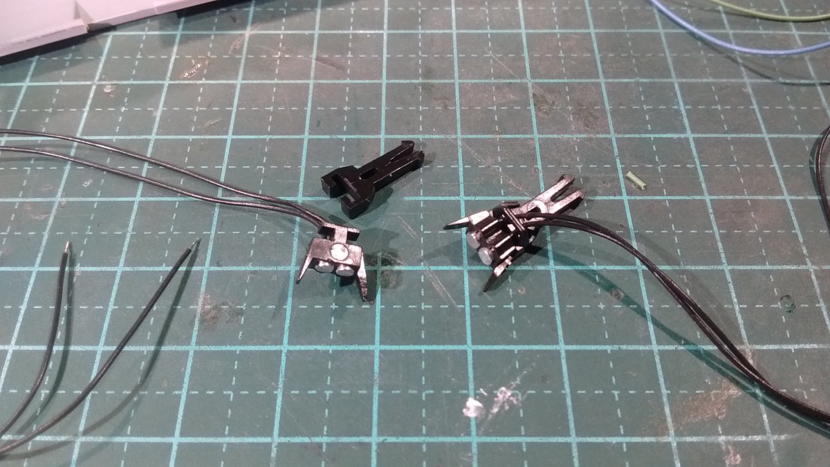

j'ai failli oublier, j'ai reçu les set d'attelages REE :applause: :applause:
que j'ai déjà bidouiller pour différents montages, entre autre sur du HOe ;)

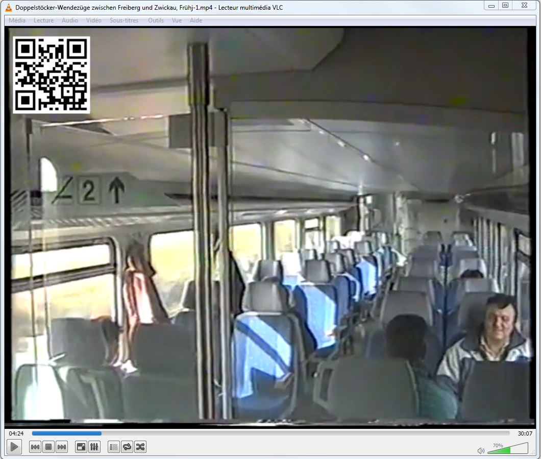

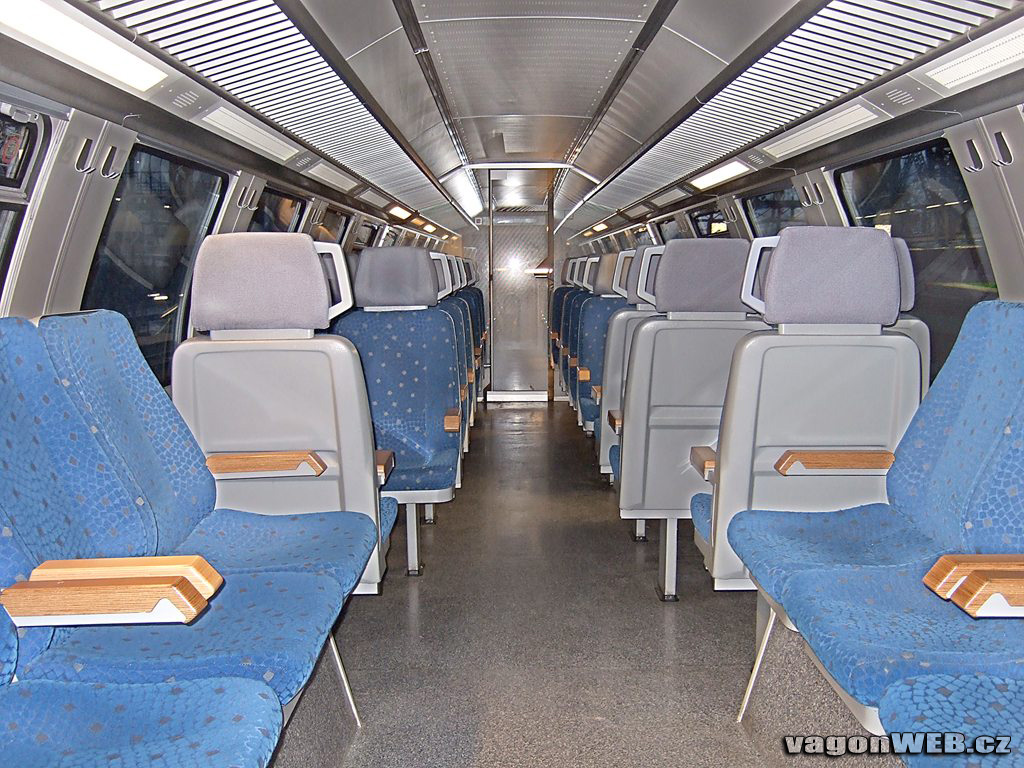

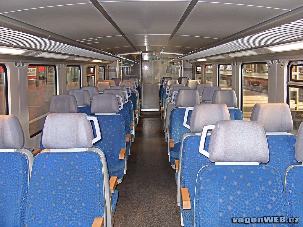

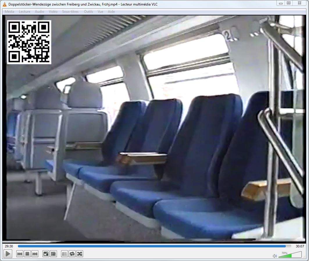

a force de regarder des photos de l’intérieur, j'avais entrevu qlq chose auquel je n'avais pas fait attention au début: les accoudoirs sont couleur bois clair :shock:

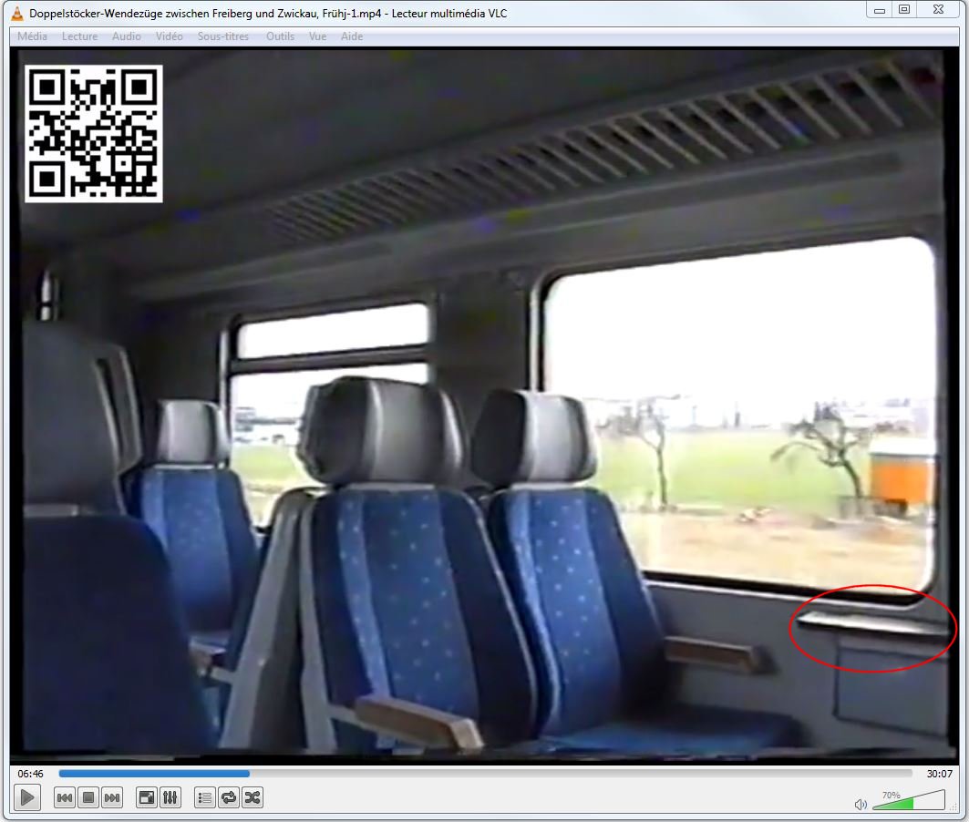

qlq photos extraites des vidéos de 1997...
ok, c'est pas la voiture pilote mais une deuxième 751.2, qui a toutefois les mêmes sièges :siffle:
et y'a aussi une tablette entre ceux en vis à vis ;)
sur une autre 751.2 en 2007, on voit nettement mieux...
le pbm sera de reprendre proprement les 68 accoudoirs sur l’élément haut et les 12 du bas, et ça au pinceau sans baver, je le sent pas :H2:

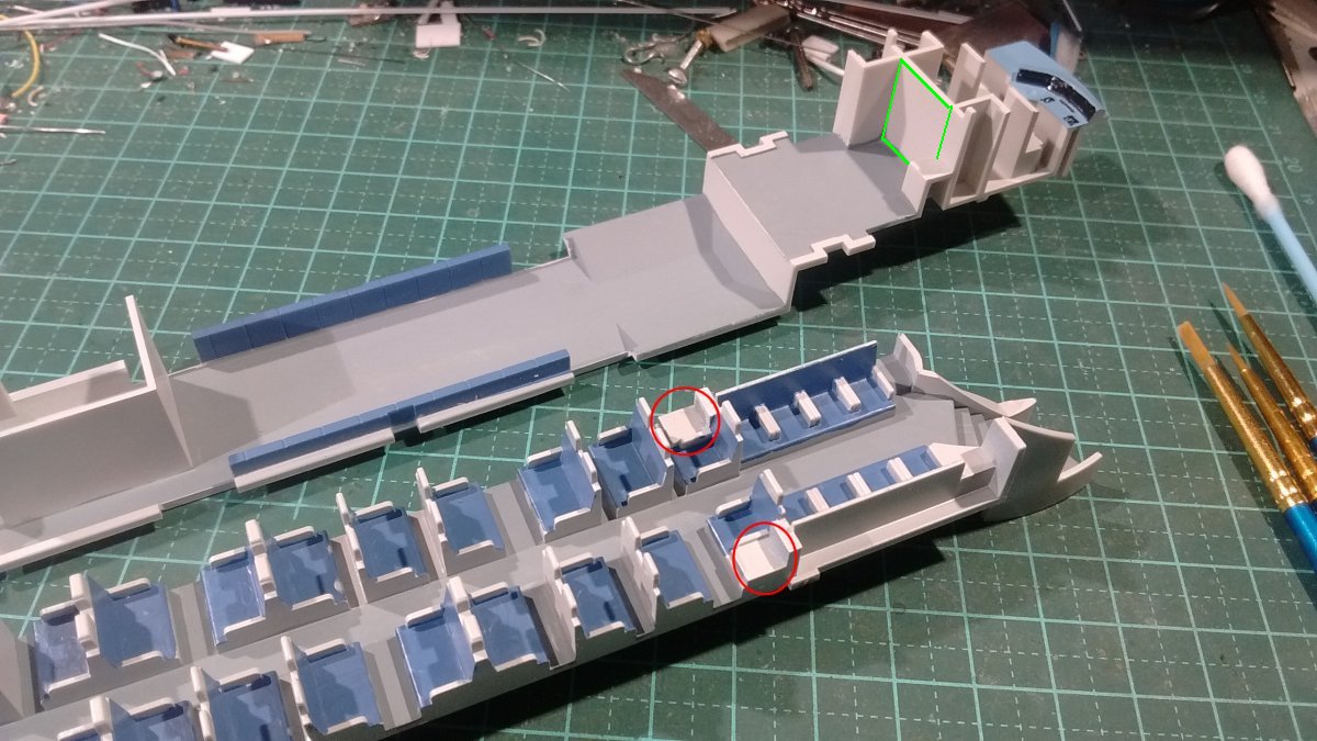

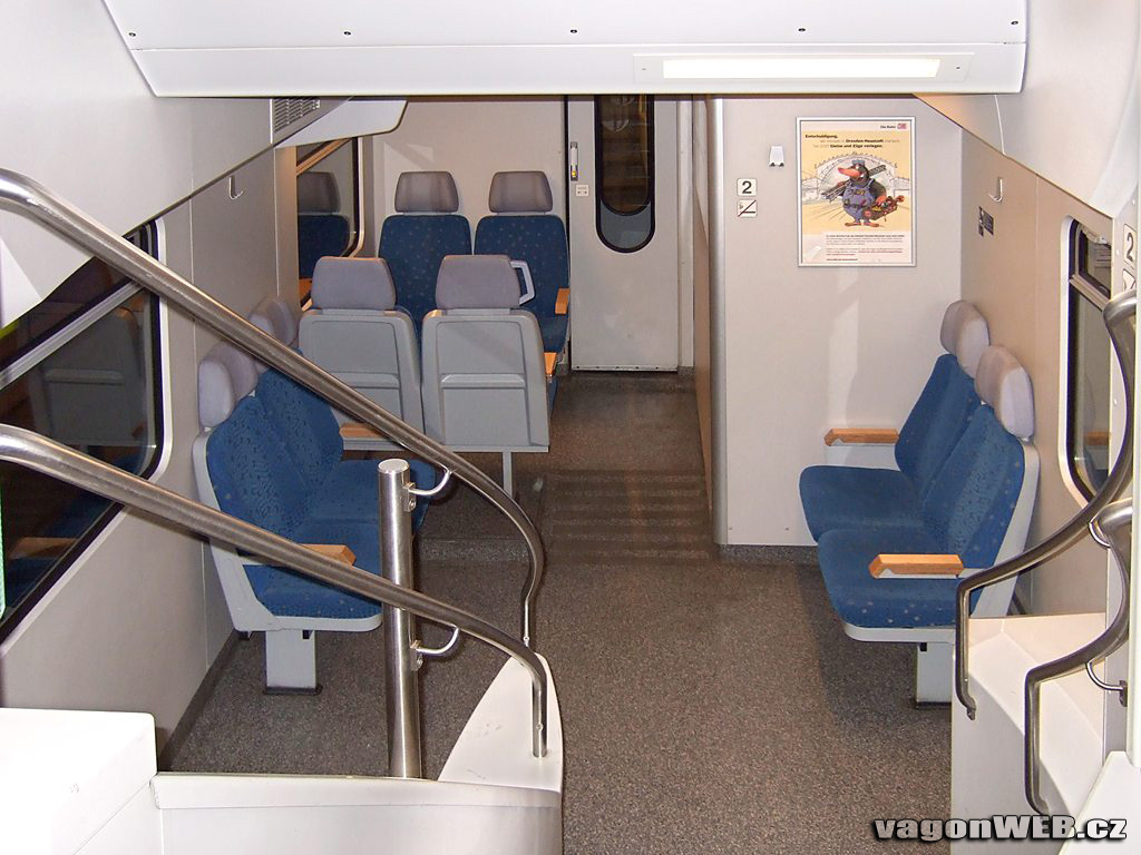

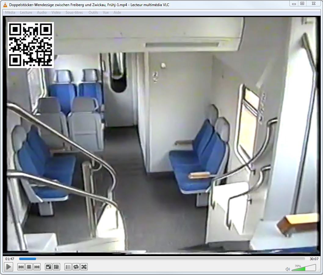

toujours dans les détails, plus je regarde les photos et plus j'en trouve, comme ça par exemple:
je ne savais pas a quoi servait les zones entourées en rouge: si c'est un siège, pourquoi il est tant avancé par rapport a celui à coté ?? si c'est un endroit pour poser valises et autres, pas facile d’accès :gratte:
jusqu’à trouver cette photo d'une 762 en 2016: c'est un siège enfant :mrgreen:
je vais donc pourvoir les peindre en bleu ;)

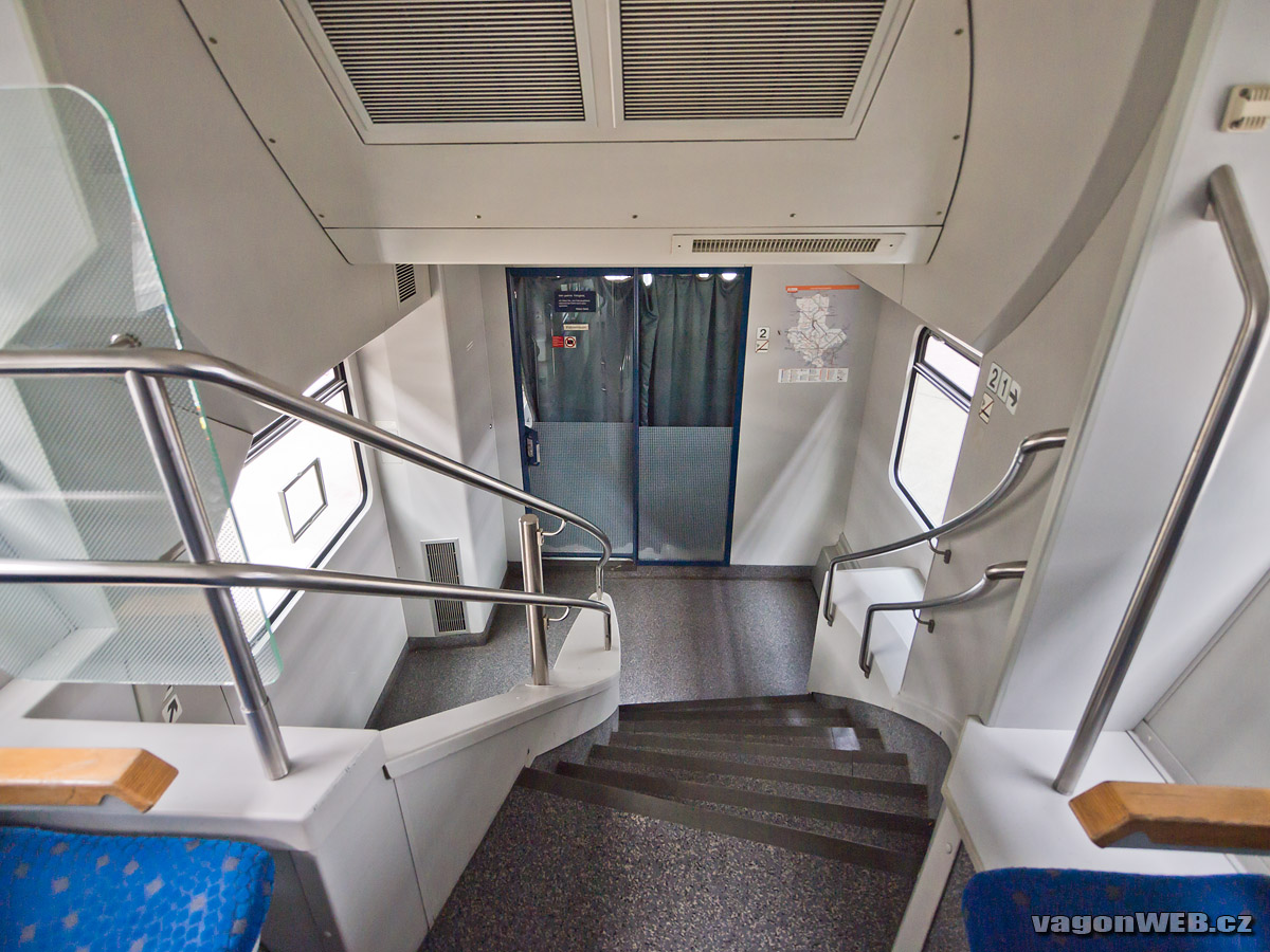

toujours sur cette première photo, la zone entourée en vert: la cloison de séparation entre cabine et compartiment voyageurs... parfois c'est une cloison opaque, parfois on voit a travers (surtout sur les vidéos) ...
en fait, c'est une cloison en verre obturé par un rideau épais coté cabine, visible sur cette photo intérieur de la 762...
cela méritera une découpe, un bout de polystyrène transparent, et rideau en papier à cigarette :mrgreen:
la question est: je représente le rideau ouvert, fermé ou en partie seulement :gratte:

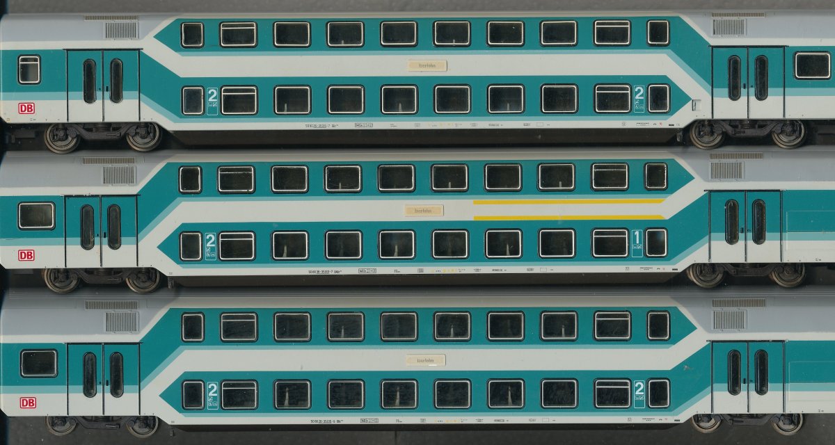

24 Fév 2018, 13:39

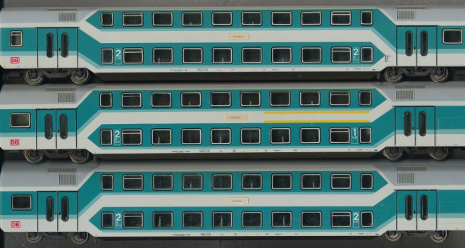

YES :mrgreen:
après presque 2 ans d'attente et de recherches, j'ai enfin trouvé ma rame complémentaire :cool:
c'est l'ensemble Sachsenmodelle 14014, juste passé au scanner (les voitures sont un peu plus longue que la vitre du scanner, d’où les les qlq millimètres qui manquent a droite) acquise pour moins chère qu'une voiture seule d'occasion :hinhin
le choix des Sachsenmodelle au lieu des "Tillig-Roco" est surtout du au fait qu'il n'y ai pas une trop grande différence de teintes et de gravure avec la pilote, j'ai privilégié l’homogénéité de la rame :yin
il y a aussi les sièges assez différents et cela sera encore plus visible avec l'éclairage
l'aménagement des voitures seront repris comme pour la pilote bien sur, mais surement sans la peinture en gris Railcolor pour ne plus avoir ce gag de re dilution du bleu des sièges ;)

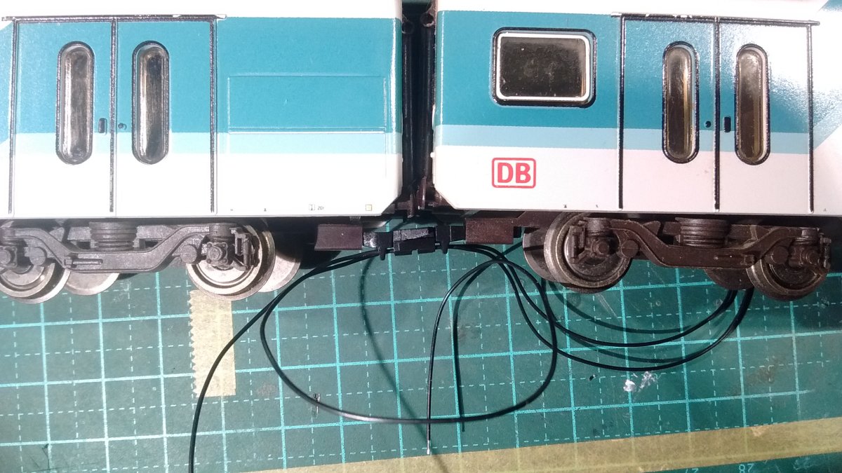

déjà, j'ai voulu valider le choix des attelages REE a la norme sur 2 voitures ...
bon, photos pourris, mais c'est ce que je voulais: soufflets joint (les tampons sont en retrait) :cool:

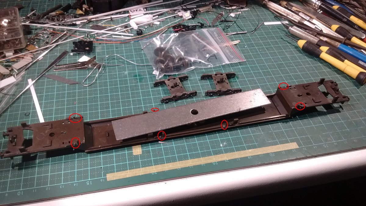

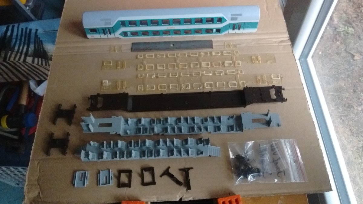

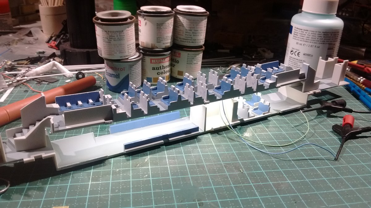

puis j'ai démonté intégralement une deuxième (750) pour voir comment c'était foutu, mais surtout laver caisse, vitrages, châssis, bogies nus, etc... avant d'attaquer la peinture
ATTENTION: le plastique du châssis brun est vraiment cassant: les ergots de maintient (entourés en rouge) de l’aménagent du bas pètent comme du verre :shock:
après plus d'une heure de lavage au savon, de vérifier qu'il n'y a plus d'empreintes digitales ou autres traces, rinçage a l'eau tiède, et zou, une bonne nuit de séchage !
ça en fait des pièces mine de rien, et surtout, ça prend beaucoup plus de place que le HOe que je bricole en parallèle :mrgreen:
je pensais démonter les 3 voitures simultanément, mais vu la place occupée, je vais les faire une par une :siffle:
