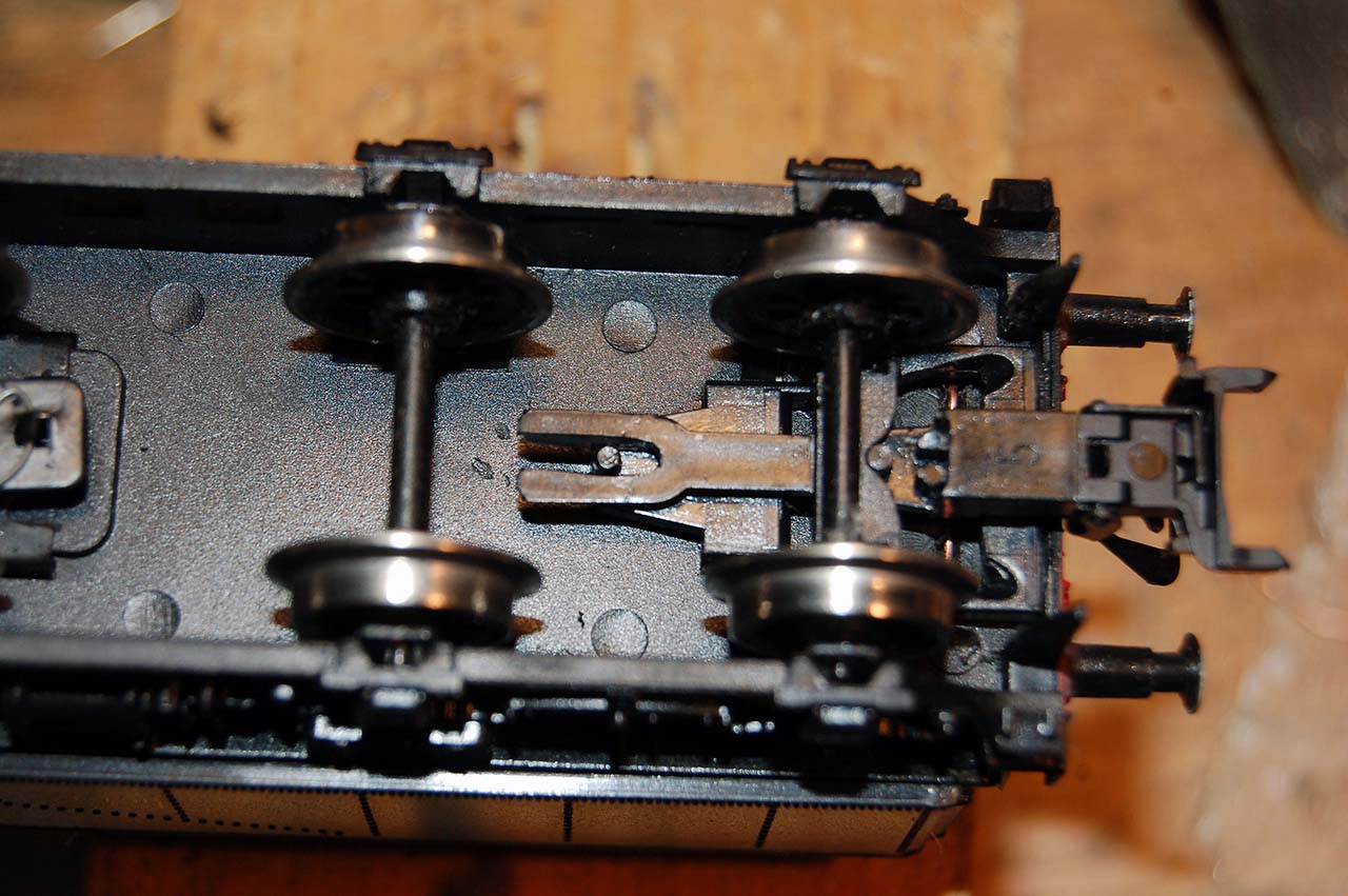

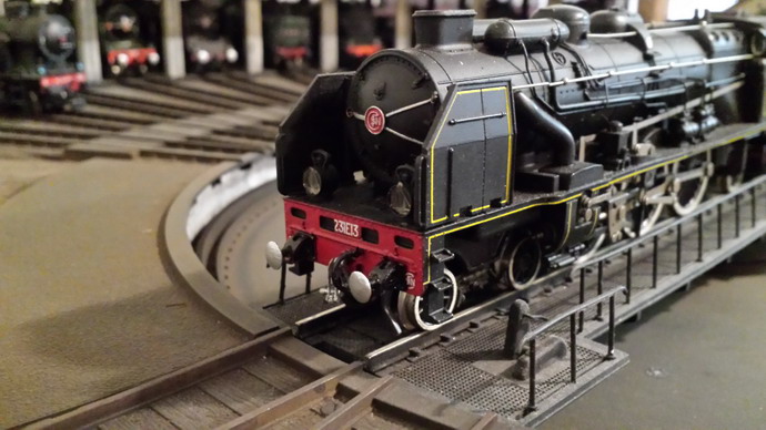

Pour ma part j'utilise le MARK IV de Gauge Master avec courant asservi (je suis en analogique). Bons ralentis et compensation de la charge en rampe dans les deux sens. La vitesse est donc à peu près constante comme on peut le voir dans mes vidéos plus haut . Allez une autre vieille gloire RIVAROSSI.
Prise de courant secondaire sur le bisssel arrière pour franchir les bretelles, machine lestée à 370gr, tender lesté et racourcissement de l'attelage tender machine, tampons Nord, filets jaunes ajoutés, etc, etc.

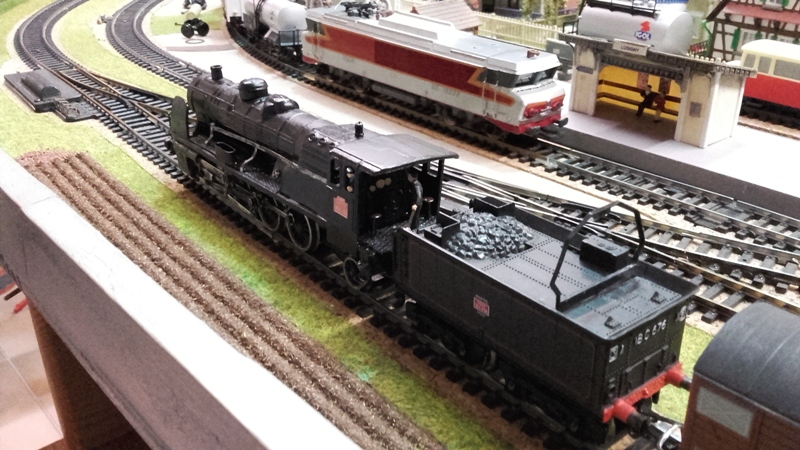

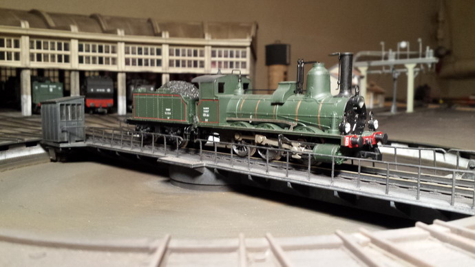

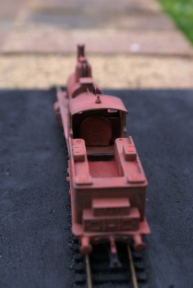

Je continue les vieilles gloires....après la Chapelon de 1967 qui tracte toujours vaillamment ses 8/9 voitures de la Flèche d'Or , la bourbonnais de la même époque qui a connu des déboires. Le châssis du tender avait la maladie du zamac et une pièce du collecteur était dessoudée. J'ai donc acheté une épave pour pièce. La voilà donc en service modifiée en dehors de l'aspect extérieur revu et corrigé (cheminée en tube laiton, casquette amovible, soupapes fabriquées avec des pièces de bracelets montre,...) avec prise de courant sur les deux files de rail sur la machine pour franchir les bretelles.

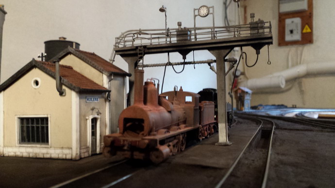

Evidemment, l'épave na pas été perdue et transformée en machine radiée:
Le tender a été démotorisé et modifié
On y voit la plaque tubulaire, la grosse tubulure d'admission et la colonne d'échappement:
A suivre....

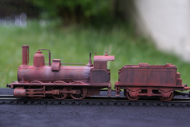

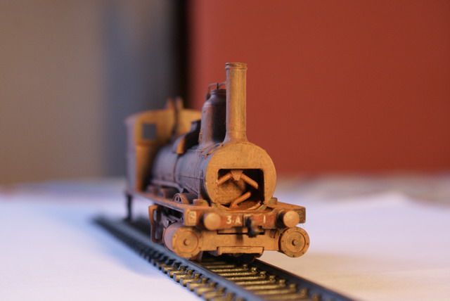

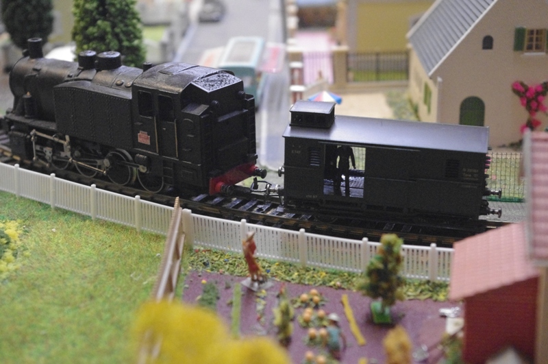

Superbe pour son époque, et en cherchant une image (que je n'ai pas trouvée) de la mienne avec son moteur plus discret, j'ai trouvé deux de mes machines improbables...
Pas Jouef, avec des morceaux de Jouef, mais pas que...
Un jour, un copain m'à dit que l'idée était bonne, et que ça vaudrait le coup de les refaire proprement !!!
C'est vrai, mais je les trouve rigolotes comme ça !
Taisson

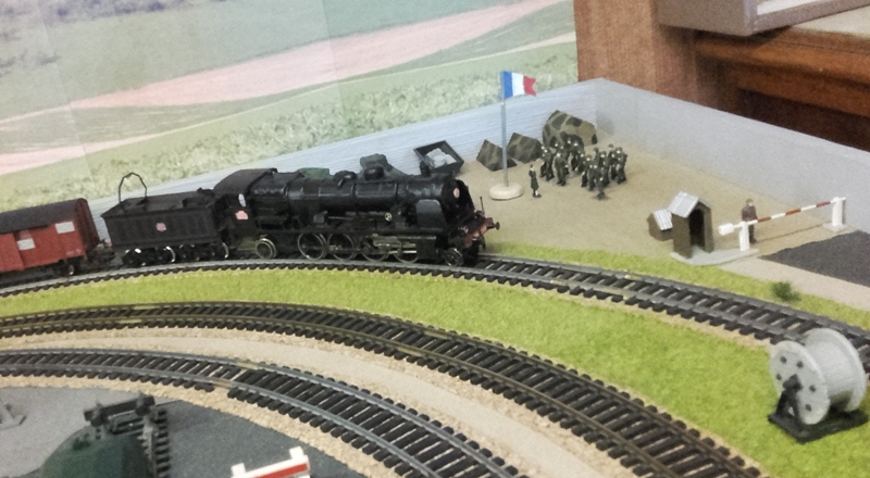

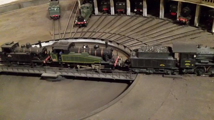

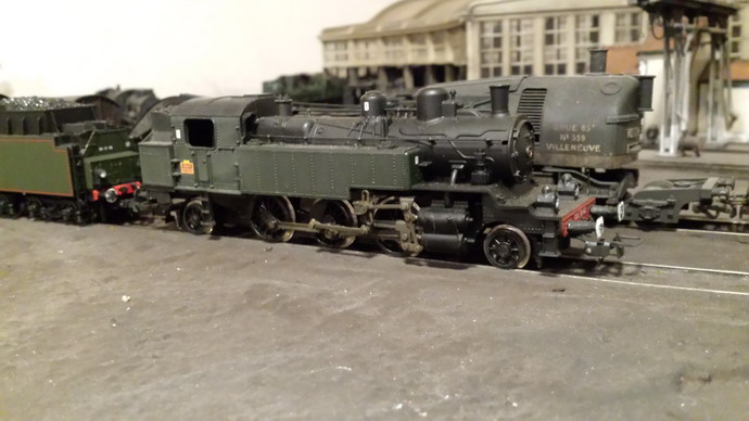

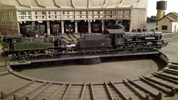

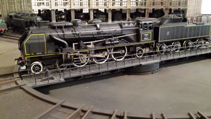

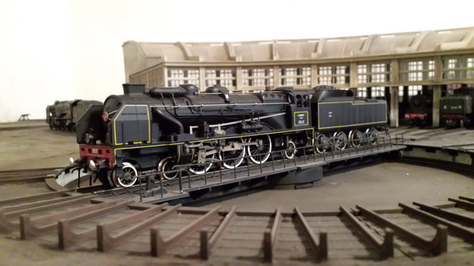

- Ici , sur le dépôt , la cavalerie de 231E prête à partir.
[img][img][/img][/img]

Tiens on dirait la 708 revisitée? Quant à la 141 elle s'approche des 141C Ex Etat. Dans le style, j'avais projeté de faire une 230 J ex Etat (de type Garbe avec excroissance de la boite à fumée)en mariant la chaudière d'une 230F Lilliput et celle de la 140C Jouef.
Jolie cavalerie de Chapelon. Comme quoi elles ont encore de l'allure. J'avais songé aussi a faire une 231H PO ou une 240A Chapelon. Peut être un jour.

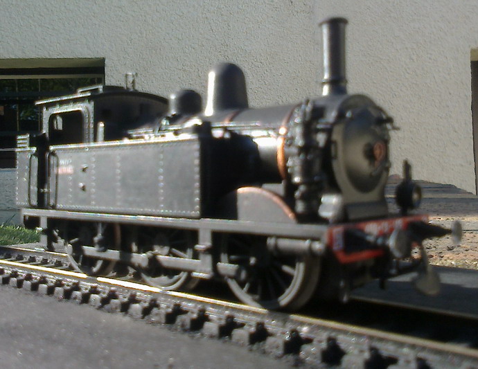

Dans les vielles gloires qui un jour vont repasser en RG :
La 131TB Hornby. Elle fait un bruit d'enfer surtout avec le Mark IV. Elle avait déjà été revisitée en 1970. Je lui ai préparé un moteur IProd'. :
Dans la foulée la 040TA Jouef et la 040D PIKO. Cette dernière a cassé un palier d'engrenage maintenant réparé revisitée et patinée.

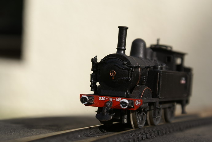

la 030TB Boer a été revue et corrigée mais a gardé son moteur d'origine:

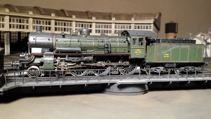

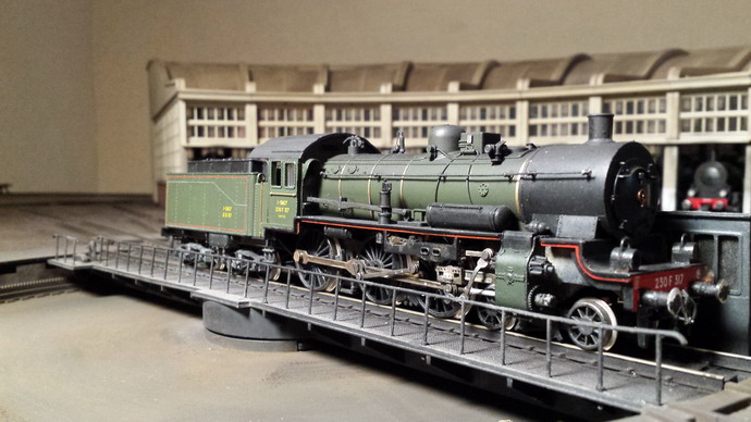

Aussi la 230F317 de Lilliput a été revue et bénéficie d'une prise de courant sur le bogie avant pour franchir les bretelles. (c'est le pb de l'alimentation des locos à tender séparé avec alimentation en diagonale - les 231E et 030A RIVA ont été modifiées dans ce sens)

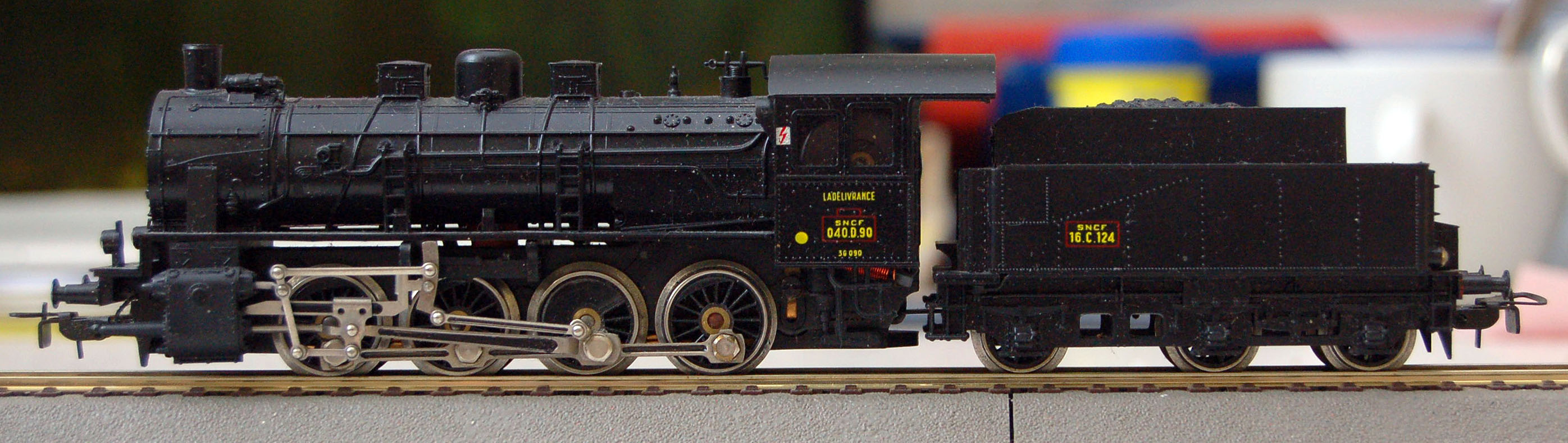

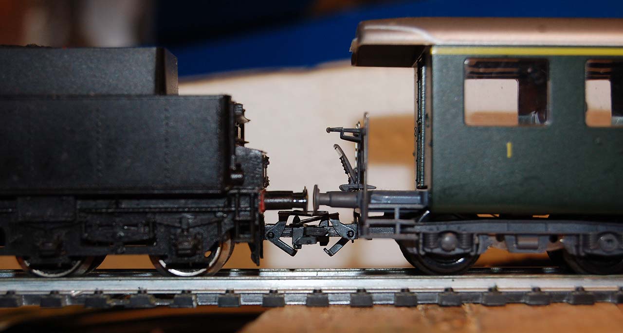

Mon vieux 040 D 90 de chez Piko (RDA) :oops:
J'ai installé une mechanique d'attelage courte Roco (récupérée du wagon couvert) sur le tender

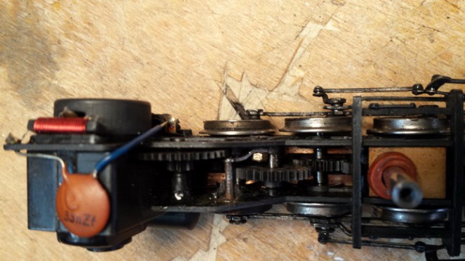

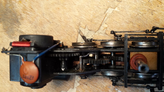

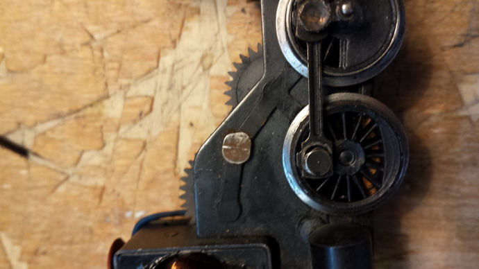

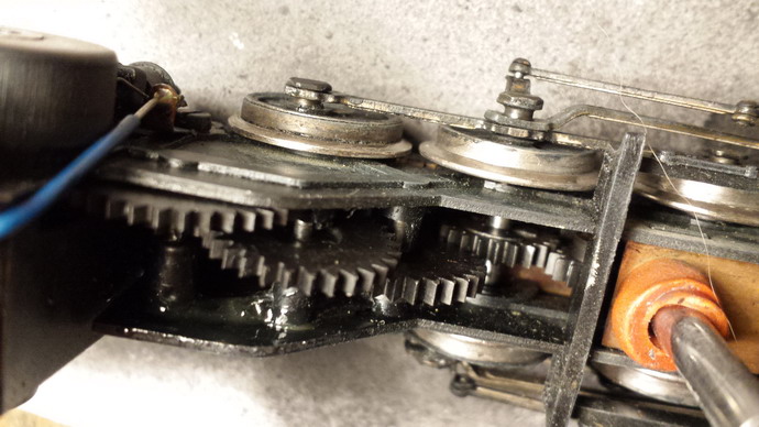

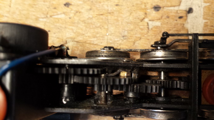

J'ai découverts que les paliers d'engrenages de la 040D PIKO étaient fragiles ou plutôt ne tiennent pas dans le temps

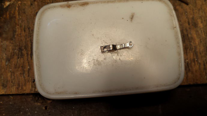

La réparation a été délicate:
J'y ai donc confectionné un palier métallique avec un morceau de bielle, un clou ( :diable: ) et une tige filetée et un écrou:

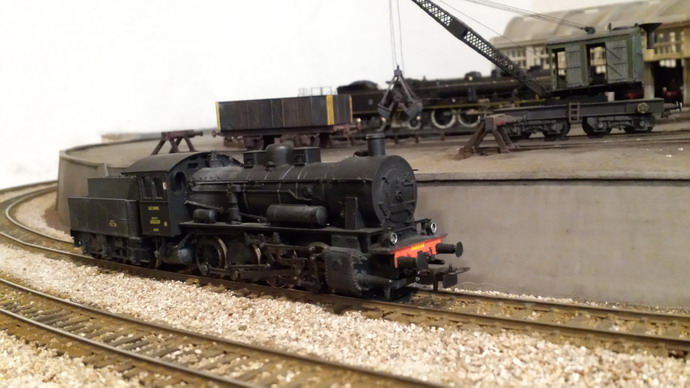

Reprise du service après patine:

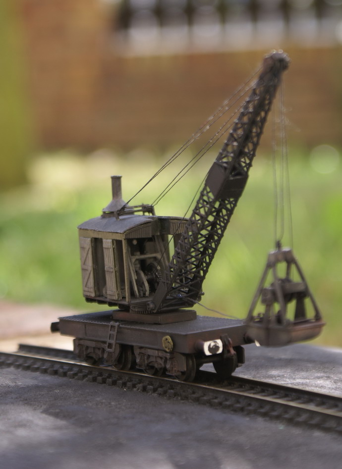

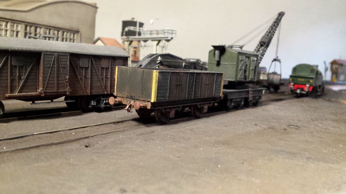

Pour ceux que cela intrigue, la grue à combustible à vapeur est une construction perso avec pour base une production en kit ERIE de JORDAN sur des éléments de châssis de surbaissé Jouef et des bogies de tender 18C. La benne preneuse est en carte plastique. (J'ai fait un recueil pour ceux que cela intéresse).
Le tombereau à scorie est un Jouef de 1953 revisité ...(mon premier train HO - j'avais gardé cette antiquité)
