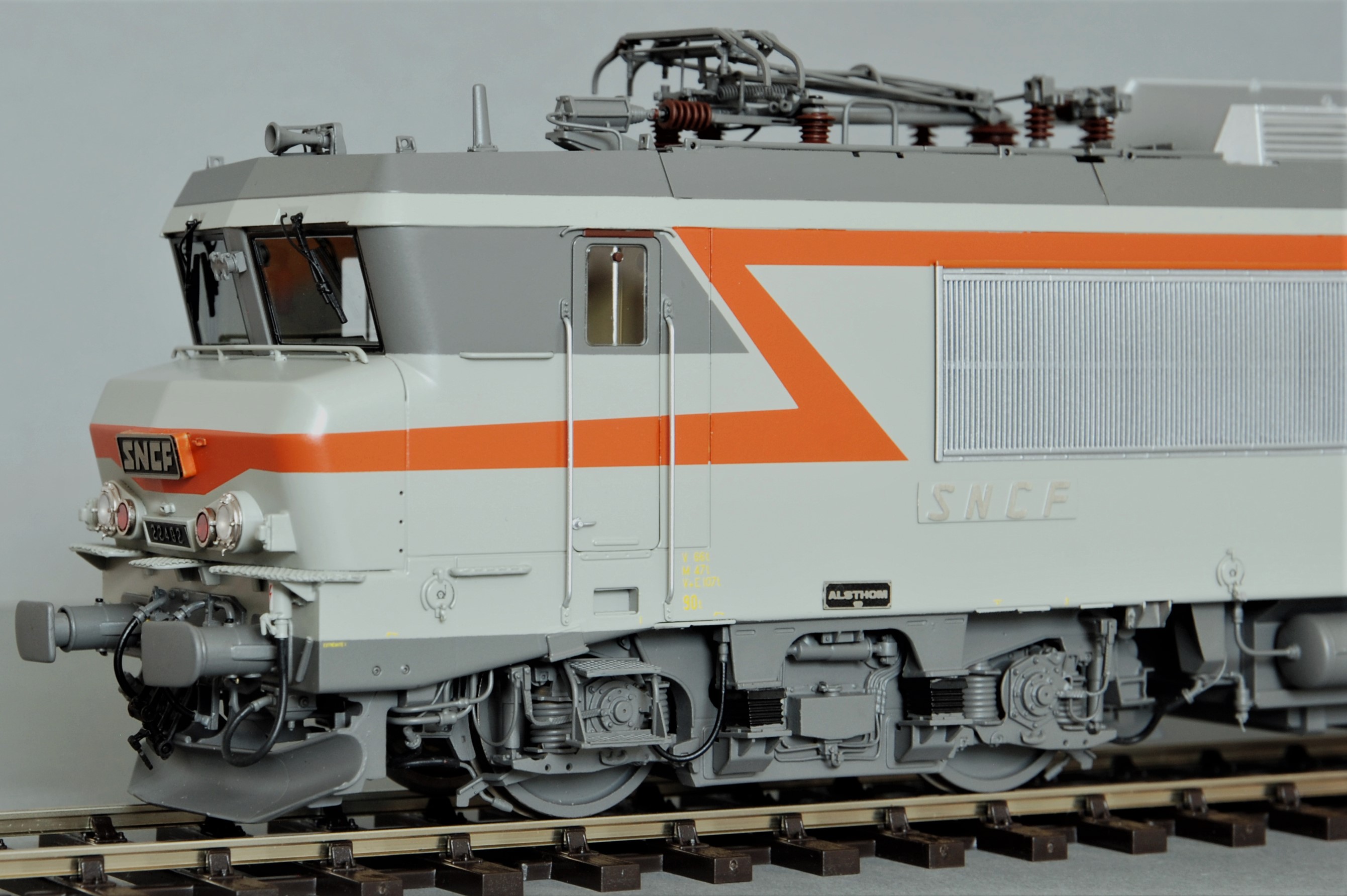

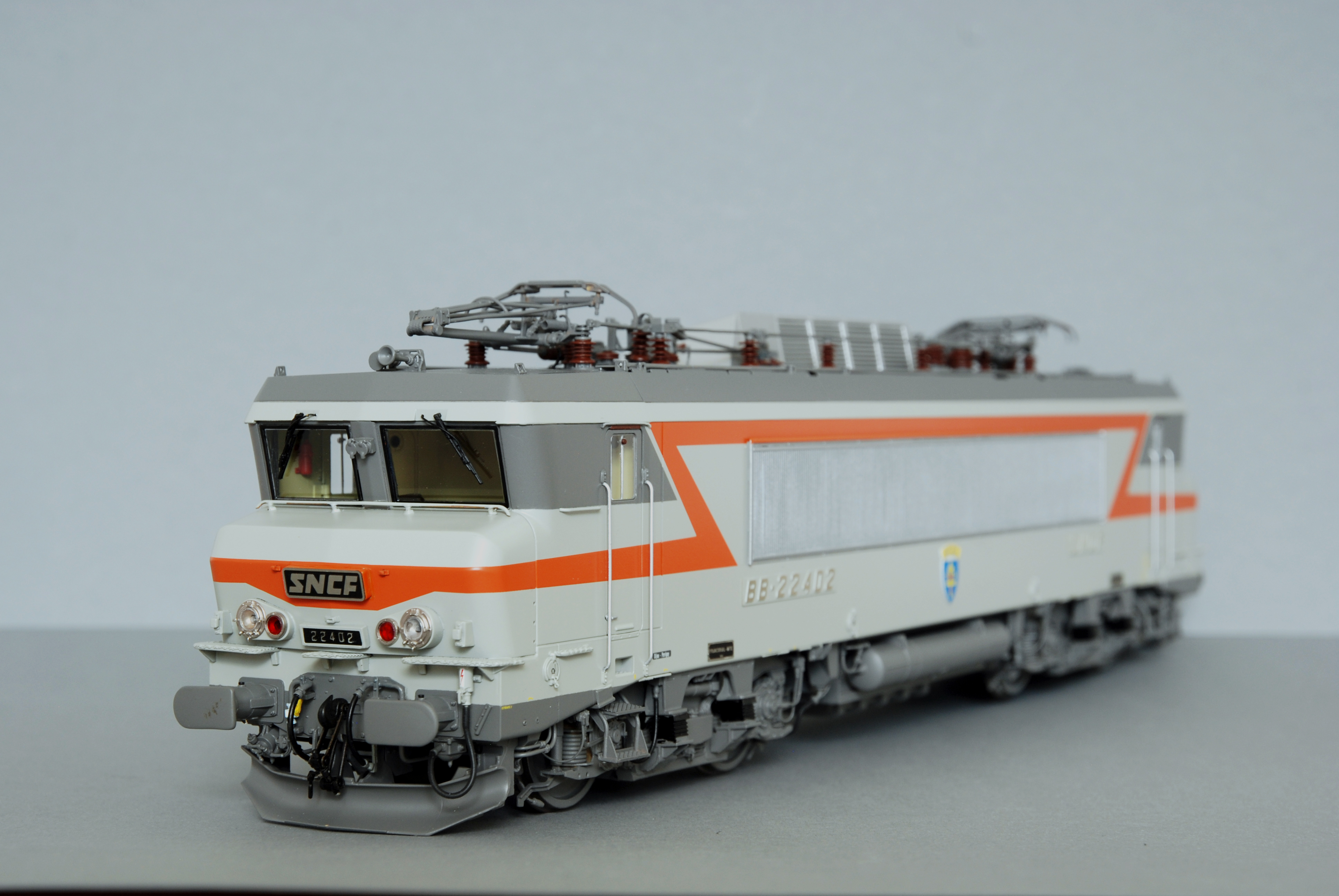

jc73 a écrit:Bon, voilà quelques photos de la bête.
Merci à toi pour ces superbes photos ;)
jc73 a écrit:Pour ma part, une pointe de colle blanche et au moins ils seront bien placé
Ou du double-face de bureau très fin (Tesa...)

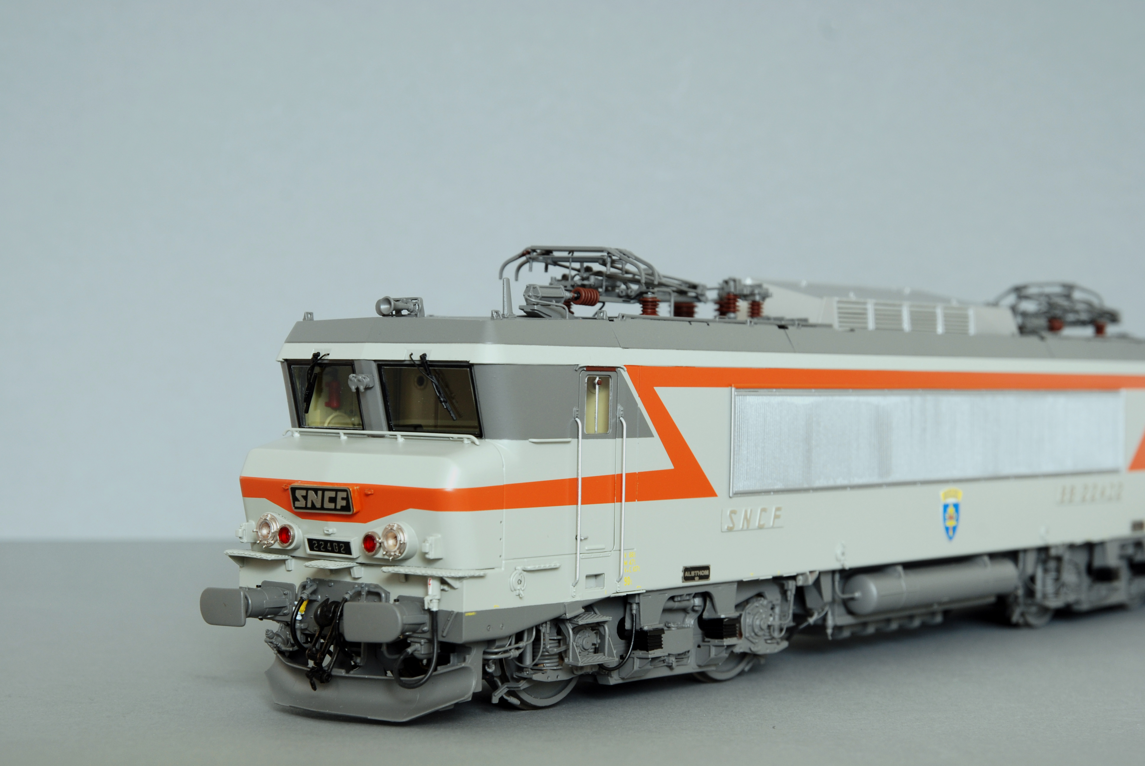

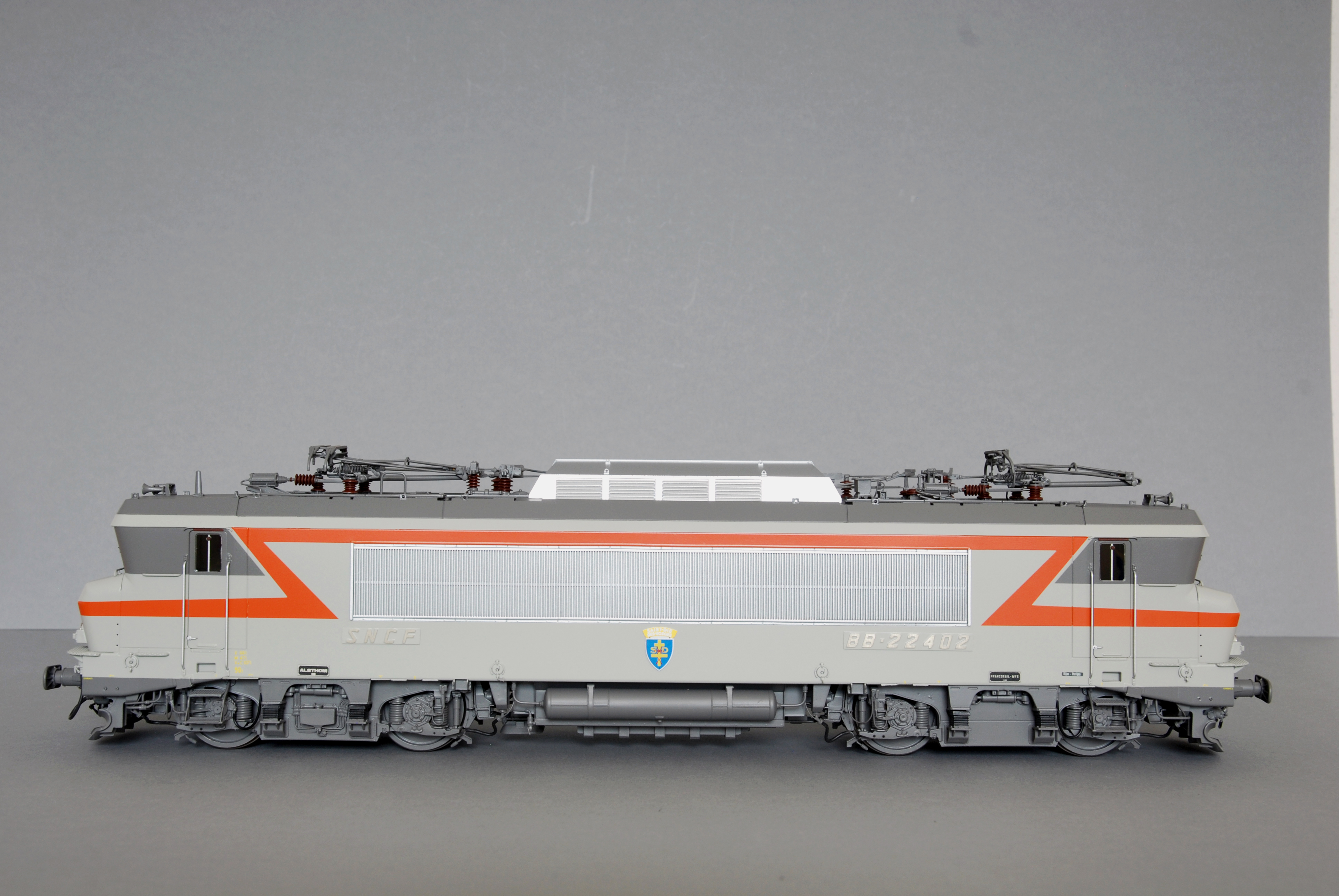

jc73 a écrit:ce qui n'est pas vraiment le cas des plaques latérales en relief que je trouve positionnées un peu trop haut (elles devraient être à égale distance entre le haut des sablières et le bas des persiennes) :mur:
En fait, elles sont collées au pif. Elles devraient aussi être symétriques de part et d'autre des persiennes , et sur chaque face de manière identique. Le dépassement par rapport à l'extrémité des persiennes est le même pour les quatre plaques, et très faible. De même, les pointes des "Z" ( ;) ) oranges sont trop éloignées des persiennes, ce qui a peut-être induit en erreur le colleur de plaques...
Les plaques constructeur sont un peu trop basses, mais c'est beaucoup moins grave.
A voir si c'est fortement collé pour un éventuel réajustement.

Messagepar jc73
10 Sep 2020, 15:08
Pas de panique pour le chasse obstacles, une fois sur les rails, tout va bien !

Re: [0] BB 4400 kW AMJL
Messagepar jc73
10 Sep 2020, 15:28
J'avoue avoir du mal à me rendre compte pour l'écartement latéral des plaques, mais elles sont positionnées trop haute de 1mm à l'échelle :mur:
Par contre, je ne vais pas m'aventurer à les décoller ... trop de risques :diable:
Messagepar BB67300
10 Sep 2020, 16:05

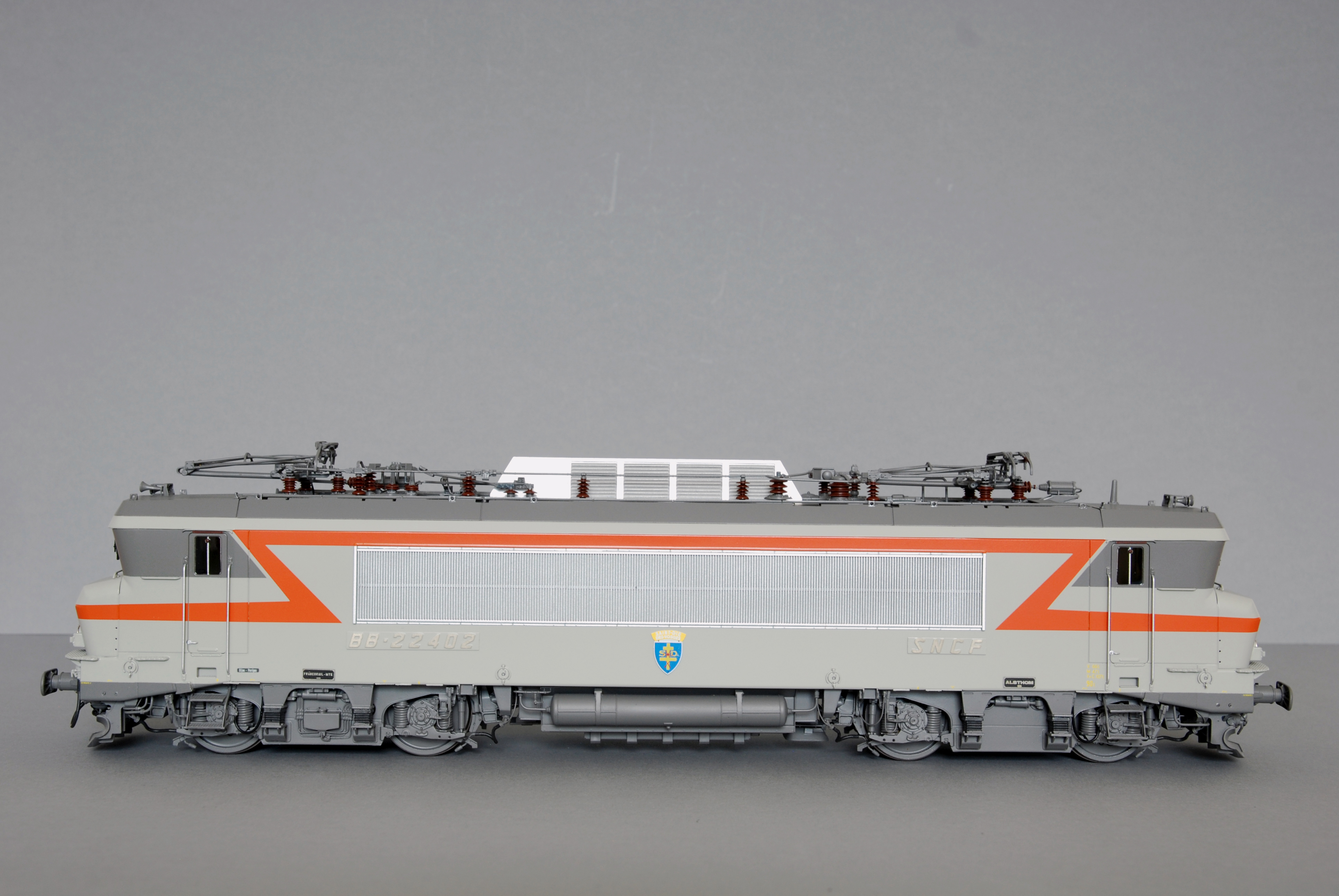

En fait, la seule plaque posée correctement (sauf en hauteur) est la 22402 posée à gauche. Les trois autres devraient donc avoir leur bord extérieur dépassant de la même valeur par rapport au bord de la persienne.
Mais quand je me gaussais des plaques penchées de la 22374 LSM, je ne pensais pas que ce serait prémonitoire pour celle-ci :ggg:
Normalement, des plaques ça se pose avec un gabarit conçu pour, sinon c'est impossible à faire correctement en série (même petite). Ou alors, les livrer à monter par l'acheteur comme les blasons (qui du coup sont parfaitement posés ici :cool: ).
Il faudrait aussi que tu regardes pourquoi les pantographes ne se replient pas entièrement (surtout le monophasé) : il doit y avoir une des barres qui gêne.
10 Sep 2020, 20:19
Un grand MERCI à JC pour les clichés de son exemplaire que je me suis permis de recadrer au plus près après les avoir mis dans la mémoire de mon ordinateur... ;)

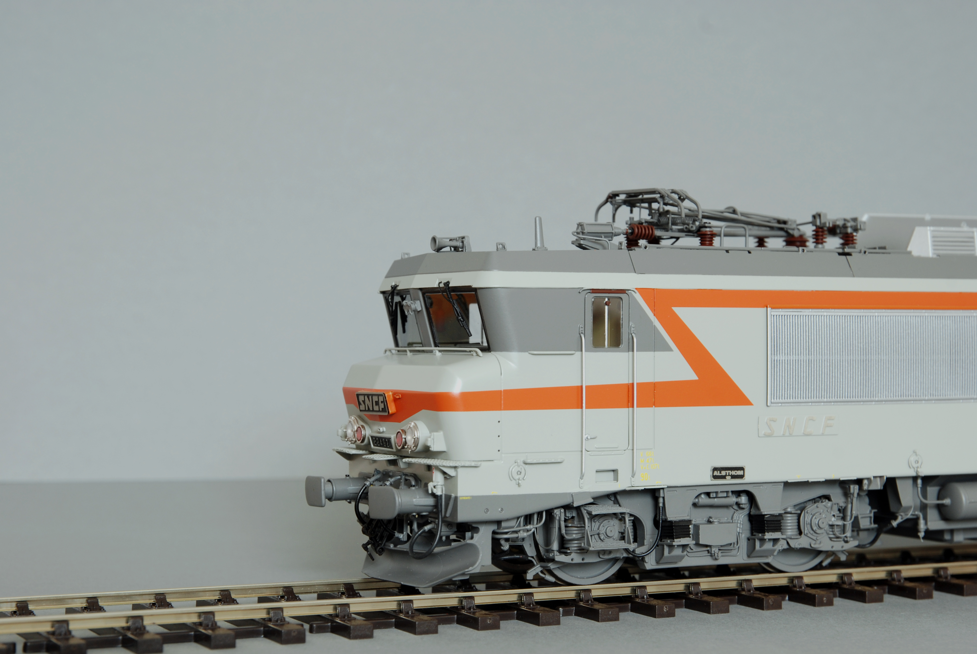

Avec l'arrivée prochaine de mon exemplaire (qui n'est plus la 22402 initiale suite à un petit arrangement entre (3) amis au final tous satisfaits mais une BB 22368 Rennaise plutôt que la 22347 Marseillaise), j'avais commencé à dresser un petit cahier des charges afin de voir ce qui pouvait être amélioré :
- Mise en peinture des gouttières au-dessus des portes d’accès cabine en Gris Béton 804 ;
- Mise en place de la bande de protection en haut des portes d’accès de cabines (teinte « orange passée ») ;
- Modification de la teinte des fanaux rouges ;
- Modification de la délimitation haute de la teinte orange sur les capots frontaux ;
- Reprise de la teinte en gris alu du pourtour du bossage des logos « SNCF » frontaux ;
- Mise en peinture de la partie centrale de la toiture de part et d’autre du lanterneau en Inox HT ;
- Présence d’un agent de conduite, d’un EPI de sécurité, store baissé côté aide conducteur et présence d’un tract derrière la vitre conducteur, porte côté conducteur entrouverte ;
- Patine.
sauf qu'AMJL a eu tout bon sur les 2 premiers points ! :cool:

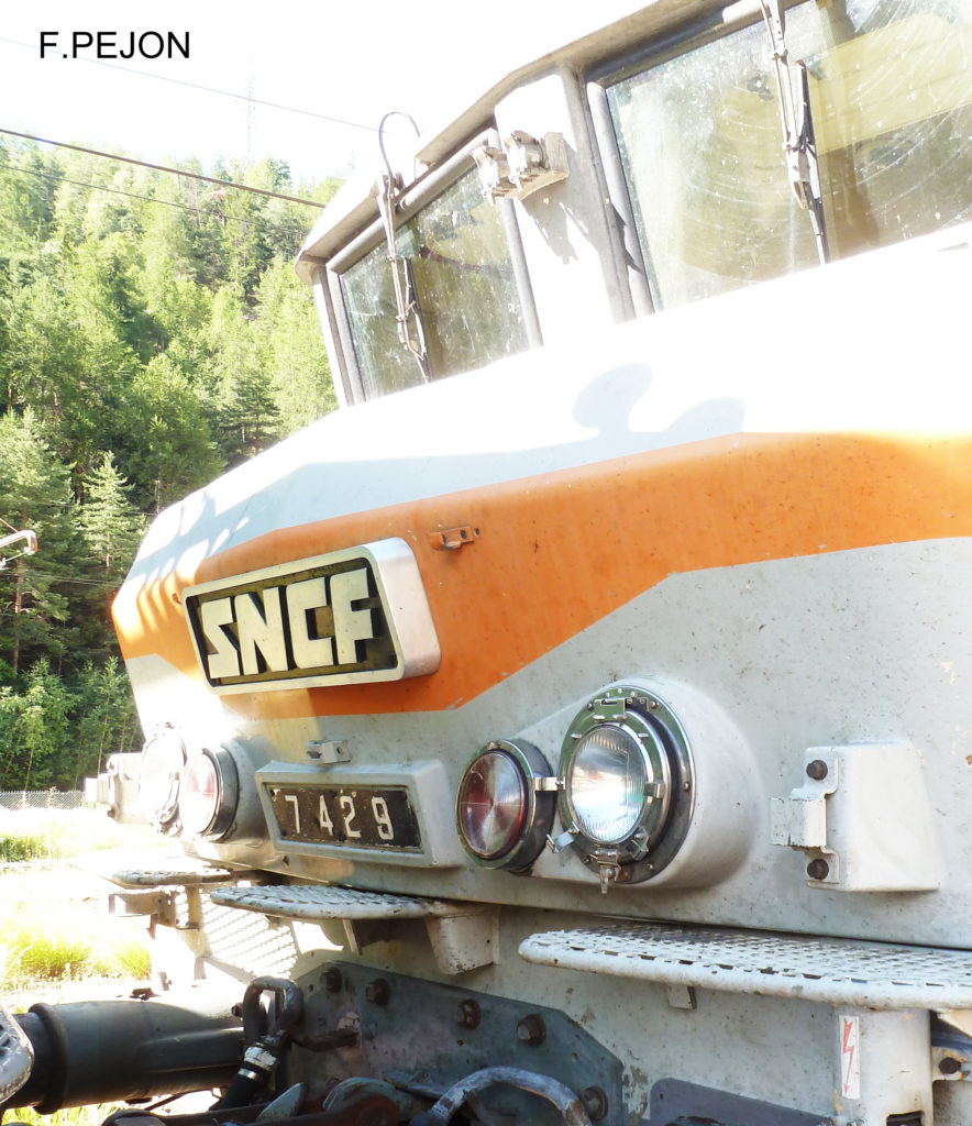

(cliché issu du site DocRail)
- BB 7311 à 7440 et BB 22351 à 22405 : Le sigle SNCF est une pièce en aluminium moulé rapportée sur le capot.
Pour le reste, tout reste ouvert, même si je ne pense pas, au final, faire reprendre la délimitation haute de la bande orange sur les capots frontaux (il manque un chouilla tout de même). Par contre, tout le reste est obligatoire à mes yeux... :yin
