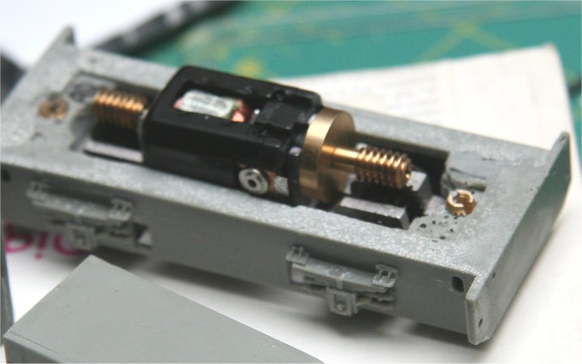

Messagepar augerd
17 Nov 2009, 20:26
pour info, Max (d'Apocopa) avait trouve un chassis moteur pour ses Yxxx pas trop chere (+- 50€) et largement superieur a un Tenshodo (enfin pire, c'est dur a trouver :diable: ) ....
voila une photo du mien, tjr pas fini bien sur :siffle:
de tete, la marque cela doit etre PMT ou PTM :roll:
Dominique :ange2:

Messagepar max
17 Nov 2009, 20:41
merci greg j en ai pris note je vais voir car moi j ai trouvé cela
vsf entraine le pignons 14dent sur le même axe le pignons 10dent qui lui entrain le pignon 36 dents l inconvénient il faut passé commande a 2 endroit avantage ça libère la cabine
chez l octant :
pignon 10dents pas 0.2 Ø2
pignons 36dentpas 0,2 Ø7.2 (celui qui serai sur l essieux )
chez le train magique:
ACC-VISSFIN module 0.3
pignon 15 dents module 0.3
moteur mhk 1015D
volant d 'inertie LTM VI 10 10 mm à coller
barre de laiton de 1.5
max
Messages: 671
Âge: 36
Re: Y6200
Messagepar Boxpock
17 Nov 2009, 20:51
max a écrit:merci greg j en ai pris note je vais voir car moi j ai trouvé cela
chez l octant :
moteur mhk 1015D
Oui, cela est correct aussi, mais tu n'as pas vraiment 1/50 de réduction alors que le mien oui ! Ce que tu gagne sur le pignon entraîné par la VSF, tu le pers sur le pignon de l'essieu. Mais dans les deux cas on est bon, moi j'ai l'avantage d'utiliser des pignons provenant d'un seul point de vente, donc économie sur les FDP !

Re: Y6200
Messagepar bnicolas1987
17 Nov 2009, 20:55
petite question
quel est l'entraxe des essieux?
Japan Railways en H0
bnicolas1987
Messages: 2134
Âge: 38
Re: Y6200
Messagepar max
17 Nov 2009, 20:56
bnicolas1987 a écrit:petite question
40.5mm
max
Messages: 671
Âge: 36
Re: Y6200
17 Nov 2009, 21:02
donc mon idée d'utiliser un bogie moteur de chez halling ne va pas... (entraxe 41.4mm)
bnicolas1987
Messages: 2134
Âge: 38
Re: Y6200
Messagepar max
18 Nov 2009, 21:14
la motorisation n'est pas si facile que sa :mur: surtout que je veux garde la cabine la plus vide possible pour l'aménagé
