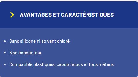

Ce qui me surprend, c'est qu'il est indiqué dans ses caractéristiques ICI qu'il est non conducteur.

Nonodudu76 a écrit:Ce qui me surprend, c'est qu'il est indiqué dans ses caractéristiques ICI qu'il est non conducteur.
Ce n'est pas incompatible. C'est même pour cela qu'il évite l'étincelage.
Un isolant pour fonctionner doit avoir une certaine épaisseur. Le film de WD40 est tellement fin que les contacts (roue/rail) se font. Le poids, même faible suffit à repousser le film.
