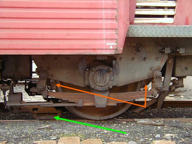

Je reprends une phot de BricoleTout pour vous demandez si vous savez ce qu'est ce qui est montrer pas la flèche verte ( patin) ? Sinon qu'est donc car on devine un genre de semelle de freinage montré par la flèche orange.
Ne serait-ce pas le dispositif de levage qui permet de retourner la draine sur les rails ?
Par ailleurs, je suis casse-couille je sais mais personne n'a de vue du dessous de la draisine afin d'y voir plus claire sur les détails du châssis 'au moins ce qui se voit sur les flancs (freins, sablières .....)
Modifié en dernier par Boxpock le 31 Déc 2010, 14:27, modifié 1 fois.

C'est une DU65 Märklin, et ce que tu vois est le ski.

Cela me semble bien léger pour être un frein.
Stabiliser en cas d'intervention?
Shunt entre les rails?

Oupsss ! pardon j'ai modifié mon message car entre temps j'ai remarqué les sabots de frein 'flèche orange). :ange:

Les patins visibles sur les photos sont des frotteurs destinés à assurer le shuntage du circuit de voie (fermeture des signaux ).

Là, j'ai au moins gagné une sucette! :cool: :applause:
