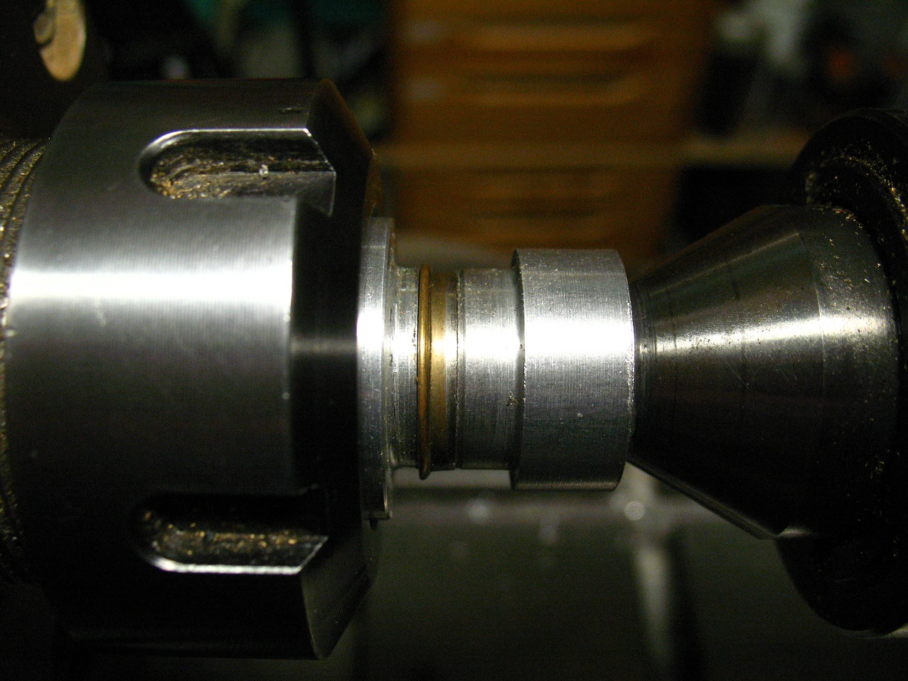

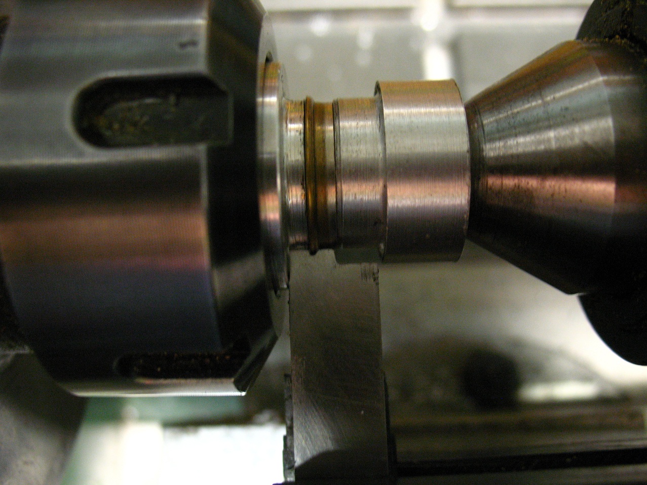

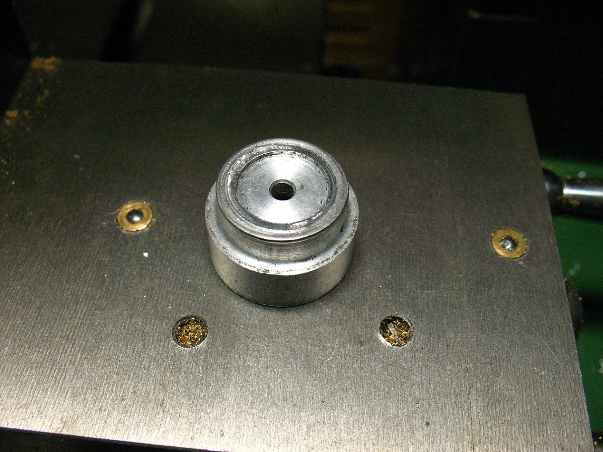

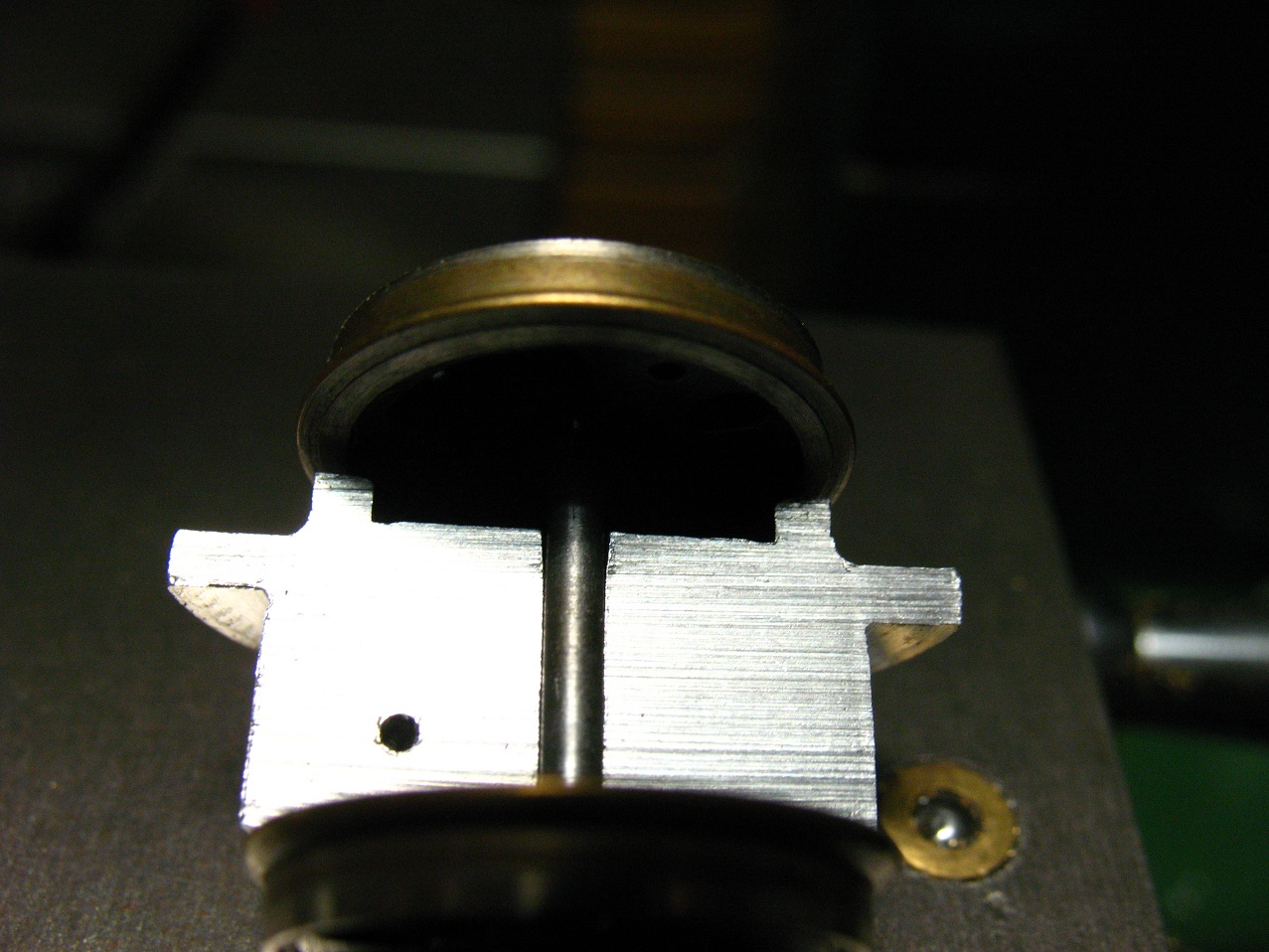

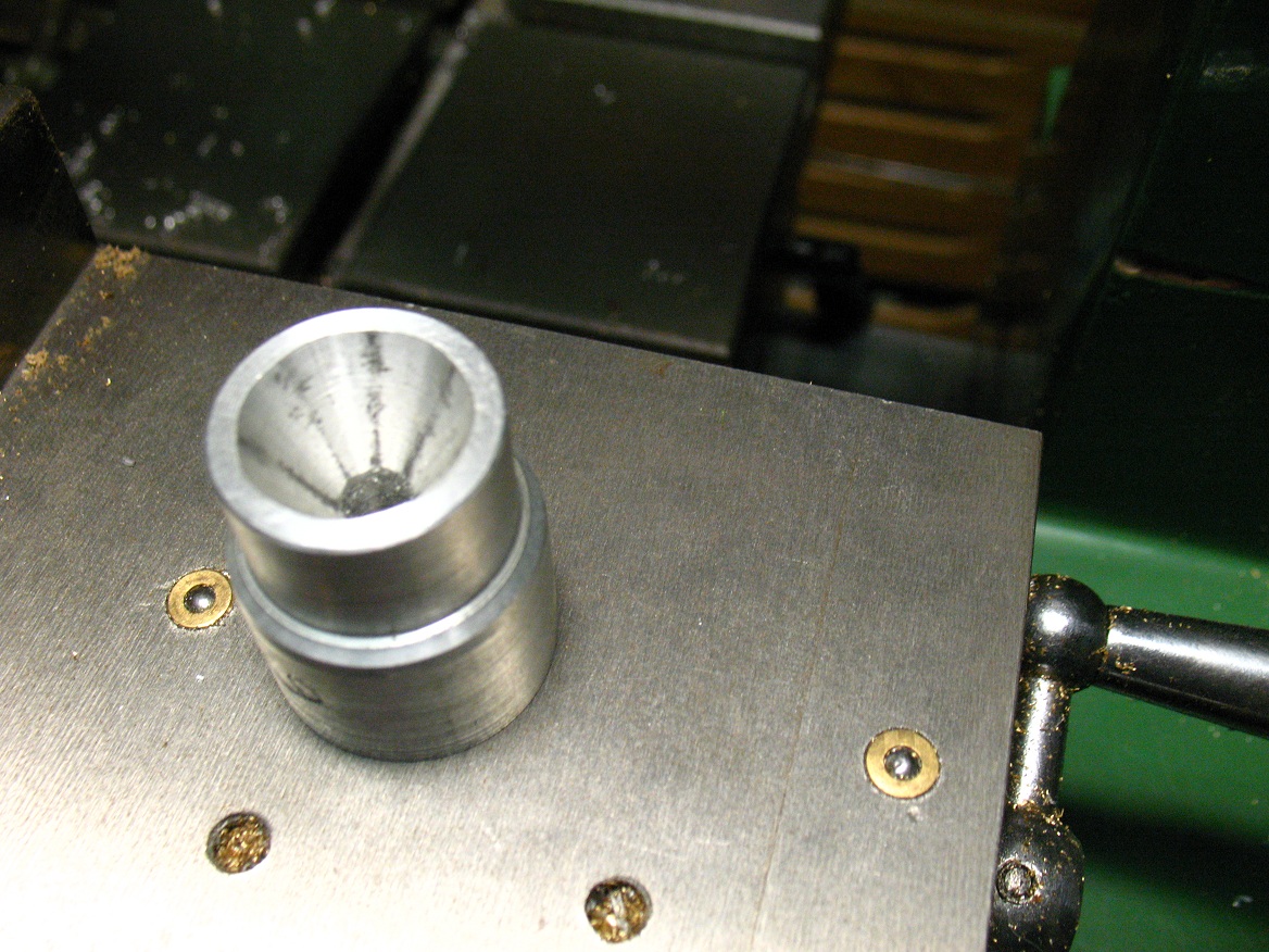

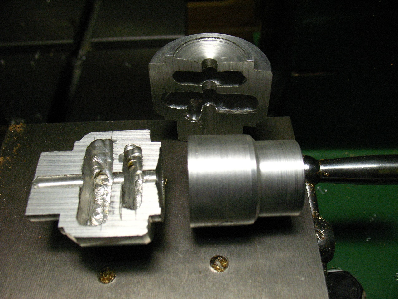

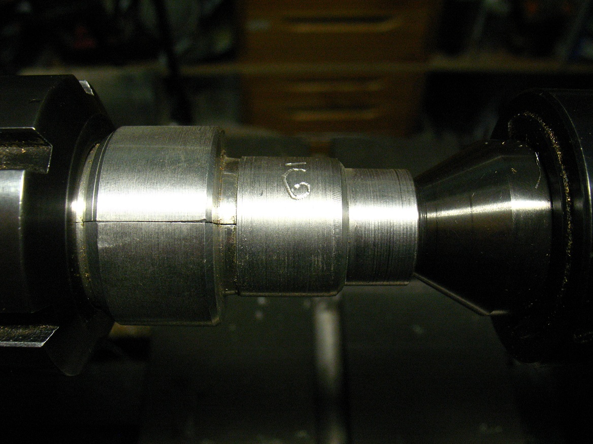

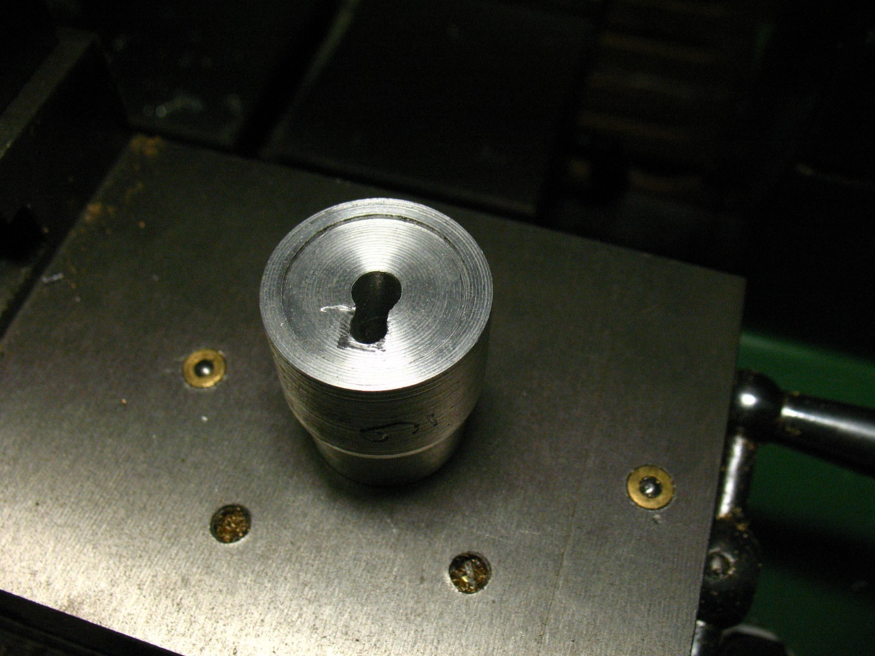

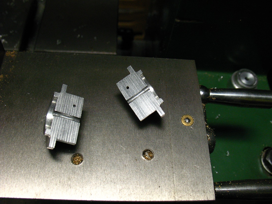

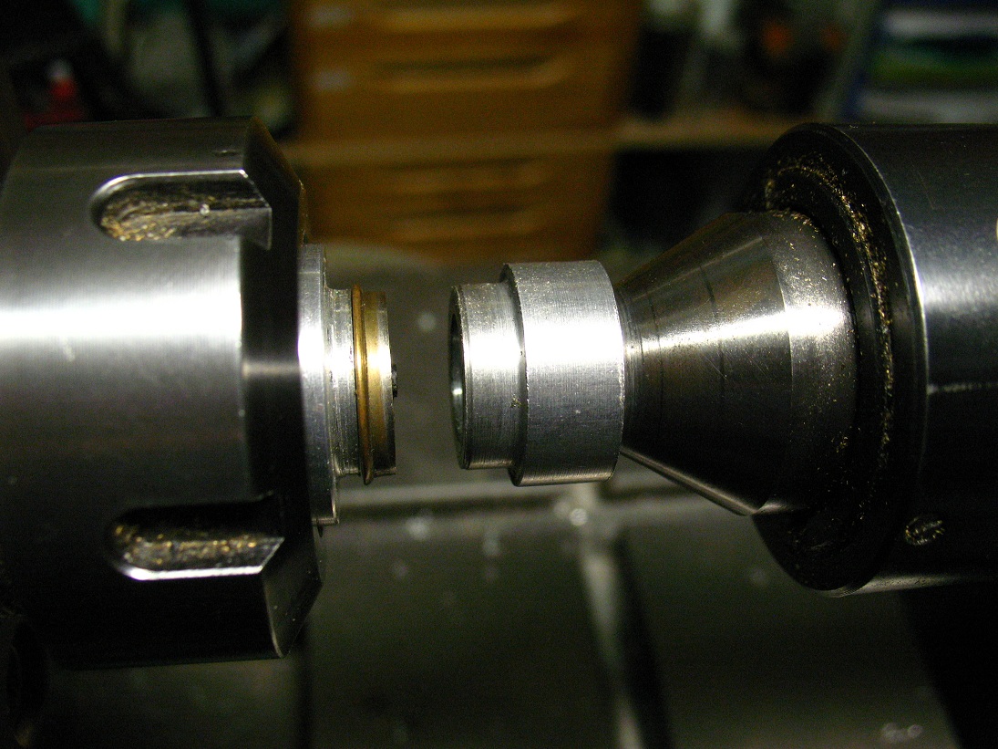

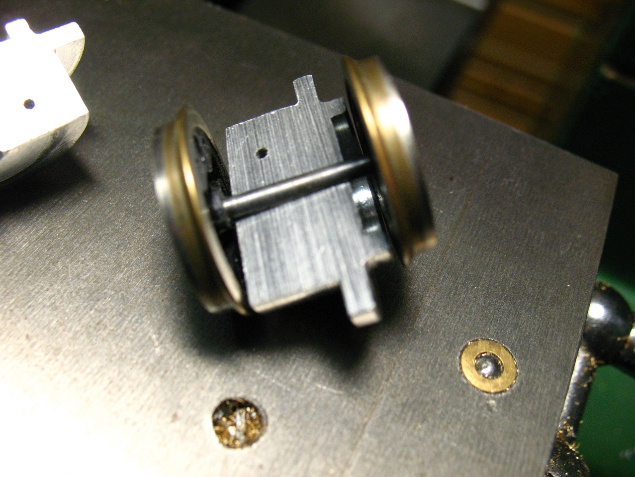

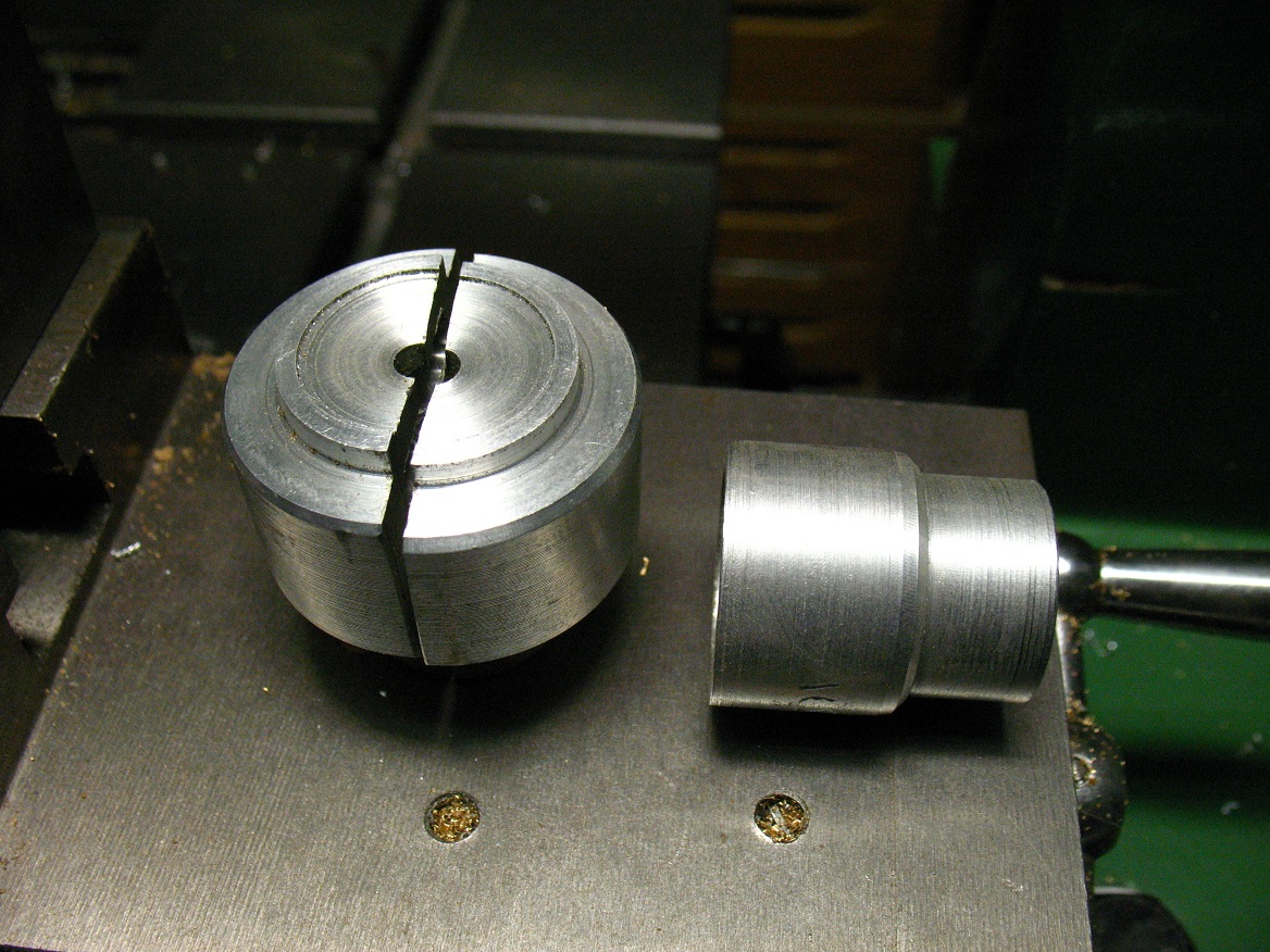

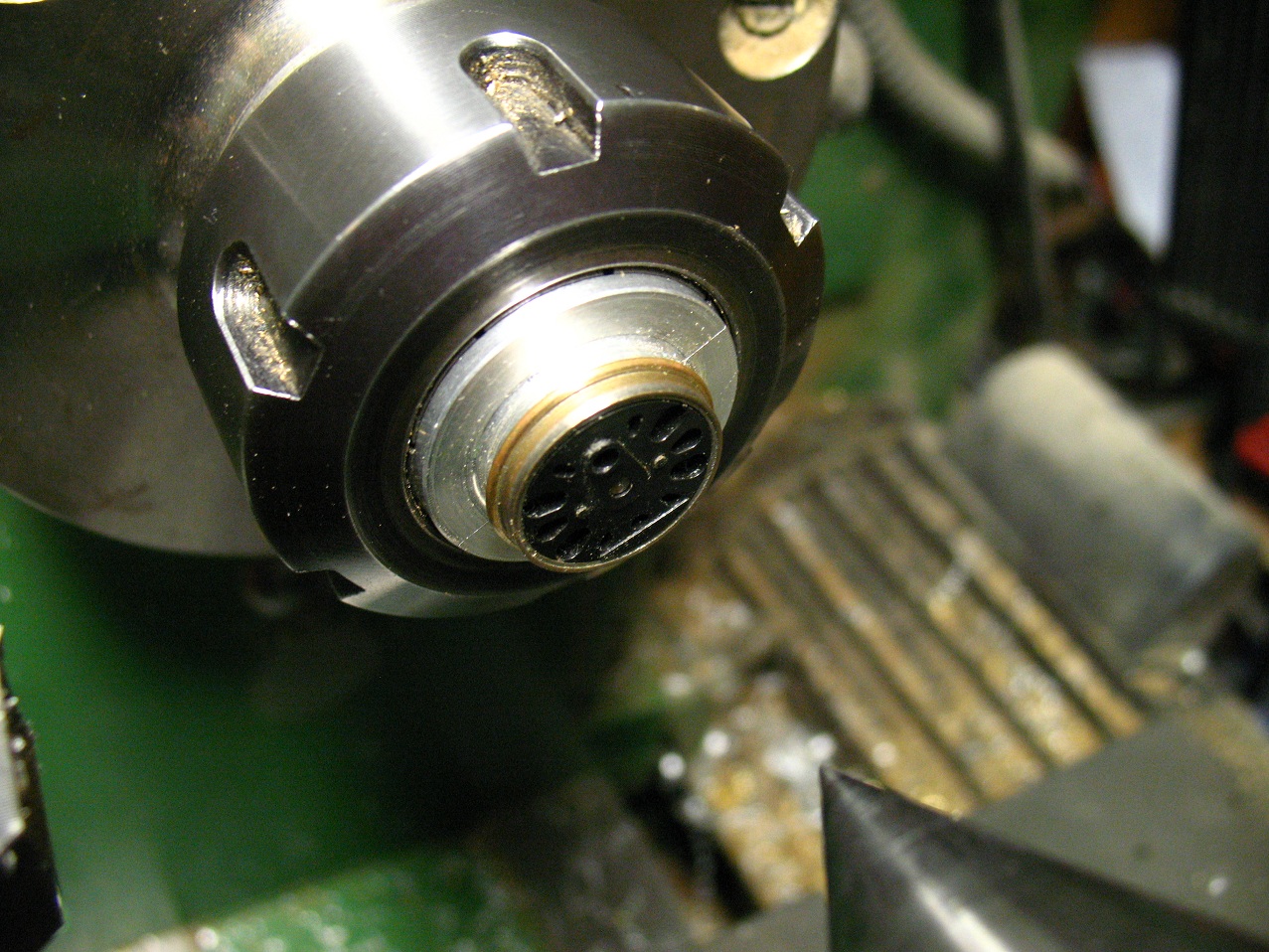

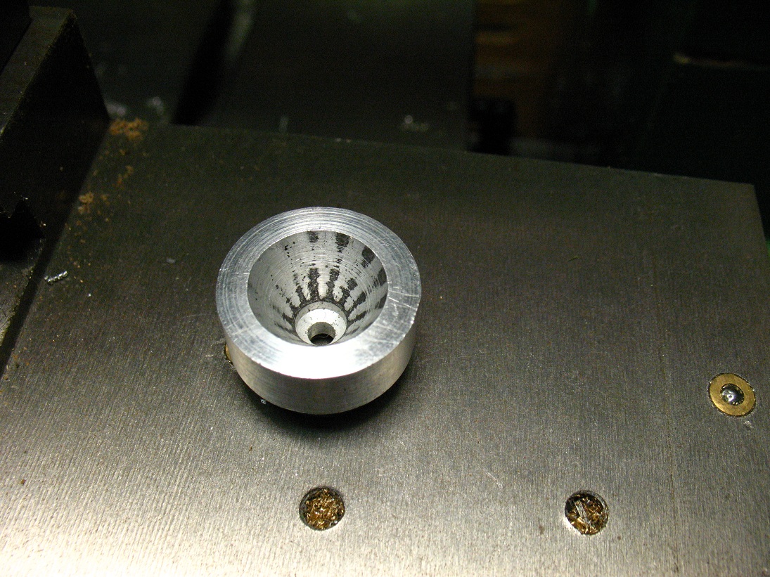

après une lecture un peu barbante de 4 pages de blabla. il y a quelques années (sans prétention )
j'ai mis au point une méthode efficace pour reduire les boudins des roues jouef , altaya entre autre .
ce montage est surtout valable pour les machines vapeur pour expliquer tout cela j'avais écrit un article
dans une revue ferroviaire
les jolis plans de notre jeune lycéen ressemble joliment a mon truc !!!
donc en voici les photos originales :siffle:
loco76
Re: tournage d'essieux JOUEF
Messagepar loco76
19 Juin 2012, 19:56
montage pour roues de grand diamètre et pignon d'entrainement
exemple sur une 141 TA jouef
la pression exercée pendant l'usinage se fait sur le bandage métallique,donc pas de risque d'échauffement
au niveau du voile de roue en matiere plastique
a bientot
loco76

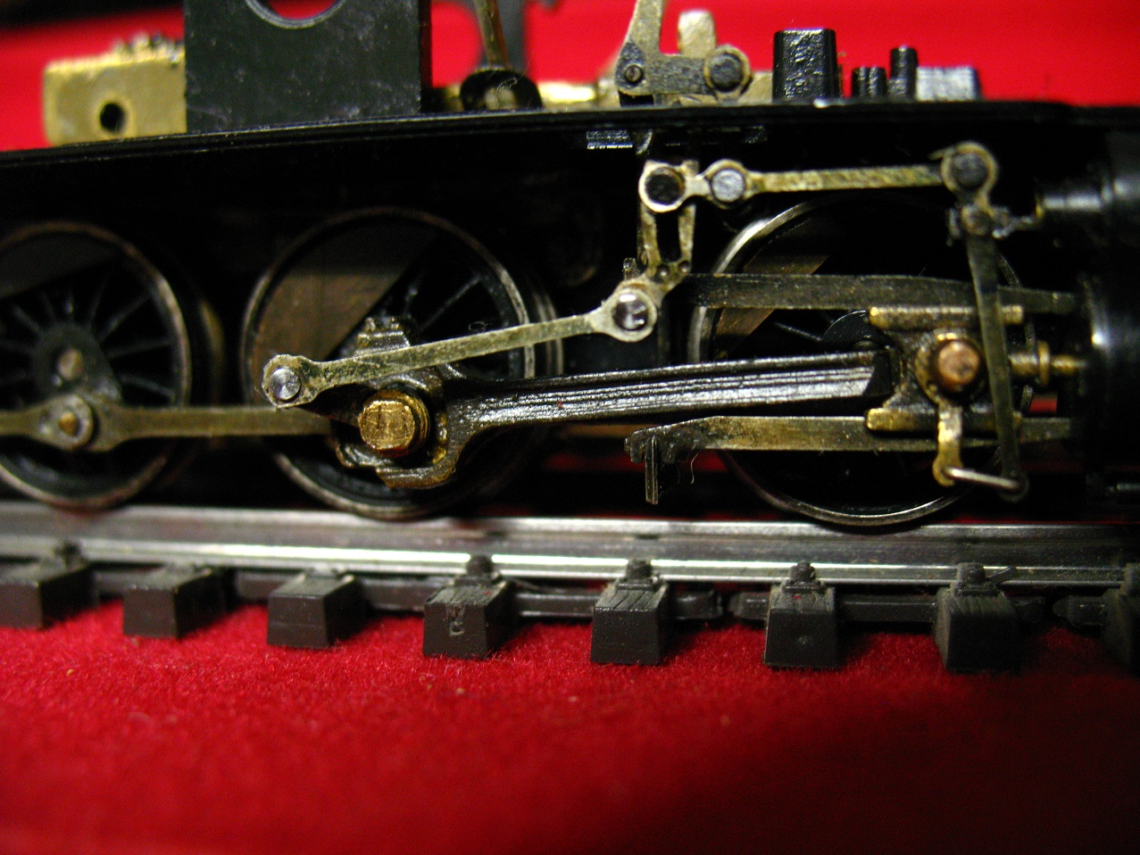

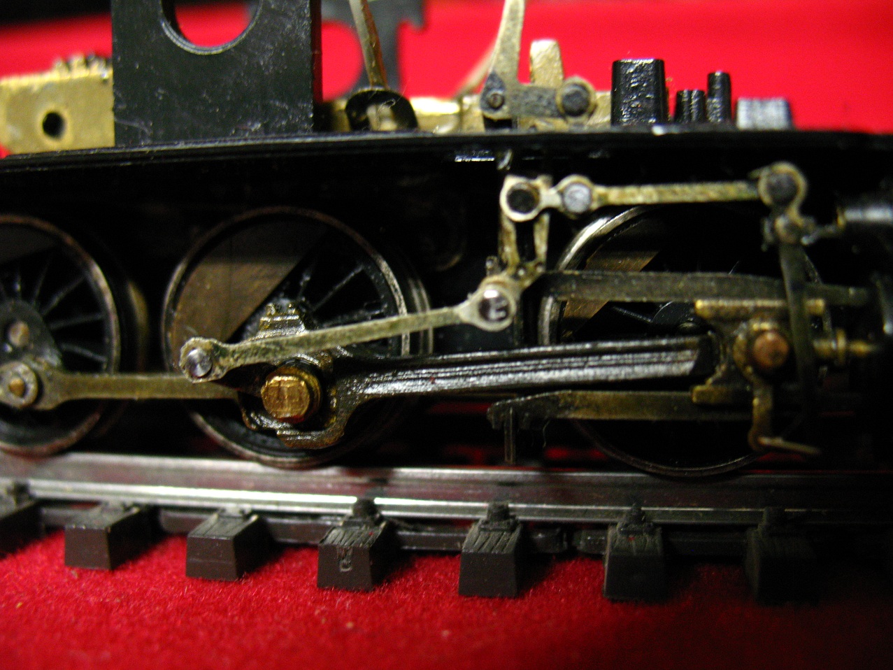

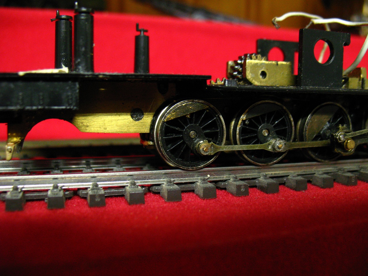

Pas mal comme résultat ! Qu'en est il du fonctionnement en ligne et sur aiguilles ?
Messages: 15375
Messagepar loco76
20 Juin 2012, 09:06
pas de problème les boudins font 0,8 pourvu que la voie ne soit pas posée comme un degueu.......
