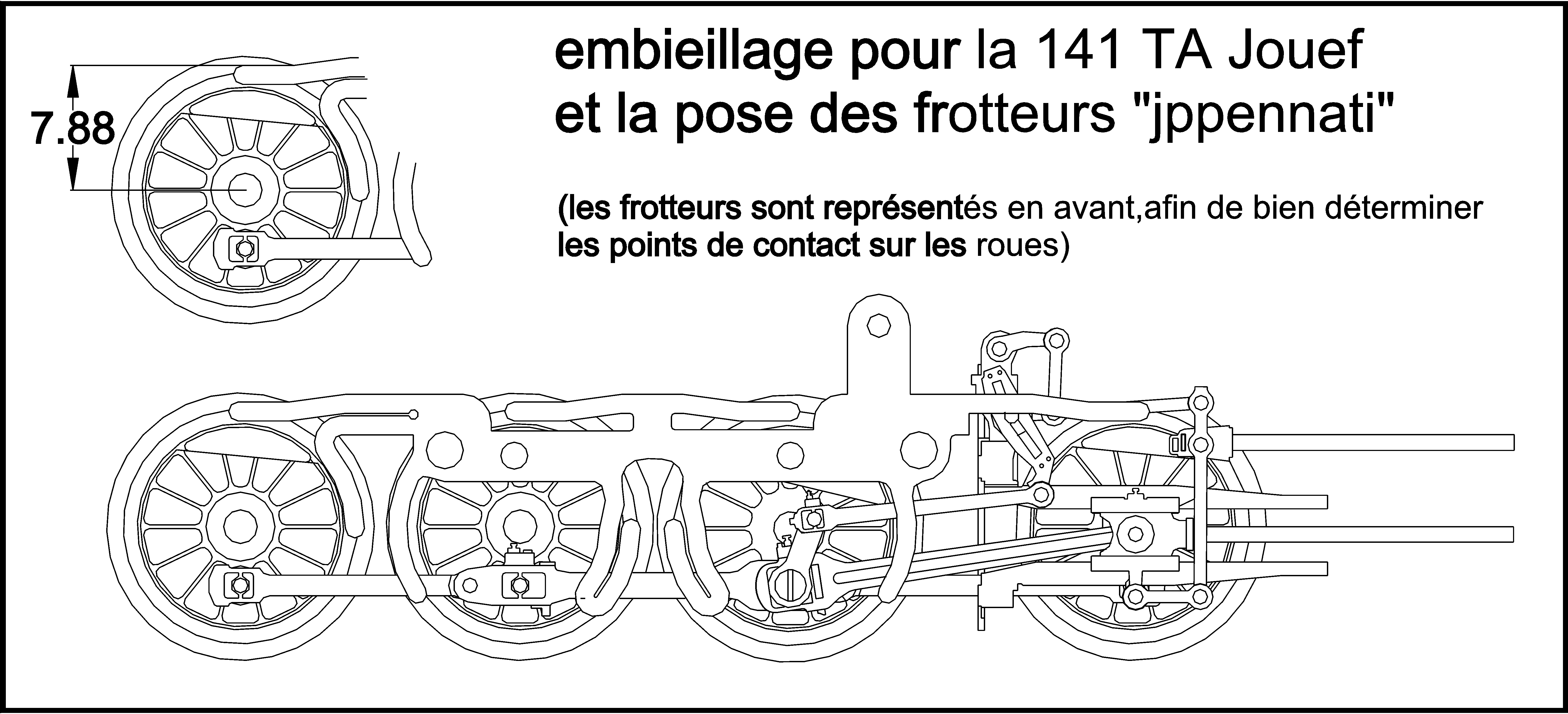

Bon, en semaine avec le boulot, j'ai pas énormément de temps, mais je pense reprofilé mes essieux, les flancs de jante dans un premier temps, puis les boudins dans un seconds. Savez-vous jusque quelle côte minimal du boudin de roue les prises de courant JPPennati peuvent-elle convenir ( 0,8 ou 0,6mm) ?
En réponse à cette question, voici un dessin représentant le frotteur à son emplacement afin de déterminer les point de frottement sur la roue.
Attention, le dessin n'est pas forcement à l'échelle.
Je pense que cela pourra vous aider .
