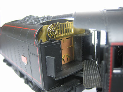

Bien, Il paraitrait que la pièce photogravée de "rectification" du tender Charbon de la 141R HJ soit enfin arrivé chez Mecanic Trains. Excellente nouvelle donc, on va pouvoir rendre conforme ces machines qui sont très réussies par ailleurs.
E. Seibel ne m'en voudra pas si je reproduis ici des photos tirées de son site pour illustrer mon propos:
La pièce:
Le montage:
Bon manifestement c'est ultra facile à monter et joliment gravé. Le seul truc c'est d'arriver à joindre E. Seibel pour avoir le prix et les commander :mrgreen: ... Bon je m'y emploie et dès que je les reçois, je fais quelques photos du montage....

Superbe. :cool: Le pire dans tout ça, c'est qu'un artisan soit oblige de sortir des pièces qui auraient dû, en toute logique, figurer sur le modèle industriel sans frais supplémentaires pour l'amateur. :bof:

On est bien d'accord, mais bon voilà: il y a eu un couac regrettable au milieu d'un ensemble très sérieux (toutes les versions de R prévues et quand même soigneusement étudiées) donc pour 7,50€ (le prix du kit Mecanic Trains) on peut remettre les choses en ordre... D'ailleurs ma commande de 3 kits MT va partir demain chez E. Seibel...

Le réalisateur du site ne t'en veut pas non plus d'avoir inséré les photos tirées du site ... :siffle: :siffle: :D :D
Je n'ai plus besoin de mettre un message ici pour annoncer la disponibilité du kit . :ange2:
Challenger60 a écrit:Bon manifestement c'est ultra facile à monter et joliment gravé. Le seul truc c'est d'arriver à joindre E. Seibel pour avoir le prix et les commander :mrgreen: ( Il suffit de demander par courrier le tarif des accessoires comme précisé sur la page d'accueil et la page "MT comment ça marche ?". C'est une spécificité MT)... Bon je m'y emploie et dès que je les reçois, je fais quelques photos du montage....
J'ai aussi mis en ligne la fiche-conseil du montage du kit sur le site Mécanic Trains :
En voici le lien direct :
http://mecanictrains.free.fr/ficheconseil_kit_R21.html
Bien tenir compte de la remarque préliminaire.
Amicalement

Bien !! ça y est, le kit Mecanic Trains de modification de l'avant du tender de la 141R Charbon HJ est arrivé!!
On dégrappe, un coup de lime et c'est monté... je ferai des photos demain!
Mais bon voila, avec ce petit kit le tender charbon est conforme à l'original. Qui plus est la finesse des tôles laiton ajoute un petit plus. Il me restera à le peindre: j'ai un paquet de trucs à passer à l'aérographe, je sens que je vais y passer une week end..... :mort:
