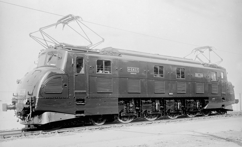

La série des 2D2 Midi
Cette série avait les boites d' essieux moteurs à l' extérieur des longerons comme vous pouvez le constater sur ces photos.
Elle avait aussi une transmission par arbre creux et anneaux dansants.

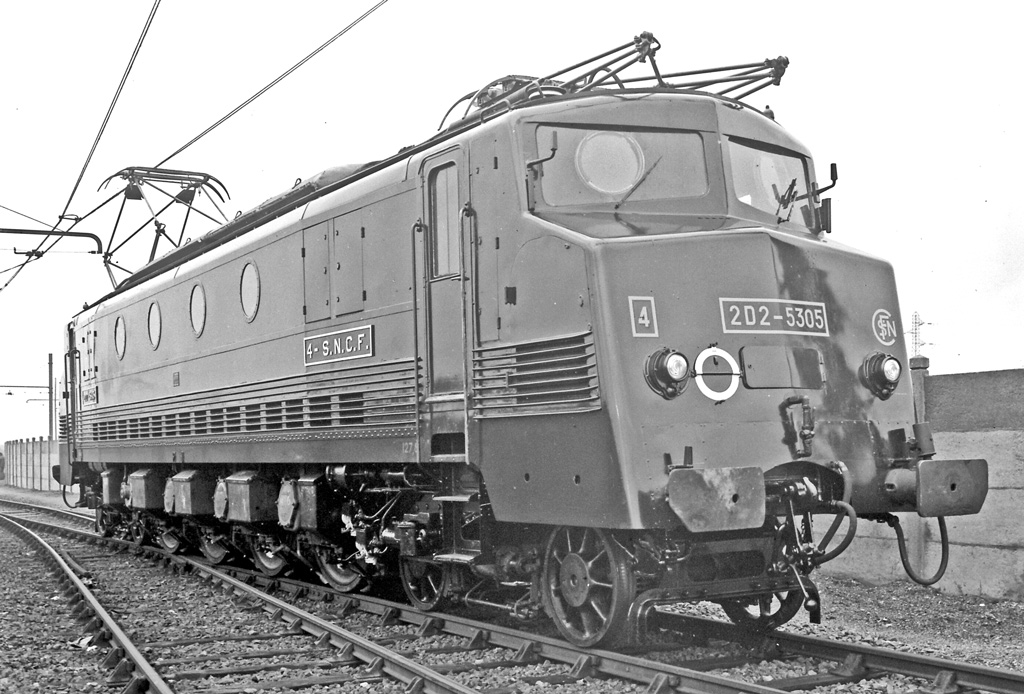

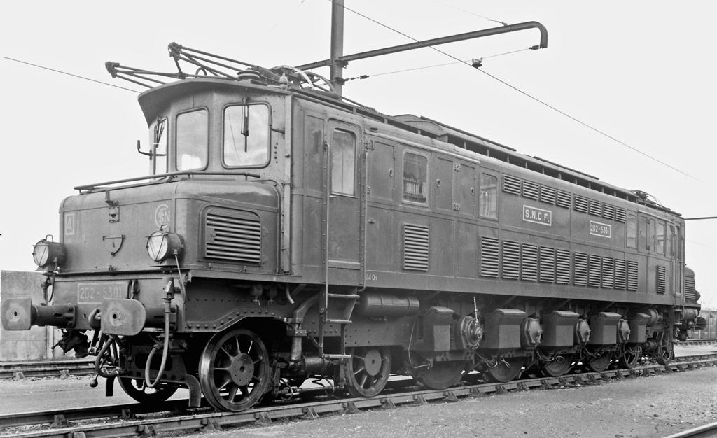

La E-703 devenue 2D2-5301
Elle avait 2 moteurs à 3 induits : l' induit médian d' un moteur portait des pignons qui permettaient l' accouplement des essieux voisins par une couronne dentée.

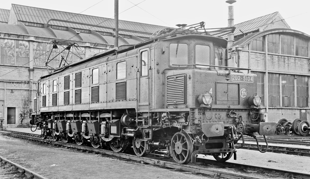

La E-704 devenue 2D2-5104

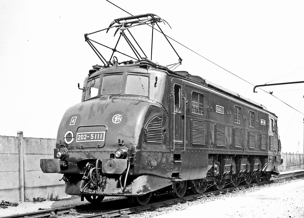

Elle avait 4 moteurs avec transmission "cupe drive" de Westinghouse.
La 2D2-719 de la série des 5105 à 5120
idem à la E 704 pour la mécanique
La 2D2-5111 idem à la E 704 pour la transmission
La 2D2-5305 idem à la E 703 pour la transmission

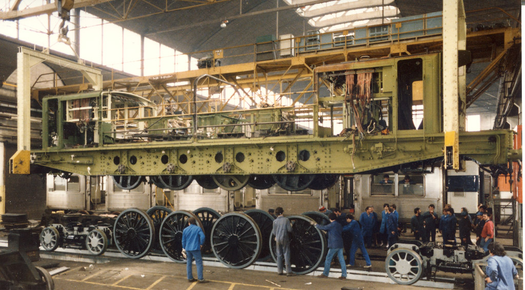

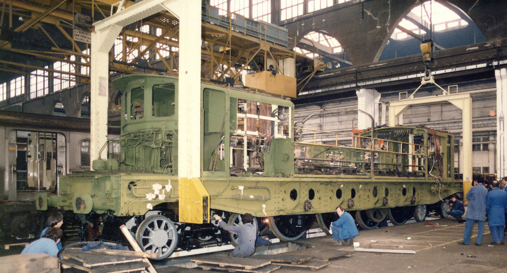

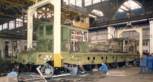

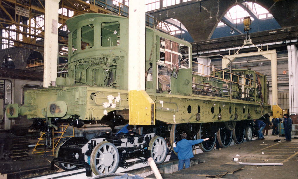

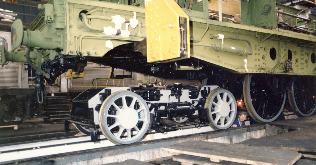

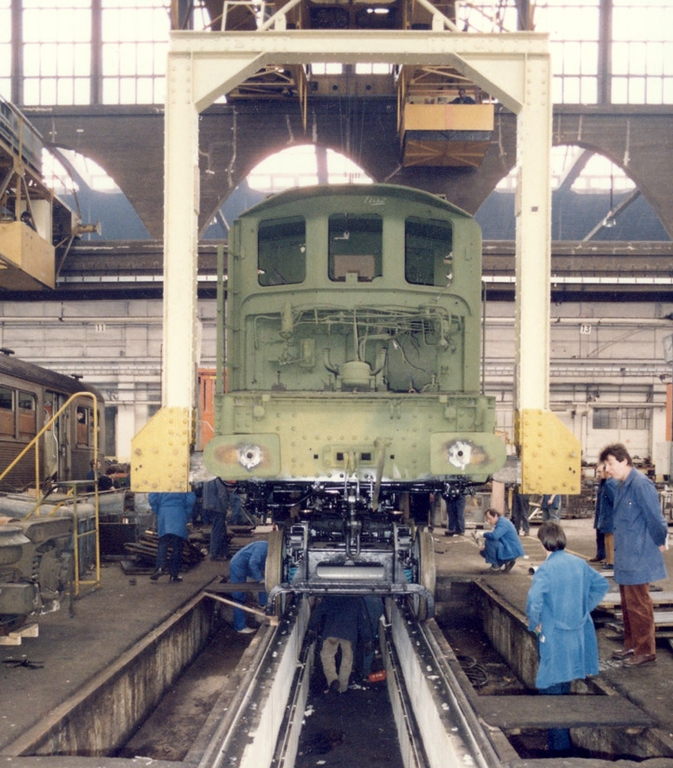

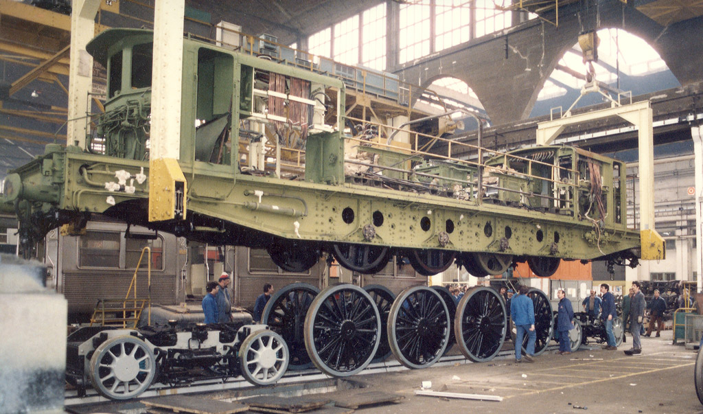

La suite, après quelques jours de repos je viens de scanner 40 de mes photos sur la 2D2 5516.
Le 02 avril 1986 vers 14heures la 2D2-5516 en restauration pour le musée de Muhlouse est en levage aux Ateliers de Vitry sur Seine.
Celle-ci revient de l' atelier de chaudronnerie et a reçu une couche d' apprêt anti corrosion.
Elle va être posée pour la dernière fois sur son train de roues et ses deux bogies.

23 Mar 2008, 21:40
Impressionnant :cool:
Un châssis de 2D2 quasiment à nu. Qu'elle cours de construction ferroviaire du nous donne avec ces photos.
Je n'avais pas la notion que vous les désossiez à ce point là. C'était vraiment du grand entretien. Bravo, Messieurs, pour votre professionnalisme. Pas étonnant que, ainsi soignées, elles aient assuré un service de qualité aussi longtemps.
Merci pour ces documents.

23 Mar 2008, 22:25
C'est effectivement très impressionnant de voir l'ampleur de ces travaux de révision générale !
