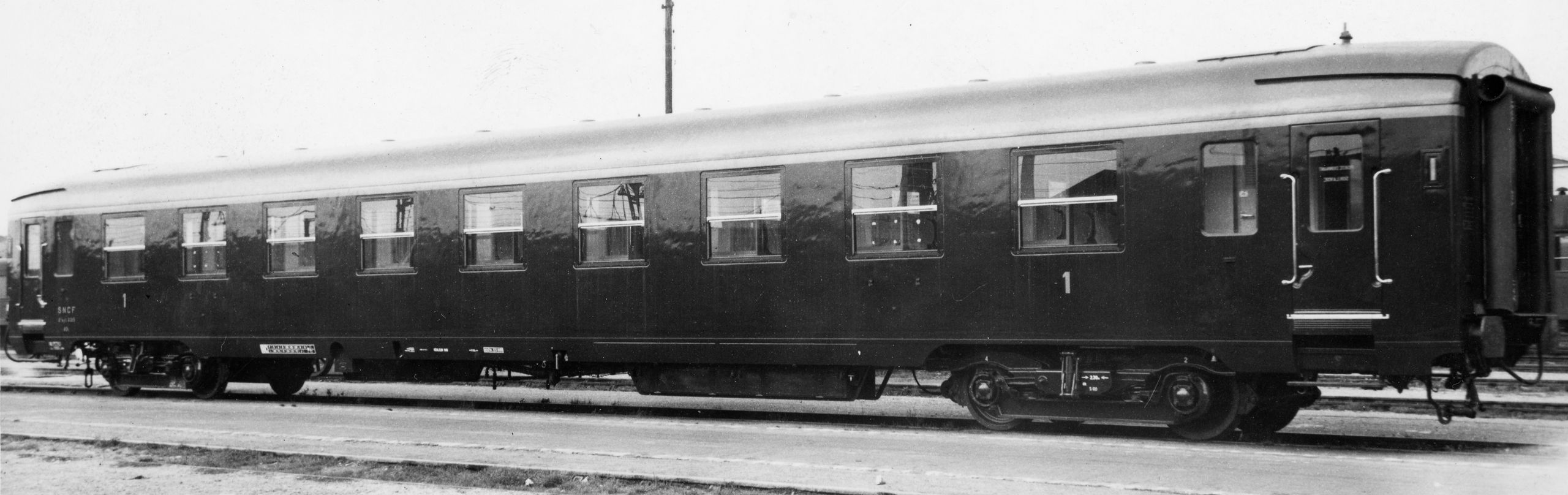

Ha!!! la GDL au milieu des seventies: que de souvenirs, du vrai chemin de fer !
Quant à ton A9, il y a des chances que ce soit celle que j'ai postée en page 2. La revoici ci-dessous.
Comme on la vu ci-dessus, des A9, des B10 et des A4c4B5c5 ont reçu des bogies y 24z. Lima n'a reproduit que des A9 et des B10, pas d'A4c4B5c5.
Par contre, la littérature (dont les fiches de chez qui vous savez) mentionne des B10c10 montées sur Y24z. Sans vouloir remettre en cause les écrits, je n'ai jamais vu de B10c10 montées sur Y24, et Dieu sait si j'en ai traquées et photographiées des DEV. D'ailleurs les états du matériel (TW6) ne mentionnent que des B10c10 sur Y16 ou Y20.

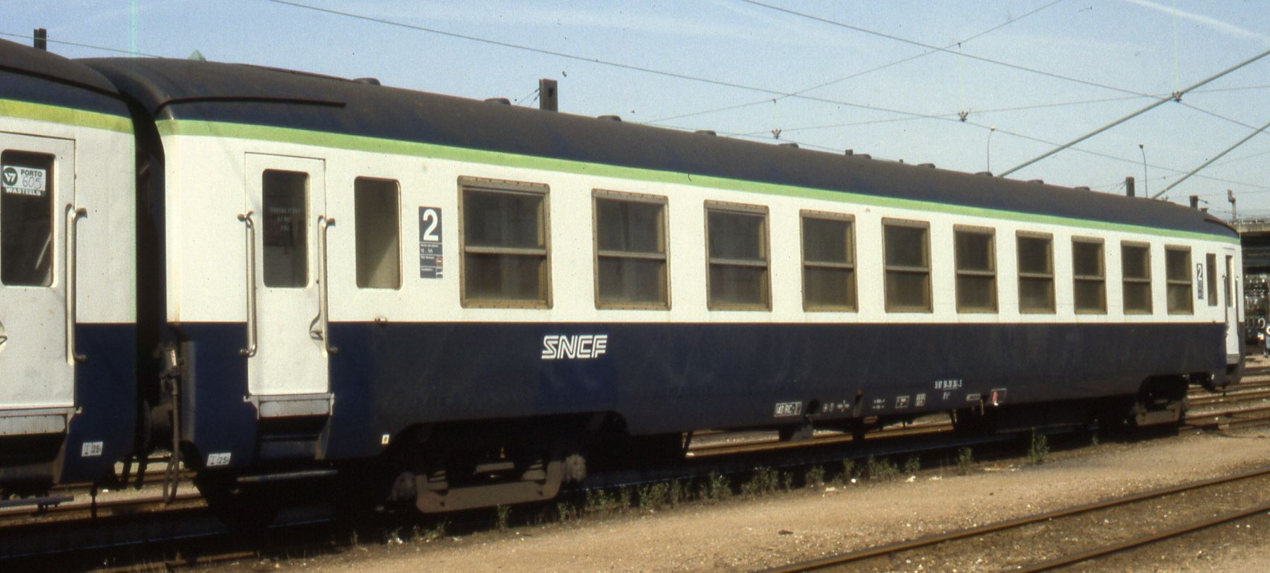

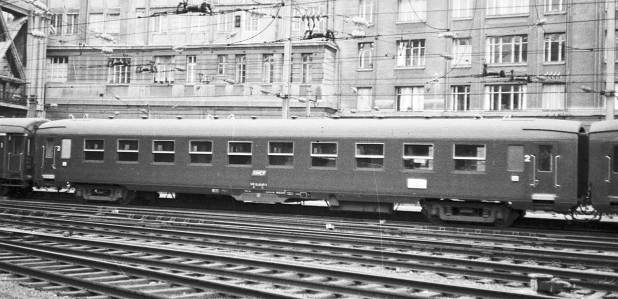

Encore cette B10 DEV longue, à Paris-Est en mars 1971 encore sur ses bogies Y16

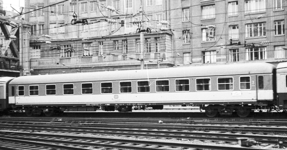

Train Frankfurt - Paris arrivant à PE en fin d'après-midi. Ce train véhiculait la première voiture Pop DB que j'ai vu !
A propos de l'A9 à bourrelets UIC, si elle a connu la numérotation précédente l'UIC, c'est donc un proto. Dommage que la généralisation ne soit intervenu que tardivement.

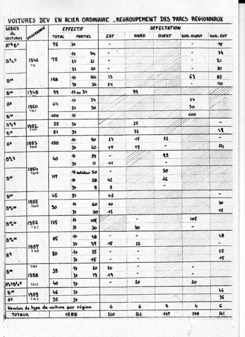

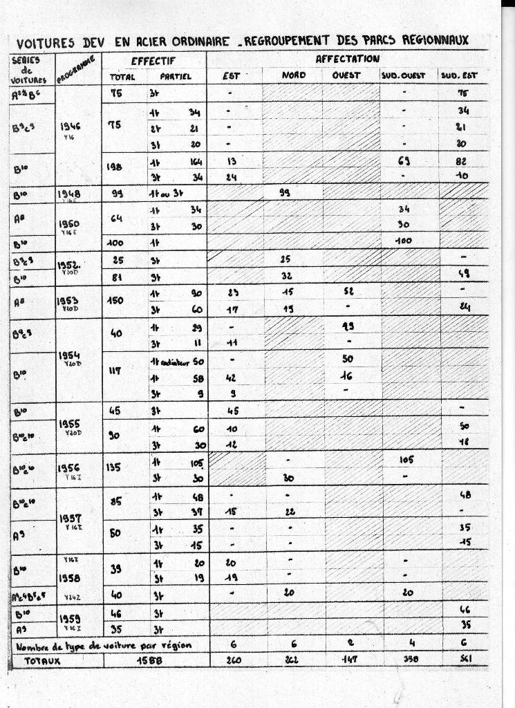

Concernant le regroupement des voitures DEV, dans les années 70, j'avais recopié ce tableau issu d'un document SNCF que l'on m'avait prêté à une époque ou la photocopie était encore un luxe.
Il y avait deux tableaux, la situation initiale (sensiblement l'état de livraison - voir mes tableaux sur eurocity64...) et celui-ci qui est la situation finale ou projetée après regroupement.
Les bogies indiqués pour les voitures longues m'interpellent aujourd'hui, notamment le bogie Y24Z indiqué pour les A4c4B5c5 qui me parait déjà une modification (ou un objectif) ?
1t, 2t, 3t fait référence à la tension de chauffage. En principe les voitures 3t (3 tensions sont aptes au trafic international)

A partir de quand passe-t-on à la caisse longue? Je dirais programme 1955 mais je ne suis plus sûr.
Sinon, de mémoire, ton doc correspond à celui du livre de J;Defrance. Quand je parlais de regroupement au SE, je pensais en fait aux voitures de jour. Mais même dans ce cas, il y en avait donc aussi à l'Est. Par contre SO et O n'avaient droit qu'aux modèles les plus anciens.
