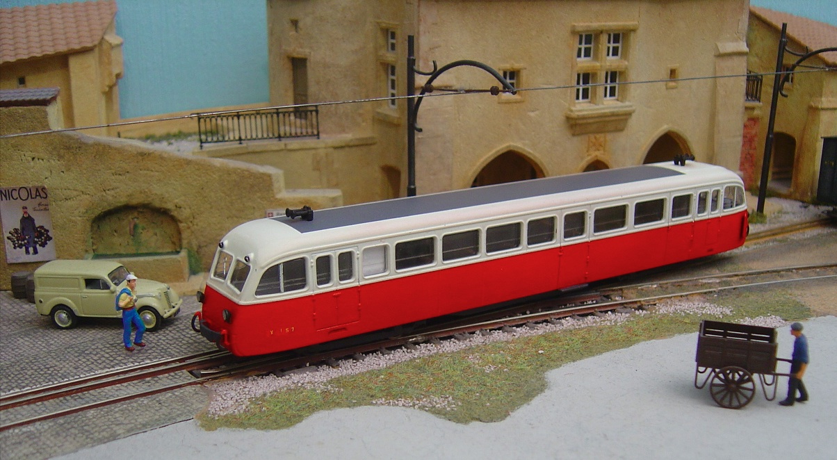

Petite contribution à ce fil avec la modification de l'OC1 De Dion Bouton, partiellement corrigé et mis aux couleurs du Réseau Breton :
Avant :
Après :
Cette transformation ne vise pas l'exactitude, mais simplement à doter mon parc en H0m d'un engin fiable et d'allure sympathique... facilement et à moindres frais :) . La motorisation est issue d'un châssis de tramway Halling, autre solution de facilité... ;)

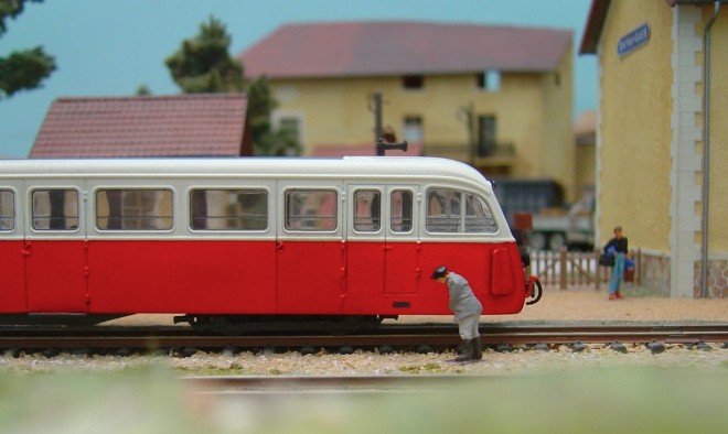

Ceux qui le font ont beau laisser entendre que c'est très simple :shock: , effectivement le perçage/façonnage des châssis métaliques Atlas (comme on le voit sur le VH et le Bugatti double !), tout comme la "greffe" d'un entraînement sur les bogies, me laisse rêveur ! :yin : c'est très probablement (entre autres) une question d'outillage, mais on ne peut pas tout avoir et tout savoir faire... :oops:
Pour le châssis moteur en construction plastique de mon OC1, mis à part l'entraxe du bogie moteur (très faux, mais heureusement très peu visible !) je n'ai pas de regrets : il manque sous le châssis Atlas la très caractéristique "poutre" centrale qui dépasse sous les jupes, ce qui aurait de toutes façons nécessité un rhabillage... :idea:
Une photo de détail (agrandissable) du fameux bogie moteur "en trompe l'oeil" sur base Halling + habillage Atlas : le bandage des roues frôle... les boîtes d'essieux :hinhin mais il faut vraiment y regarder à deux fois pour s'en apercevoir, surtout quand l'engin évolue sur le réseau :
Une observation attentive montrera aussi que pour "estomper" la double-porte en trop sur le compartiment moteur, je me suis contenté de boucher sa "rainure" basse" mais laissé les deux autres (sur le côté gauche et en haut), considérant... qu'une correction maladroite se verrait plus qu'un défaut discret :!: . Et le petit "marchepied" creux sous la porte conservée est simplement suggéré par une touche de peinture gris foncé...

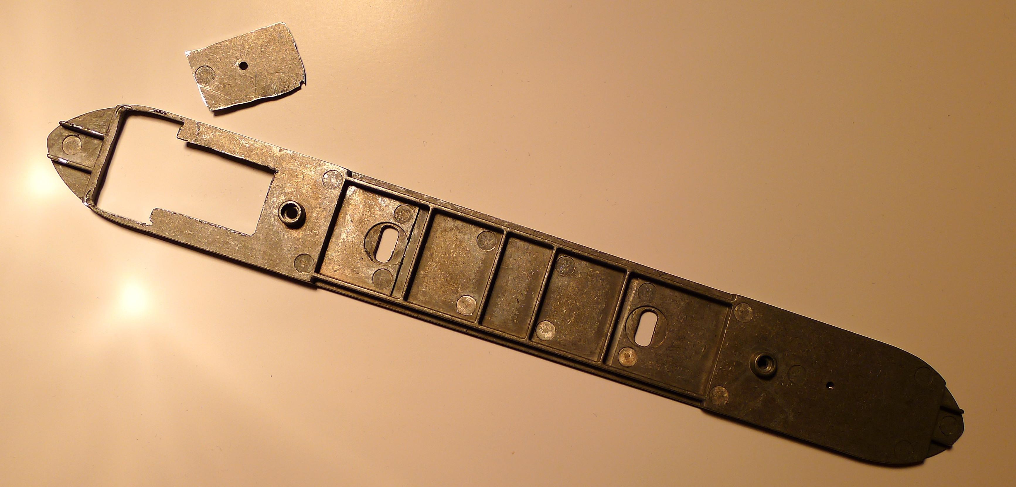

malletslm a écrit:Ceux qui le font ont beau laisser entendre que c'est très simple :shock: , effectivement le perçage/façonnage des châssis métaliques Atlas (comme on le voit sur le VH et le Bugatti double !), tout comme la "greffe" d'un entraînement sur les bogies, me laisse rêveur ! :yin : c'est très probablement (entre autres) une question d'outillage, mais on ne peut pas tout avoir et tout savoir faire... :oops:
En fait l'ouverture de ces châssis en métal était un écueil pour moi aussi. Et même si ce n'est pas une partie de plaisir c'est faisable sans gros outillage. Je n'ai pas de fraiseuse! Je me suis lancé pour ces chassis (VH et Bugatti) il y a 3 semaines après avoir acheté une scie Bocfil: je perce des trous avec ma perceuse dans tous les angles de la découpe puis je découpe le métal entre les trous avec la scie et je finis à la lime...

Merci aussi pour la méthode de découpe des châssis métalliques :cool: : il va vraiment falloir que je m'achète une scie Bocfil... d'autant que deux autres autorails à voie métrique (un Brissonneau "Anjou" et un Verney "Blanc-Argent") ainsi q'un intéressant A75D Billard à voie normale ont récemment été annoncés dans cette collection Atlas : on verra au moment de leur sortie...

Voila ce que donne la découpe du chassis du De Dietrich à gazogène: perçage dans les coins et découpe à la scie Bocfil:
la pièce récupérée servira de pivot au bogie moteur. La caisse pas top (la gravure est loin de celle du Bugatti double) sera décapée et améliorée (pas mal de grosses erreurs qui ne seront pas forcément rattrapables...)

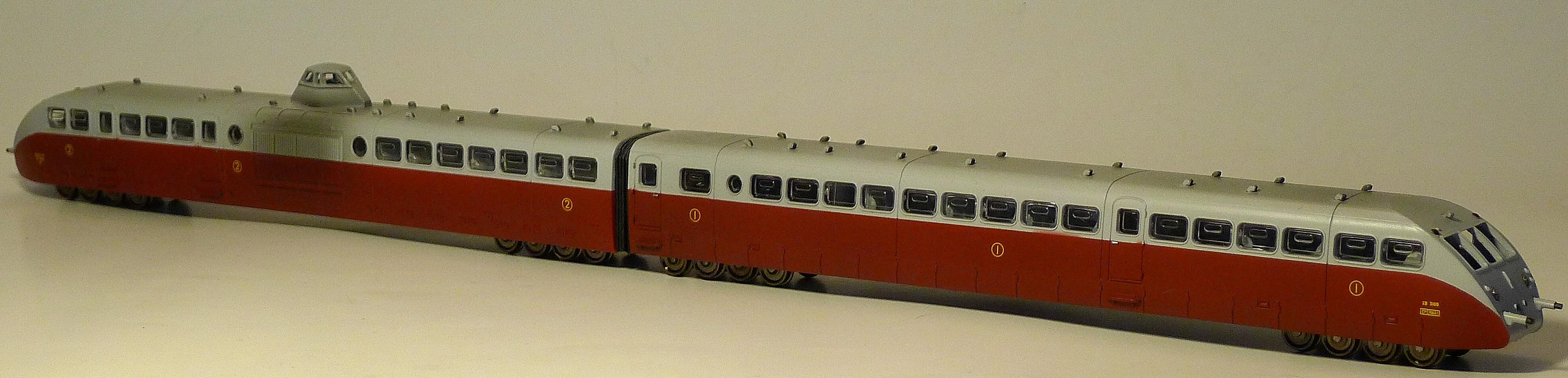

Sinon, une photo du Bugatti double équipé de son soufflet...Encore quelques finitions à faire...
