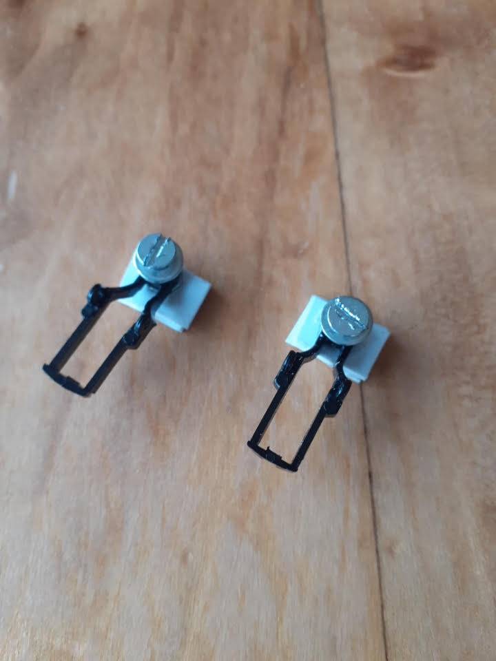

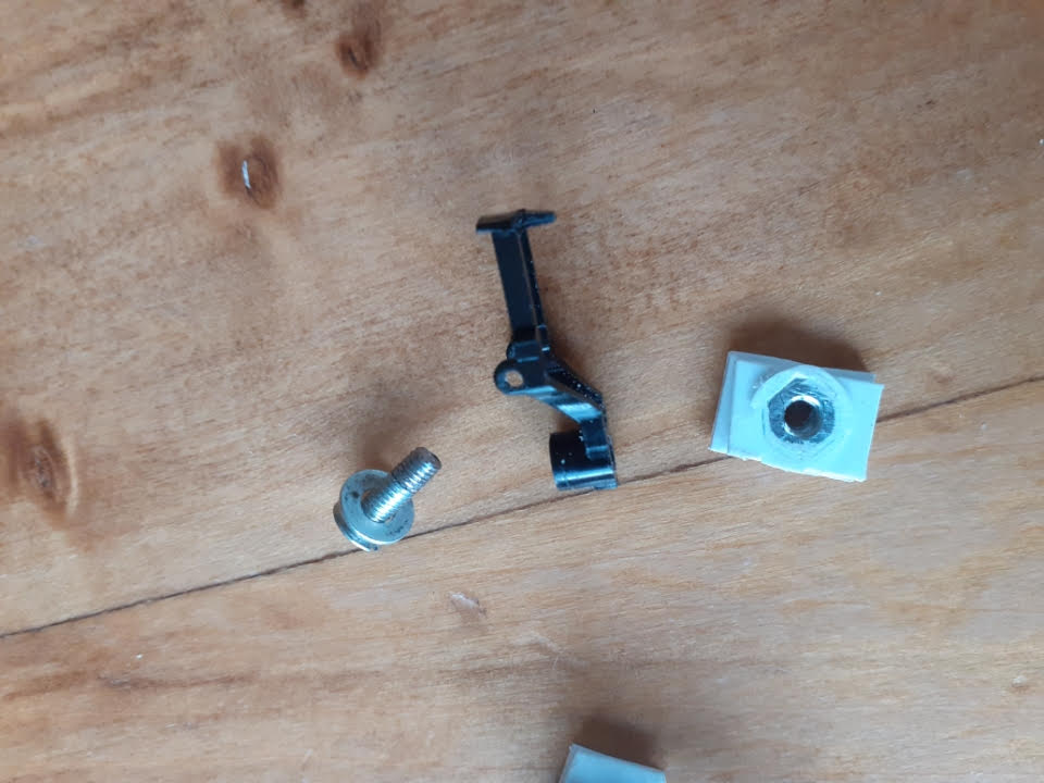

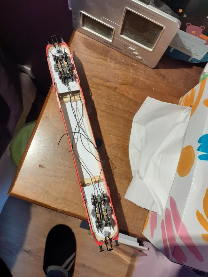

Compte tenu de la force appliquée à ton attelage, un vissage direct dans le plastique est envisageable. Tu perces au diamètre de ta vis moins 0.3mm (environ) et tu fais le filet en vissant doucement.

Merci pour l'info, il est vrai que pour tirer une XR de 100gr ça devrait suffire....
Toutefois, j'ai terminé ma préparation, finalement c'est pas mal, j'essai demain de coller ça sous le chassis, à la cyano je suppose... :gratte:

Les vis sont des "récup".....( vu l'état des tètes.. :roll: )

En bon mécanicien, utiliser des vis TF avec des rondelles m'a toujours crispé :x ;)

Je suis bien d'accord! mais bon, j'avais ça sous la main et rien d'autre.... :D

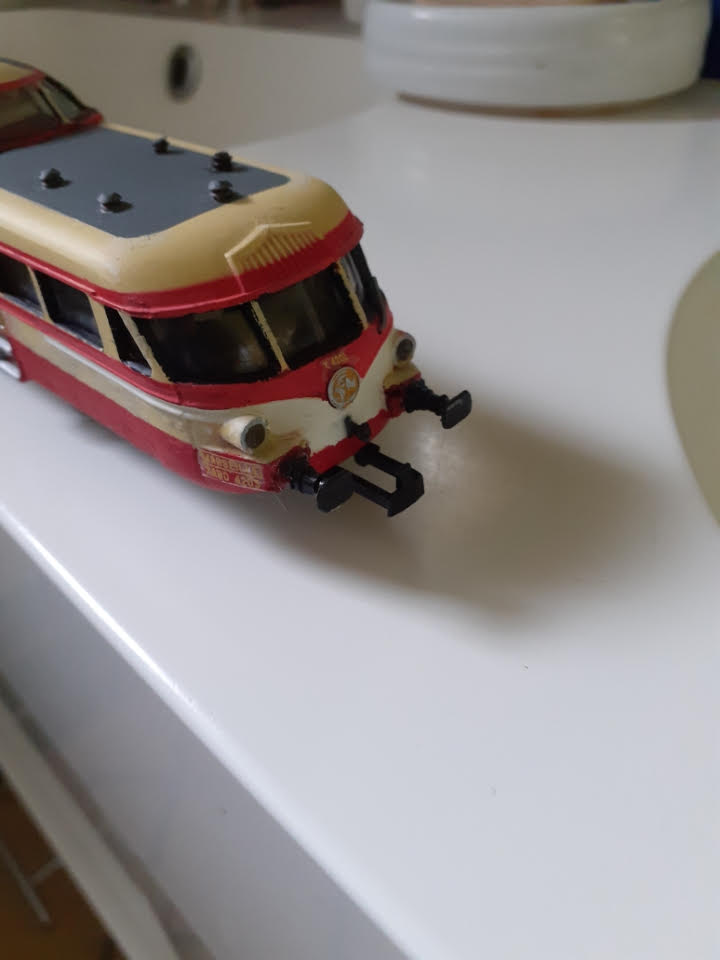

Voila qui est fait! bon, pas super rigoureux, pas tout à fait la même hauteur d'une extrémité à l'autre...
Pas grave, les attelage sur la remorque seront réglés en conséquence :roll:

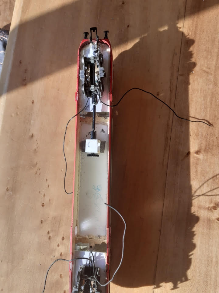

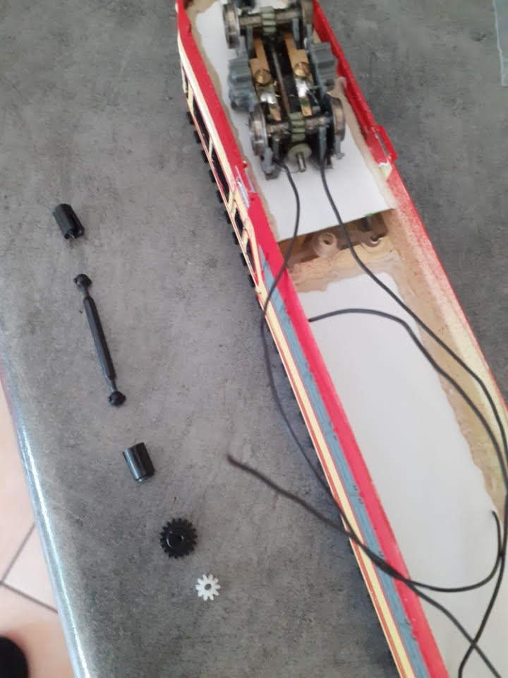

Des nouvelles du X 4205
J'ai décidé d'utiliser le cardan de ma RTG Jouef, celle-ci devant être ultérieurement re-motorisée avec deux bogies moteurs placés au niveau des turbines, et non pas dans la salle voyageur, comme Jouef l'a fait....
De même, je ne vais pas utiliser le gros moteur Motrax, j'en ai trois, deux sont prévu pour la CC 70001, et le troisième, du coup me servira à re-motoriser ma 67001, qui deviendra en même temps le prototype 67291...
J'ai donc commandé chez Limousin-modélisme trois petits moteurs à double arbre, des Mitsumi....un sera pour le X 4205, les deux serviront plus tard à la RTG...
par contre ceux-la tournent à 13500 tr/min sous 12v, je rajoute donc un réducteur 10/18 sur le pano.....
Je commence le montage dans la semaine!
Rollang

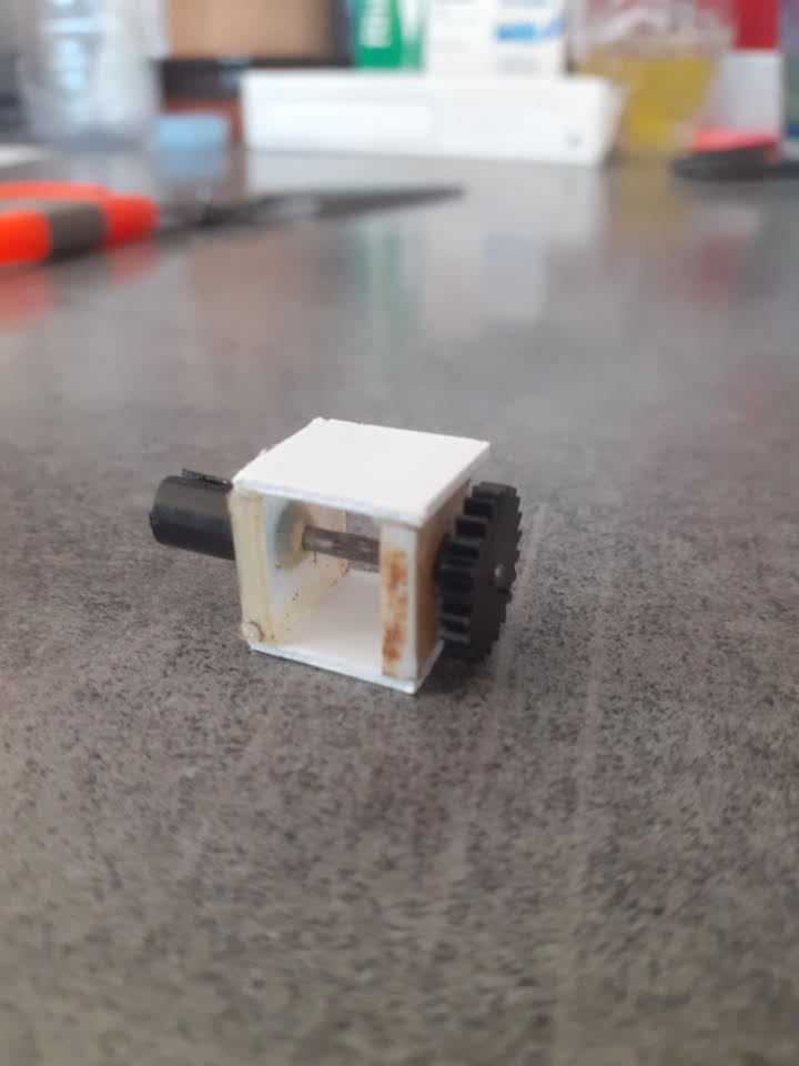

fabrication du réducteur, l'axe est un axe d'essieux d'EAD Jouef, et les paliers sont des paliers arrières de vieux moteurs Jouef HS....

18 Mai 2020, 18:49
l'ensemble est en place, désormais j'attend le facteur.....( moteur et volant d'inertie)

Bravo pour ton boîtier réducteur. :cool:
