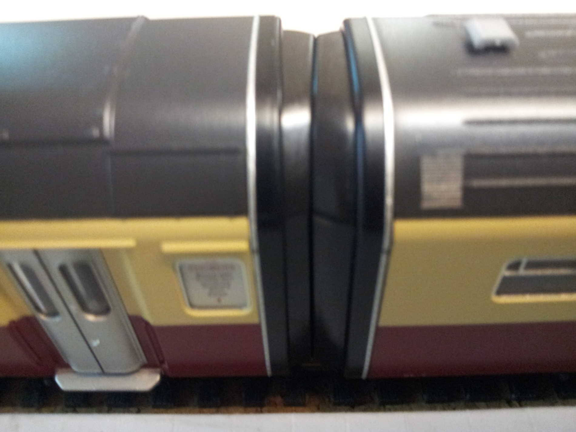

POMidi a écrit:Comme je l'ai indiqué dès le départ la solution la plus convaincante me parait-être celle choisie par ROCO pour sa Ram/DE, dont les soufflet sont en réalité un peu similaire à ceux de la RAe. ROCO les a traités par deux demi soufflets en plastique rigide qui s’emboitent et donc coulissent l'un sur l'autre. Cela est relativement discret, rends correctement l'aspect réel en ligne droite ou large courbe et cela fonctionne. en plus c'est relativement simple et LSM pourrait se permettre de sortir des pièces similaires adaptables sur la RAe.

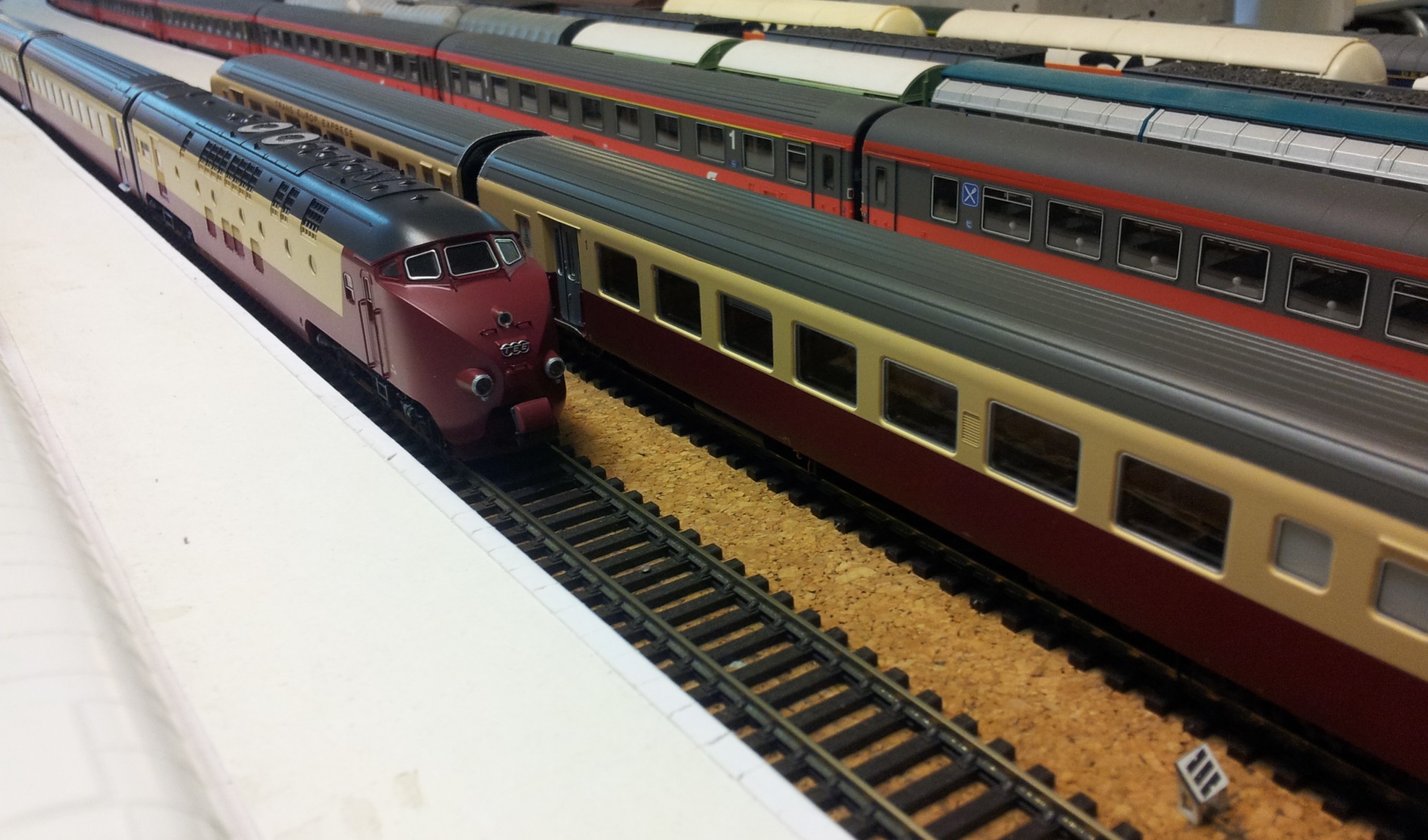

Voici le système adopté par Roco pour la RAM:
Cliché pris rapidement avec le Smartphone.
Un système similaire, mais affleurant parait tout à fait envisageable pour la RAe.
Voici les 2 rames en situation.
La RAE du TEE "l'Edelweiss" Bruxelles-Zurich donne la correspondance au TEE "Prinz Peter" Beaufort-Bruxelbourg:
Consolation, les 2 rames vont bien ensemble, le rouge TEE ayant été interprétée de manière similaire par Roco et LSM. La Rae est ainsi beaucoup plus foncée que celle reproduite par Lima.

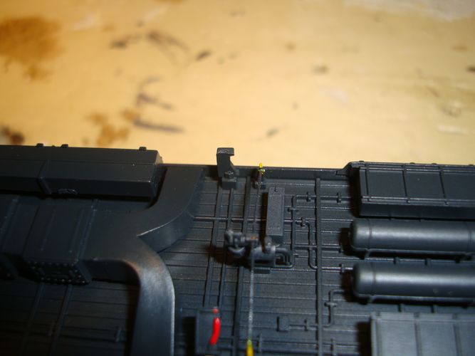

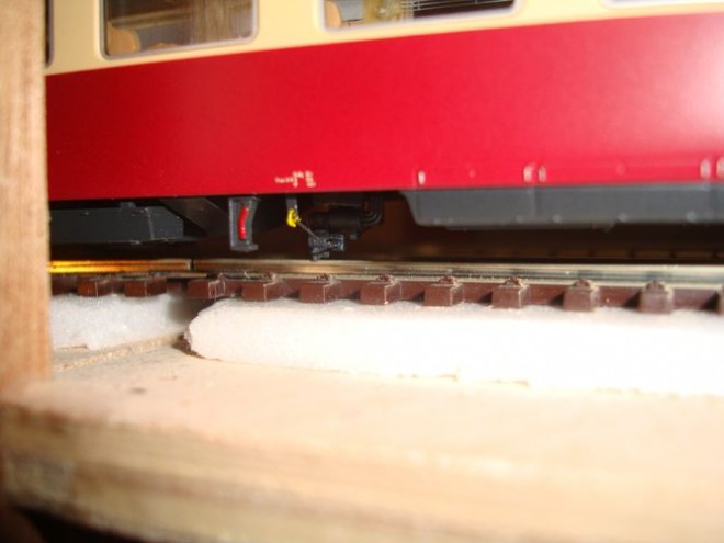

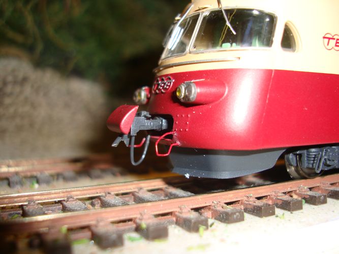

La suite de mas aventures et mésaventure avec la Rae.
L'histoire de la tolérance zéro aux dos d'ânes illustrée par deux photos
par contre je ne sais pas pourquoi j'i perdu des demi-accouplements :( J'espère qu'on peut en avoir en pièces détachées. Cette rame, très belle en dehors des histoires de jupes et soufflet, exige visiblement beaucoup de précautions.

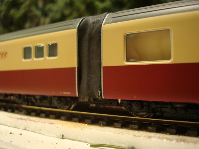

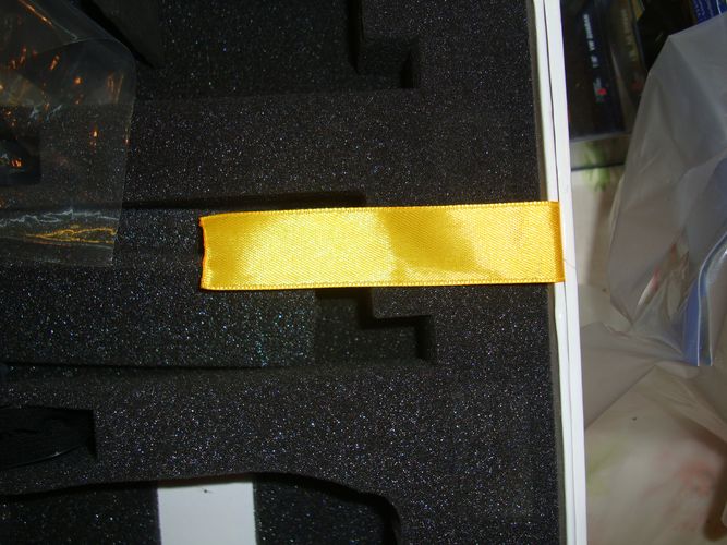

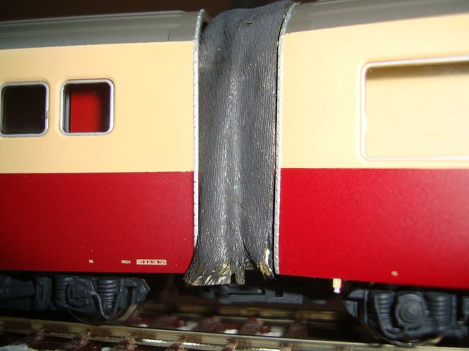

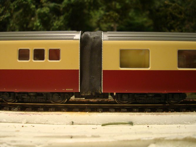

Et maintenant retour aux soufflets. Nicolas P sur le fil du forum LR, avait parlé de soie. Justement dans la boîte LSM il y a quelque chose qui ressemble à un ruban de soie ou satin

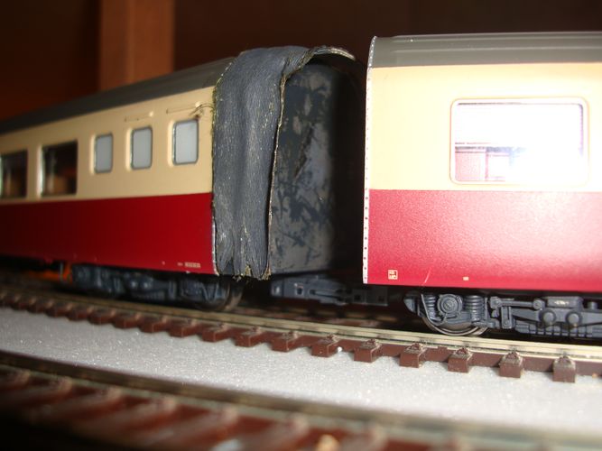

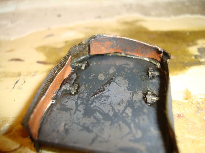

Je l'ai repeint, ou plutôt enduit de gouache gris foncé, et l'ai collé avec du double face sur le soufflet "vitrine" que j'avais déjà raccourci. J'ai renforcé le dessus et les côté avec du scotch toilé
J'ai fait une erreur: couper le tissu avant de l'avoir peint, ce qui, j'ai pu le constater après, l'empêche de "filocher". En plus il faudrait couper un peu plus long et refermer le soufflet en dessous. En tout cas cela permettait un premier essai. Sur mes rayons descendant jusqu'à 540 mm ça marche.
Photos:
Rayon 540, vu de l'extérieur. c'est pas beau mais je pense qu'il est impossible de faire quelque chose de beau avec cette rame dans de telles courbes. L'eesentiel est que ça passe.

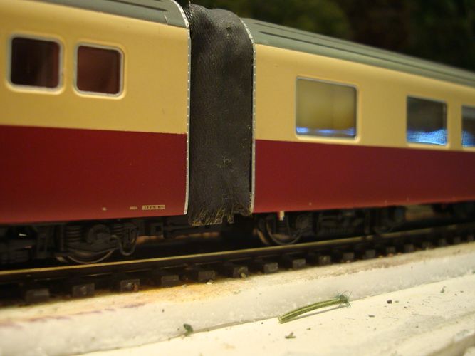

Rayon 600, vu de l'intérieur. On voit que le ruban "sort", ce qui n'arriverait pas s'il faisait le "tout complet".
Voilà. J'essaierai de refaire ça plus proprement après être passé dans une mercerie d'autant qu'après de multiples manipulations d'essai le tissu s'est beaucoup déformé. Mais l'idée me semble intéressante, qui ne fonctionne toutefois que si on renonce à l'idée d'attacher réellement le soufflet aux deux voitures.
