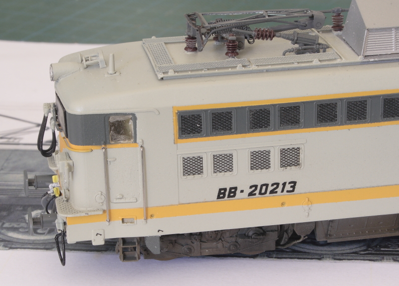

Celle ci sera facilement trouvable en Lima, et peut-être Rivarossi (sans certitude pour cette dernière marque)

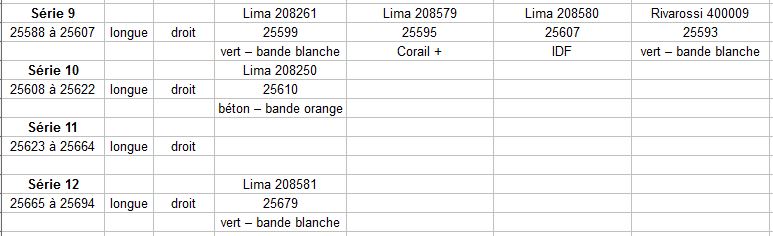

AlexK a écrit:Bonsoir manette-z,
Dis-moi s'il te plaît, lesquels modèles as-tu repeindre? Je voudrais de savoir quel firme a fait une meilleure danceuse, particulierement la BB25600 pour faire une rame comme ça:
Le fichier joint 686_001.jpg n’est plus disponible.
hello Sacha :coucou:
en fonction de ta photo (25xxx longue a persienne inox) et du tableau du 23 janvier, cela devrait être ces machines:
maintenant, tout dépend de ce que tu veut refaire:
- toute la peinture > toutes
- simplement renommer > Lima verte BB 25599 et 25679, ou Rivarossi BB 25593 meilleur chassis mais plus difficile à trouver :!:
Dominique :yin

Messagepar AlexK
17 Mai 2016, 14:37
Bonjour Domi!
Merci pour ta réponce très détaillée! La danceuse sur cette carte postale est 25672. Pour moi c'est un peu importance de repeidre ou renumeroter le machine, par contre la qualité de roulement est importante.
Cordialement,
Sacha

Messagepar augerd
17 Mai 2016, 16:27
dans ce cas l'a, la Rivarossi sans hésiter: meilleur qualité du métal des essieux, plus douce... mais je ne l'ai vue qu'une fois en occase en plusieurs années :gne:
si tu n'est pas pressé de la trouver... les 2 Lima sont quand même très bien, et plus facile a trouver et abordable ;)
Dominique :coucou:

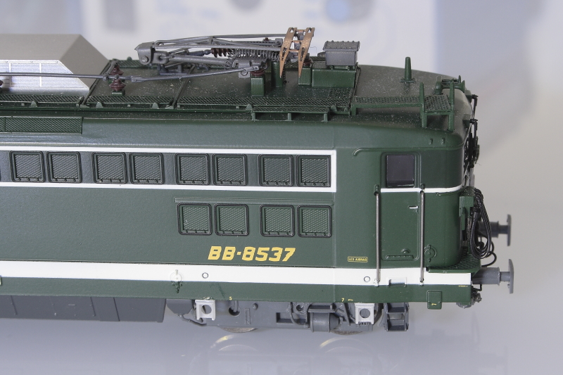

raiden a écrit:Bonjour,
D'où proviennent les petites pièces rapportées pour les bas de caisse au niveau des bogies?
Merci

Messagepar raiden
26 Aoû 2016, 15:18
Dessin 3D et impression chez Shapeways ;)

Messagepar Ferro
26 Aoû 2016, 15:55
Quelles sont les autres améliorations que tu comptes faire sur cette BB 8537 ? :?:

Messagepar raiden
26 Aoû 2016, 16:05
Pour la 8537, hormis en faire d'autres versions comme une béton, une verte avec plaques relief et une avec logo scotch, je vois pas quels sont les autres améliorations à apporter. Il y a bien les persiennes mais là cela risque d'être compliqué. Il y a aussi les supports de verins antilacets pour les 20200, 8500 et 25500 pour toutes les danseuses.
