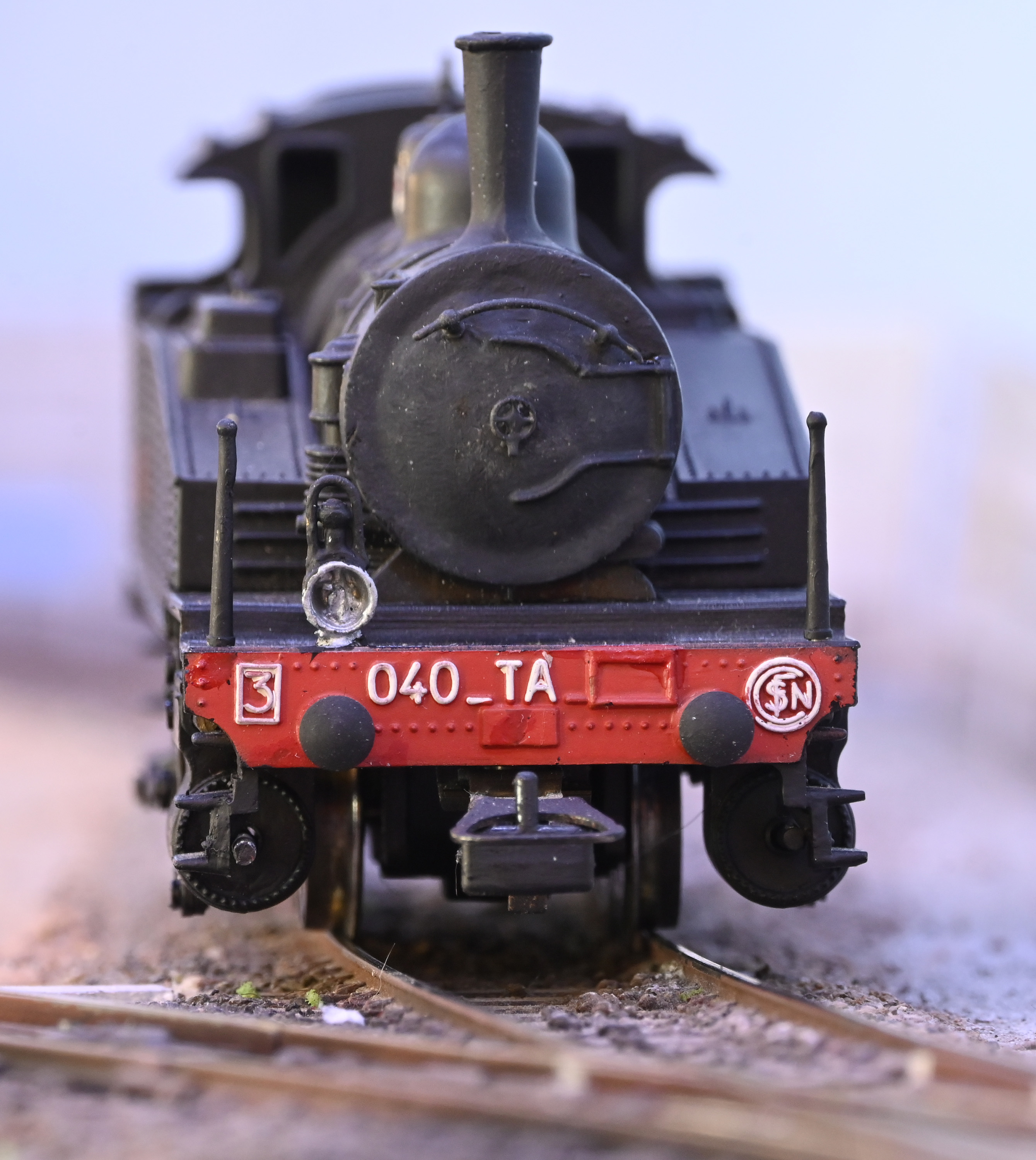

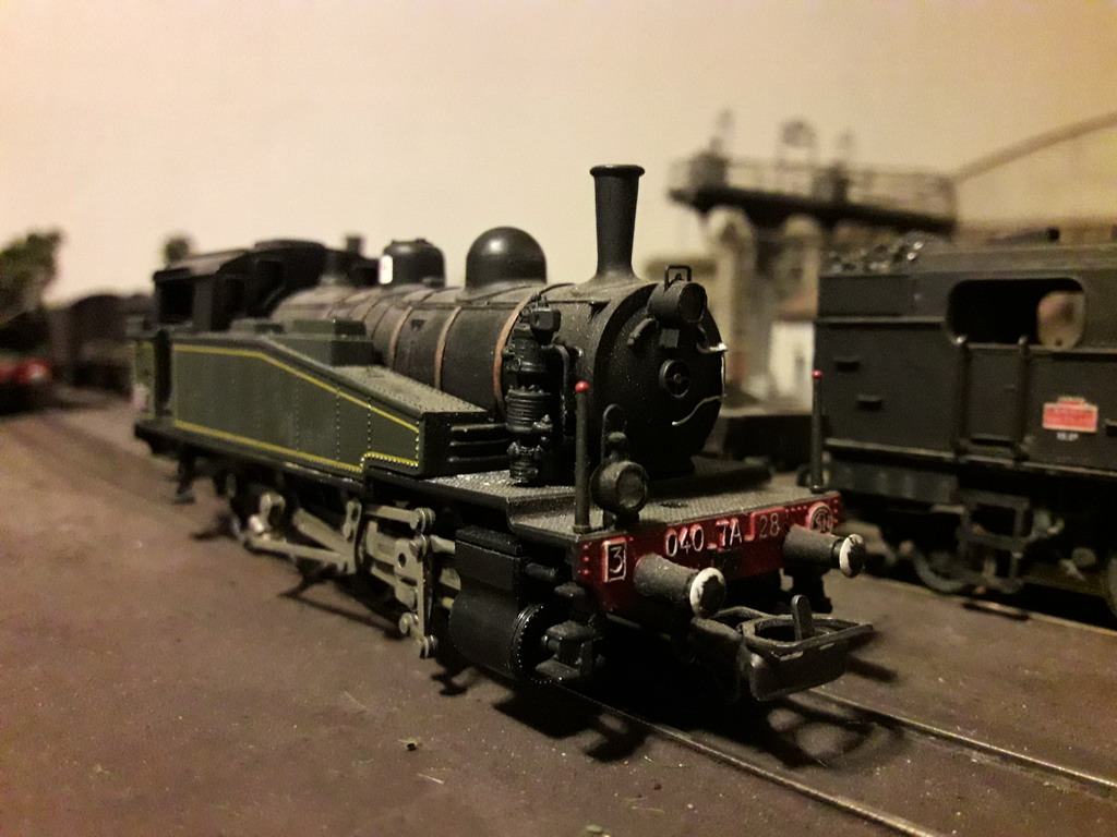

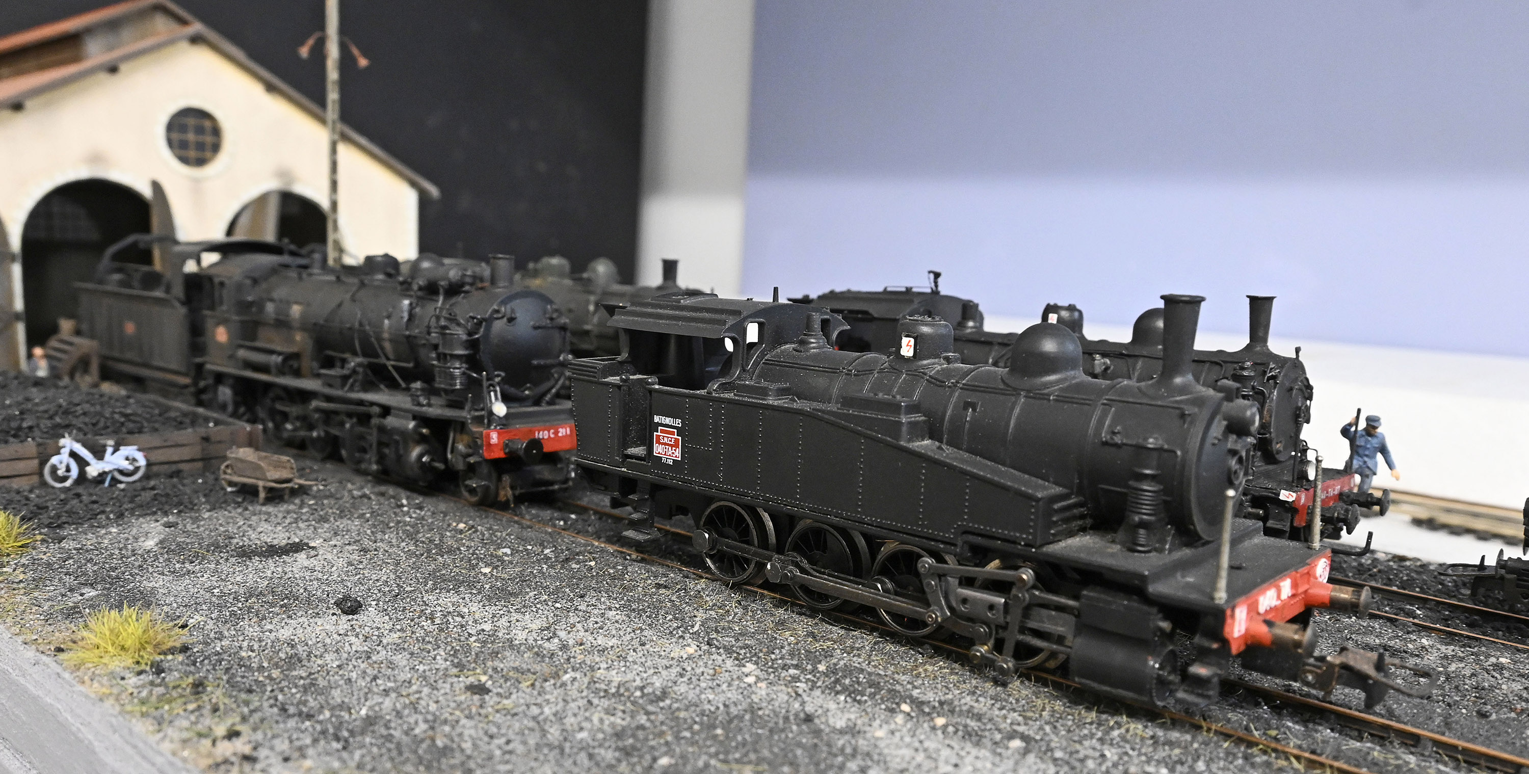

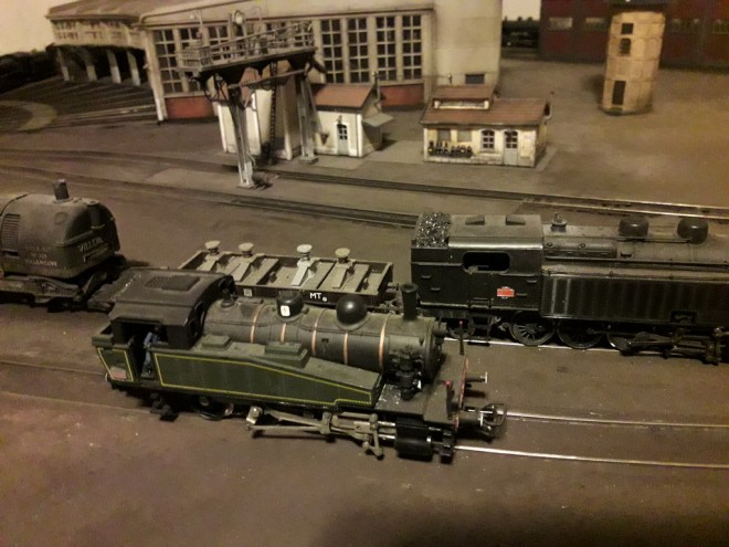

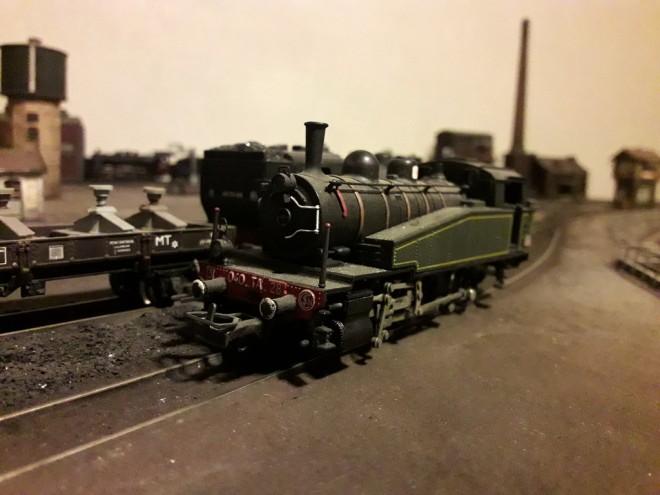

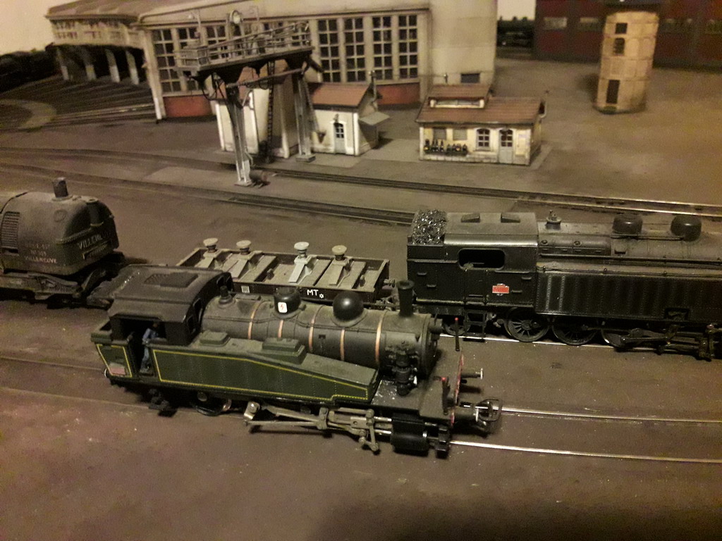

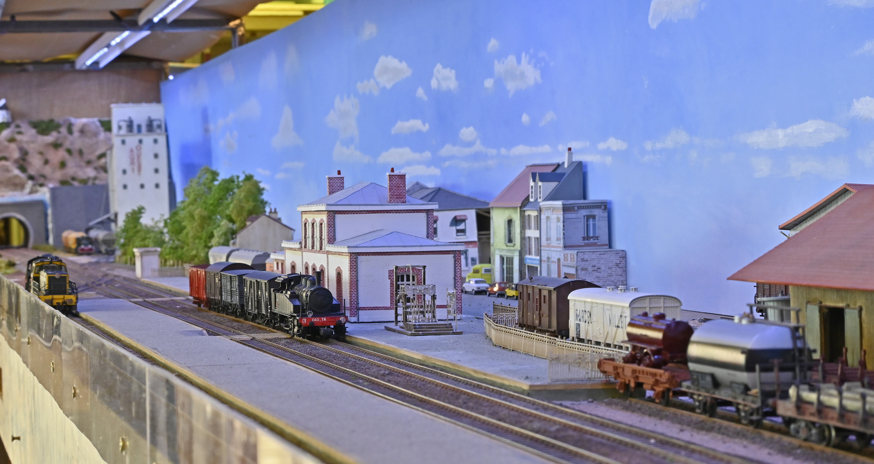

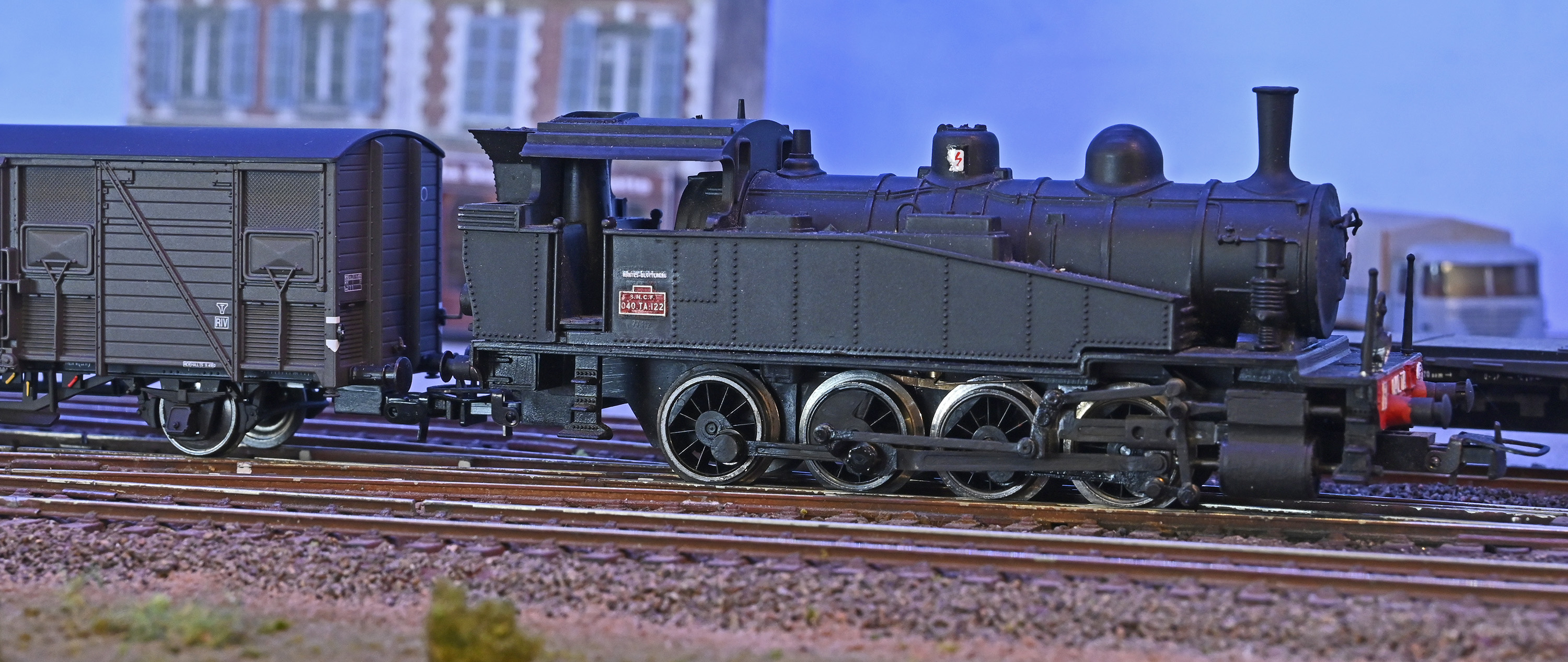

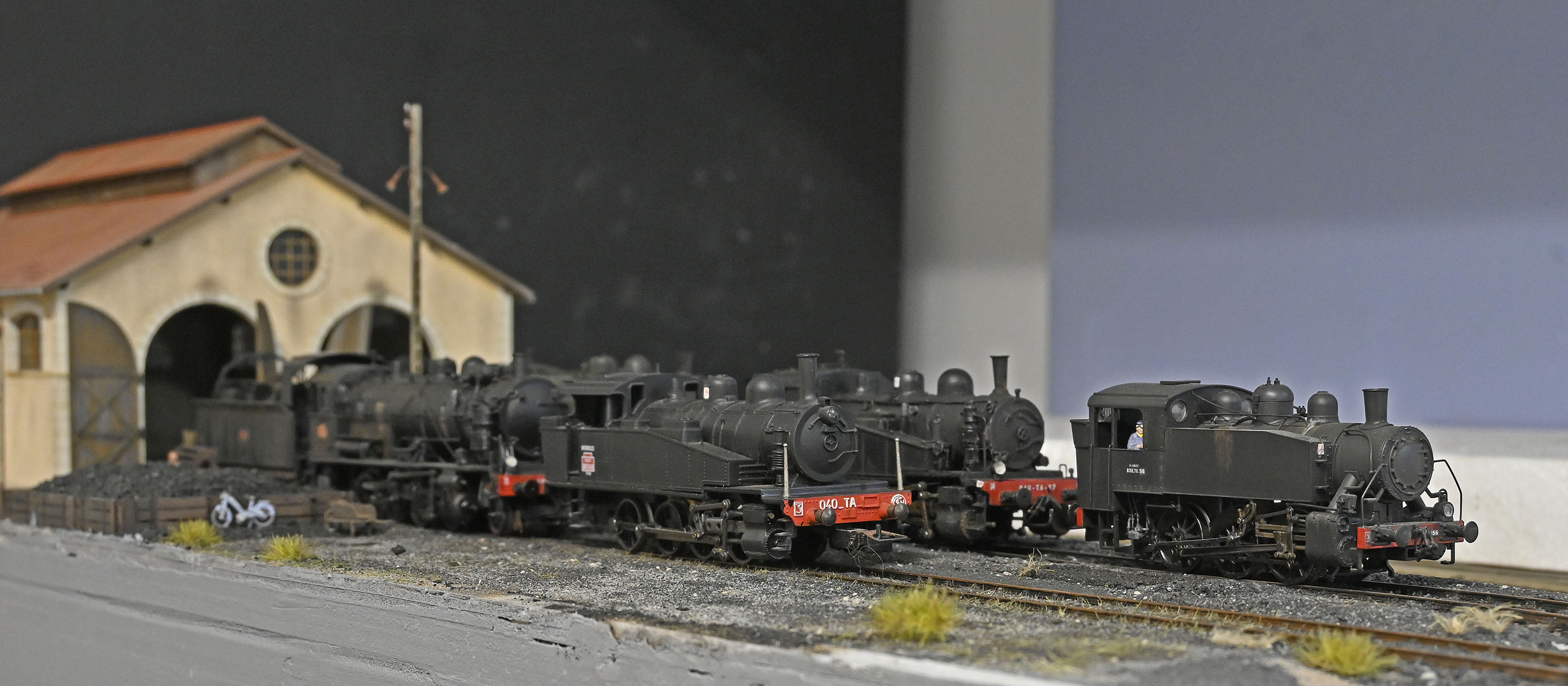

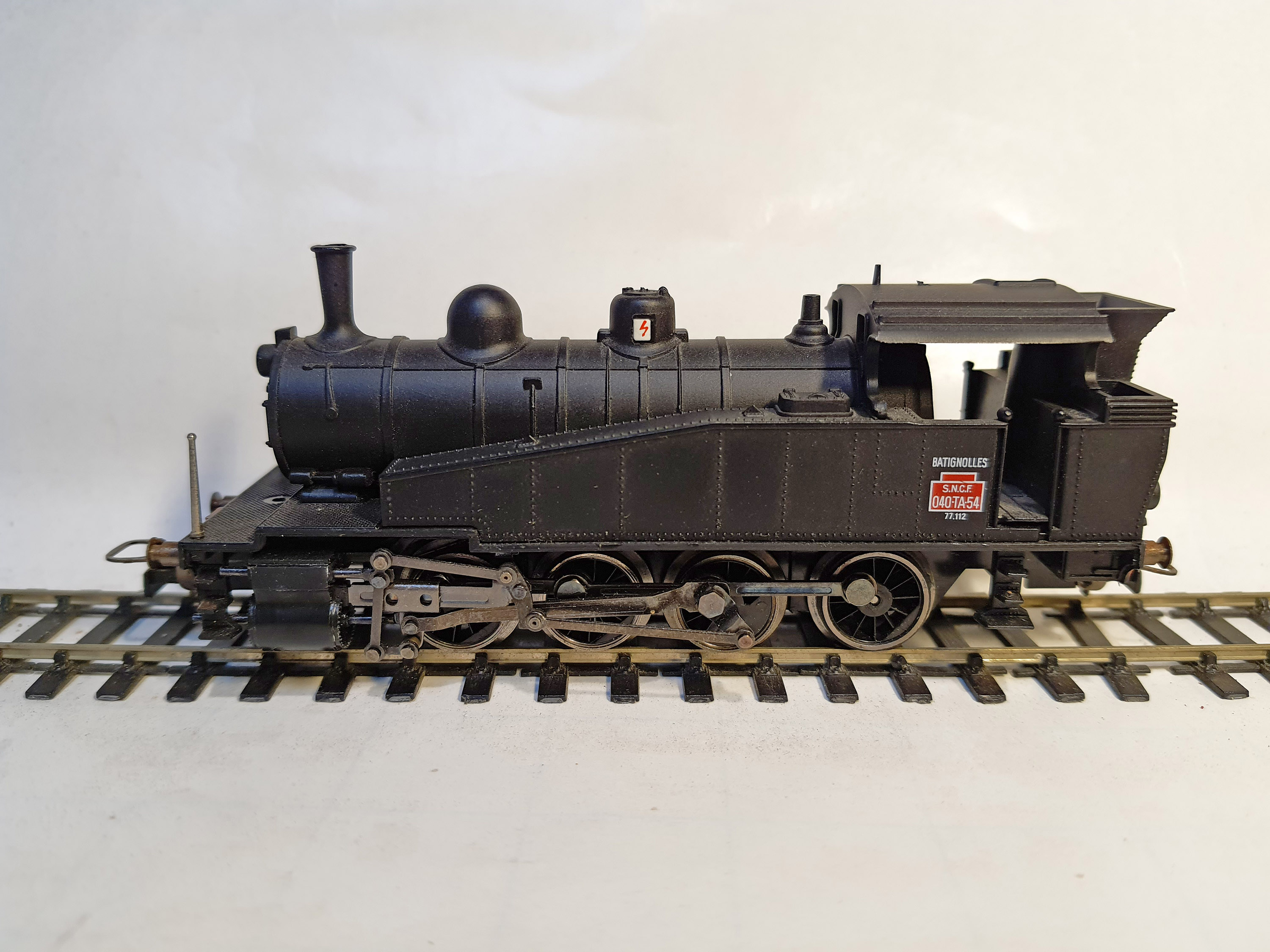

Depuis quelques temps j' ai 040 TA-54 qui dormait dans un carton.
Je viens de la retrouver car un copain qui habite depuis peu à coté de chez moi et qui m' a proposé de la modifier avec un moteur I-Prod et une platine pour un décodeur.
Il en a profité pour lui modifier la porte de boite à fumée et mettre du charbon et quelques briquettes.
Comme il avait un stock de décalcomanies de plaques de N° et d' appartenance la mienne se retrouve avec le N° 22 de Nantes Blottereau .
J' ai aussi retrouvé une lanterne en bronze . Et c' est tout comme modifs !
Il faut dire que sur le réseau de Olivier T. il y a des vielles Jouef modifiées ou en cours de l' être.
Bref la mienne roule beaucoup mieux même si elle est toujours bruyante .

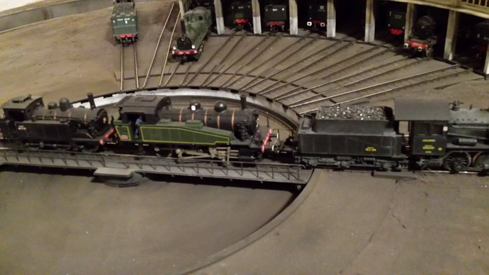

La voici ( non modifiée ) sur le dépôt vapeur d' Olivier à côté de celle qu' il a profondément transformé ( à voir dans le prochain LR ).

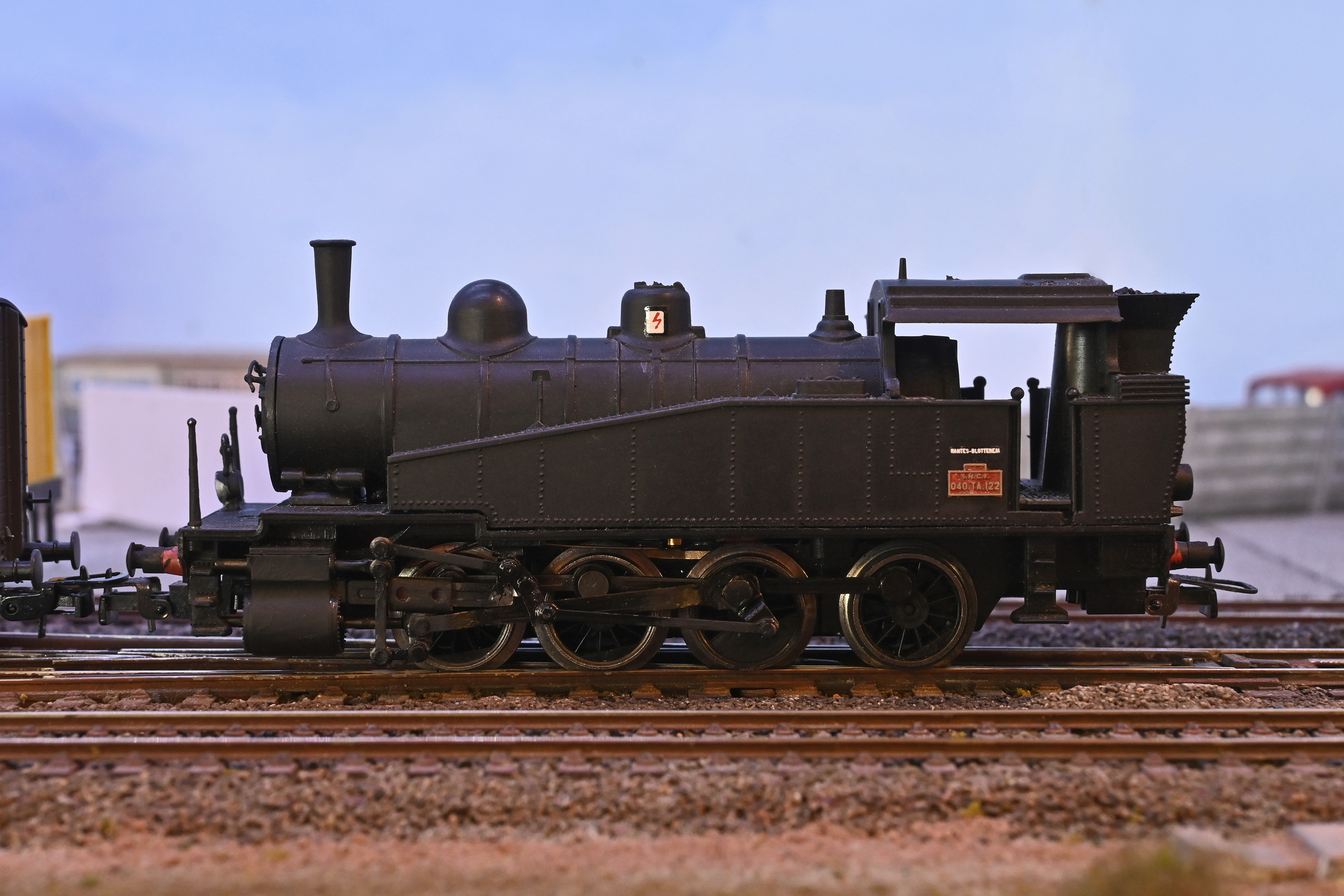

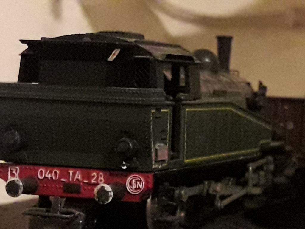

La voici avec sa nouvelle porte de boite à fumée et sa lanterne.
De profil avec ses nouvelles plaques sur le réseau du club .

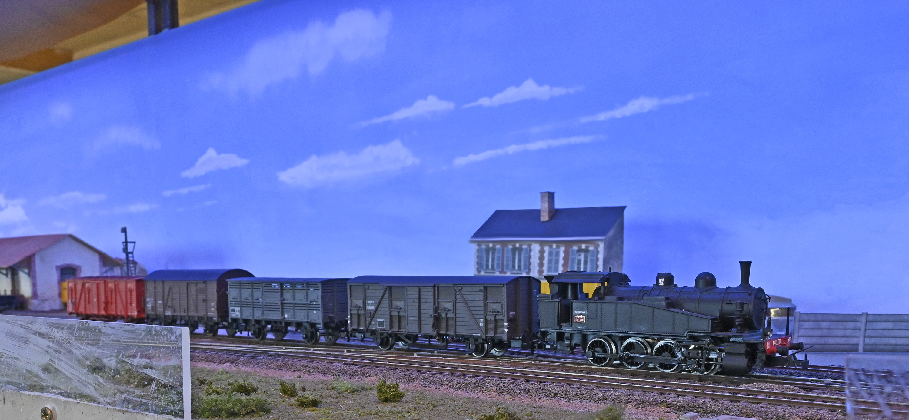

La voici sur le réseau du club avec ses 4 wagons que je viens d' acquérir en occasion .
De passage en gare
