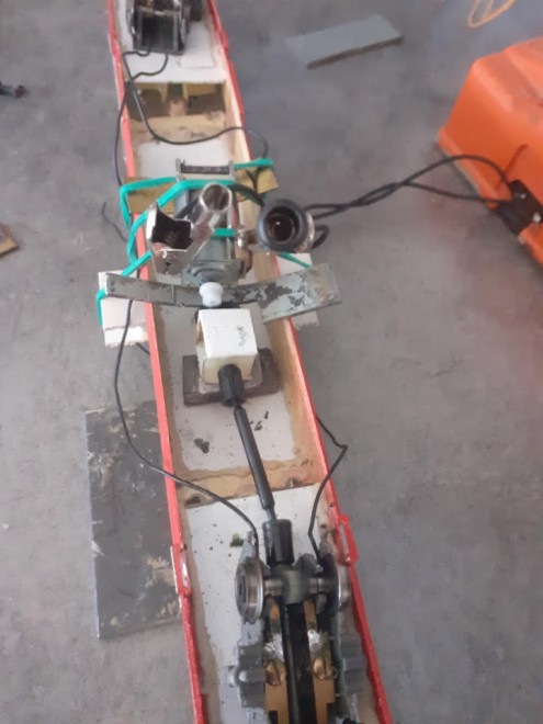

merci pour le compliment, bon ce matin la colle est sèche, j'ai essayé, je trouve que c'est un poil trop dur à tourner, je vais regarder ce problème cet après-midi, et peut-être installer un moteur provisoire pour "roder"... :gne:

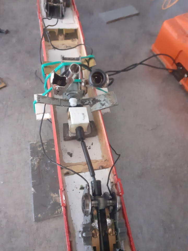

Le plastique des paliers est la récupération tel quel des paliers arrières de vieux tournebroche Jouef, dont l'axe tournait deux fois plus vite que l'axe de mon réducteur, ça devrait aller....
j'ai trouvé le point dur, résolu, et c'est parti pour 1/4 d'heure de rodage dans chaque sens, à vitesse moyenne.... :cool:
Et c'est justement un tournebroche Jouef qui s'y colle, merci à lui! :siffle:

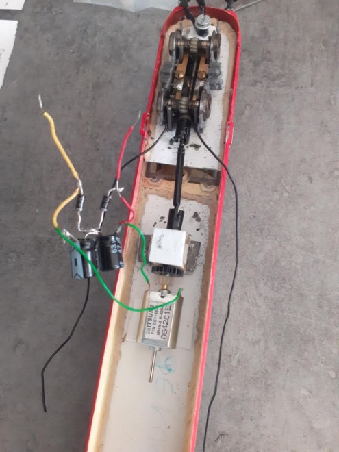

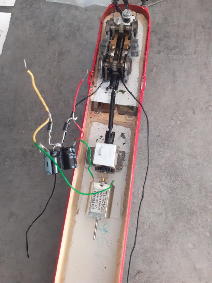

les petits moteurs Mitsumi sont arrivés hier, commandés il y a peu de temps, bravo Limousain-modélisme!
en voici un en place dans le panoramique, avec son "roul'net" maison, tout cela va maintenant attendre le volant d'inertie, commandé chez un autre fournisseur, puis je verrais pour le lestage, peut-etre après quelques essais pour définir la bonne masse à adopter, puis me restera à modifier le fond de caisse Jouef, pour l'adapter à ma nouvelle mécanique, en particulier le réducteur un peu proéminent.... :siffle:

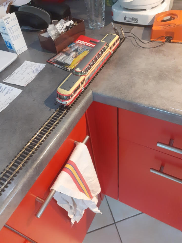

Le X 4205 vient de faire ses premiers tours de roues, le captage du courant est parfait et le fonctionnement de la mécanique satisfaisante aussi, un peu trop lent mais cela correspond à la philosophie de mon futur réseau, suis content! :D :cool:
bon, actuellement, il fait 171 grammes, il manque le volant d'inertie, disons 10 grammes, puis il faudra lester un peu, je pense monter vers 250 grammes, la mécanique ne semblant pas faible malgré le petit moteur....
