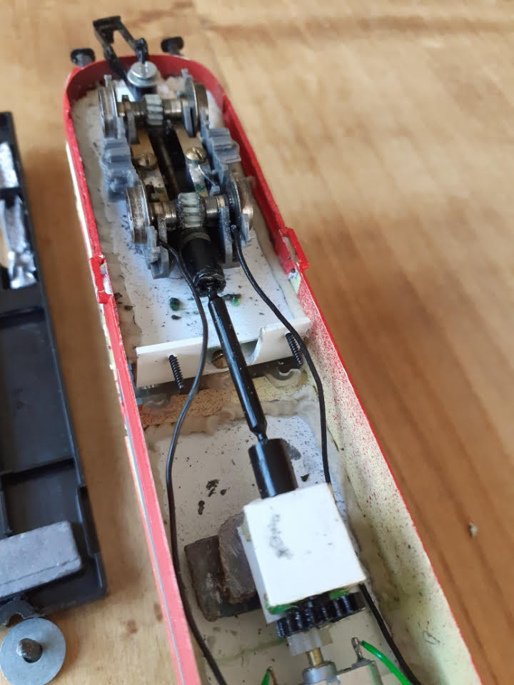

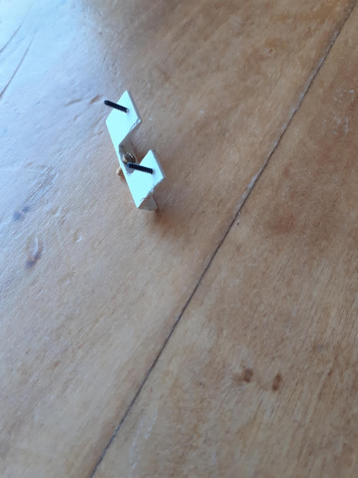

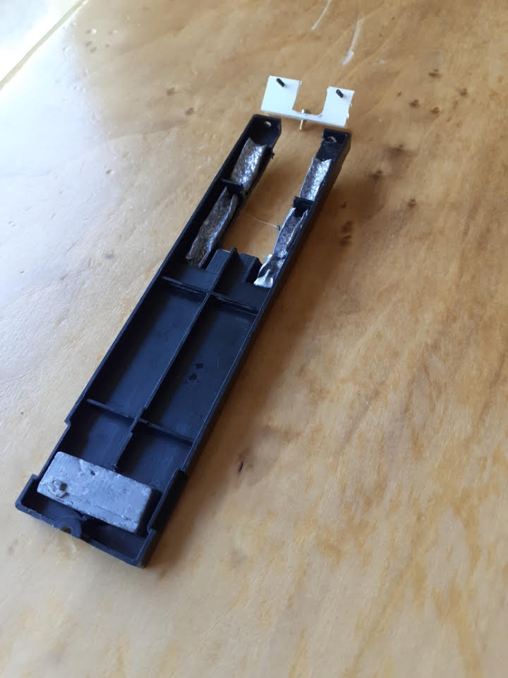

En attendant le volant d'inertie, je prépare "les dessous", le fond de caisse Jouef est évidé pour laisser la place au réducteur, puis lesté, et j'ai préparé une pièce pour fixer le fond de caisse coté cardan, puisque je ne peux plus mettre la vis....La pièce créée comporte deux vis, qui servent de tenons pour engager le fond de caisse qui comporte désormais deux trous d'emboîtement....

La même pièce, vu en place sur l'engin...

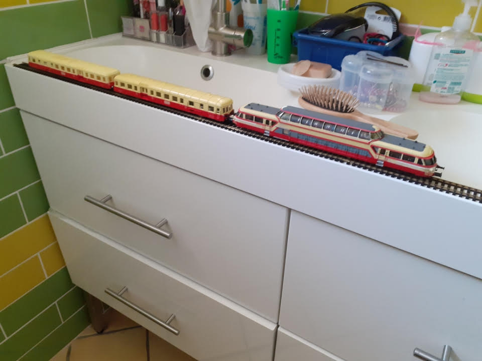

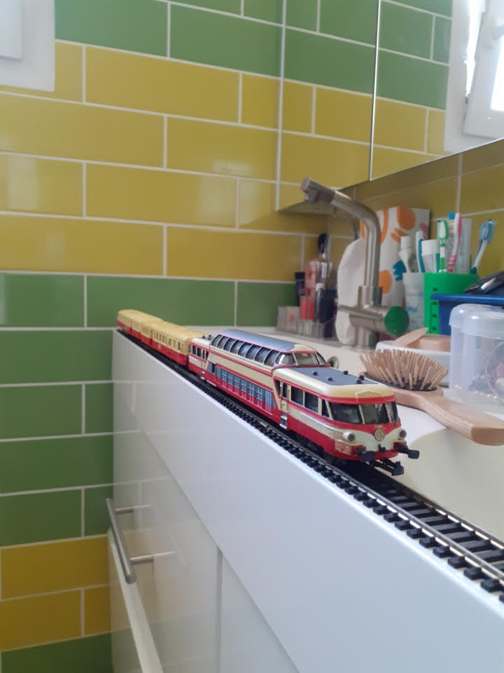

Aller, pour faire patienter en attendant de recevoir le volant d'inertie pour le finir, je poste ces photos du pano avec deux remorques Jouef, pour le fun!
En fait, c'est la remorque que je dois garder, suivi de l'épave donneuse de pièces, les deux seront amplement tronçonnées et remaniées pour en faire un truc un peu plus proche de la réalité.... :mur: :H2:

Au reflet du miroir, le "pano" est vachement bien "maquillé" :ange:
Il est plus que présentable :applause: Nous dirons qu'il est MAGNIFIQUE et UNIQUE, le Graal quoi :cool:
Re: Jouef, à la poursuite du rêve d'enfance!
29 Mai 2020, 13:31
je suis bluffé par le résultat :shock: Bravo :cool: :applause:
