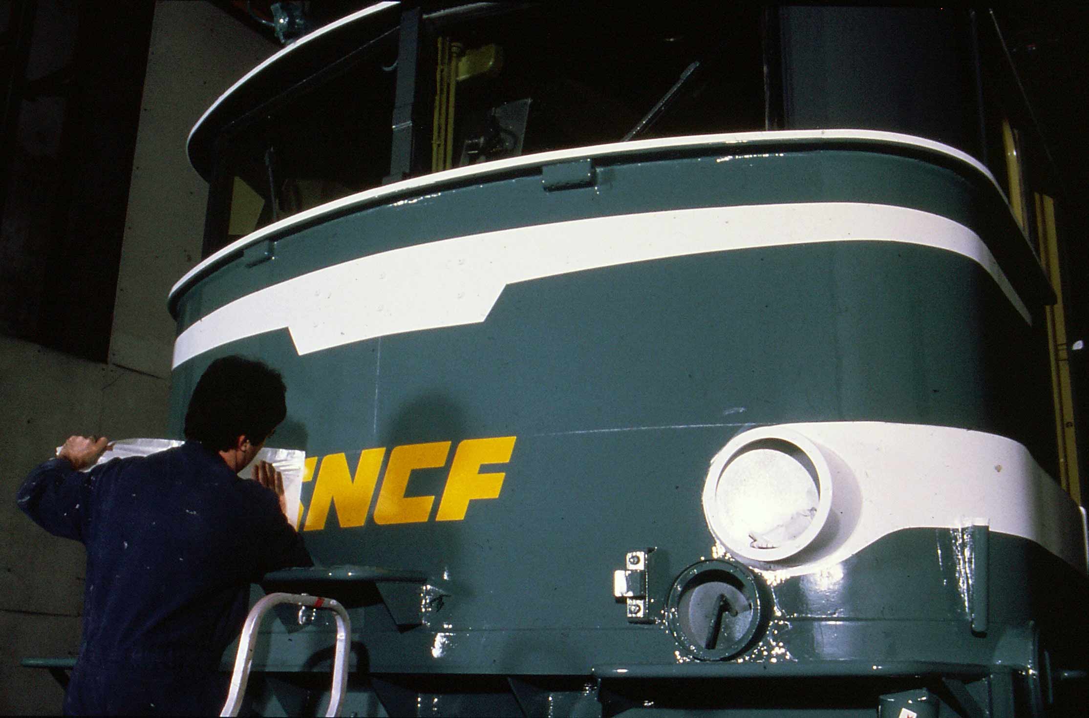

"marquages latéraux en autoadhésif" :!: vous n'employiez pas la sérigraphie :?:
L'adhésif employé résiste aux produits de nettoyage des caisses :?: :?:

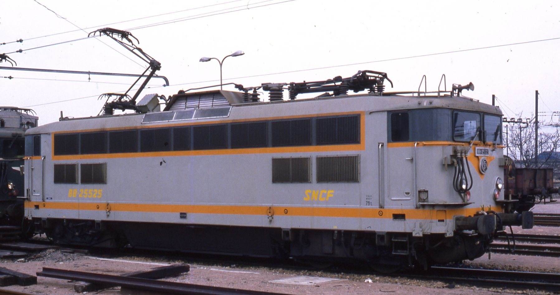

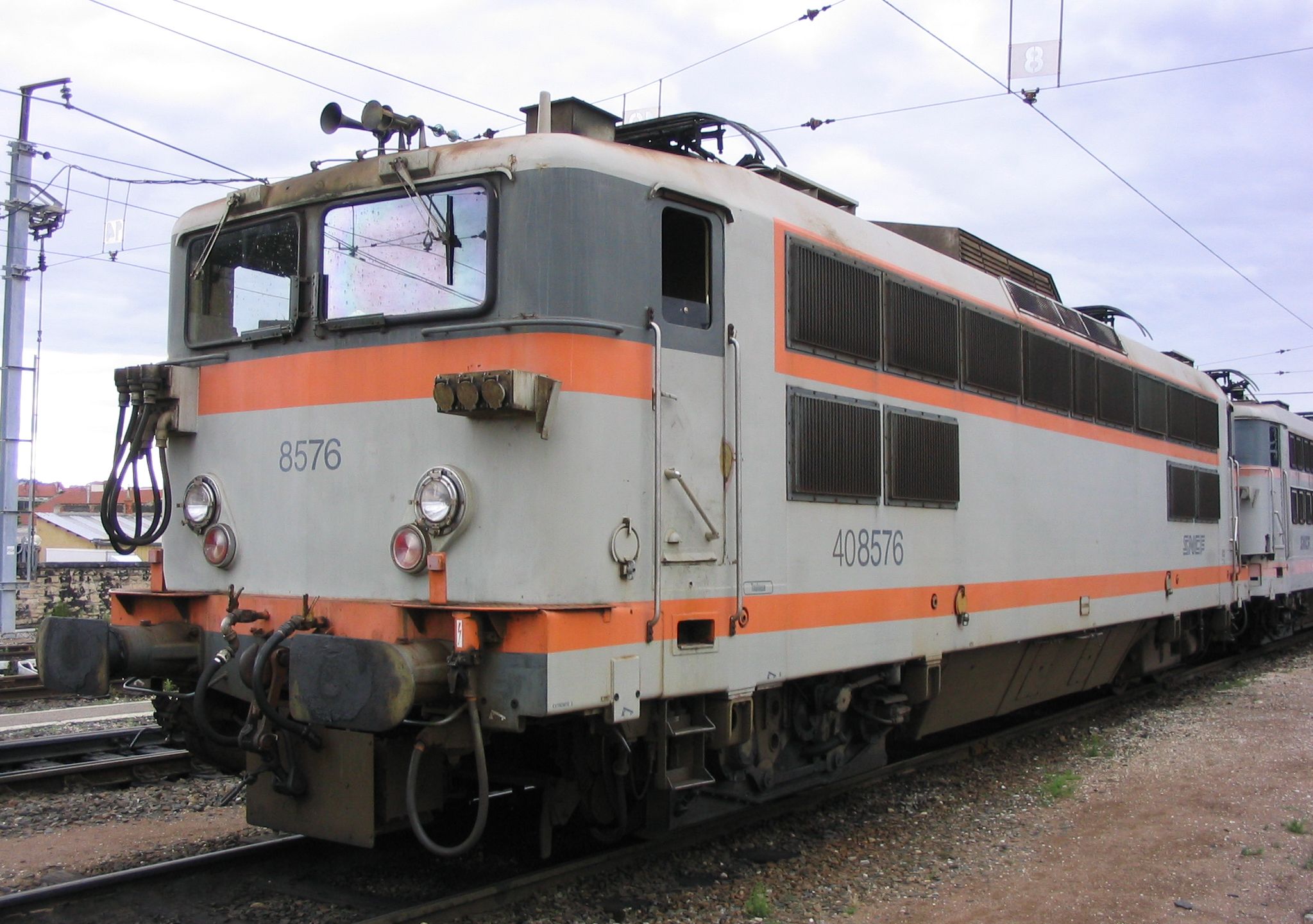

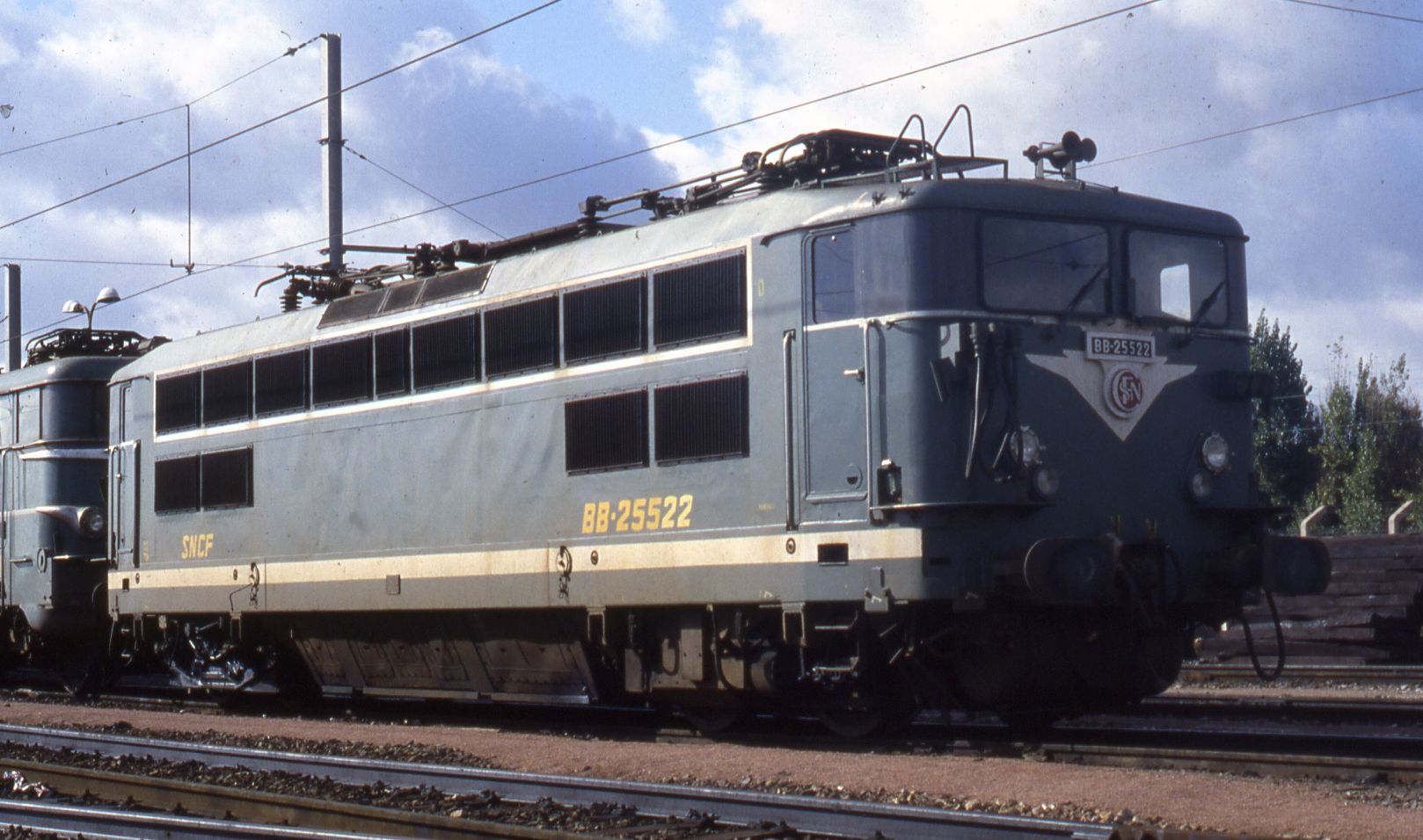

Sauf erreur de ma part, il me semble que les premières sous séries de BB Alsthom 8500 / 25500 / 17000 (caisses courtes) n'ont pas eu les mêmes variantes de persiennes de caisse de leur sortie d'usine en comptant les modifications en cours de carrière .
J'ai extrait trois types de persiennes / miofiltres sans trouver les appellations officielles :
Variante n°1 :
Variante n°2 :
Variante 3 (grilles d'aération "plastiques") :
Modèle réduit Lima BB25503
J'ai parcouru bon nombre d'articles à propos de ces machines, pas une seule mention sur ces types de persiennes, peut-être dans le Ferrovissimme consacré à ces machines, mais je ne trouve pas le numéro en question.
Pour les premières BB25500, il y a certes les vitres d'angles (maintes fois répétés), mais aussi les persiennes de 1er type.
Lima ont reproduit que la variante 2 et 3, pas la 1.
Piko et H/J juste la variante n°2.

Enfin, je pense que le terme "autoadhésif" ou "sérigraphie" désigne la même chose. Ci-dessous une photo d'application d'un marquage autoadhésif (obtenu par sérigraphie) sur une BB MTE (9200 en livrée Oullins) histoire de revenir dans le sujet :cool: :cool: :cool:
