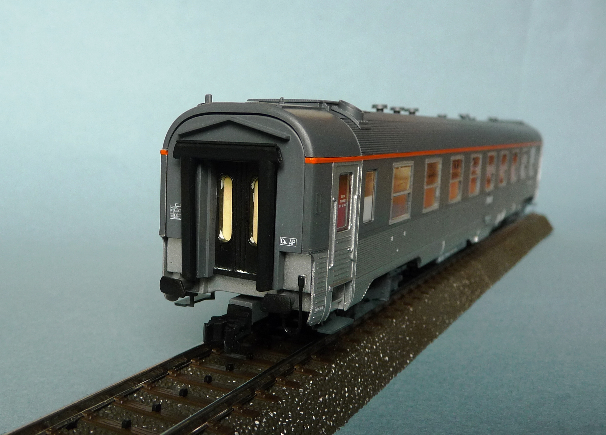

Retour sur les DEV HJ.
Maintenant chacun doit connaitre les différences entre les DEV Inox U 55 à 59, les DEV Inox U63/64 et les DEV Inox U69/70.

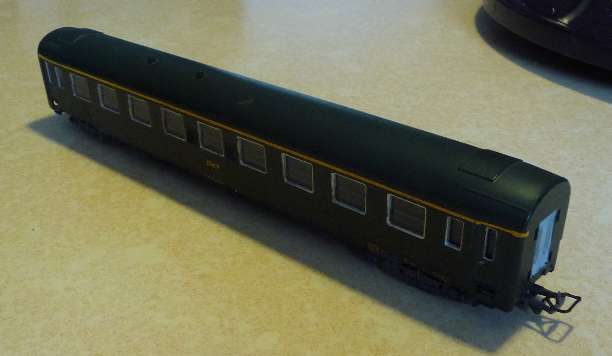

On sait notamment que la voiture SRuj reproduite par HJ est une DEV U63/64 mais elle est effublée d'une extrémité fausse.

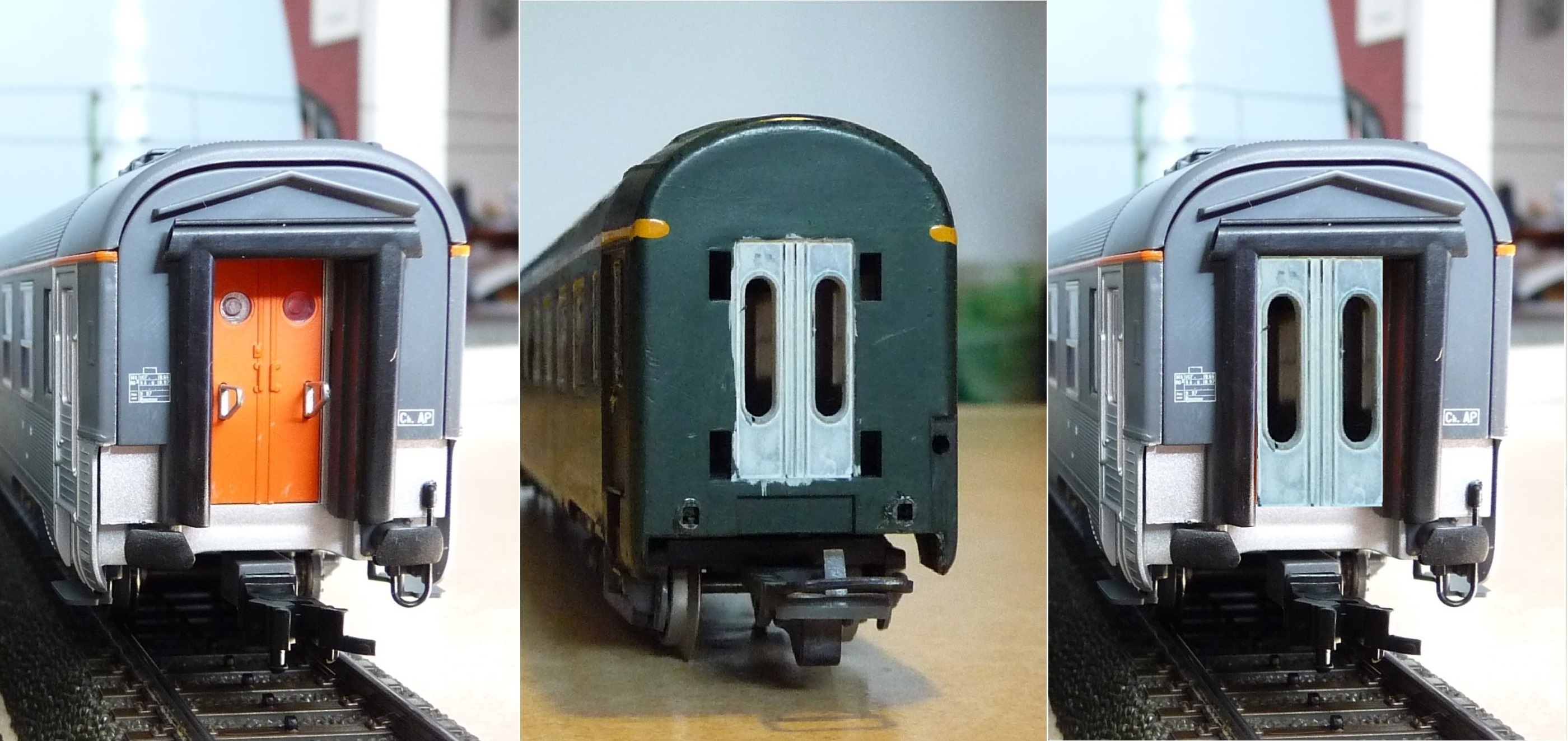

Sans attendre les DEV refaites par HJ, je vous propose cette petite modification, possible en ce qui me concerne grâce à l'épave d'une UIC Jouef des années 60 !
Il s'agit pour le moment d'un montage photo, mais dans les jours à venir, il s'agira d'une réalité si la porte s'adapte correctement !

EC64 a écrit:Il s'agit pour le moment d'un montage photo, mais dans les jours à venir, il s'agira d'une réalité si la porte s'adapte correctement !
Ça à l'air prometteur cette petite modif puis en plus ca coute à peine une épave d'UIC Jouef, je serais curieux de voir le résultat ! :cool:
Tu avais encastré les vitrages de l'UIC-Y Jouef à ce que je vois la photo ? :?:

Même pas...
simplement repeinte, bande jaune refaite, cadre des fenêtres peint !
J'ai comparé la dimension des portes d'intercirculation :
- UIC : 20 x 11
- DEV : 20 x 10
c'est donc jouable.

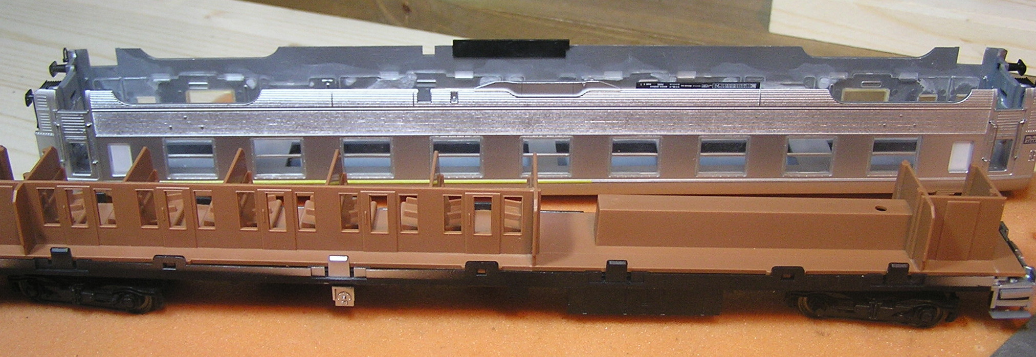

Par contre le démontage de la voiture inox n'est pas évident. Le toit ça va, mais après, pour le châssis ???

EC64 a écrit:Par contre le démontage de la voiture inox n'est pas évident. Le toit ça va, mais après, pour le châssis ???
Insère un tournevis plat entre le châssis et l'intérieur du dossier (de chaque coté), il doit avoir un ergot qui traine... même chose pour les DEV AO HJ, tu nous tiens au jus si tu y arrives ? :coucou:

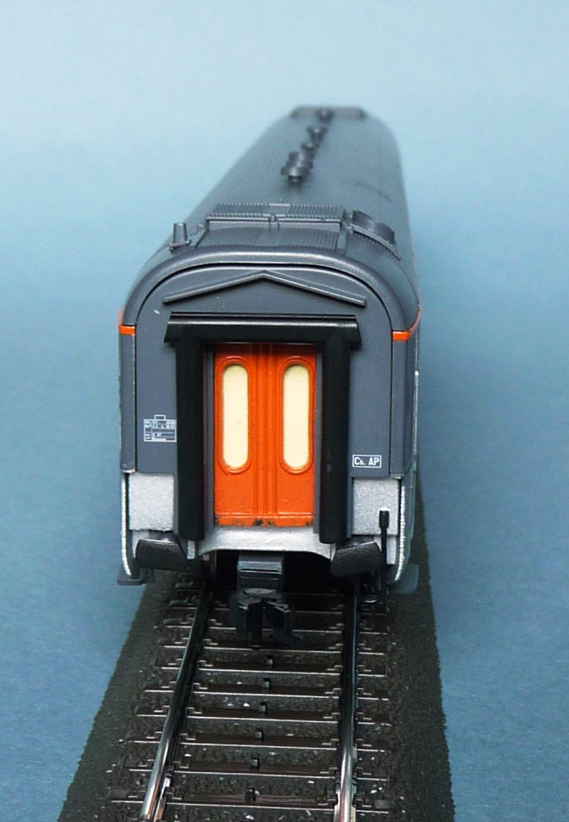

Je progresse lentement mais sûrement.
N'ayant pu démonter le châssis de cette voiture malgré les conseils de Ferro21000, j'ai décider de poser cette porte par dessus la porte existante, compte-tenu de sa faible épaisseur et du renfoncement de l'intercirculation UIC, c'est jouable.
Donc après ajustement, essai de pose
ça colle.
Restera à repeindre la porte, intercaler un fond beige, gris ou noir, puis installer une passerelle qui va bien (ADE par exemple).
à suivre...

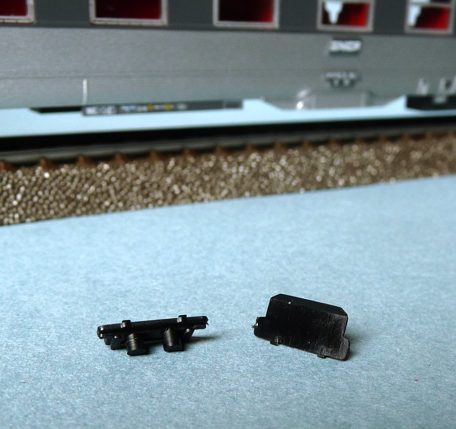

Ce n'est pas très heureux comme résultat ... :| es-tu sûr que tu ne peux pas les ouvrir ? J'en ai ouvert pas mal, de ces DEV, pour repeindre et aménager les intérieurs. Il faut forcer certes, mais c'est malléable. Et surtout, une fois ouvertes, supprimer les ergots au droit des dossiers qui ne servent à rien. Au besoin, diminuer d'épaisseur tous les autres. Cela permet de re-démonter plus facilement ensuite.
(On dirait vraiment que ça a été conçu de façon a ce que ça ne casse pas quand un mioche de 6 mois les saisit à pleine main pour taper avec sur les bords de son parc. Principe de précaution sans doute ? :diable2: )

05 Mai 2014, 18:13
Merci, j'essayerai à nouveau.

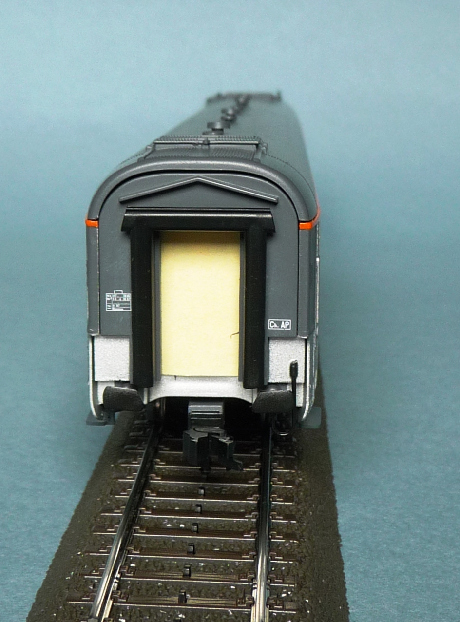

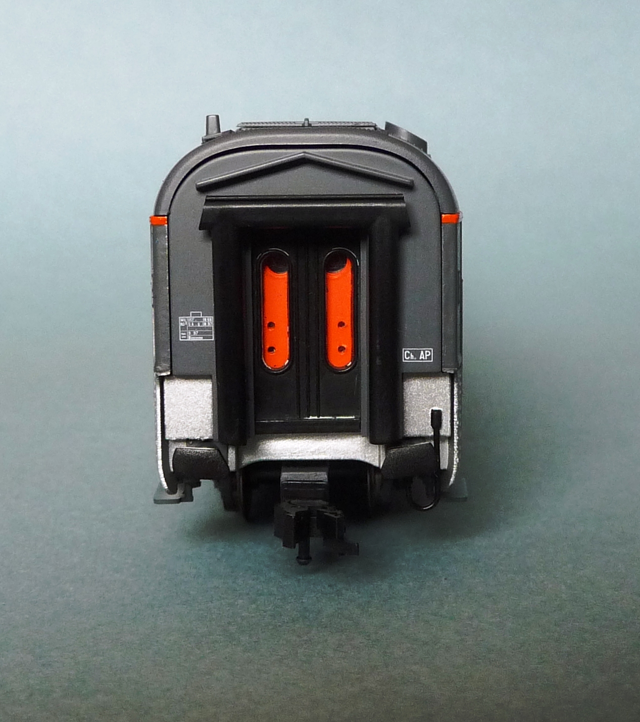

Quant à ma photo, c'est un essai de montage, on ne verra plus l'ancienne porte dans le montage définitif, comme sur le montage ci-dessous après insertion d'un fond beige :

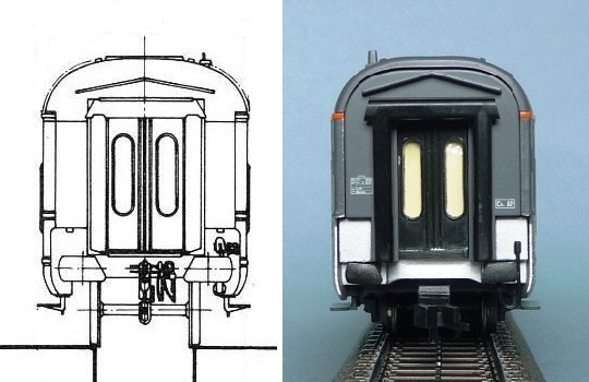

Les pièces ADE évoquées pour les passerelles
Pour comparaison :

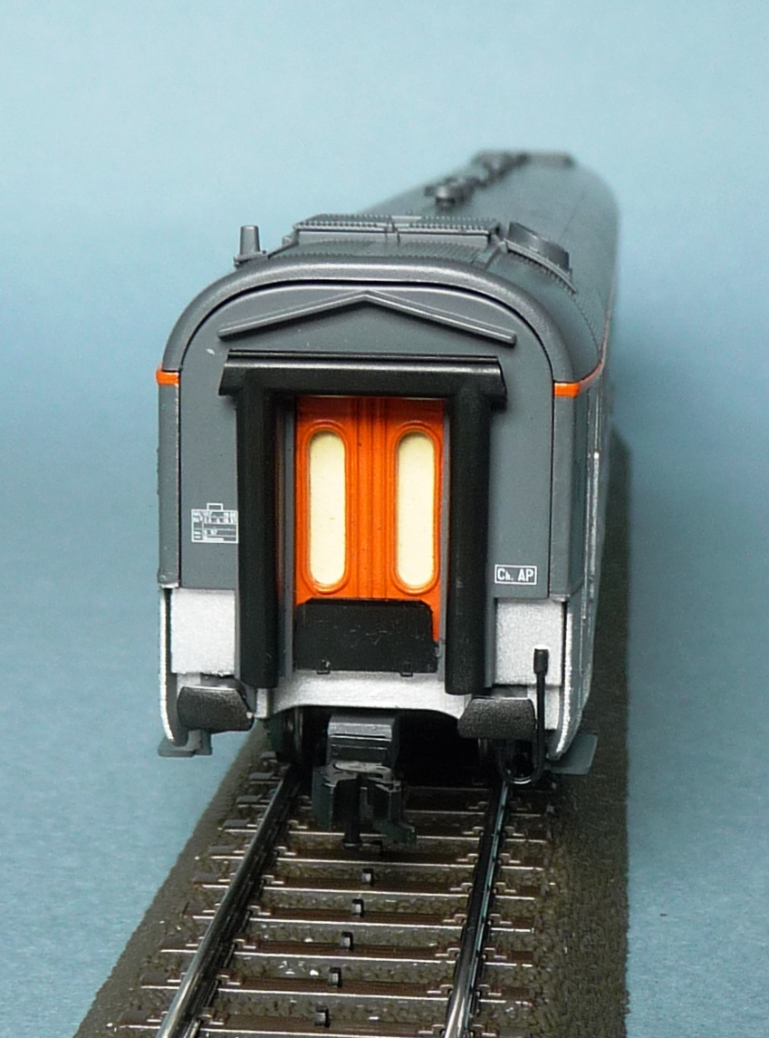

Suite et presque fin
Le fond beige qui masque les portes d'origine (papier recouvert de scotch pour l'aspect brillant)
Pose de la porte maintenant peinte de orange

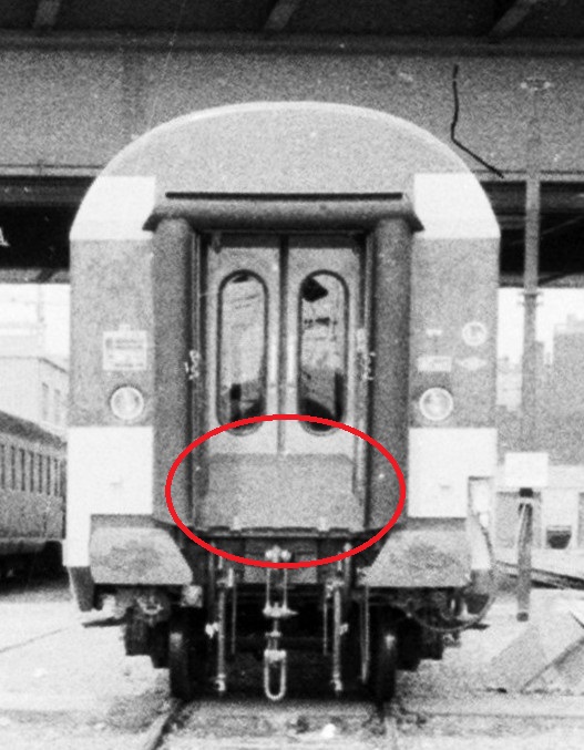

Mise en place de la passerelle
Je ne pense pas aller plus loin. Le montage est totalement réversible, pas de collage et rien n'a été modifié sur le modèle d'origine.
Modèle de la passerelle sur une voiture corail
