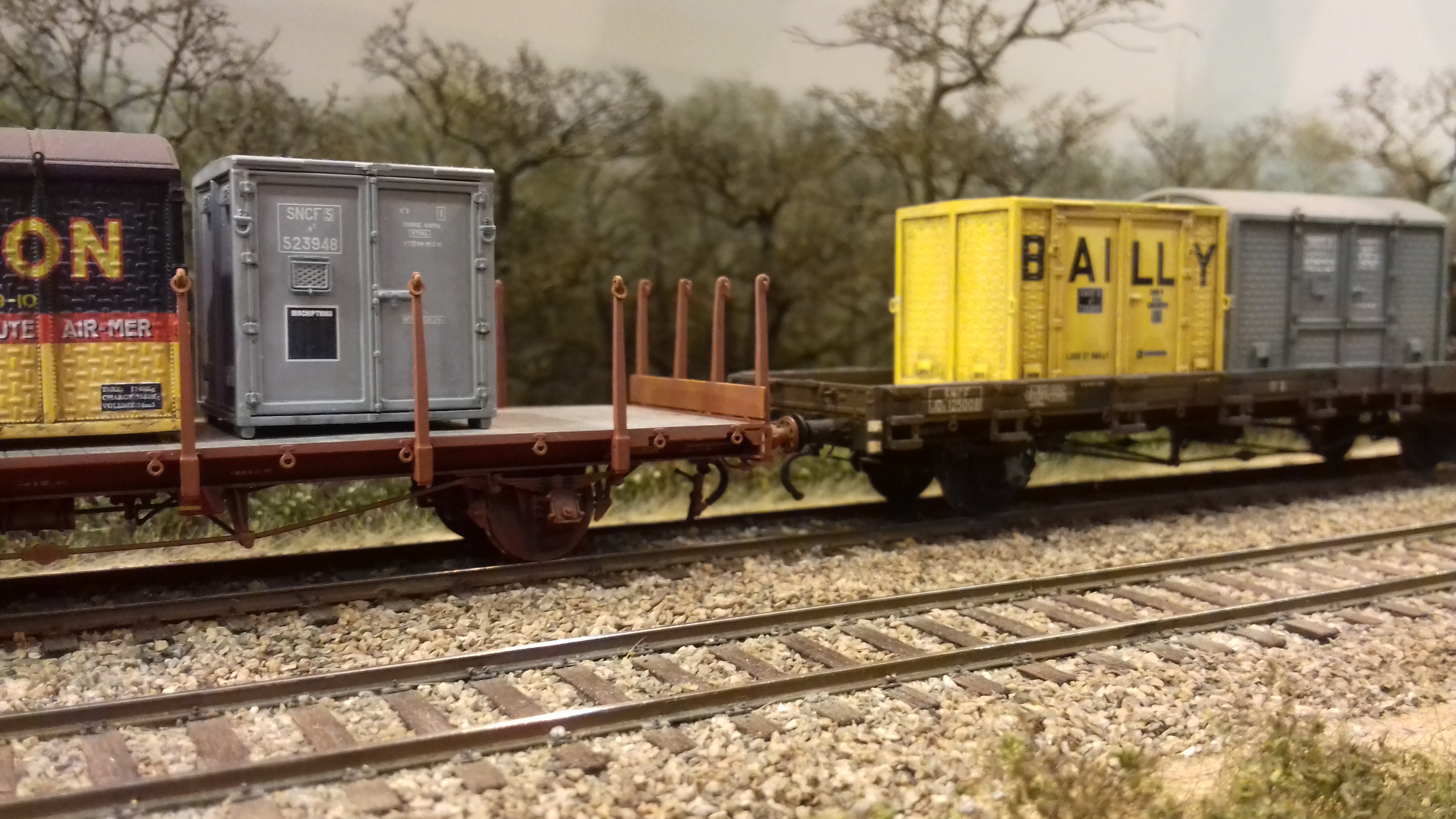

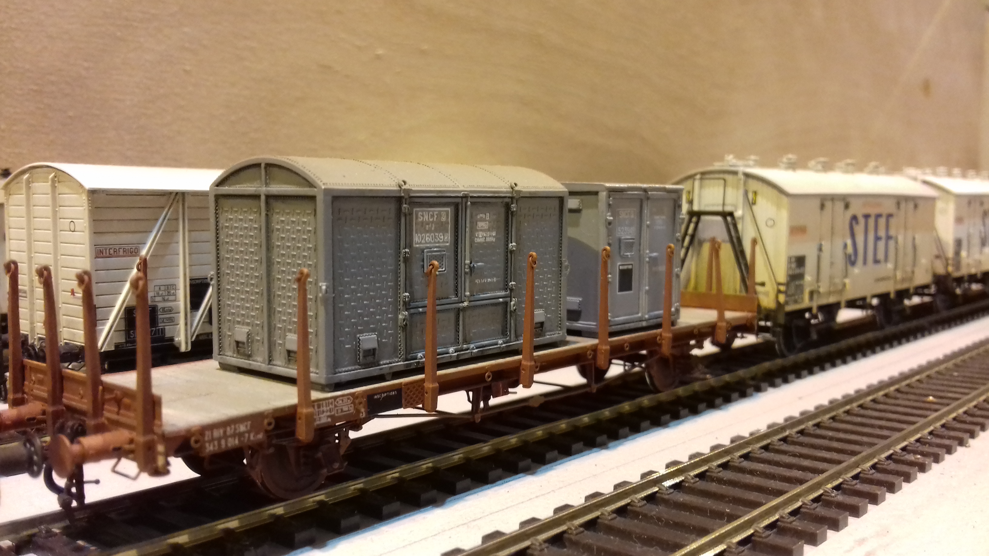

Les plats de 8m Haxo sont de très beaux kits; ils reproduisent des wagons d'allure "moderne" et élégante.
ps: quelques attelages à vis ne sont pas sur leur crochet de repos...cela ne se reproduira plus ! ;)

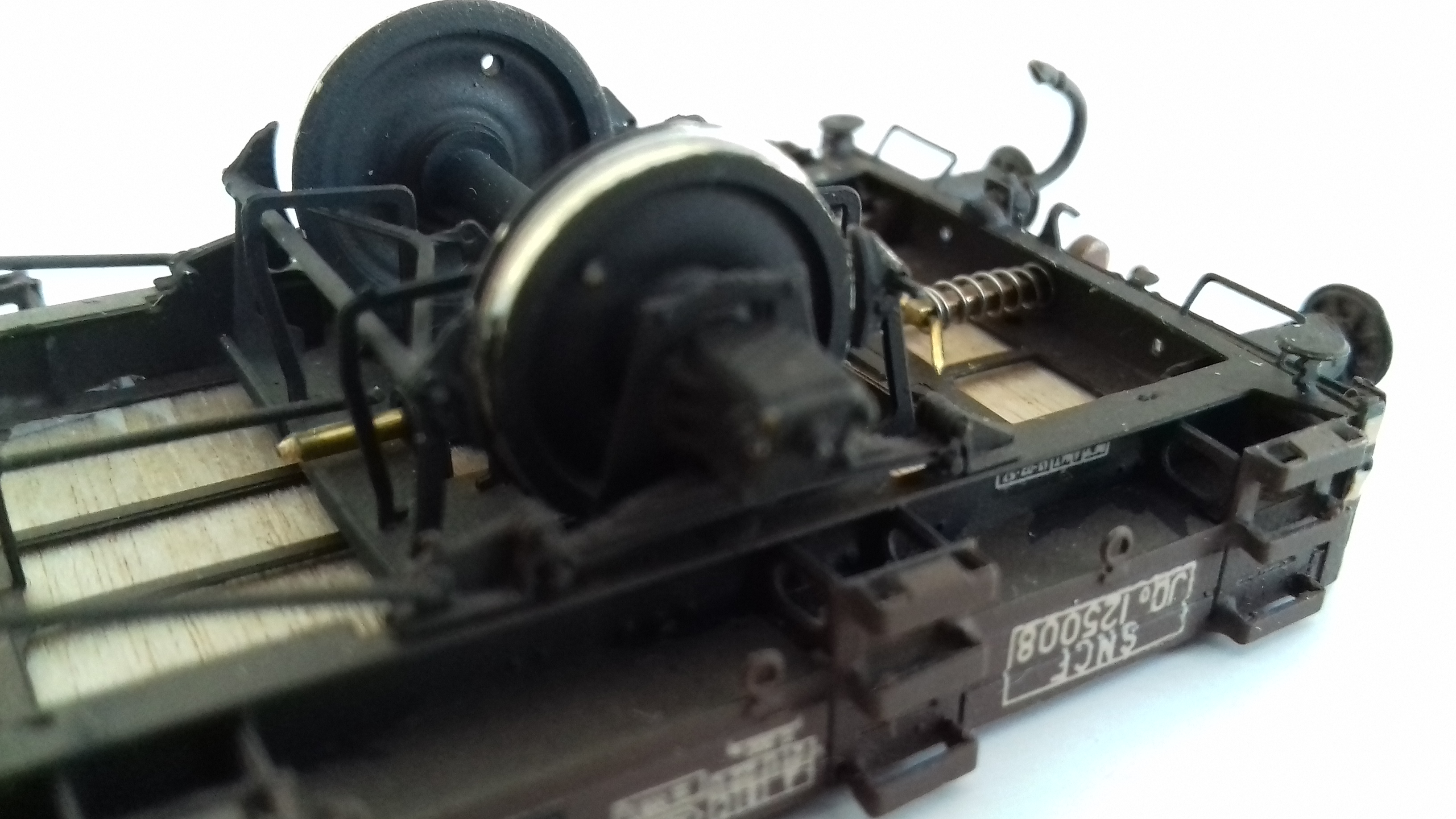

Jolis plats Blaisy, par contre dans les kits que je monte je n'ai pas de crochet de repos pour attelages, les fabriques-tu à partir de tiges de laiton recourbées ?

Sur mes kits et ceux de SuperGG, le crochet de repos est gravé avec la traverse de choc, c'est la petite tige sous le trou du crochet d'attelage, il suffit de recourber son extrémité pour former le crochet, on le distingue un peu non mis en forme sur cette cochonniere:

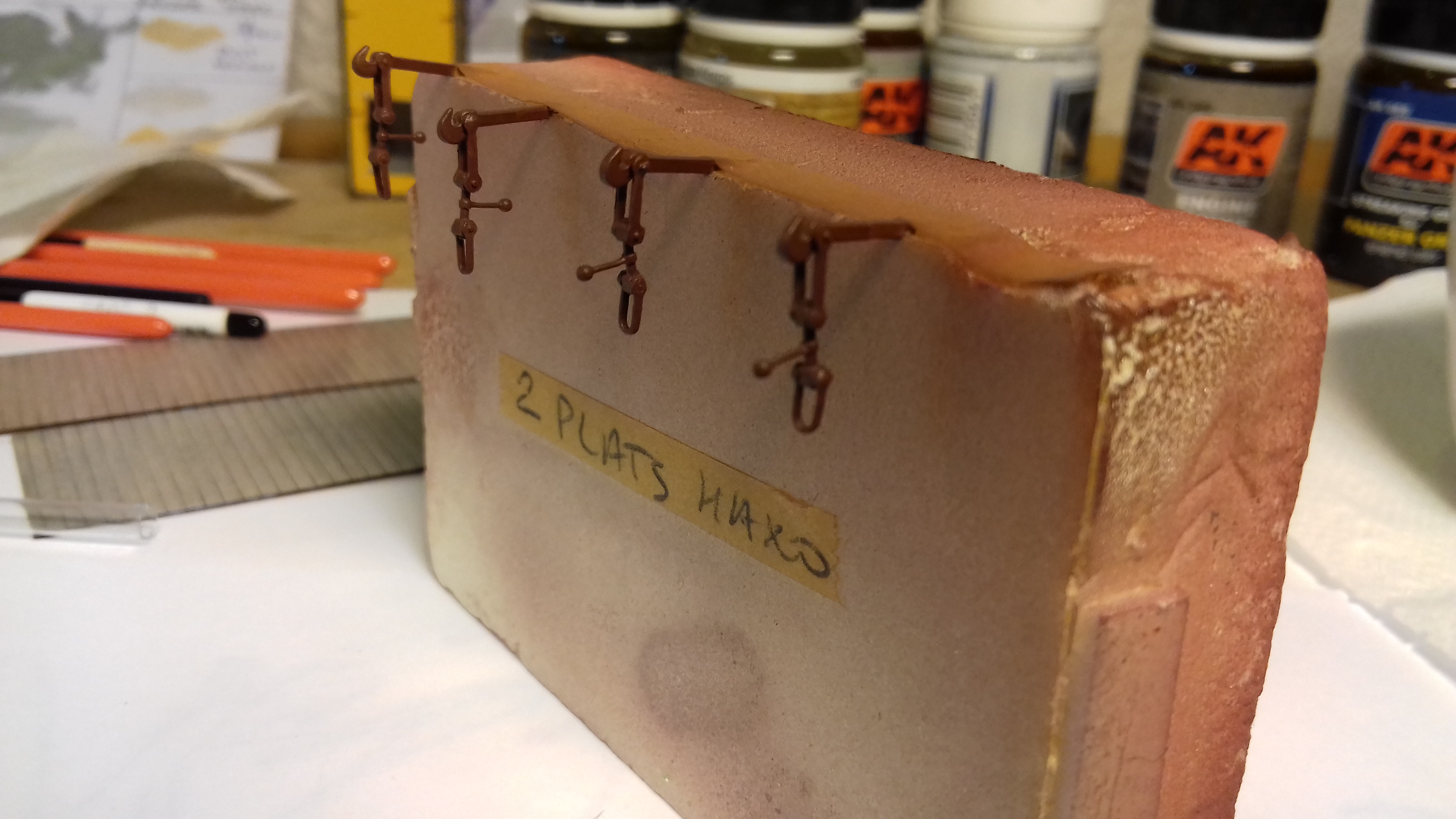

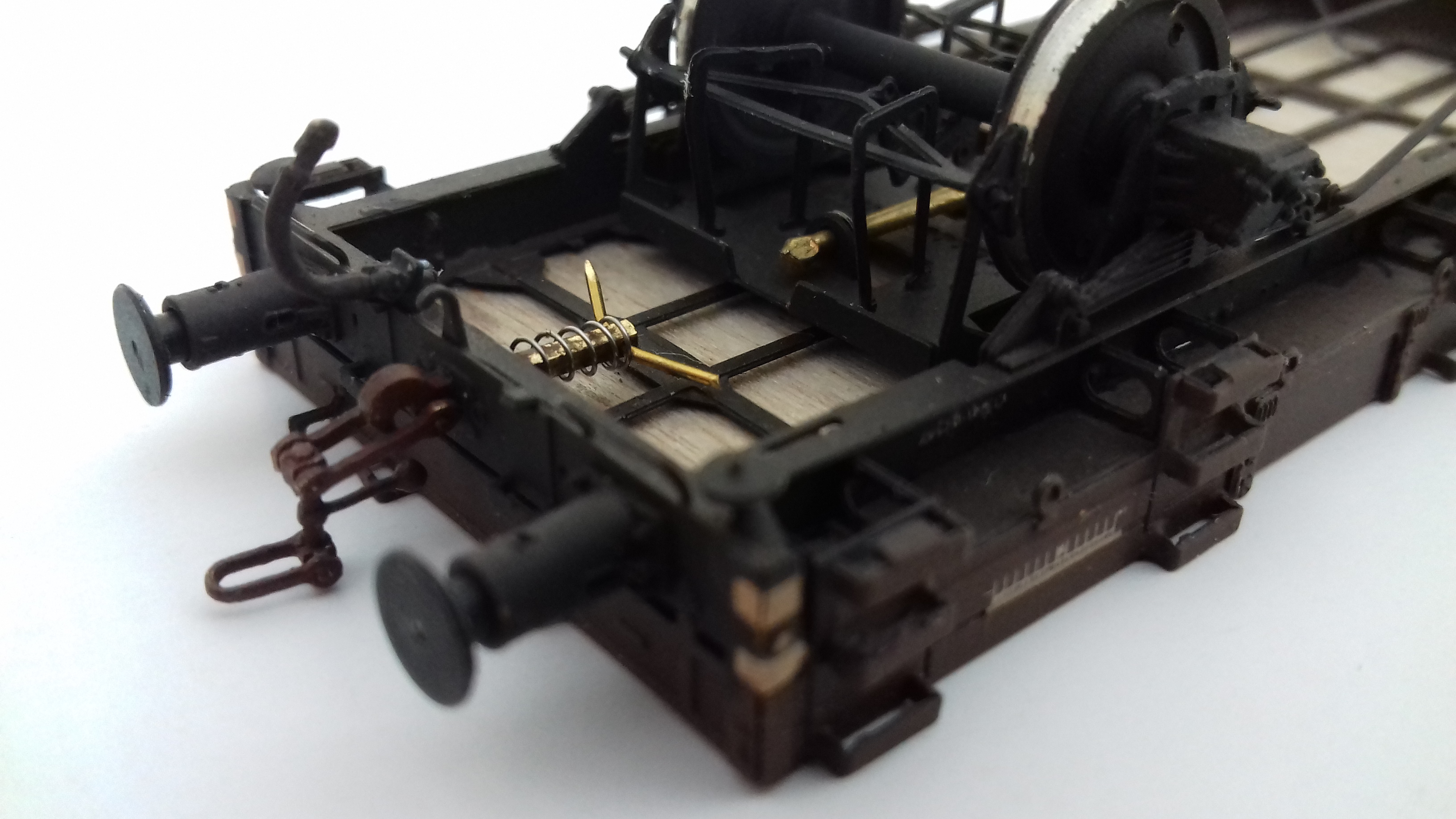

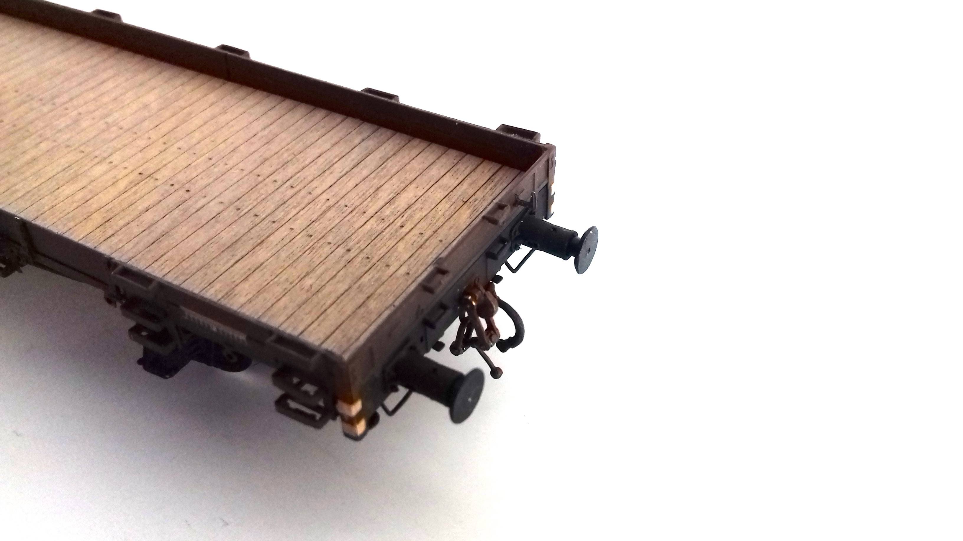

les kits Amf, Huet et Haxo comportent des crochets de repos pour les attelages.
Sur les modèles plastique il faut recourber du fil et le fixer sous la traverse: percement au foret de 0,4 puis goutte de colle et léger chauffage de la petite ferraille et ça tient.
Quelques photos du crochet de repos sur un plat Haxo.

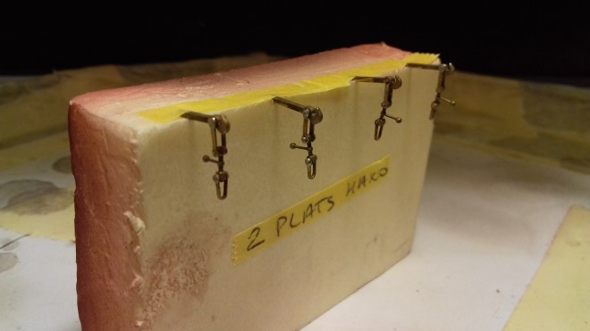

Bonjour Blaisy, j'ai monté comme toi les attelages Décapod mais sans les souder.Je pense que je vais y mettre une goutte de soudure afin de conforter le montage.
Par contre étant un peu ignorant j'aimerais que tu m'expliques la raison de l'inversion des manilles, merci à toi.

J'aurais dû parler de manivelle du tendeur d'attelage et non de manille.

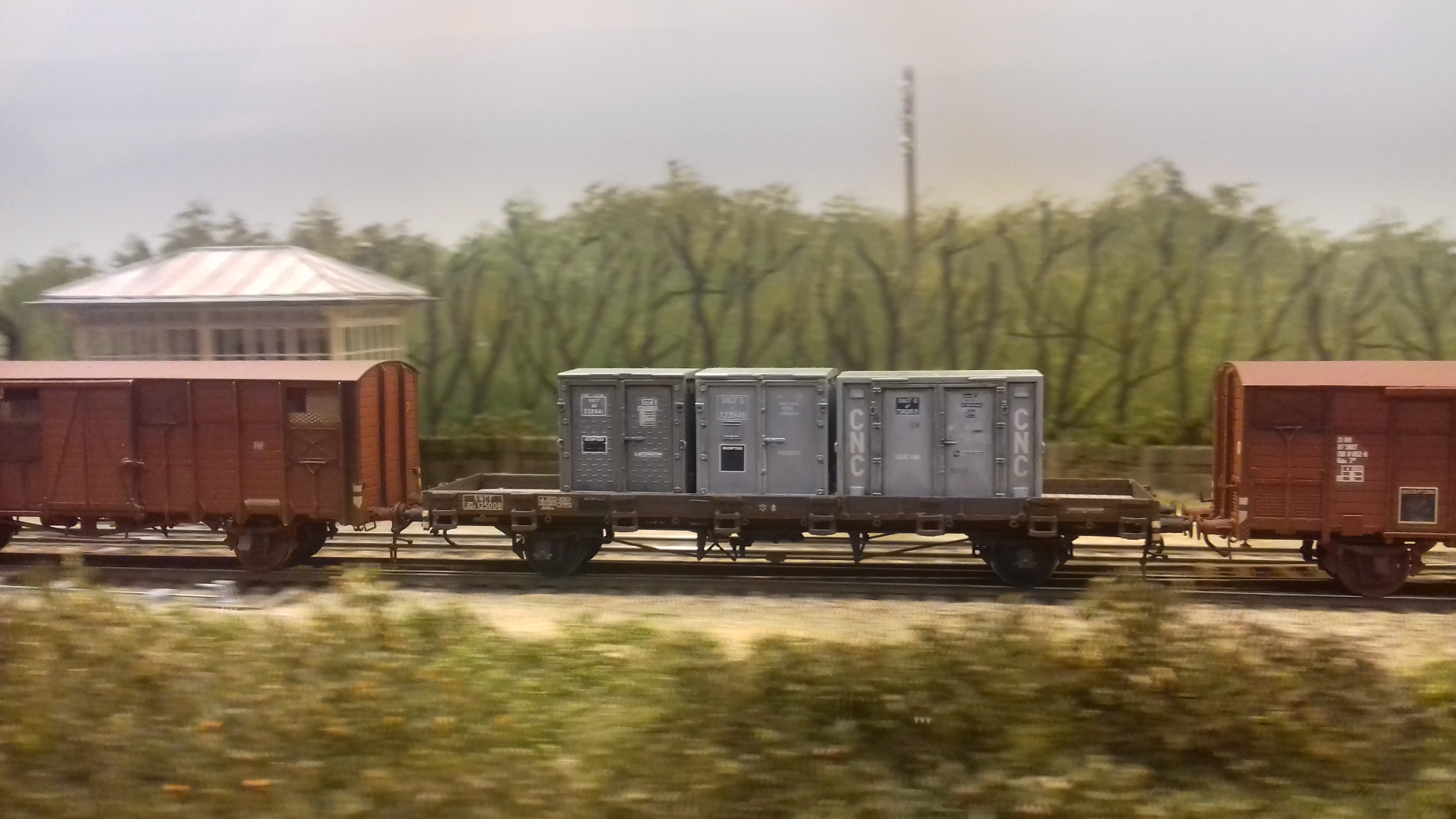

Eh bien "chez nous" chaque wagon est équipé d'un attelage destiné à rester au repos sur son crochet (à l'assemblage, la manivelle doit être montée "boule en haut" pour que,l'attelage replié, elle pointe en avant...voir troisième photo du plat Haxo).
L'autre attelage est fonctionnel (attelé au wagon d'à côté) et la manivelle pend donc vers la voie (tête en bas).
